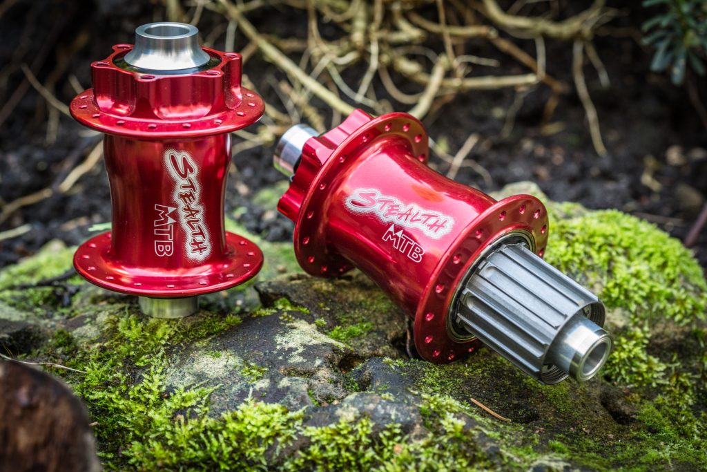

Beim Auspacken der True Precision Stealth Hubs fällt vor allem die sehr gute Verarbeitung der Naben auf. Die Lager wirken hochwertig. Aus den drei erhältlichen Farben haben wir uns bei unseren Testexemplaren für rot eloxiert entschieden. Für Leichtbau-Fans sind die lautlosen Naben jedoch nicht die beste Wahl: Mit einem Gewicht von 525 Gramm ist die von uns getestete Hinterradnabe kein Fliegengewicht.

Der wohl interessanteste Teil der Stealth-Nabe ist der Freilauf: Im Gegensatz zu vielen anderen Herstellern setzt True Precision nicht auf einen Sperrklinken- oder Zahnscheiben-Mechanismus, sondern auf eine Rollenkupplung. Im Inneren der Nabe befindet sich eine Vielzahl von kleinen zylindrischen Rollen. Diese sind kreisrund und sitzen auf je einer kleinen schiefen Ebene. Tritt man in die Pedale, zieht der Freilaufkörper die Rollen auf die schiefe Ebene – der Freilauf kann nicht mehr durchrutschen und die Antriebskraft wird direkt übertragen. Rollt man ohne zu treten, werden die zylindrischen Rollen durch kleine Federn zurückgehalten, sodass der Freilauf durchgleiten kann.
# Ausbau des Freilaufs #1 – um den Freilauf zu demontieren, muss lediglich der schwarze Ring abgeschraubt und die Achse herausgedrückt werden.
# Ausbau des Freilaufs #2 – Anschließend kann der Freilaufkörper ganz einfach abgezogen werden. Auf der großen Fläche laufen die Rollen, welche sich beim Antreten wieder zusammenziehen.
# Lauffläche – der Stelle, über die die Rollen laufen, ist durch den Gebrauch etwas dunkler als der Rest.
# Vier Schritte – lediglich vier Schritte sind notwendig, um die Nabe für einen kleinen Service zu zerlegen.
