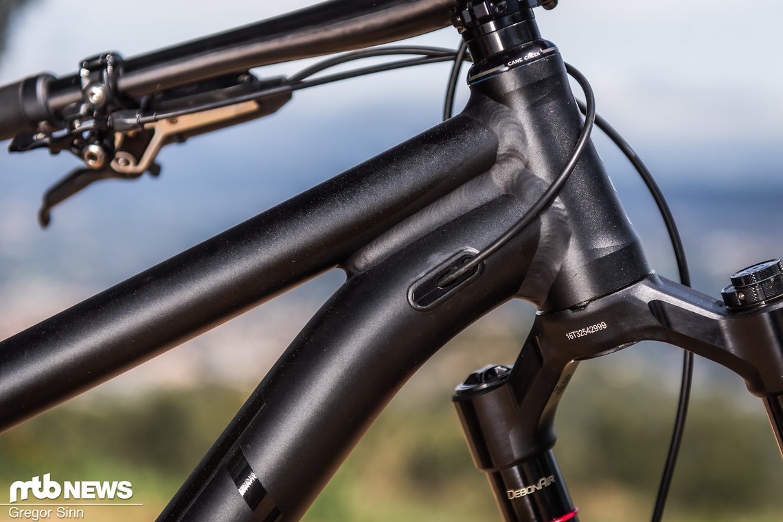

Sämtliche Kabel werden im Inneren des Rahmens verlegt.
# Sämtliche Kabel werden im Inneren des Rahmens verlegt.
