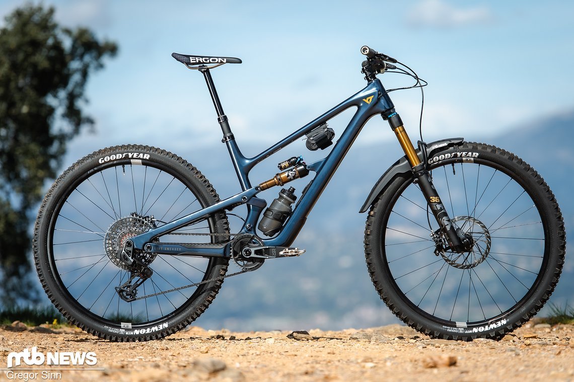

An jedem Bike haben wir Goodyear Newton-Reifen mit Enduro-Karkasse verbaut

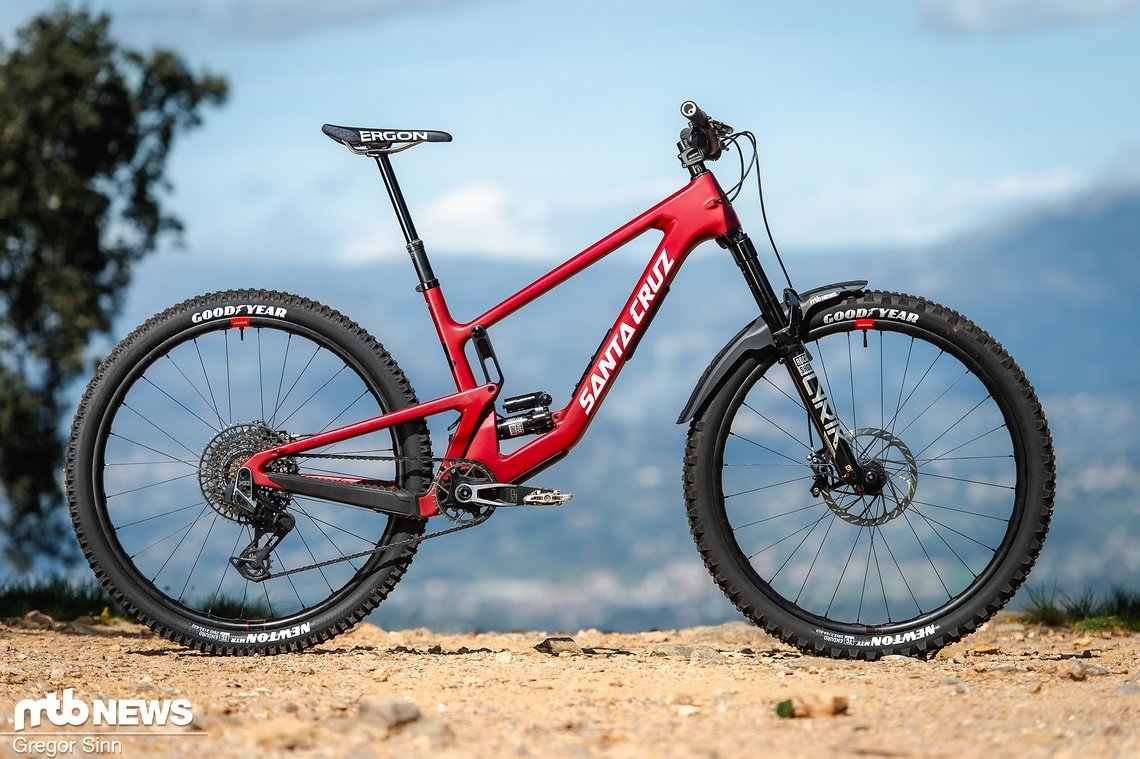

  • Santa Cruz Hightower X0 AXS RSV – 9.999 € | 14,7 kg

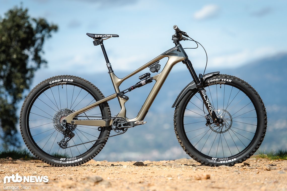

Cannondale Habit LT LTD
# Cannondale Habit LT LTD – 8.499 € | 14,5 kg

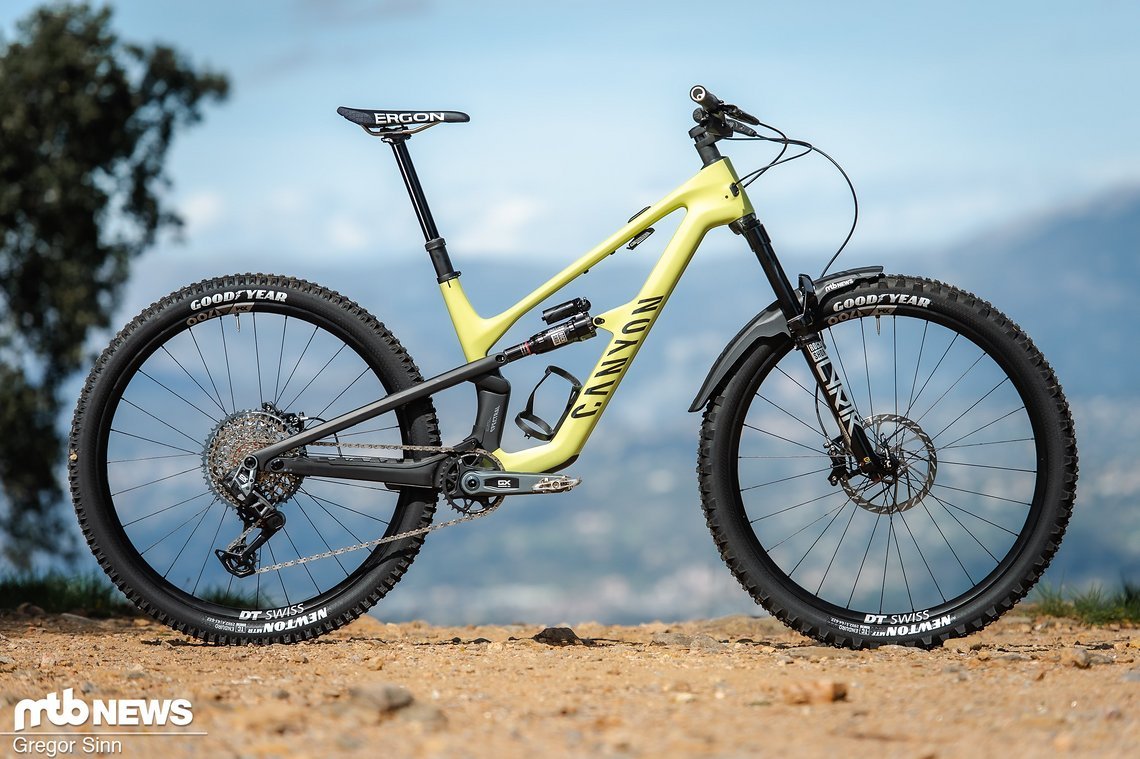

Canyon Spectral CF9
# Canyon Spectral CF9 – 4.999 € | 15,7 kg
Orientiert man sich beispielsweise an den Ergebnissen unseres MTB-News User Awards in der Kategorie Trail-Bike des Jahres, wird schnell klar: das Propain Hugene muss Teil dieses Vergleichstests sein, auch wenn es der älteste Kandidat im Testfeld ist. Guten Gewissens als Klassiker im Trail-Segment bezeichnen kann man das Canyon Spectral. Der Allrounder aus Koblenz wurde Anfang 2024 neu aufgelegt und kommt nun serienmäßig mit 150 / 140 mm Federweg und dem KIS-System zur Lenkungs-Zentrierung. Ein weiterer Dauerbrenner – und ebenfalls ziemlich frisch überarbeitet – ist das YT Jeffsy. Klar, dass das preislich attraktive Trail-Bike des Direktversenders aus Forchheim in diesem Testfeld nicht fehlen darf.

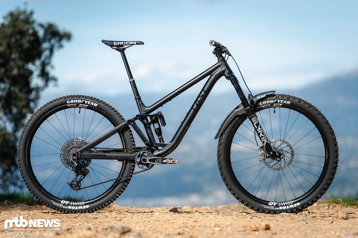

Last Glen
# Last Glen – 7.300 € | 14,4 kg

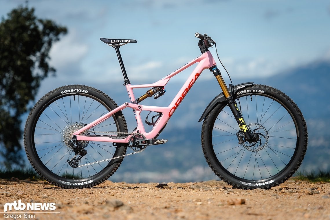

Ebenfalls 2023 grundlegend überarbeitet worden, ist das Orbea Occam, das es nun wahlweise als auf Effizienz getrimmte SL-Variante oder als LT-Version gibt. Wir haben uns für die Long Travel-Variante mit 150 mm am Heck und sogar 160 mm Federweg vorne entschieden – das macht das Rad der Spanier zum langhubigsten Bike in unserem Vergleichstest. Das genaue Gegenteil ist das Norco Optic, das gerade einmal knackige 125 mm am Heck bietet. Allerdings bietet das Trail-Bike aus Kanada eine gewohnt abfahrtslastige Geometrie und einen High Pivot-Hinterbau mitsamt Kettenumlenkung. Ob das der Schlüssel zum Erfolg ist?
Orbea Occam LT
# Orbea Occam LT – 7.700 € | 14,6 kg

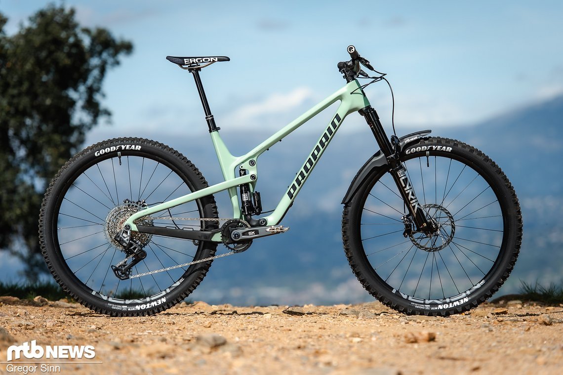

Propain Hugene CF
# Propain Hugene CF – 5.599 € | 14,5 kg
# Santa Cruz Hightower X0 AXS RSV – 9.999 € | 14,7 kg

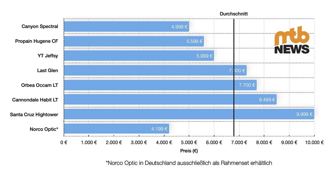

Das günstigste Bike im Test kostet die Hälfte vom teuersten Modell
Hinsichtlich der Preise gibt es eine relativ ordentliche Spanne in unserem Testfeld: Das teuerste Modell im Vergleich ist doppelt so teuer wie der günstigste Kandidat. Dass das teure Bike nicht doppelt so gut sein wird, ist klar – zur Wahrheit gehört aber auch, dass man bei Bikes von Direktversendern deutlich limitierter in der Auswahl der Komponenten ist und man beim Kauf über einen Fachhändler zudem auch deutlich unter der unverbindlichen Preisempfehlung liegt. Ebenfalls erwähnenswert ist, dass gleich die Hälfte der acht Bikes im Test dank Online-Konfigurator nach den eigenen Wünschen zusammengestellt werden kann – beziehungsweise muss, denn das Norco gibt es in Deutschland nur als Rahmenset.
Bei den Preisen haben wir keine Vorgaben gemacht oder Grenzen gesetzt, was die teils erheblichen Unterschiede erklärt
# Bei den Preisen haben wir keine Vorgaben gemacht oder Grenzen gesetzt, was die teils erheblichen Unterschiede erklärt – vergleicht man die unverbindlichen Preisempfehlungen, sind die Bikes der Direktversender spürbar günstiger.

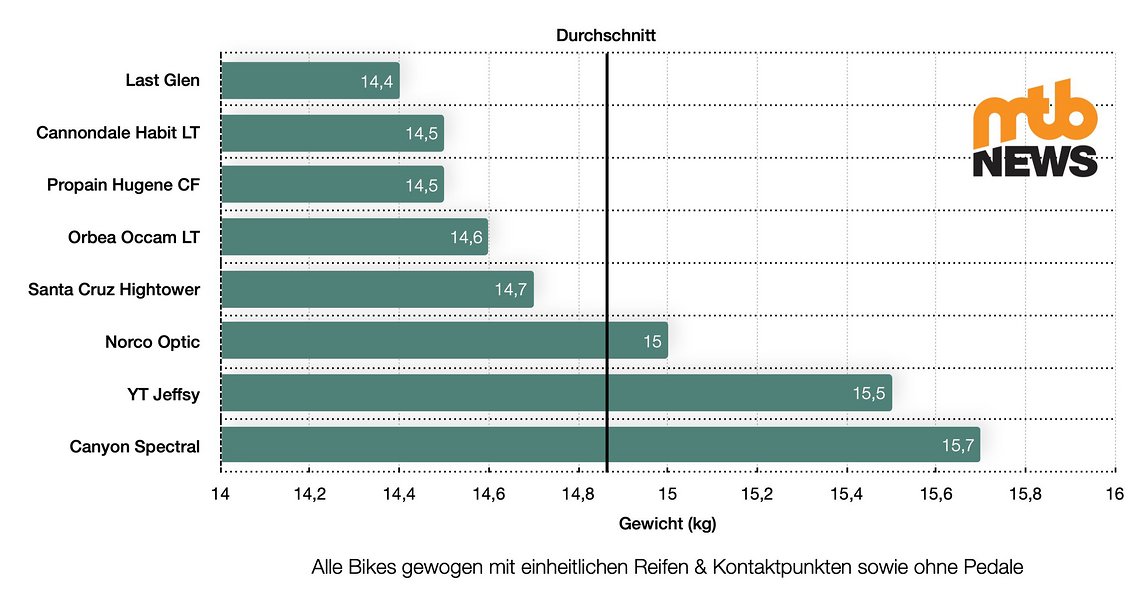

Gewicht: Es geht in Richtung Enduro
Auch beim Gewicht unterscheiden sich die Bikes im Testfeld recht ordentlich voneinander: Das Last Glen ist mit einem Gewicht von 14,4 kg der leichteste Kandidat im Testfeld – und damit 1,3 kg oder rund 10 % leichter als das schwerste Modell, das Canyon Spectral CF9. Wohlgemerkt: Alle Gewichte haben wir mit einheitlichen (und stabilen, dafür aber auch schweren) Reifen ermittelt, sodass dieser Einflussfaktor wegfällt. Andererseits bietet das Canyon Features wie ein integriertes Staufach im Unterrohr oder das KIS-System. Festzuhalten bleibt außerdem, dass sich die Trail-Bikes in unserem Vergleichstest gewichtstechnisch nicht gravierend von den Modellen in unserem Enduro Race-Test 2023 unterscheiden: Es gab definitiv Zeiten, in denen Trail-Allrounder leichter waren.
Bei den Gewichten der Bikes zeigen sich – trotz insgesamt vergleichbarer Ausstattungen und einheitlichen Reifen – relativ deutliche Unterschiede.
# Bei den Gewichten der Bikes zeigen sich – trotz insgesamt vergleichbarer Ausstattungen und einheitlichen Reifen – relativ deutliche Unterschiede.
Last but not least sei erwähnt: Durch die Begrenzung des Testfelds auf 8 Bikes war es uns schlichtweg nicht möglich, jedes aktuelle Trail-Bike in den Vergleich mit aufzunehmen. Die Frage, die zwangsläufig in den Kommentaren auftauchen wird – nämlich wieso ein bestimmtes Bike nicht Teil des Tests war –, ist damit auch eigentlich schon beantwortet.

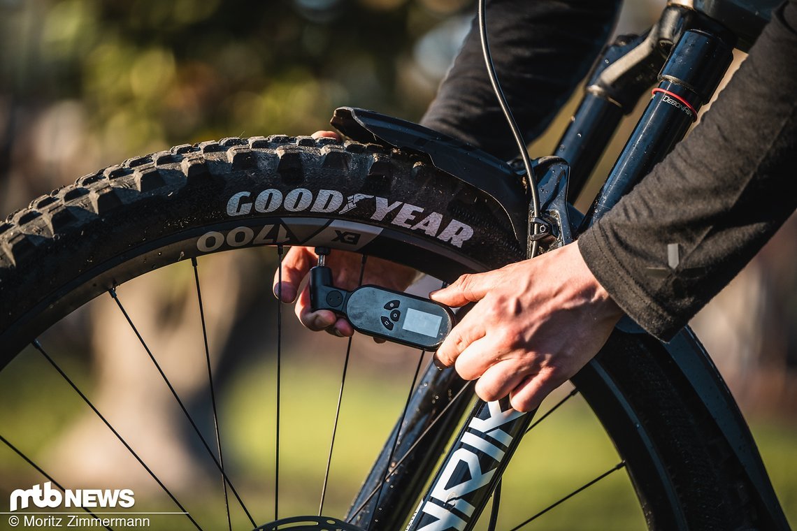

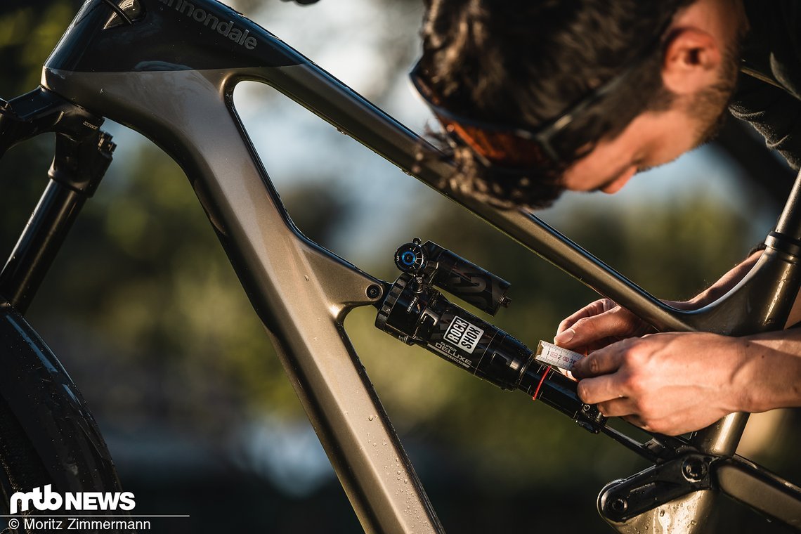

Jeder Tester hat natürlich viel Wert auf das optimale Setup am jeweiligen Modell gelegt …
# Jeder Tester hat natürlich viel Wert auf das optimale Setup am jeweiligen Modell gelegt …
… und Aspekte wie den Reifendruck an die individuellen Präferenzen angepasst.
# … und Aspekte wie den Reifendruck an die individuellen Präferenzen angepasst.

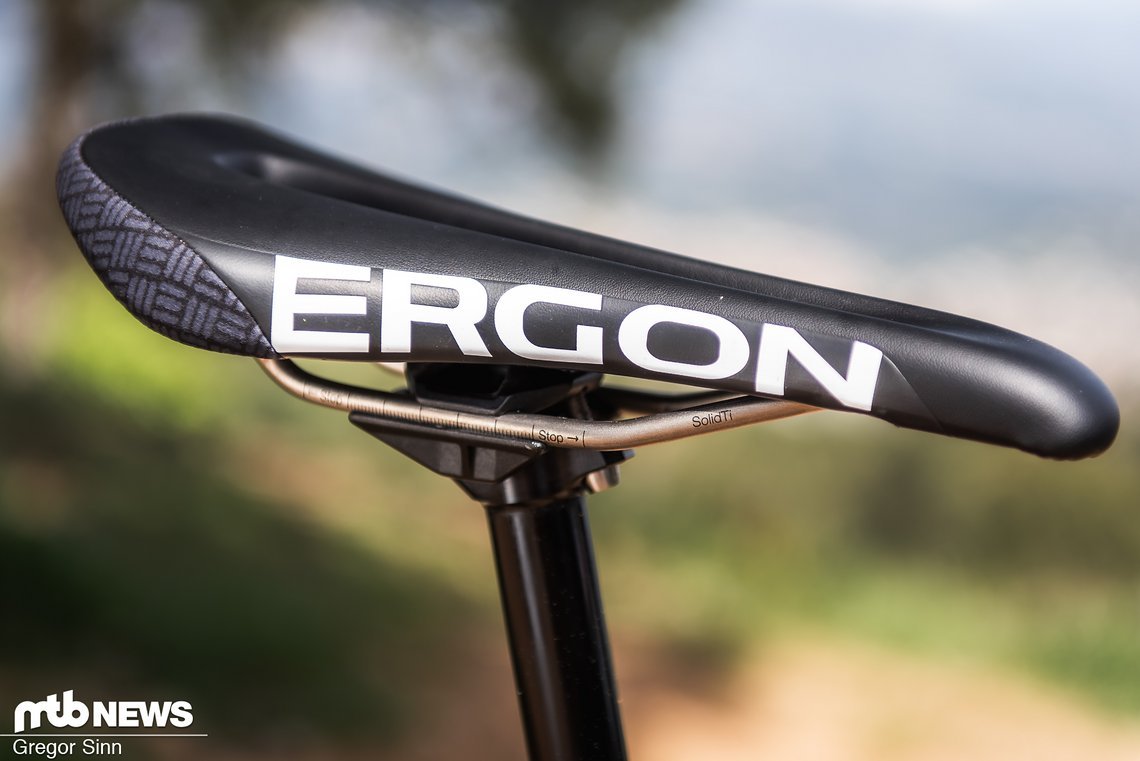

  • Sattel: Außerdem haben wir an jedem Räder im Test einen einheitlichen Ergon SM Enduro Pro Ti-Sattel im Team-Design verbaut, damit der Uphill-Eindruck nicht durch mal mehr, mal weniger komfortable Sättel beeinflusst wird.
Einheitliche und ergonomisch abgestimmte Sättel und Griffe: Mit Produkten aus dem Hause Ergon haben wir die Kontaktpunkte zwischen Fahrer und Bike standardisiert.

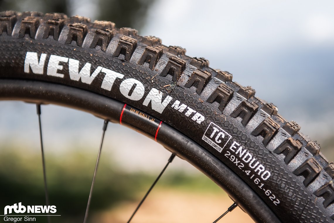

  • Reifen: Auch bei den Reifen haben wir uns für einheitliche Produkte entschieden. Ganz konkret haben wir an jedem Rad Goodyear Newton MTF- und MTR-Reifen verbaut. Bewusst haben wir uns dabei für die Ausführungen mit der schwereren, aber auch stabilen Enduro-Karkasse entschieden, denn basierend auf unseren Erfahrungen in Südfrankreich wussten wir bereits im Vorfeld, dass die Trails rund um Mandelieu ganz schön fies zu den Reifen sein können. Durch die Vereinheitlichung der Reifen haben wir den wichtigsten, weil einzigen Kontaktpunkt zwischen Bike und Trail vereinheitlicht – und damit einen Faktor, der sich stark auf die Performance des Bikes auswirken kann, standardisiert. Alle Reifen sind selbstverständlich tubeless aufgebaut worden und jeder Tester hat fortlaufend die Luftdrücke kontrolliert.
# An jedem Bike haben wir Goodyear Newton-Reifen mit Enduro-Karkasse verbaut – die Wahl der Reifen wirkt sich maßgeblich auf das Fahrgefühl aus, weshalb wir diesen Punkt mit traktionsstarken und stabilen Gummis vereinheitlicht haben.

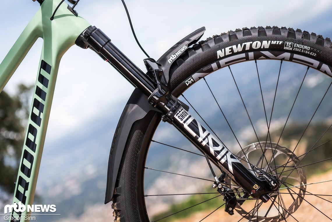

  • Schutzblech: Zusätzlich wurde jedes Rad im Test mit einem Unleazhed M02-Schutzblech bestückt – denn so gut das Wetter in Südfrankreich war, so feucht waren unsere Teststrecken nach ergiebigen Regenfällen im März noch zu Beginn unserer Testwochen. Und außerdem: „There’s no hero dirt without rain” – dank der Schutzbleche ist der Hero Dirt nicht im Gesicht gelandet.

Durch die Standardisierung gewisser Aspekte und Komponenten haben wir sichergestellt, dass sich die Bikes möglichst identisch anfühlen. Die kleinen Änderungen, beispielsweise eine Vereinheitlichung der Griffe oder identische Lenkerbreiten, haben eine große Auswirkung auf das Fahrverhalten der Räder. Und den Reifen kommt ohnehin eine entscheidende Rolle zu, egal ob am Trail-Bike, im Enduro-Einsatz oder den anderen Mountainbike-Disziplinen.
