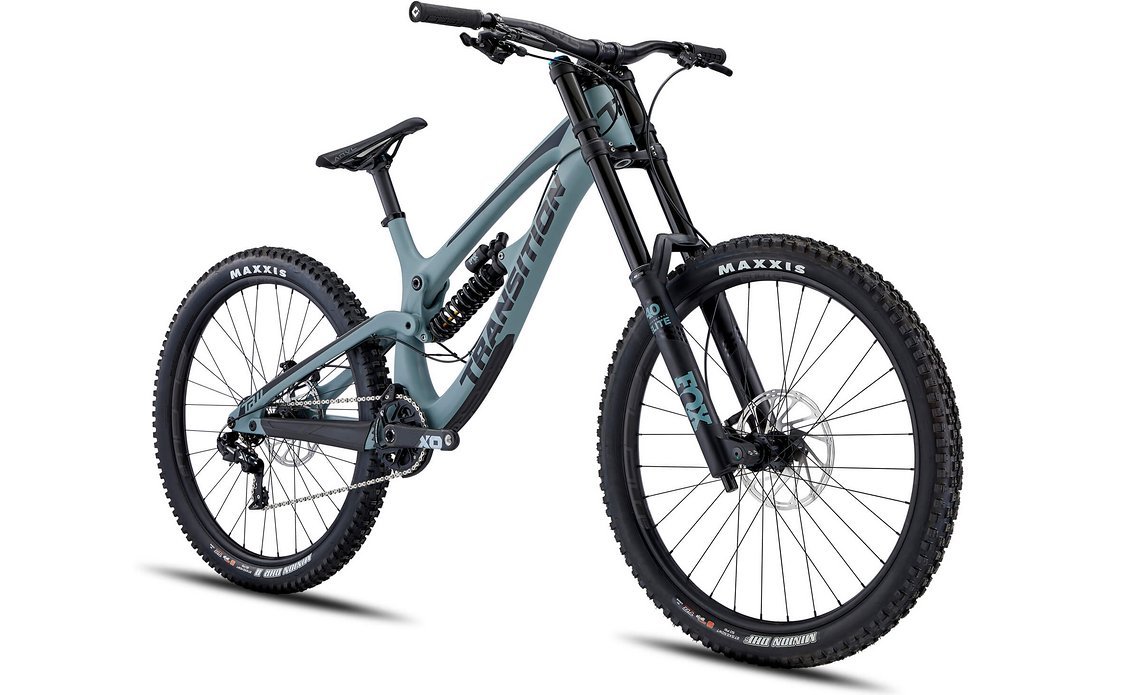

Das neue Transition TR11 V2 kommt in zwei verschiedenen Aufbau-Varianten von 5.299 bis 7.299 $, alternativ gibt es den Boliden auch als Rahmenset zu kaufen – für 3.299 $.

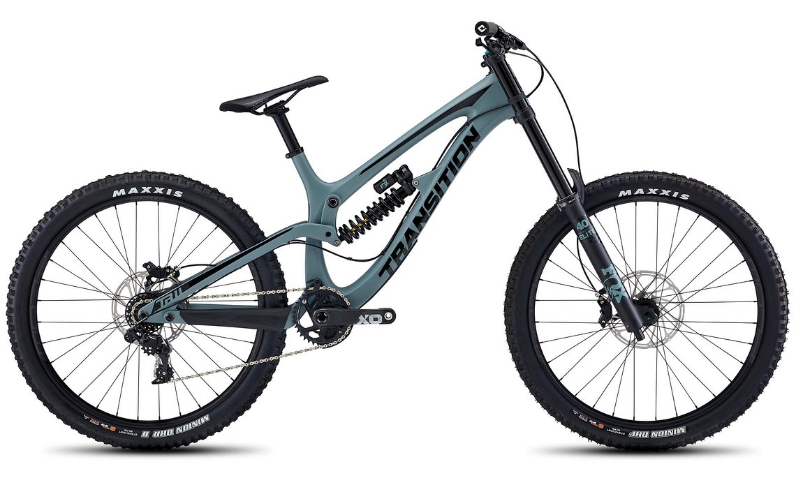

Das Bike ist in sowohl in der Ausstattungsvariante  „X01 Build“ mit Fox-Fahrwerk ...
... als auch als „GX Build“ mit RockShox-Fahrwerk erhältlich
... als auch als „GX Build“ mit RockShox-Fahrwerk erhältlich - sowohl die beiden Komplettbikes als auch das Frameset sind in den Farben „Black Chrome“ und „Primer Blue“ zu haben
Der bekannte Gravity GiddyUp-Hinterbau hat ein Upgrade auf das metrische Dämpfermaß 250 mm x 75 mm erhalten
Der bekannte Gravity GiddyUp-Hinterbau hat ein Upgrade auf das metrische Dämpfermaß 250 mm x 75 mm erhalten - das soll noch mehr Performance garantieren

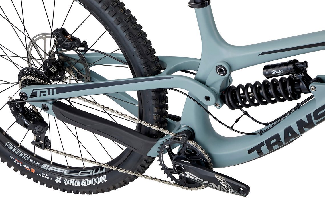

Alle Züge verlaufen für einfache Wartung außenliegend am Rahmen

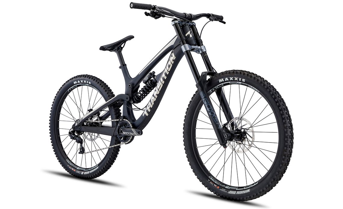

Transition TR11 V2: Transition bringt mit dem TR11 V2 eine von Grund auf überarbeitete Version des bekannten Downhill-Bikes, das sich schon auf zahlreichen World Cup-Rennen bewähren durfte. Basierend auf dem Feedback der Teamfahrer wurde die Geometrie des schnellen Race-Bikes modernisiert, der Vollcarbon-Rahmen auf aktuelle Standards umgestellt und mit einem neuen metrischen Dämpfermaß nochmal an der Performance des Gravity GiddyUp-Hinterbaus geschraubt.
Transition TR11 V2: Infos und Preise
  • Rahmenmaterial Carbon (Hauptrahmen, Hinterbau & Rocker)
  • Federweg 200 mm (vorne) / 200 mm (hinten)
  • Hinterbau Gravity GiddyUp-Suspension mit Metric Dämpfer (250 mm x 75 mm)
  • Laufradgröße 27,5″
  • 157 mm Ausfallende
  • 56 mm Steuerrohr (inlusive 0 mm und +/-5 mm Schalen zur Reach-Anpassung)
  • Enduro Max Sealed-Lager
  • Threaded-Tretlager
  • Gummi-Rahmenschutz an Unterrohr und Kettenstrebe
  • außenliegende Züge für Brems- und Schaltzüge
  • Reifenfreiheit bis zu 27,5″ in 2,5″ Breite
  • Farben Black Chrome, Primer Blue
  • Gewicht 4,00 kg (Rahmen inklusive Dämpfer, Herstellerangabe)
  • Rahmengrößen S / M / L / XL
  • Verfügbar ab sofort
  • www.transitionbikes.com
Preis Transition TR11 Rahmenset: 3.299 $ (UVP, inklusive Fox DHX2 Factory-Dämpfer)
Preis Transition TR11 GX Build: 5.299 $ (UVP)
Preis Transition TR11 X01 Build: 7.299 $ (UVP)

Das neue Transition TR11 V2 ist in zwei verschiedenen Ausstattungsvarianten erhältlich. Der „GX Build“ wechselt für 5.299 $ den Besitzer und kommt mit einem RockShox-Fahrwerk. Das Topmodell „X01 Build“ ist mit einem Fox-Fahrwerk ausgestattet und liegt preislich bei 7.299 $. Jedem Komplettbike und Rahmenkit liegt ein Zero Stack-Steuersatz mit 0 und +/- 5mm Offset-Schale zur Anpassung des Reachs an die eigenen Vorlieben bei.
Das Rahmenkit mit Fox DHX2 Factory wiegt 4,0 kg und ist für 3.299 $ wie auch die beiden Komplettbikes in den beiden Farben „Black Chrome“ und „Primer Blue“ zu haben.

Geometrie
Basierend auf dem Feedback der Teamfahrer wurde der Reach in allen vier Rahmengrößen verlängert und die Dämpferlänge wurde für eine verbesserte Kinematik auf 250 mm x 75 mm angepasst. Dazu wurde das Tretlager um 6 mm erhöht und die Kettenstrebenlänge um 5 mm verlängert, um die Bike-Balance an den verlängerten Reach anzupassen und immer noch genug Druck auf die Front zu bekommen.
 SMLXL
Reach415 mm440 mm465 mm490 mm
Stack602 mm610 mm610 mm619 mm
Sitzrohrlänge420 mm420 mm420 mm420 mm
Sitzwinkel (effektiv)76.0°76.0°76.0°76.0°
Steuerrohrlänge110 mm120 mm120 mm130 mm
Lenkwinkel63.0°63.0°63.0°63.0°
Kettenstrebenlänge440 mm440 mm440 mm440 mm
Radstand1217 mm1247 mm1272 mm1301 mm
Tretlagerabsenkung5 mm5 mm5 mm5 mm
Tretlagerhöhe350 mm350 mm350 mm350 mm
Überstandshöhe685 mm685 mm685 mm685 mm
Gabel Offset52 mm52 mm52 mm52 mm
Ausstattung
ModellTR11 CARBON XO1TR11 CARBON GX
RahmenTR11 Carbon 200 mm Rear/200mm FrontTR11 Carbon 200 mm Rear/200mm Front
DämpferFox DHX2 FactoryRockShox Super Deluxe Coil Ultimate DH
FedergabelFox Float 40 Grip 2 Perormance Elite 203RockShox Boxxer Select RC 200
SteuersatzTransition Reach AdjustTransition Reach Adjust
VorbauRaceFace Atlas DMRaceFace Chester DM
LenkerANVL Mandrel 35RaceFace Chester 35
GriffeODI Elite FlowODI Elite Flow
SattelANVL Forge TiANVL Forge Cromo
SattelstützeJD SP66JD SP66
BremsenSRAM Code RSCSRAM Code R
BremsscheibenSRAM Centerline (203/200mm)SRAM Centerline (200mm)
SchalthebelSRAM XO1 DHSRAM GX DH
SchaltwerkSRAM XO1 DHSRAM GX DH
KassetteSRAM XG 795 (10-24t)SRAM PG 720 (11-25t)
KetteSRAM PC 1170SRAM PC 1130
KurbelSRAM XO1 DH DUBSRAM Descendent DH DUB
KettenführungOne Up Bash GuideOne Up Bash Guide
LaufradsatzStans Flow EX3 TeamStans Flow S1 w/Novatech D951SB/DH82SB Hubs
Reifen FrontMaxxis Minion DHF 3C DH (27.5 x 2.5)Maxxis Minion DHF 3C DH (27.5 x 2.5)
Reifen HeckMaxxis Minion DHF 3C DH (27.5 x 2.5)Maxxis Minion DHF 3C DH (27.5 x 2.5)
Gewicht15,38 kg (Rahmengröße M)15.56 kg (Rahmengröße M)
Preis7299 $5299 $
# Das Bike ist in sowohl in der Ausstattungsvariante „X01 Build“ mit Fox-Fahrwerk ...
# ... als auch als „GX Build“ mit RockShox-Fahrwerk erhältlich - sowohl die beiden Komplettbikes als auch das Frameset sind in den Farben „Black Chrome“ und „Primer Blue“ zu haben
