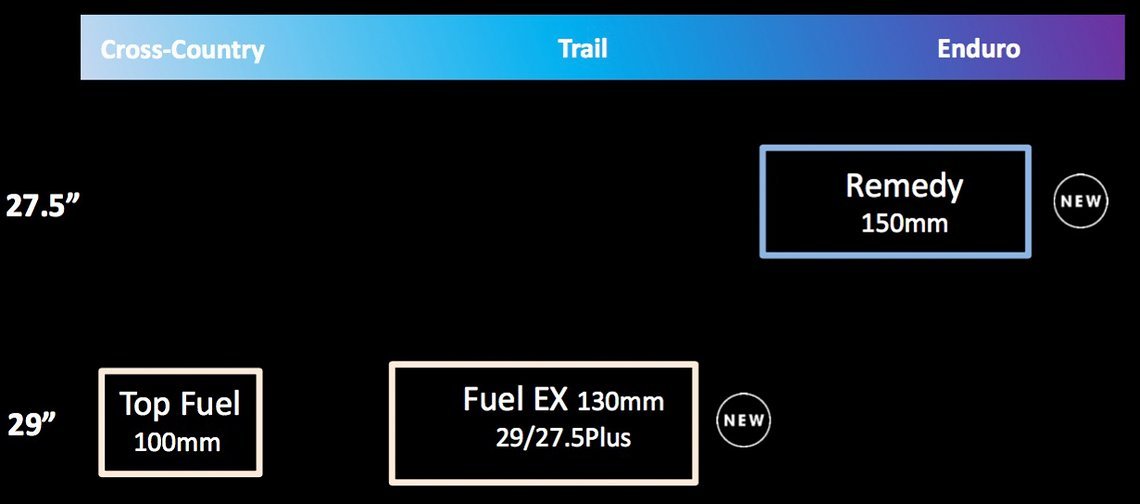

Mehr Federweg, nur noch eine Laufradgröße, aggressivere Geometrie: Das beliebte Trek Remedy erfährt für das kommende Modelljahr einige Neuerungen. Wie auch bei der neuen Fuel EX-Reihe findet sich im Remedy zukünftig das neue “Straight Shot”-Unterrohr sowie das “Knock Block”-Steuersatz-System. Zudem wird der Lenkwinkel beim Remedy flacher, der Hauptrahmen länger und das Tretlager tiefer – kurzum: Das Einsatzgebiet wird um eine Abfahrtsnuance mehr erweitert. Alle Infos und der erste Test aus dem regnerischen Squamish.
Inhalt
Trek Remedy: Kurz und knapp
“More capable”: Dies hörte man in Bezug auf das neue Remedy häufiger. Das beliebte Allround-Bike, dessen erste Vorstellung aus 2011 bei uns im Forum übrigens schon über 1.200.000 Aufrufe hat und damit der beliebteste Vorstellungsartikel aller Zeiten ist, büßt auch weiterhin nichts von seinen Allround-Fähigkeiten ein – möchte aber, mehr noch als das Fuel EX, mehr Reserven für harte Trails bergab bieten. Neu außerdem: Die bisher nur für Fox-Dämpfer verfügbare Re:Aktiv-Federung ist nun auch im Rock Shox Metric-Dämpfer Deluxe implementiert und so in den Komplettbikes auch ausgestattet. Ein weiterer Unterschied liegt in der Laufradgröße: Ein 29er Remedy-Modell wird nicht mehr angeboten, das Remedy 2017 ist ausschließlich auf 27.5″-Laufrädern unterwegs.
- Mehr Federweg: 150 mm (vorher: 140 mm)
- Flacherer Lenkwinkel: 66.5° (high) / 66° (low) (vorher: 68°/67,5°)
- Längerer Reach: 458 mm (vorher 447 mm) in Größe 19,5″ (entspricht L)
- Tieferes Tretlager: 336 mm (vorher: 341 mm)
- Gewicht: 12.6 kg (Trek Remedy 9.9) bis 14.6 kg (Trek Remedy 7)
- Preise: 1.889,99 € (Trek Remedy 27.5 AL F/S) bis 7.999 € (Trek Remedy 9.9 27.5 RSL)
- Erhältlich ab: Juli

Schon bislang war das Remedy zwischen einem Trail- und einem satten Abfahrtsbike angesiedelt – dies hat sich nun noch mehr Richtung Enduro verschoben, der Lenkwinkel wurde um ganze 1.5° flacher gestaltet. Im bereits erwähnten RSL-Aufbau mutiert das neue Remedy zu einem rennfertigen Enduro, dass sich weder gewichts- noch geometrietechnisch vor “reinrassigen” Endurobikes zu verstecken braucht.
