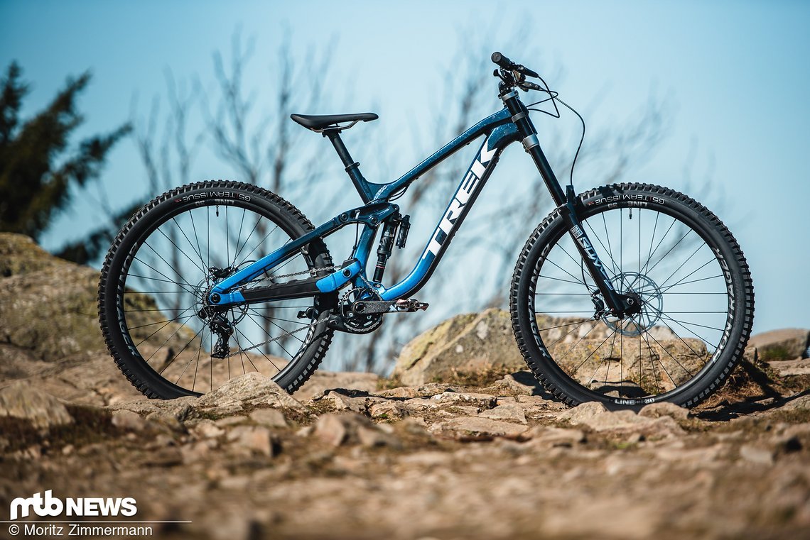

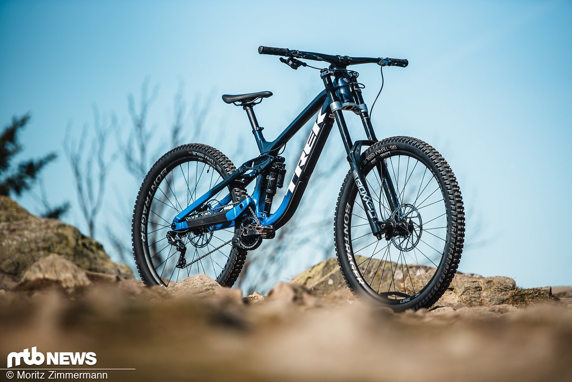

Auch das neuste Trek Session sieht aus wie ein Trek Session
Auch das neuste Trek Session sieht aus wie ein Trek Session - davon abgesehen ist jedoch fast alles neu! Das Rad besteht nun aus Aluminium, hat einen hohen Drehpunkt und ist deutlich gewachsen. Wir konnten die 7.000 € teure Topversion bereits fahren.

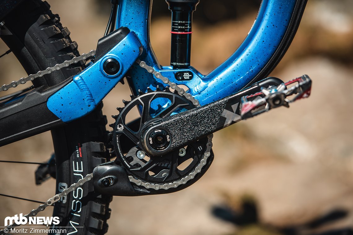

Größte und auffälligste Neuerung: der High-Pivot-Hinterbau mit Kettenumlenkung.
Größte und auffälligste Neuerung: der High-Pivot-Hinterbau mit Kettenumlenkung. - Der Drehpunkt ist weit über das Kettenblatt gewandert, was für mehr Grip und Kontrolle sorgen soll.
Die Umlenkrolle führt die Kette nahe am Drehpunkt vorbei
Die Umlenkrolle führt die Kette nahe am Drehpunkt vorbei - das minimiert den Pedalrückschlag und – beim DH-Bike nicht ganz so essenziell – den Anti-Squat.

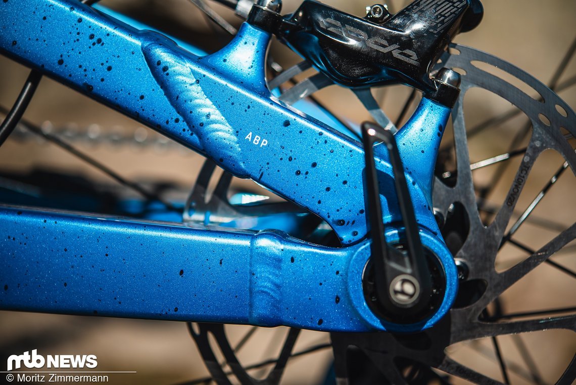

Trek nennt das System jedoch weiterhin ABP
Trek nennt das System jedoch weiterhin ABP - gemeint ist damit vor allem der Drehpunkt direkt in der Hinterradachse. Das soll den Hinterbau beim Bremsen aktiv halten.

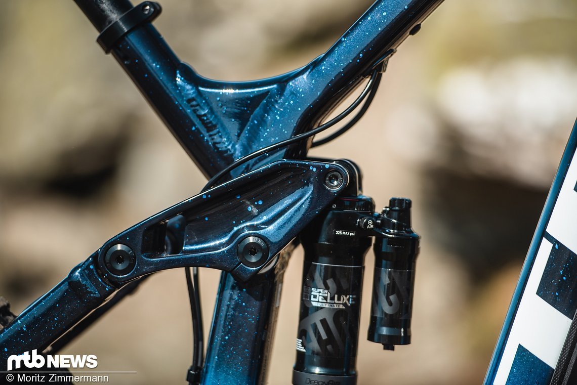

Der Dämpfer steht weiterhin beinahe senkrecht vorm Sitzrohr und wird von einer großen Wippe angesteuert.

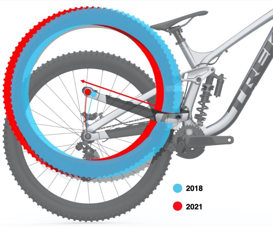

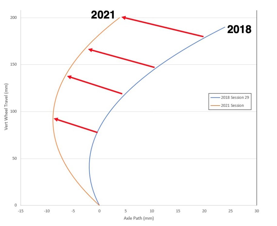

Durch den höheren Drehpunkt wandert die Hinterradachse beim Einfedern weiter nach hinten als beim alten Rad.
Die Raderhebungskurve des neuen Sessions im Vergleich zum alten Rad.

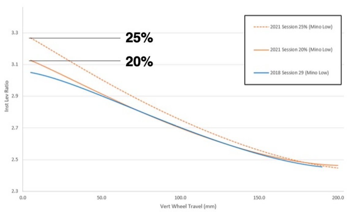

Das Hebelverhältnis (Progression) im Hinterbau.

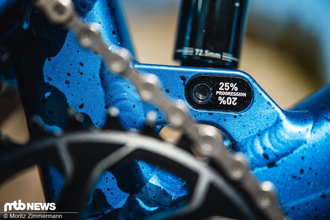

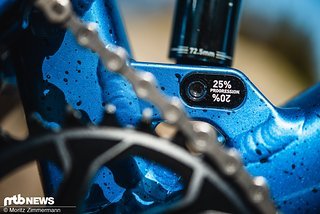

Der kleine Flipchip am unteren Dämpferauge erlaubt es, die Progression zwischen moderaten 20 % und ordentlichen 25 % einzustellen.

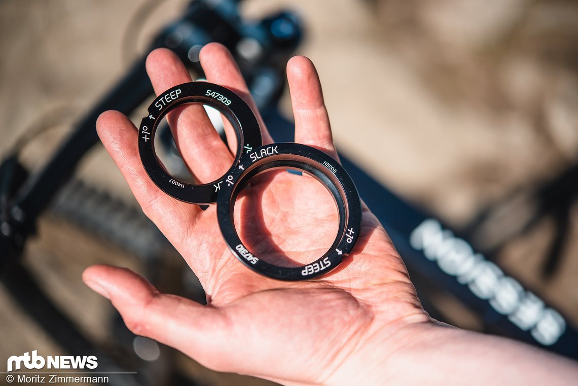

Im Lieferumfang sind andere Steuersatzschalen enthalten, die den Lenkwinkel 1° steiler oder flacher gestalten.

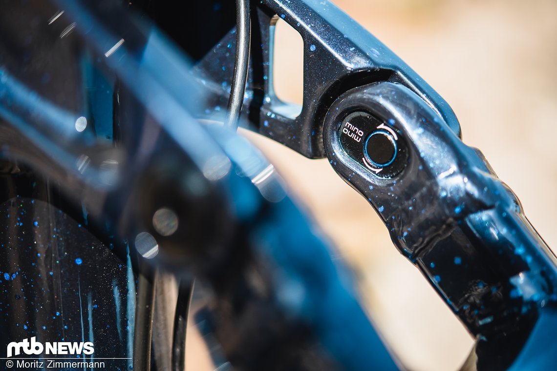

Wie bei vielen älteren und aktuellen Modellen von Trek verfügt auch das Session über den Minolink zur Geometrie-Anpassung.

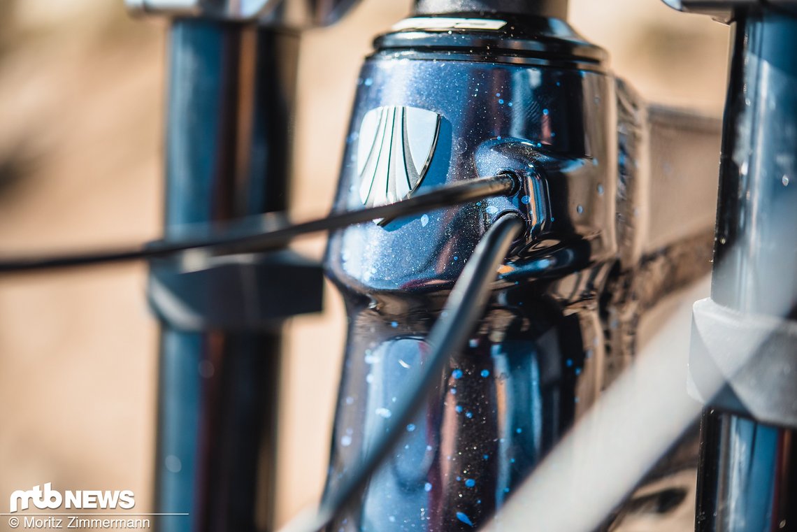

Die Brems- und Schaltleitung führen direkt am Steuerrohr ins Rahmen-Innere.

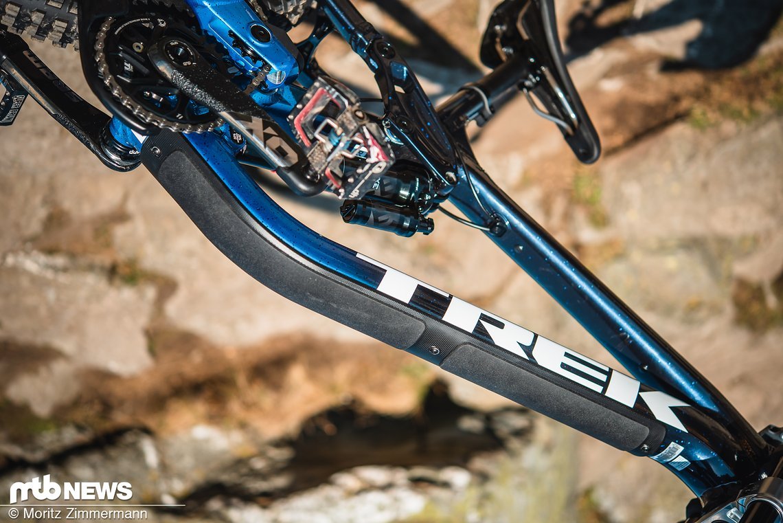

Ein riesiger Protektor geht vom Tretlager bis zum Steuerrohr.
Ein riesiger Protektor geht vom Tretlager bis zum Steuerrohr. - Er ist geschraubt und kann so leicht getauscht oder abmontiert werden.

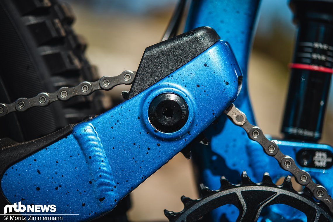

Auch auf der Kettenstrebe gibt's einen gewellten Schoner zur Geräuschdämmung
Auch auf der Kettenstrebe gibt's einen gewellten Schoner zur Geräuschdämmung - nur die Druckstrebe ist nahe an der Kassette gänzlich nackt.

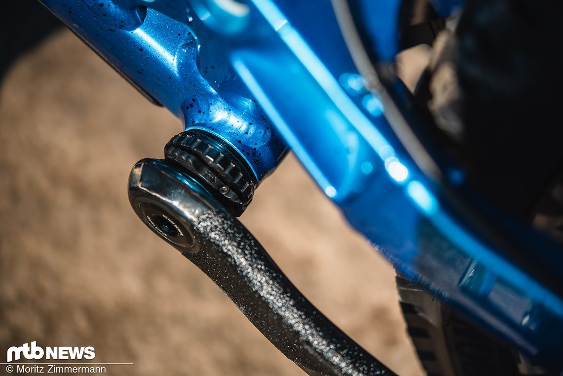

Immer schön zu sehen: ein geschraubtes Tretlager!
Der obere Umlenkhebel ist zweiteilig gefertigt, sitzt jedoch auf einer ziemlich dicken Achse.

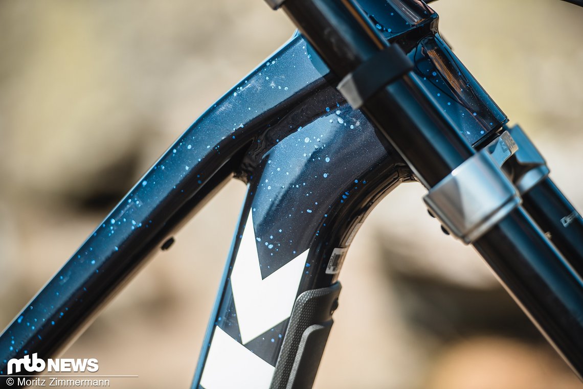

Hier hätten wir noch gerne Gabelanschläge gesehen
Hier hätten wir noch gerne Gabelanschläge gesehen - dann müsste man nicht bei jedem Gabelservice mit den Gummi-Puffern kämpfen.

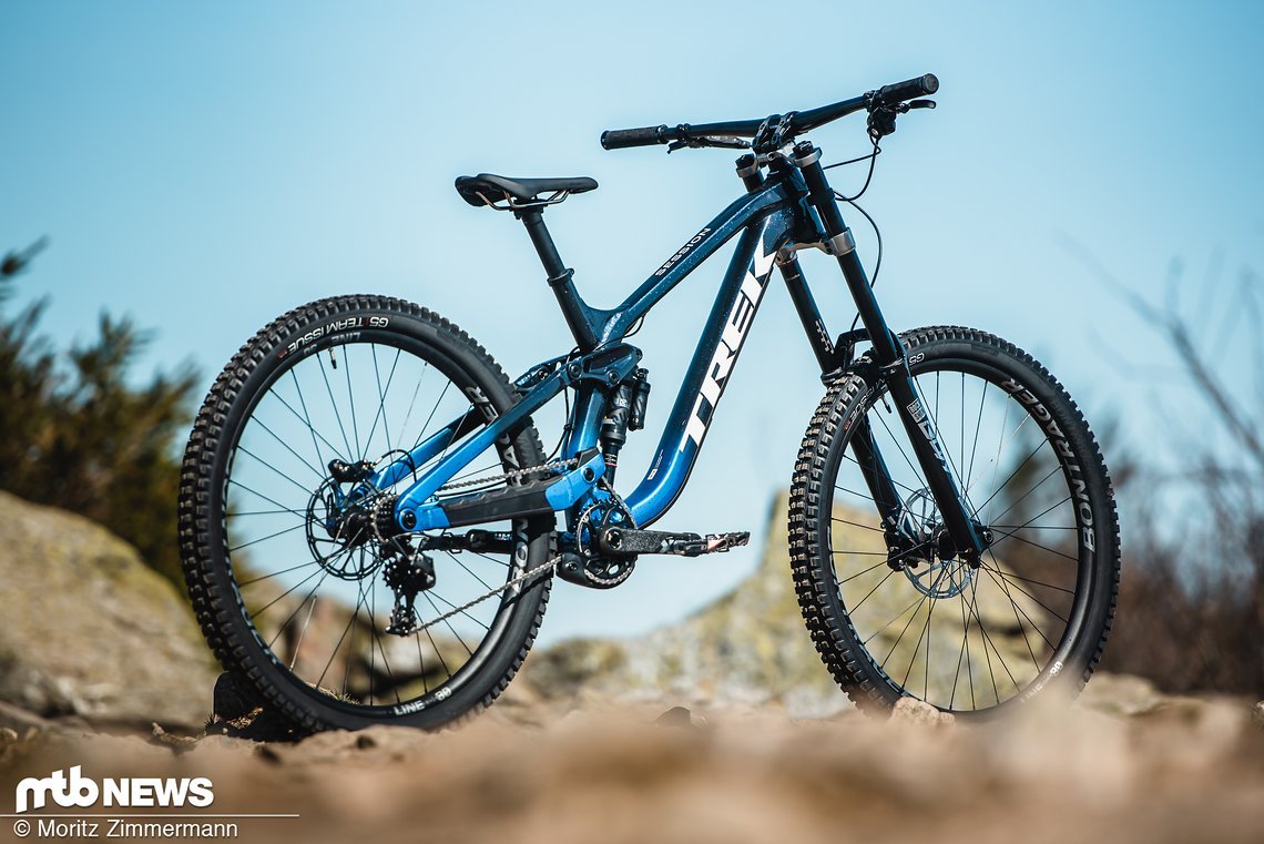

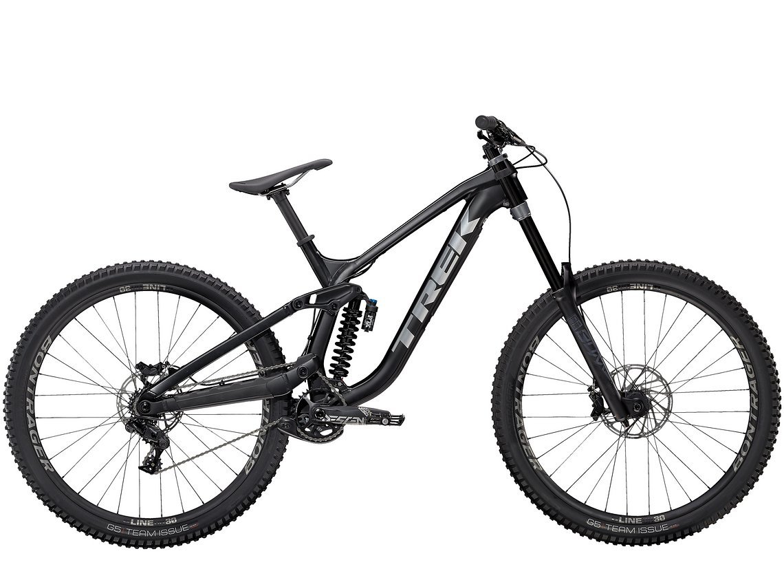

Das von uns gefahrene Trek Session 9 ist das Topmodell
Das von uns gefahrene Trek Session 9 ist das Topmodell - es bietet ein hochwertiges RockShox-Fahrwerk, den SRAM X01 DH-Antrieb und viele Bontrager-Anbauteile. Preis: 6.999 € (UVP)

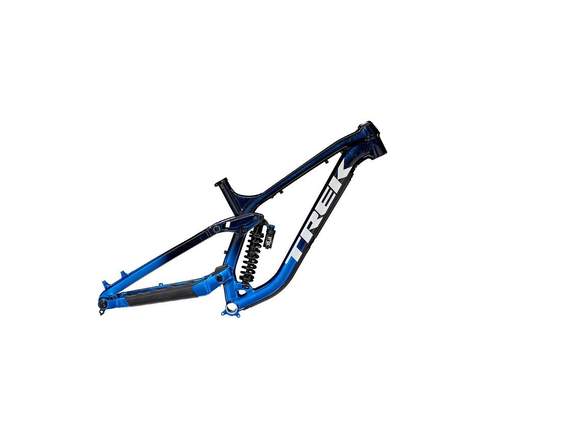

Für das Rahmenset mit dem günstigen Fox DHX2 Performance-Dämpfer werden 2.999 € fällig.
Für das Rahmenset mit dem günstigen Fox DHX2 Performance-Dämpfer werden 2.999 € fällig. - Während die Komplettbikes mit 29"-Rädern ausgeliefert werden, hat man hier die freie Wahl.

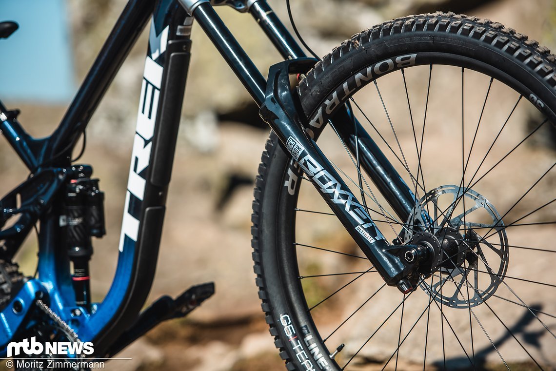

Die RockShox Boxxer Ultimate konnte uns im Test bereits voll überzeugen
Die RockShox Boxxer Ultimate konnte uns im Test bereits voll überzeugen - sie bietet 200 mm Federweg und externe HSC, LSC und Rebound-Einstellungen.

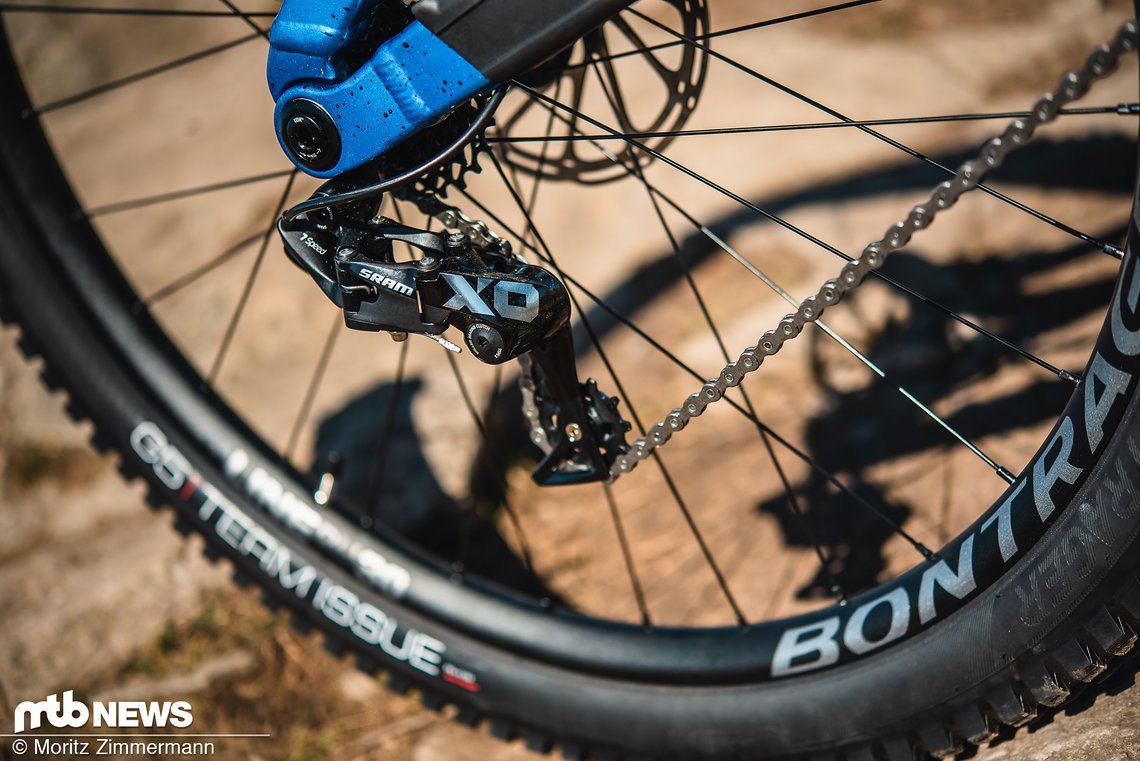

Der SRAM X01 DH-Antrieb ist von kaum einem modernen DH-Bike noch wegzudenken
Der SRAM X01 DH-Antrieb ist von kaum einem modernen DH-Bike noch wegzudenken - er bietet 7 Gänge und funktioniert meist makellos. Trek verbaut übrigens breitere Naben, deren Freilauf nur Platz für 7 Ritzel lässt, weshalb die günstigere GX DH-Kassette ohne den Kunststoff-Platzhalter verbaut wird.

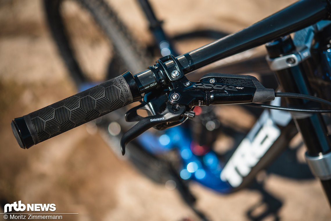

SRAM Code RSC-Bremsen gehören zu den kräftigsten und bissigsten Modellen auf dem Markt …

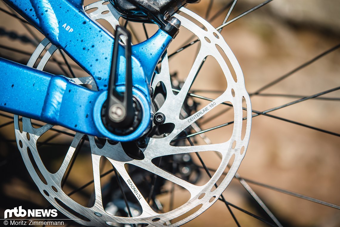

… fehl am Platz an einem 29"-DH-Racebike ist jedoch die 180 mm-Scheibe am Heck.
… fehl am Platz an einem 29"-DH-Racebike ist jedoch die 180 mm-Scheibe am Heck. - Zudem würden wir hier lieber eine Steckachse mit 6–8 mm Inbus-Aufnahme sehen (die sich jedoch unter dem Hebel versteckt).

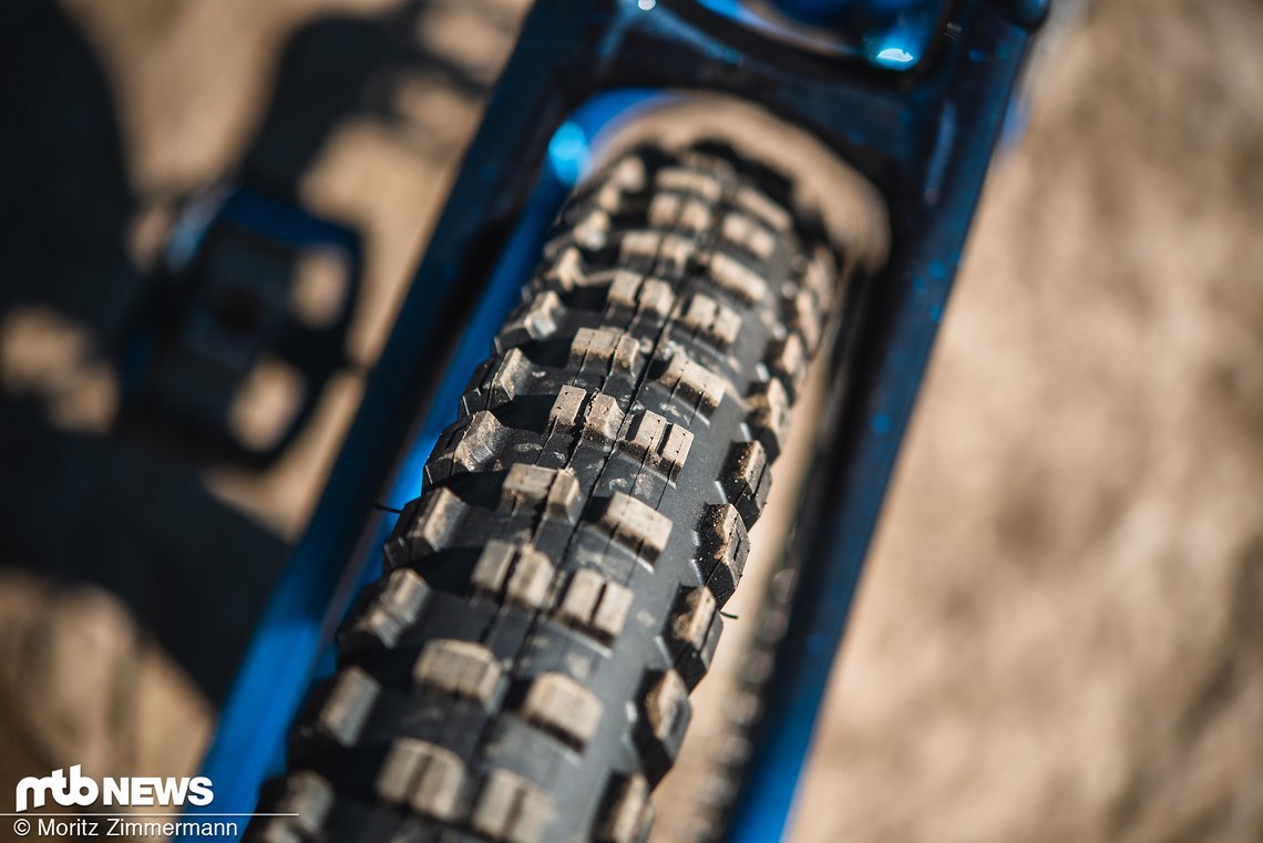

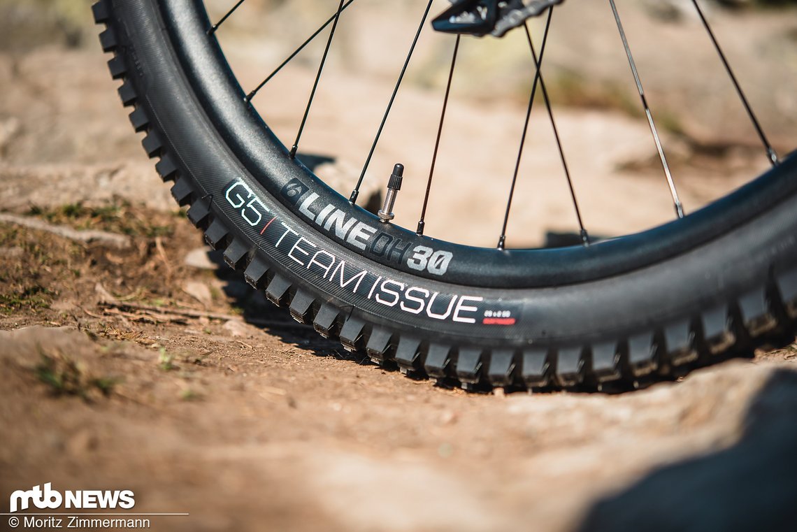

Für Grip sollen vorne und hinten G5-Reifen …
… aus dem Hause Bontrager sorgen.

Preis Session-Rahmenset: 2.999 € (UVP, inklusive Fox DHX Performance-Dämpfer)
# Auch das neuste Trek Session sieht aus wie ein Trek Session - davon abgesehen ist jedoch fast alles neu! Das Rad besteht nun aus Aluminium, hat einen hohen Drehpunkt und ist deutlich gewachsen. Wir konnten die 7.000 € teure Topversion bereits fahren.

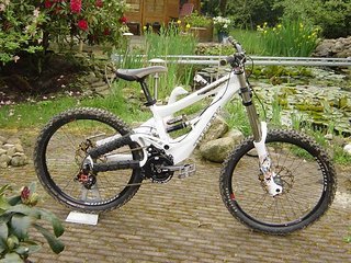

Wer heutzutage ein Rad mit einem senkrecht vor dem Sattelrohr stehenden Dämpfer auf den Markt bringt, muss damit rechnen, dass in einschlägigen Foren wie unserem schnell der Vergleich zum Trek Session gezogen wird. Und auch die neuste, stark überarbeitete Inkarnation des Trek-Downhillers sieht trotz aller Veränderungen aus, wie ein Session eben so aussieht. Die US-Amerikaner bleiben ihm ABP-System (Active Braking Pivot) treu. Dabei handelt es sich im Wesentlichen um einen abgestützten Eingelenker-Hinterbau mit Drehpunkt direkt in der Hinterrad-Achse. Dadurch soll der Hinterbau relativ bremsneutral bleiben und nicht zu stark einsinken oder verhärten. Das neue Modell setzt jedoch auf einen weit nach oben verlegten Drehpunkt. Sogenannte High-Pivot-Hinterbauten sind gar nichts Neues, – bereits 2006 brachte Trek selbst das Session 10 mit hohem Drehpunkt und Kettenumlenkung (allerdings ohne ABP) auf den Markt – erleben in den letzten Jahren jedoch ein extremes Revival. Losgetreten hat das Ganze sicherlich Commencal – hier unser Test des Commencal Supreme DH 29 –, doch auch das GT Fury oder Norco Aurum HSP machen sich ähnliche Systeme zunutze.
Afbeelding116
# Afbeelding116
Trek Session 10 aus 2006 (Bild: User Trekrules)
# Größte und auffälligste Neuerung: der High-Pivot-Hinterbau mit Kettenumlenkung. - Der Drehpunkt ist weit über das Kettenblatt gewandert, was für mehr Grip und Kontrolle sorgen soll.
# Die Umlenkrolle führt die Kette nahe am Drehpunkt vorbei - das minimiert den Pedalrückschlag und – beim DH-Bike nicht ganz so essenziell – den Anti-Squat.
# Trek nennt das System jedoch weiterhin ABP - gemeint ist damit vor allem der Drehpunkt direkt in der Hinterradachse. Das soll den Hinterbau beim Bremsen aktiv halten.
# Der Dämpfer steht weiterhin beinahe senkrecht vorm Sitzrohr und wird von einer großen Wippe angesteuert.
Der Vorteil eines hohen Drehpunkts soll darin liegen, dass das Hinterrad beim Einfedern stärker nach hinten wandert und Hindernissen so zu einem gewissen Grad ausweicht – hier eine Animation von Trek. Trek gibt an, dass das Hinterrad beim neuen Session so ganze 12 bis 25 mm weiter nach hinten wandert als beim Vorgänger-Modell. Auf den ersten 100 mm Federweg streckt sich der Hinterbau so um etwa 8–9 mm, bevor das Rad wieder nach vorne geht. Im Vergleich zum sehr extremen Commencal, dessen Kettenstreben beim Einfedern kontinuierlich um mehrere Zentimeter wachsen, bleibt Trek also noch eher konservativ. Die genaue Lage des Drehpunkts und der Umlenkrolle sowie die Kinematik wurde Trek zufolge jedoch bereits seit 2019 in vielen Tests ermitteln. Nach dem World Cup-Finale in Snowshoe ließ man sogar einen kompletten Bikepark sperren, um mit Reece Wilson und Charlie Harrison unbeobachtet erste Prototypen zu testen.
# Durch den höheren Drehpunkt wandert die Hinterradachse beim Einfedern weiter nach hinten als beim alten Rad.
# Die Raderhebungskurve des neuen Sessions im Vergleich zum alten Rad.
# Das Hebelverhältnis (Progression) im Hinterbau.
Die auffällige Kettenumlenkung soll unter anderem verhindern, dass der sich streckende Hinterbau zu stark an der Kette zieht und so zu unerträglichem Pedal-Kickback führt. Während das alte Trek Session die Kurbeln also theoretisch beim Durchschlag um 27° gedreht hätte, sind es beim neuen Session nur noch minimale 8°. Insgesamt soll der Mix aus wenig Pedal-Kickback und nach hinten wandernder Raderhebungskurve zu einem ruhigeren und satteren Fahrverhalten auf ruppigen Strecken führen.

Wie beim alten Rad gibt’s auch am neuen Session den Minolink – einen kleinen Flipchip am hinteren Lagerpunkt des Umlenkhebels, der die Geometrie verstellt. Dank Minolink kann man das stets in 29″-Konfiguration ausgelieferte Bike mit nur minimalen Änderungen der Geometrie auch als Mullet-Bike mit 27,5″-Hinterrad fahren. Außerdem gibt es die Möglichkeit, das Rad über eine höhere untere Steuersatzschale (nur im Rahmenset enthalten) auch mit 27,5″-Vorderrad zu fahren. Bei jedem Rad dabei hingegen sind spezielle Steuersatz-Schalen, die den Lenkwinkel um ±1° verändern. Weiterhin gibt es nun noch einen weiteren Flipchip im unteren Dämpferauge, der die Progression beeinflusst. So kann man zwischen 20 % und 25 % wählen und das Rad beispielsweise an einen Stahl- oder Luftdämpfer anpassen. Mit diesen ganzen Optionen macht Trek dem bisherigen König der Einstellbarkeit, dem Scott Gambler (Scott Gambler 920-Test / Scott Gambler Tuned-Test) Konkurrenz.
# Der kleine Flipchip am unteren Dämpferauge erlaubt es, die Progression zwischen moderaten 20 % und ordentlichen 25 % einzustellen.
# Wie bei vielen älteren und aktuellen Modellen von Trek verfügt auch das Session über den Minolink zur Geometrie-Anpassung.
# Die Brems- und Schaltleitung führen direkt am Steuerrohr ins Rahmen-Innere.
# Ein riesiger Protektor geht vom Tretlager bis zum Steuerrohr. - Er ist geschraubt und kann so leicht getauscht oder abmontiert werden.
# Auch auf der Kettenstrebe gibt's einen gewellten Schoner zur Geräuschdämmung - nur die Druckstrebe ist nahe an der Kassette gänzlich nackt.
Als sehr löblich dürften viele auch das geschraubte BSA-Tretlager empfinden. Hier wurden zwei ISCG-Bohrungen untergebracht, die einen Bashguard aufnehmen können. Die obere Hälfte der Kettenführung ist durch die Umlenkrolle überflüssig geworden. Alle Lagerpunkte machen einen eher groß dimensionierten und massiven Eindruck – dass die meisten Achsen auf 5 mm Inbus-Aufnahmen setzen, dürfte die Service-Zeit zudem weiter minimieren. Interessant ist auch die Lagerung des große Umlenkhebels: Dieser ist zweiteilig ausgeführt, jede Hälfte wird jedoch auf eine massive Achse gezogen und zusätzlich mit 4 mm Inbus-Schrauben geklemmt.
# Immer schön zu sehen: ein geschraubtes Tretlager!
# Der obere Umlenkhebel ist zweiteilig gefertigt, sitzt jedoch auf einer ziemlich dicken Achse.
# Hier hätten wir noch gerne Gabelanschläge gesehen - dann müsste man nicht bei jedem Gabelservice mit den Gummi-Puffern kämpfen.
# Das von uns gefahrene Trek Session 9 ist das Topmodell - es bietet ein hochwertiges RockShox-Fahrwerk, den SRAM X01 DH-Antrieb und viele Bontrager-Anbauteile. Preis: 6.999 € (UVP)
Günstiger fällt das Trek Session 8 aus
# Günstiger fällt das Trek Session 8 aus - für 4.999 € (UVP) gibt's die RockShox Boxxer Select mit einem Fox Van-Dämpfer, den SRAM GX DH-Antrieb, Code R-Bremsen und ebenfalls viele Bontrager-Teile.
# Für das Rahmenset mit dem günstigen Fox DHX2 Performance-Dämpfer werden 2.999 € fällig. - Während die Komplettbikes mit 29"-Rädern ausgeliefert werden, hat man hier die freie Wahl.
# Die RockShox Boxxer Ultimate konnte uns im Test bereits voll überzeugen - sie bietet 200 mm Federweg und externe HSC, LSC und Rebound-Einstellungen.
Das Topmodell verfügt über einen RockShox Super Deluxe Ultimate DH-Luftdämpfer am Heck
# Das Topmodell verfügt über einen RockShox Super Deluxe Ultimate DH-Luftdämpfer am Heck - dieser ist deutlich leichter anpassbar als ein Stahlfeder-Modell. Uns hätte jedoch durchaus interessiert, wie das Session mit dem von Reece Wilson bisher eingesetzt Stahldämpfer funktioniert.
# Der SRAM X01 DH-Antrieb ist von kaum einem modernen DH-Bike noch wegzudenken - er bietet 7 Gänge und funktioniert meist makellos. Trek verbaut übrigens breitere Naben, deren Freilauf nur Platz für 7 Ritzel lässt, weshalb die günstigere GX DH-Kassette ohne den Kunststoff-Platzhalter verbaut wird.
Die X01 Carbon-Kurbeln drücken aufs Gewicht
# Die X01 Carbon-Kurbeln drücken aufs Gewicht - die obere Hälfte der Kettenführung ist durch die Umlenkrolle überflüssig geworden.
# SRAM Code RSC-Bremsen gehören zu den kräftigsten und bissigsten Modellen auf dem Markt …
# … fehl am Platz an einem 29"-DH-Racebike ist jedoch die 180 mm-Scheibe am Heck. - Zudem würden wir hier lieber eine Steckachse mit 6–8 mm Inbus-Aufnahme sehen (die sich jedoch unter dem Hebel versteckt).
Viele der Anbauteile stammen von der Hausmarke Bontrager
# Viele der Anbauteile stammen von der Hausmarke Bontrager - so auch die Line DH30-Laufräder mit Alu-Felgen.
# Für Grip sollen vorne und hinten G5-Reifen …
# … aus dem Hause Bontrager sorgen.

    Schon mal 'n Rad mit Bontrager Anbauteilen gefahren?
    Fahr seit 2 Jahren am Slash bis auf den Lenker (wollte mehr Rise) alle OEM Bontrager Teile und bin super zufrieden, vorallem der LRS ist echt robust (evtl. etwas schwer, liegt aber wohl an den Speichen).
    Sorry, aber die Bontrager LRS, zumindest in Alu, sind doch totaler Schrott!
    Haben selber 2 Remedy, warum wohl haben wir als erstes die Laufräder getauscht? Wenn ich mir den Ersatz Bontrager LRS anschaue, hoffe ich das er nie zum Einsatz kommen muss.
  4. benutzerbild
    paztick584
    dabei seit 08/2013
    Über 2 Jahre, viel Bikepark, Alpen und große Sprünge, 110 kg Fahrergewicht und laufen immer noch rund!
  5. benutzerbild
    claire
    dabei seit 08/2010
    Wiegen aber auch 2,1kg sowas - oder smilie?
Was meinst du?
