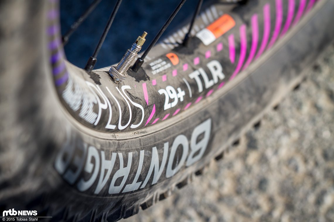

29+ bedeutet für Felgen, dass sie wie hier ca. 50 mm breit sind
29+ bedeutet für Felgen, dass sie wie hier ca. 50 mm breit sind - so sollen die breiten Reifen richtig unterstützt werden

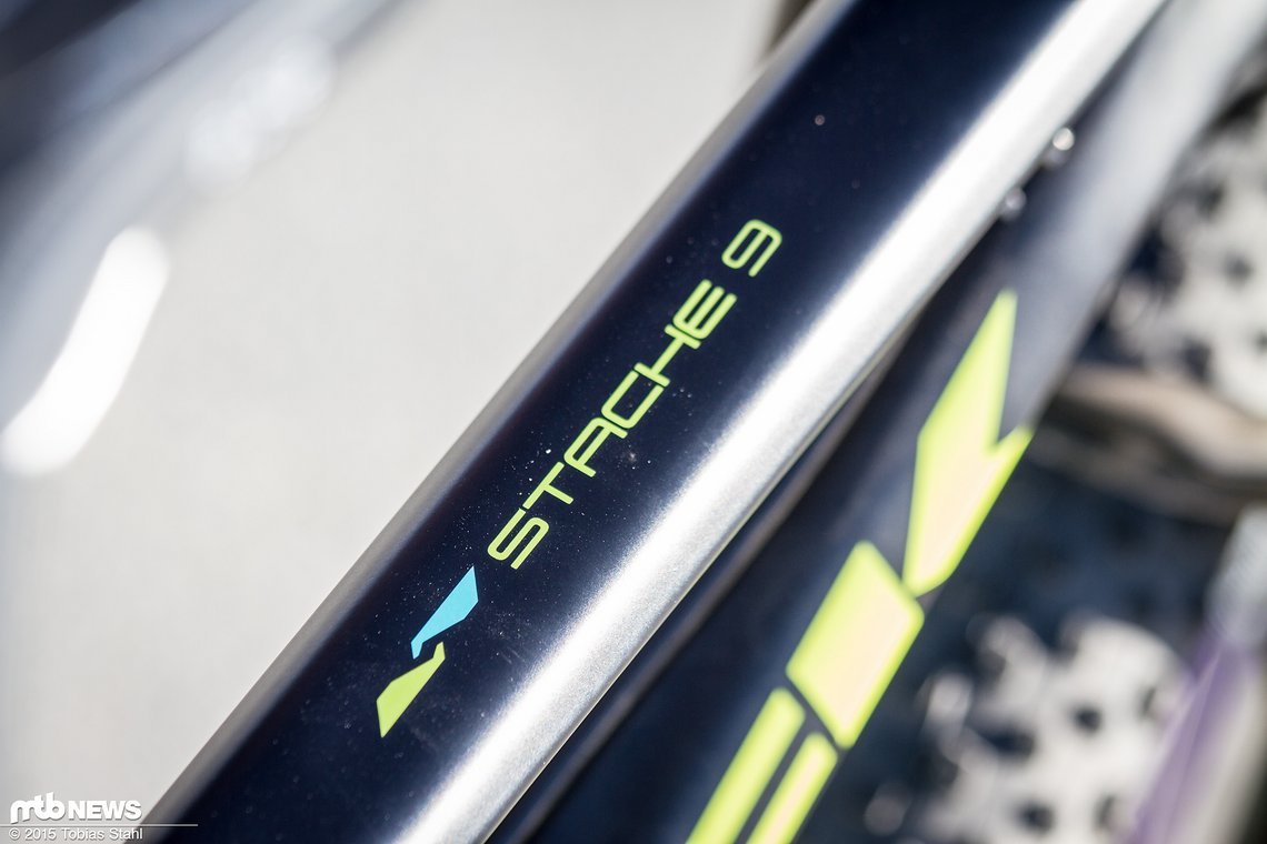

Das Trek Stache 9 ist das Topmodell der Serie und kommt in schlichtem Schwarz daher

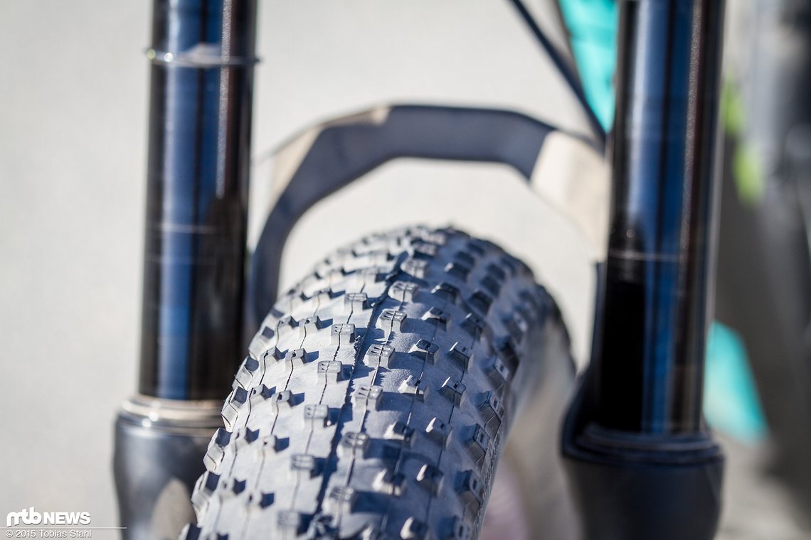

Die Bontrager Chupacabra Reifen in 29 x 3,0" haben ein flaches Profil, das ideal sein sollte für die Bedingungen beim Sea Otter Classic

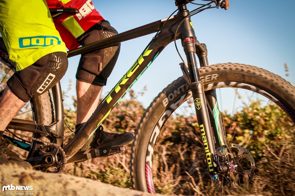

Markant: Um kurze Kettenstreben realisieren zu können ist die Kettenstrebe nach oben verlegt worden
Markant: Um kurze Kettenstreben realisieren zu können ist die Kettenstrebe nach oben verlegt worden - als netter Nebeneffekt können so auch Riemenantriebe gefahren werden
Die Ausfallenden sind in zwei Positionen montierbar: 405 mm und 420 mm
Die Ausfallenden sind in zwei Positionen montierbar: 405 mm und 420 mm - die kurze Stellung ist dabei für die Verwendung mit 27+ Reifen vorgesehen, kann aber auch mit einem normalen 29" Laufrad und schlanken Reifen gefahren werden
Warum die Kettenstrebe verlegt werden musste wird in dieser Ansicht deutlicher
Warum die Kettenstrebe verlegt werden musste wird in dieser Ansicht deutlicher - zwischen Kettenblatt und Reifen wäre für sie kein Platz mehr gewesen
Durch die spezielle Konstruktion ist jetzt bei akzeptablem Q-Faktor und 148 mm Hinterradnabe eine vernünftige Kettenlinie bei guter Reifenfreiheit erreichtbar
Die Aufnahme der hinteren Scheibenbremse verschiebt sich in Längsrichtung mit, wenn die Kettenstrebenlänge angepasst wird

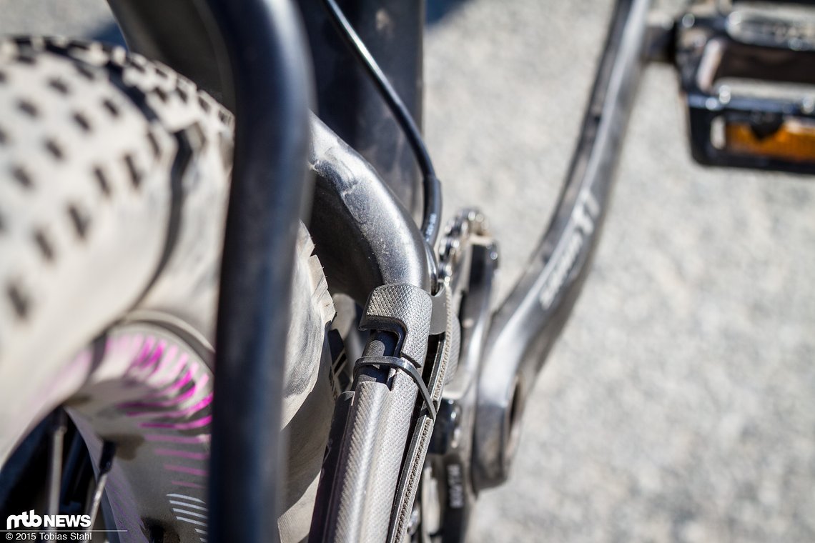

Der Kettenstrebenschutz ist improvisiert
Der Kettenstrebenschutz ist improvisiert - denn von oben wird wohl nie eine Kette schlagen

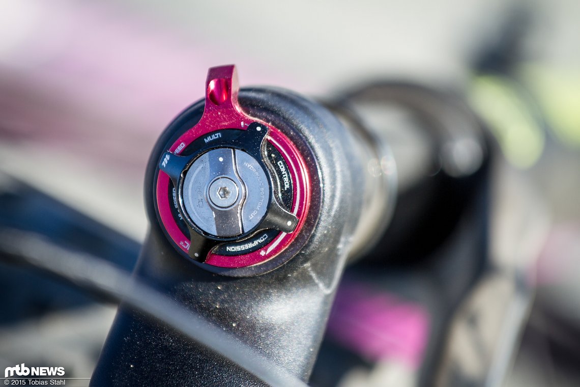

Die Magnum Pro ist in High- und Low-Speed Druckstufe sowie der Plattform extern einstellbar
Die Magnum Pro ist in High- und Low-Speed Druckstufe sowie der Plattform extern einstellbar - die Einstellungen sind wirkungsvoll und die Gabel hinterlässt einen guten ersten Eindruck

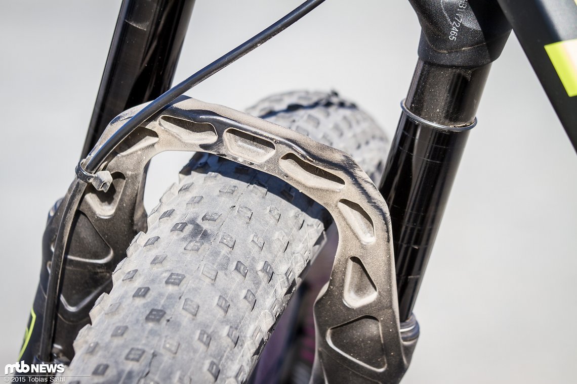

Die Magnum Pro ist eine der ersten Gabeln, die speziell für die 29+ Laufräder entwickelt worden sein soll
Die Magnum Pro ist eine der ersten Gabeln, die speziell für die 29+ Laufräder entwickelt worden sein soll - eine normale Ausführung gibt es nicht, was an sich schade ist

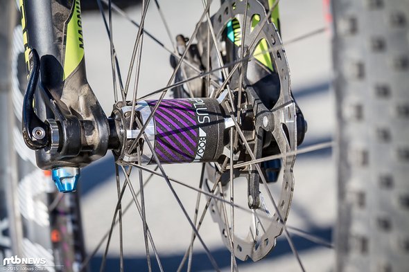

Boost110 auch am Vorderrad, hier von Bontrager
Boost110 auch am Vorderrad, hier von Bontrager - die breiten Naben sollen die großen Laufräder steifer machen und an der Gabel mehr Platz für den Reifen bieten

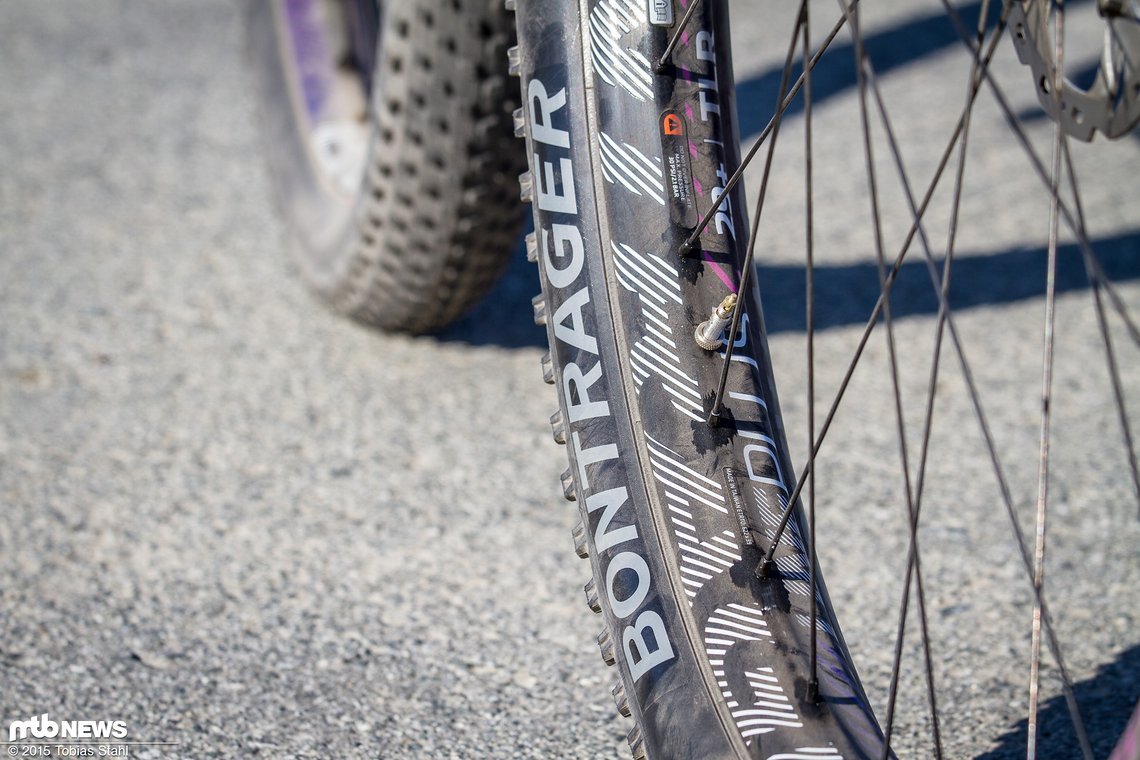

# 29+ bedeutet für Felgen, dass sie wie hier ca. 50 mm breit sind - so sollen die breiten Reifen richtig unterstützt werden

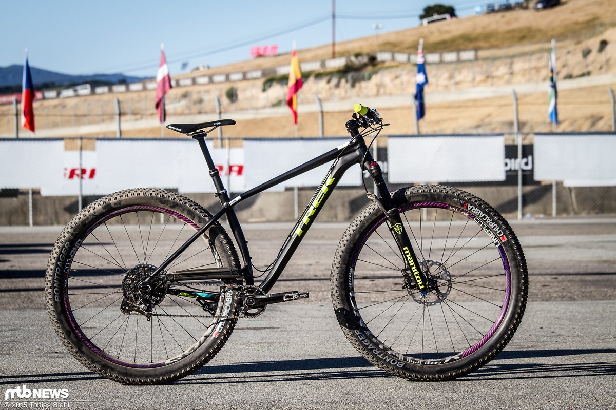

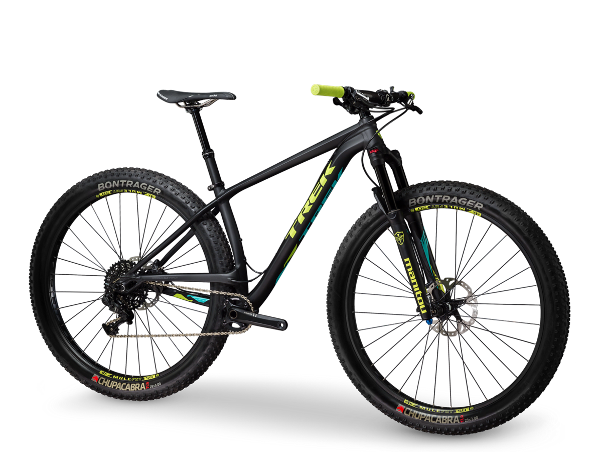

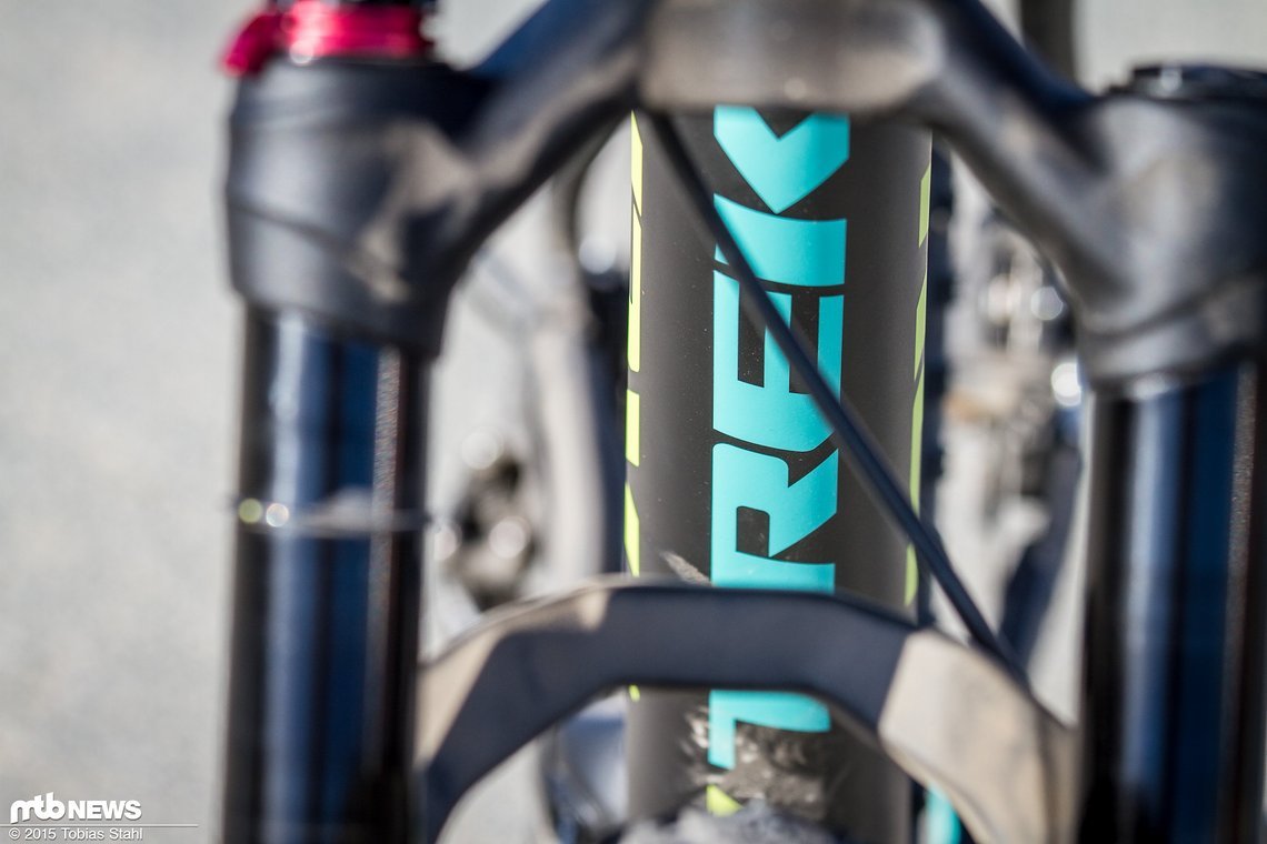

# Das Trek Stache 9 ist das Topmodell der Serie und kommt in schlichtem Schwarz daher

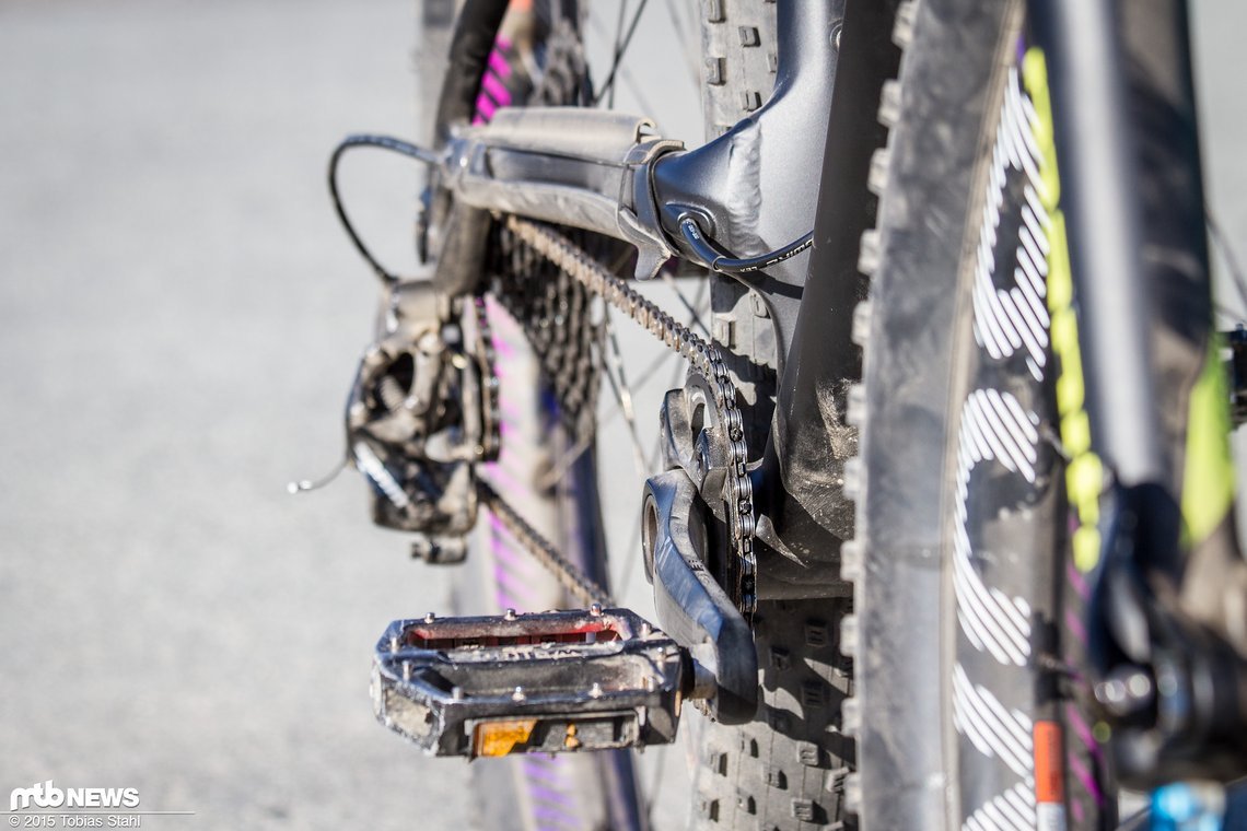

Nun also 29+. Mit 177 cm Körpergröße wähle ich das Rad in Größe 17,5″ und lasse mir für den Start 1,3 Bar Reifendruck an Front und Heck einfüllen. Ablassen geht immer, präzise aufpumpen auf dem Trail eher nicht. Auf dem Weg zum Mietwagen schaue ich mir das Bike in Ruhe an. 420 mm sind die Kettenstreben kurz und optional (bei Verwendung eines 27,5″ Laufrades –> 27+) können sie auf 405 mm verkürzt werden.
Möglich wird diese kurze Kettenstrebe durch den Verzicht auf einen Umwerfer (dieses Bike ist also nur mit 1-fach Kurbel aufbaubar) wodurch die Kettenstrebe auf der Antriebsseite nach oben bewegt werden kann und so Platz für das Kettenblatt macht, das von oben gesehen neben dem Hinterreifen verläuft. Diese Überschneidung ist notwendig, um derart kurze Kettenstreben (der Standard bei 26″ ist lange Jahre 425 mm gewesen) zu erreichen. Gleichzeitig sorgt die angehobene Strebe auch dafür, dass dieses Rad sehr unverwechselbar ist und zusammen mit den großen Laufrädern tatsächlich auch als Hardtail auffällt – und das obwohl das Topmodell Stache 9 in schlichtem Schwarz daher kommt.
Gewöhnungsbedürftig: Halbfett ist auf den ersten Blick anders und auf den zweiten gar nicht mehr so sehr
# Gewöhnungsbedürftig: Halbfett ist auf den ersten Blick anders und auf den zweiten gar nicht mehr so sehr - liegt das eventuell daran, dass man sich an Fatbikes gewöhnt hat?
# Die Bontrager Chupacabra Reifen in 29 x 3,0" haben ein flaches Profil, das ideal sein sollte für die Bedingungen beim Sea Otter Classic

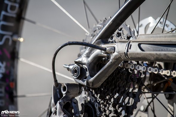

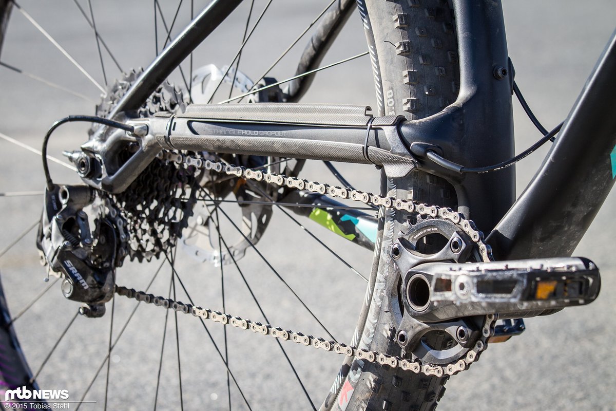

# Markant: Um kurze Kettenstreben realisieren zu können ist die Kettenstrebe nach oben verlegt worden - als netter Nebeneffekt können so auch Riemenantriebe gefahren werden
# Die Ausfallenden sind in zwei Positionen montierbar: 405 mm und 420 mm - die kurze Stellung ist dabei für die Verwendung mit 27+ Reifen vorgesehen, kann aber auch mit einem normalen 29" Laufrad und schlanken Reifen gefahren werden

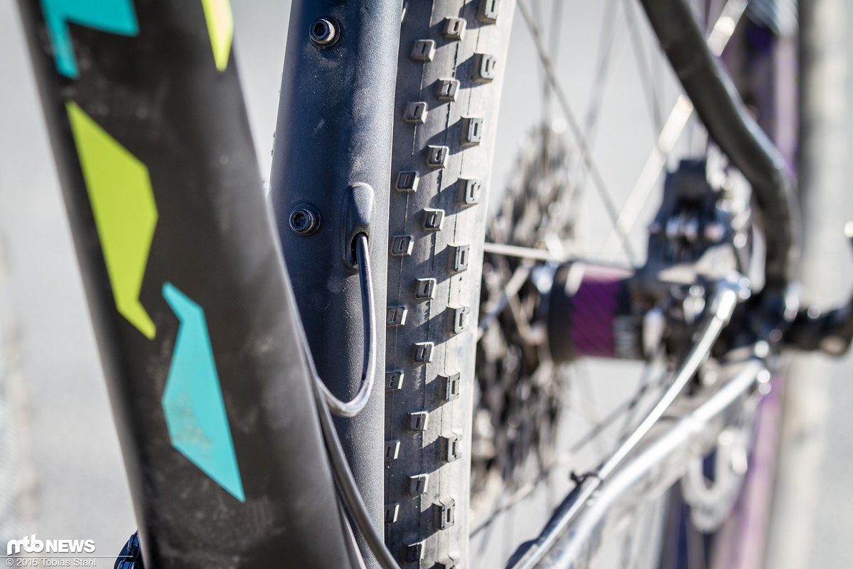

# Warum die Kettenstrebe verlegt werden musste wird in dieser Ansicht deutlicher - zwischen Kettenblatt und Reifen wäre für sie kein Platz mehr gewesen
# Durch die spezielle Konstruktion ist jetzt bei akzeptablem Q-Faktor und 148 mm Hinterradnabe eine vernünftige Kettenlinie bei guter Reifenfreiheit erreichtbar

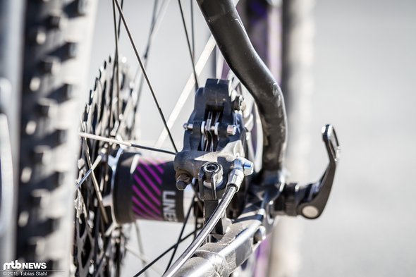

# Die Aufnahme der hinteren Scheibenbremse verschiebt sich in Längsrichtung mit, wenn die Kettenstrebenlänge angepasst wird

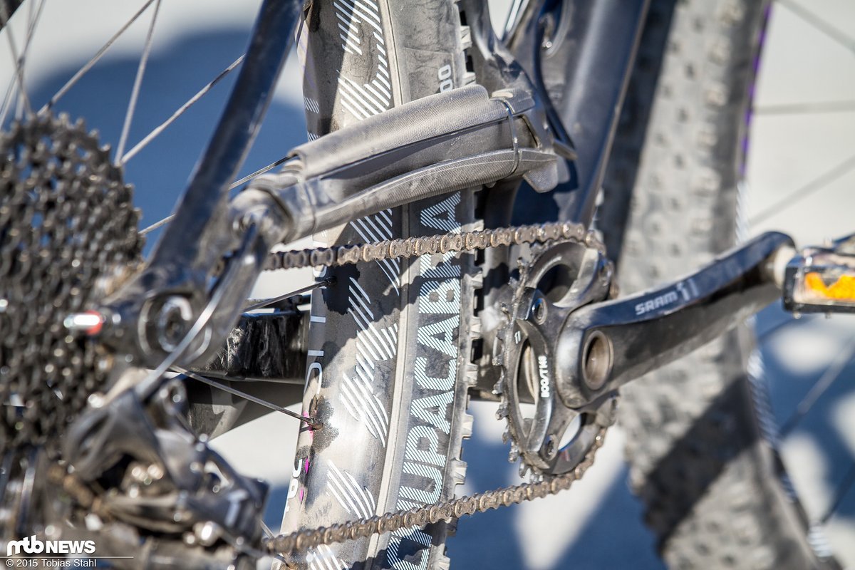

# Der Kettenstrebenschutz ist improvisiert - denn von oben wird wohl nie eine Kette schlagen
# Die Magnum Pro ist in High- und Low-Speed Druckstufe sowie der Plattform extern einstellbar - die Einstellungen sind wirkungsvoll und die Gabel hinterlässt einen guten ersten Eindruck

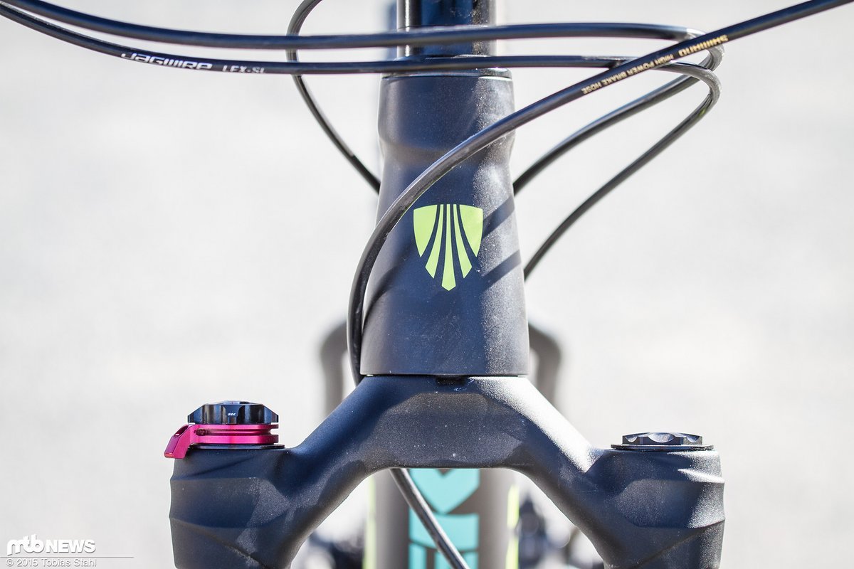

# Die Magnum Pro ist eine der ersten Gabeln, die speziell für die 29+ Laufräder entwickelt worden sein soll - eine normale Ausführung gibt es nicht, was an sich schade ist
# Boost110 auch am Vorderrad, hier von Bontrager - die breiten Naben sollen die großen Laufräder steifer machen und an der Gabel mehr Platz für den Reifen bieten

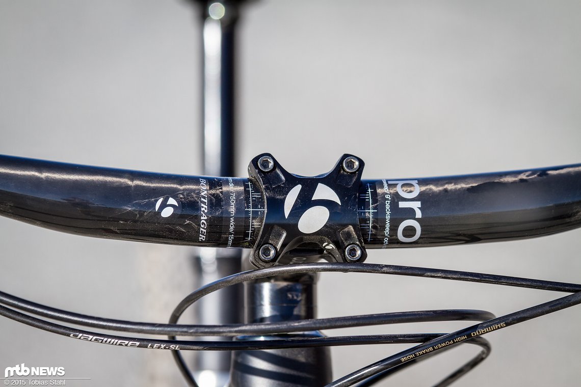

Die weiteren Anbauteile des Bikes kommen von Bontrager
# Die weiteren Anbauteile des Bikes kommen von Bontrager

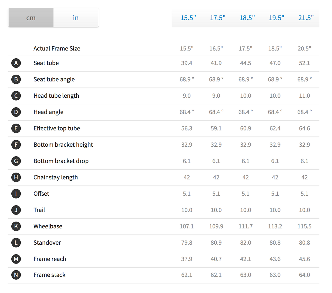

Größen & Geometrie
Das Trek Stache wird in fünf verschiedenen Rahmengrößen angeboten: 15.5, 17.5, 18.5, 19.5 und 21.5″
Geometrie: Trek Stache 2016
# Geometrie: Trek Stache 2016

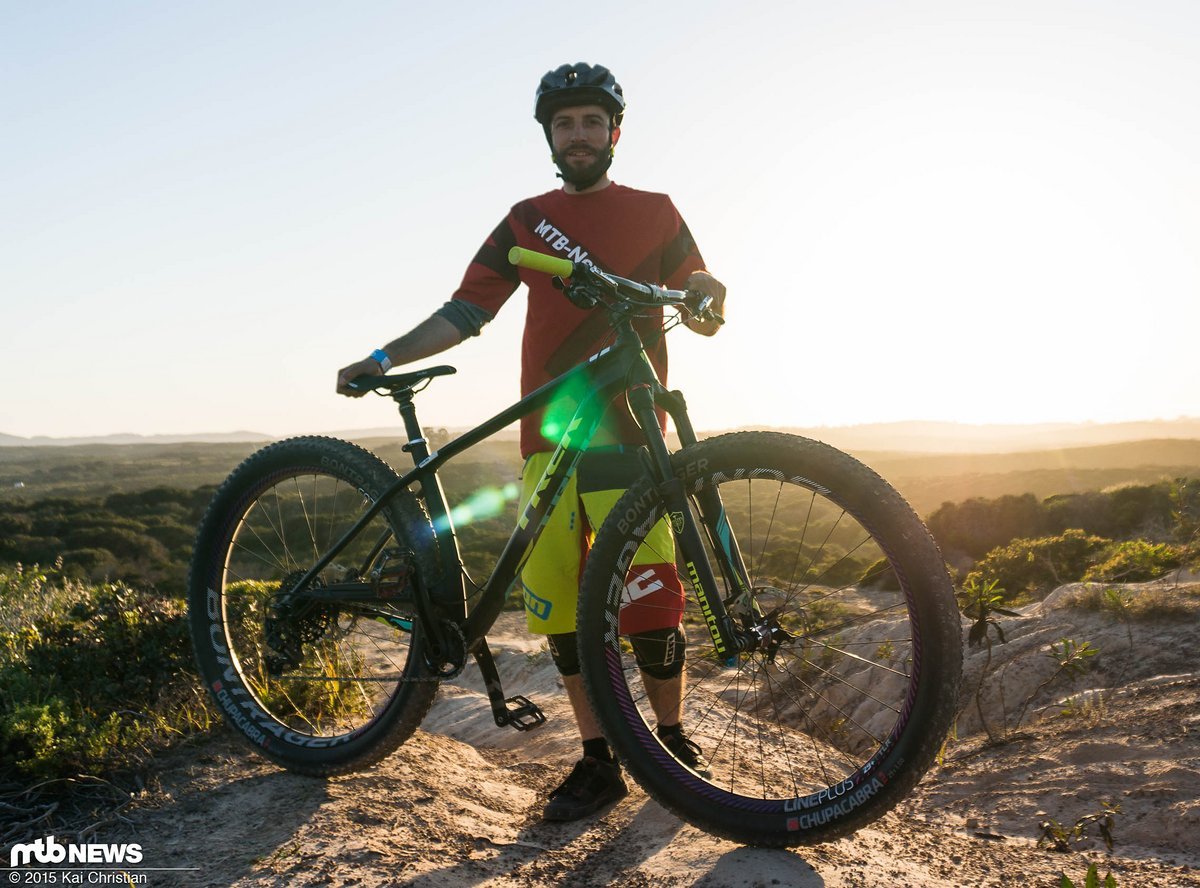

Auf dem Trail
Für unseren ersten Test der neuen Laufräder und des neuen Trek Stache 9 Hardtails haben wir in den Hügeln hinter Monterey gute Bedingungen vorgefunden. Die 29+ Laufräder sollen gegenüber herkömmlichen Laufrädern Vorteile bei der Traktion und dem Komfort bieten, sodass uns die relativ flachen, technisch einfachen aber sandigen Trails gerade recht gekommen sind. Immer wieder durchziehen hier Steine den Trail und sich ständig abwechselnde Up- und Downhills sollten dabei helfen, ein erstes Gefühl für das Rad zu bekommen.
Testfahrer Kai mit dem Trek Stache
# Testfahrer Kai mit dem Trek Stache - die Perspektive ist erzwungen, aber die Reifen sind in der Tat groß
Bergauf zeigt sich, dass die Räder zwar definitiv träger sind als kleinere, dünnere Laufräder, doch im Vergleich zu einem Fatbike geht es hier sehr dynamisch voran und das Rad hüpft wesentlich weniger als beispielsweise die 4″ breiten Fatties. Stattdessen bieten die Bontrager Reifen bei 1,3 Bar Reifendruck eine sehr gute Traktion und knicken in Kurven nicht weg. Hier zeigt sich relativ schnell ein Kompromiss, den man eingehen muss: Stabilität im Fahrverhalten oder maximale Dämpfung? Gefühlt würden die Reifen auch mit 1,0 Bar Druck noch gut arbeiten und eventuell noch komfortabler abrollen, doch als wir den Druck absenken, wird auf dem harten Boden in schnellen Kurven die Kontrolle merklich verschlechtert. Hier würde z.B. ein härterer innerer Kern wie bei Schwalbes ProCore Sinn machen, doch müsste der für einen 3″ Reifen auch wesentlich größer und mit mehr Volumen ausgestattet sein.

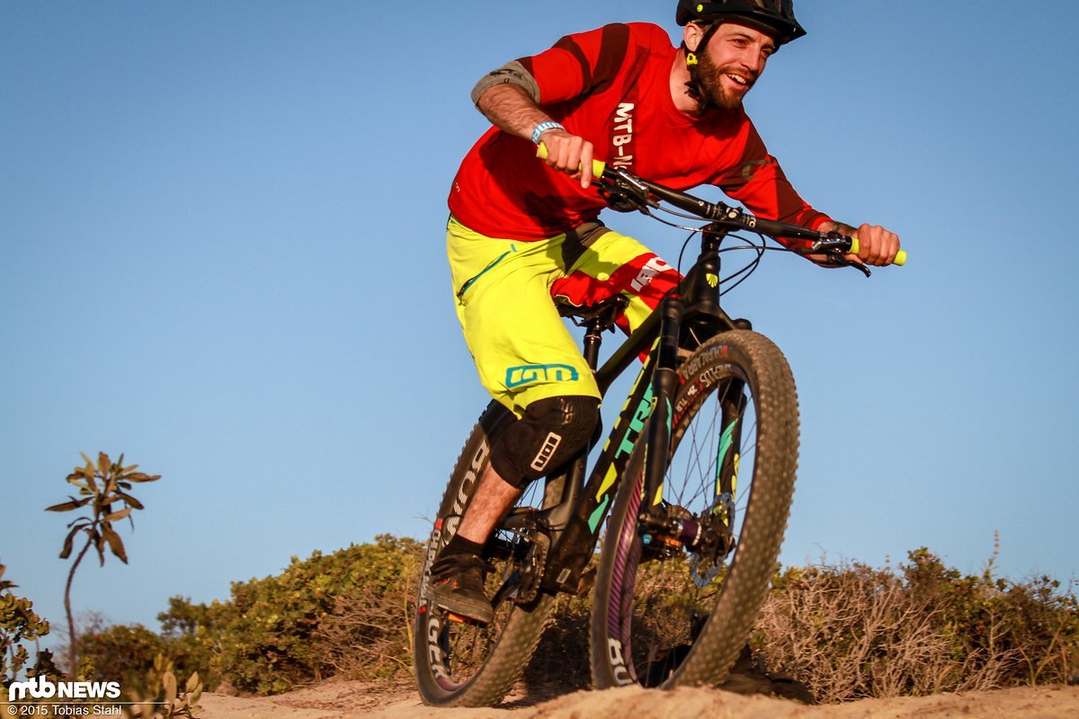

Insgesamt macht das Trek Stache 9 dennoch richtig Spaß. Das Rad ist agil, lässt sich dank der kurzen Kettenstreben leicht aufs Hinterrad ziehen und kann auch überzeugen, wenn es ganz den Boden verlassen hat. Das alles überschattende Gefühl ist jedoch, dass die Welt wie durch eine matte Glasscheibe wahrgenommen wird. Kleine Unebenheiten und Vibrationen werden von den Reifen lange geschluckt, bevor sie den Fahrer erreichen. Das steigert den Komfort und reduziert doch das Feedback, so dass einem alles langsam und ja – langweiliger – vorkommt. Hier entsteht in gewisser Hinsicht ein Ungleichgewicht zwischen Wahrnehmung und Wirklichkeit: man fährt das Rad träger, als es sich eigentlich bewegen lässt.
Macht Laune: die Geometrie des Trek Stache ist verspielt und trotz der etwas trägeren Reifen lässt es sich mit viel Spaß über den Trail bewegen
# Macht Laune: die Geometrie des Trek Stache ist verspielt und trotz der etwas trägeren Reifen lässt es sich mit viel Spaß über den Trail bewegen

Wer sich gefragt hat, ob die dicken Reifen im Downhill eventuell ein Fully ersetzen können, wird leider zur Kenntnis nehmen müssen, dass ich dieses Fazit nach der ersten Testrunde nicht ziehen kann. Obwohl die Trails insgesamt technisch einfach gewesen sind, ist der Nachteil eines ungefederten Hinterrades im Vergleich zu einem gefederten Vorderrad doch spürbar gewesen. Die dicken Reifen mögen zwar einiges an Dämpfungsarbeit leisten, doch eine echte Federung mit einstellbarer Zugstufe haben wir hier nicht. Ähnlich unserem großen Fatbike Vergleichstest zeigt sich, dass auch mit dicken Reifen ein gleichmäßig gefedertes Fahrwerk die schnellere Alternative ist.
Letztes Abendlicht
# Letztes Abendlicht - Traktion und Komfort von 29+ sind beeindruckend und unser leichtes Testrad (12,1 kg) lädt so definitiv zum Spielen ein
Erster Eindruck: Trek Stache 9
Auf den sandigen, harten Böden in den Hügeln hinter Monterey ist das Trek Stache 9 in seinem Element gewesen. Die dicken Reifen bieten viel Traktion und Komfort und die Geometrie mit den sehr kurzen Kettenstreben lädt zum Spielen ein. Dennoch wirkt durch die Eigenschaften der breiten, weich aufgepumpten Reifen alles wie durch einen Filter. Ob sich dieser positive Eindruck jedoch auch in ruppigerem, steileren Gelände wie beispielsweise den Alpen einstellt, kann nach unserer ersten Testfahrt noch nicht gesagt werden. Damit erscheint 29+ zunächst einmal nur als weitere Option in der großen Auswahl an Fahrrädern und nicht wie eine Revolution, die das Hardtail zurück an die Spitze der Fortbewegungspyramide führt.
