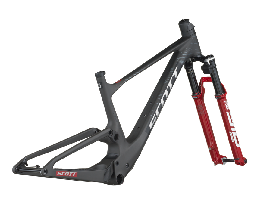

    Das Addict Gravel Bike ist auch nicht wirklich leicht.
    Spark Rahmenset Größe M
    HMX SL: ca. 1870g
    HMX: ca.1999g
    HMF: 2150g
    Das Evolve FS wiegt mit Dämpfer 1823g ohne PressFit, sondern mit BSA Alu-Insert
    WOW ich sehe gerade, die haben bei den aktuellen Spark Frame-Kits kein Lenker mehr dazu.
    Der wurde einfach raus radiert, dafür ist jetzt FA dabei.
