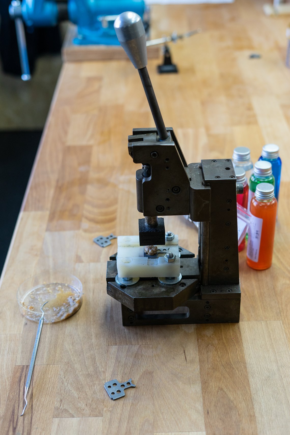

Daraufhin gehts für die zukünftigen Bremsbeläge in die Presse
Daraufhin gehts für die zukünftigen Bremsbeläge in die Presse - nach zirka 60 Minuten sind die neuen Bremsbeläge komplett ausgehärtet und können aus der Presse genommen werden. Fertig!

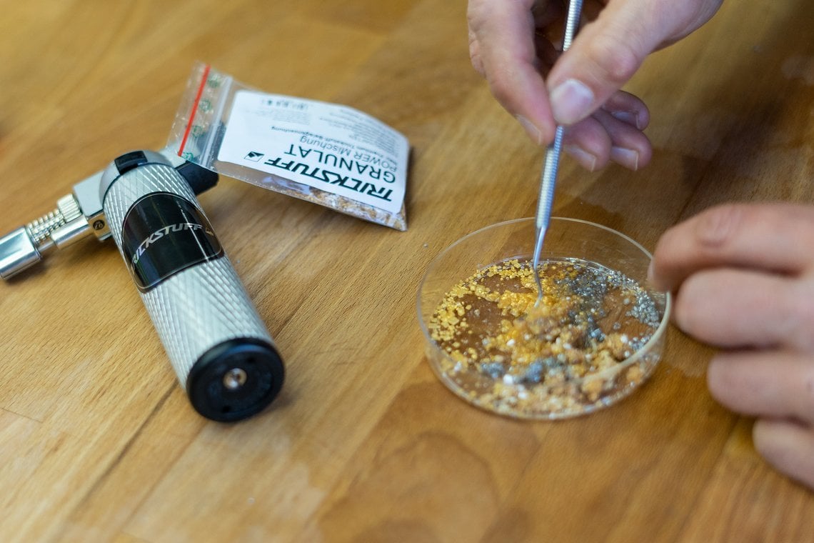

Zuerst muss das Granulat gut mit dem Klebonül vermischt werden.

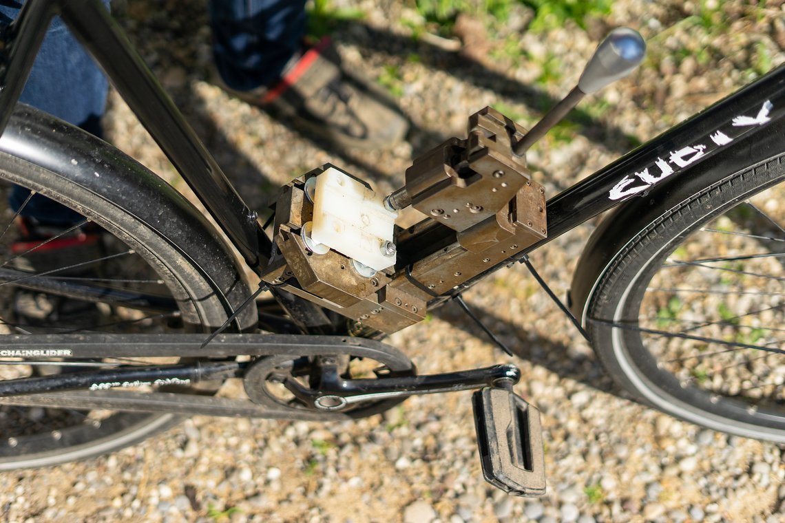

Die Trickstuff Bremsbelagpresse kann sogar an den Flaschenhalter-Ösen eines Fahrrads montiert werden
Die Trickstuff Bremsbelagpresse kann sogar an den Flaschenhalter-Ösen eines Fahrrads montiert werden - dadurch kann man sich selbst auf einer langen Tour jederzeit neue Beläge herstellen.

  1. Mische das Power Granulat mit Trickstuff Klebonül sowie ggf. deinen persönlichen Zusätzen

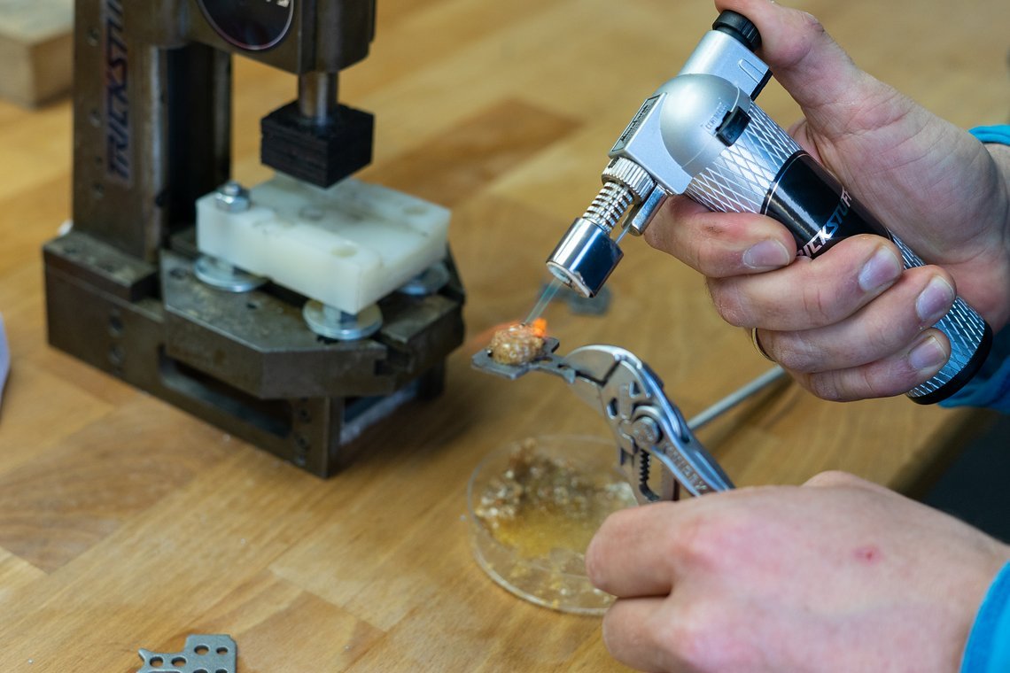

  3. bei Mischungen mit erhöhtem Metallanteil empfiehlt es sich, die Mischung ca. fünf Minuten lang mit dem Trickstuff Brulée-Brenner zu erhitzen
  4. lege nun die Trägerplatte in die Trickstuff-Bremsbelagpresse und betätige diese
  5. Nach rund 60 Minuten kann die Presse wieder geöffnet werden und die neuen Bremsbeläge sind fertig
# Zuerst muss das Granulat gut mit dem Klebonül vermischt werden.
Anschließend wird das Gemisch auf die Trägerplatte aufgebraucht und bei Bedarf gesintert.
# Anschließend wird das Gemisch auf die Trägerplatte aufgebraucht und bei Bedarf gesintert.
# Daraufhin gehts für die zukünftigen Bremsbeläge in die Presse - nach zirka 60 Minuten sind die neuen Bremsbeläge komplett ausgehärtet und können aus der Presse genommen werden. Fertig!

Die prüfstandsoptimierte Kniehebelkinematik der Trickstuff Bremsbelagpresse ist das Herzstück des DIY-Kits . Mit diesem präzisen Werkzeug sind die perfekten Bremsbeläge praktisch garantiert. Dank einer integrierten Aufnahme für die Flaschenhalter-Montage am Fahrrad ist die Presse auch für unterwegs geeignet. Preislich schlägt die Belagspresse mit rund 490 € zu Buche.
# Die Trickstuff Bremsbelagpresse kann sogar an den Flaschenhalter-Ösen eines Fahrrads montiert werden - dadurch kann man sich selbst auf einer langen Tour jederzeit neue Beläge herstellen.
Der Trickstuff Brulée-Brenner liefert die nötige Feuerkraft zum Sintern deiner Bremsbeläge. Für den Brenner veranschlagt Trickstuff einen Preis von 59 €.

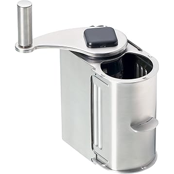

    Leifheit Vierkantreibe kann ich empfehlen, Spülmaschine auch kein Problem, lediglich im Griff bleibt ein bisschen Wasser stehen, muss man auf die Seite legen dann läuft es rückstandsfrei raus smilie
    Ich hatte an sowas gedacht:
    Dieses Modell taugt leider auch nichts. Vom Funktionsprinzip her ähnlich ist unsere aus Plastik. Hält sehr gut ist halt nicht sehr schön.
