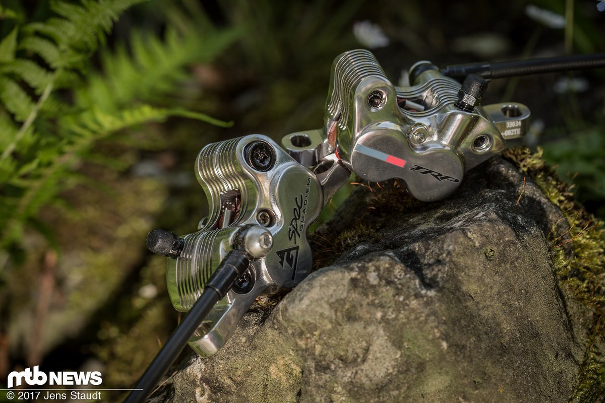

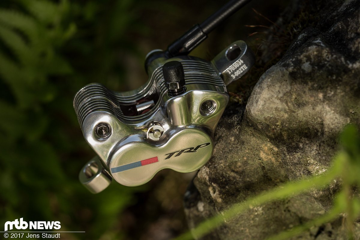

Minimotorblock oder Bremssattel?
Minimotorblock oder Bremssattel? - die TRP Quadiem G-Spec wirkt sehr wuchtig und massiv. Fast könnte man schon meinen, dass man es hier mit einer Motorradbremse zu tun hat!

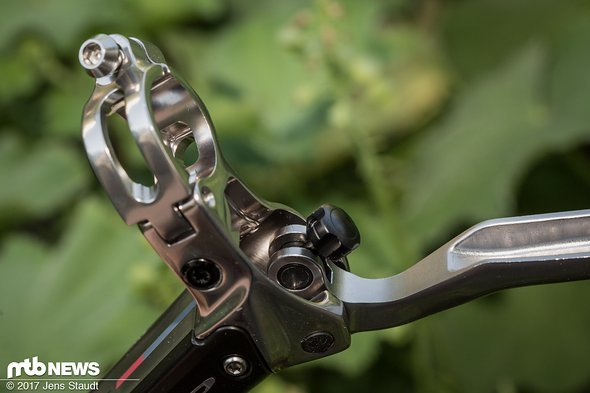

Die aufklappbare Schelle erleichtert die Montage
Die aufklappbare Schelle erleichtert die Montage - die Hebelweite lässt sich über die schwarze Schraube verstellen.

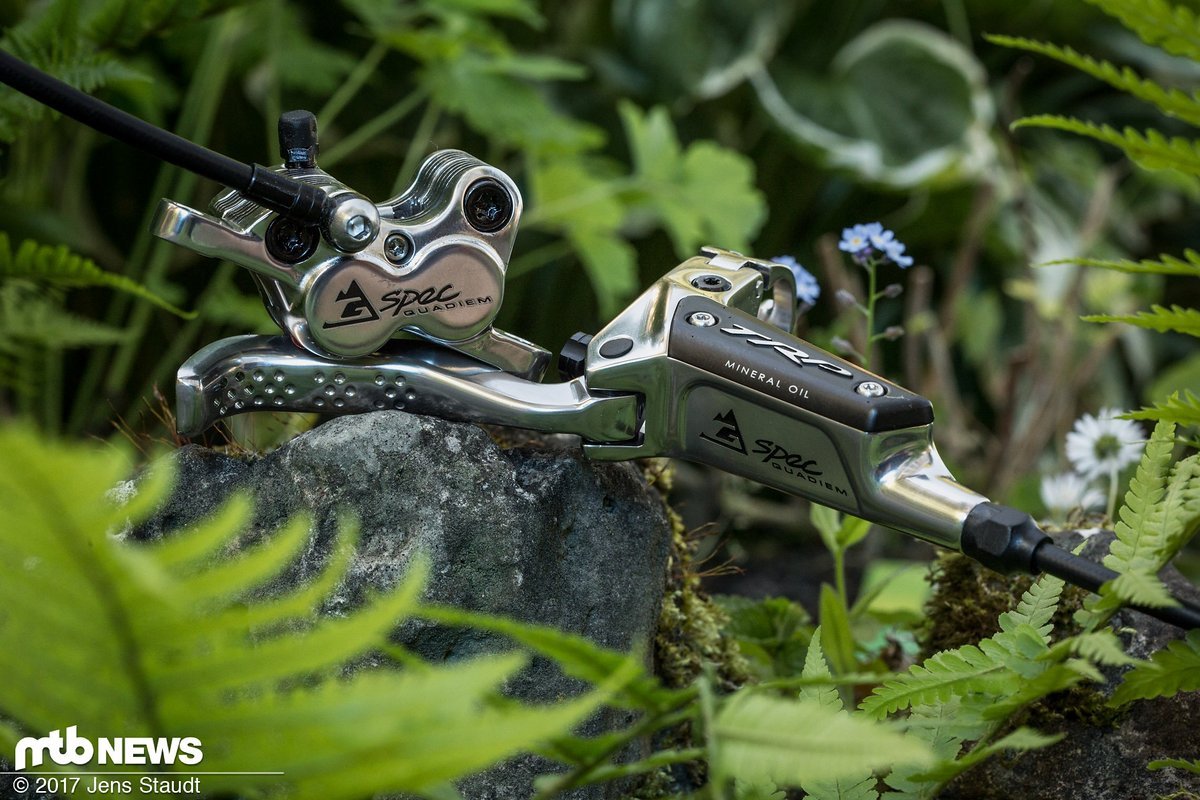

Selbst im Vergleich zur nicht gerade zierlichen Shimano Saint wirkt die TRP Quadiem G-Spec groß.

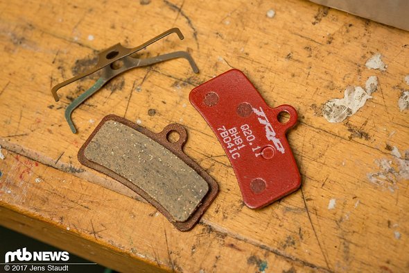

Topload für die Beläge gibt es nicht
Topload für die Beläge gibt es nicht - wer die Beläge tauschen möchte, muss das Laufrad ausbauen.
Die Bremskolben ein Hybrid aus Keramik und Stahl
Die Bremskolben ein Hybrid aus Keramik und Stahl - das soll für ein besseres Hitzemanagement sorgen.

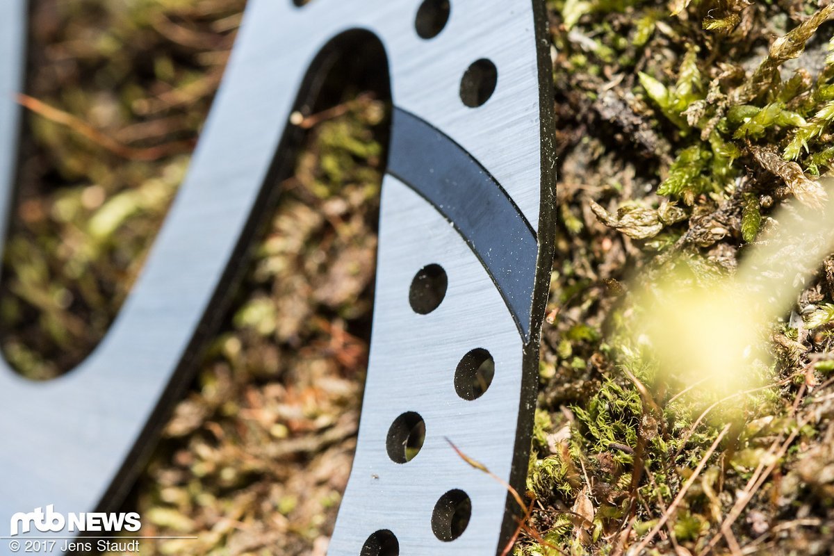

TRP geht bei den Bremsscheiben neue Wege
TRP geht bei den Bremsscheiben neue Wege - die Vertiefungen sollten mehr Reibung erzeugen und dafür sorgen, dass Matsch leichter abtransportiert werden soll. Erhältlich sind die Bremsscheiben in den drei gängigen Größen von 160 bis 200 mm.

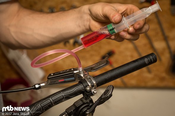

Das Entlüften der TRP Quadiem G-Spec geht leicht von der Hand
Das Entlüften der TRP Quadiem G-Spec geht leicht von der Hand - statt DOT kommt bei der Quadiem übrigens Mineralöl zum Einsatz.
# Minimotorblock oder Bremssattel? - die TRP Quadiem G-Spec wirkt sehr wuchtig und massiv. Fast könnte man schon meinen, dass man es hier mit einer Motorradbremse zu tun hat!
# Das Entlüften der TRP Quadiem G-Spec geht leicht von der Hand - statt DOT kommt bei der Quadiem übrigens Mineralöl zum Einsatz.
