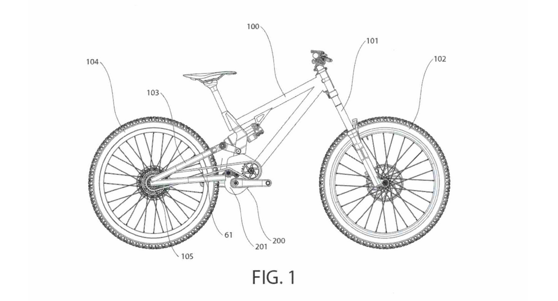

Cesar Rojo, Gründer und Mastermind bei Unno, hat ein Fahrrad-Getriebe zum Patent angemeldet - im Inneren versteckt sich jedoch eine stark modifizierte Kettenschaltung. Das System, hier in einem Downhillbike abgebildet, soll gegenüber einer Kettenschaltung oder einem Planetengetriebe einige Vorteile besitzen.

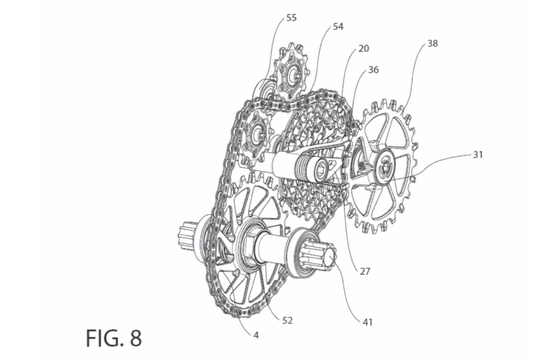

Das Patent umfasst zwei Versionen. In der ersten Version lässt sich die Kassette (20) axial auf der Abtriebswelle verschieben.
Das Patent umfasst zwei Versionen. In der ersten Version lässt sich die Kassette (20) axial auf der Abtriebswelle verschieben. - Dadurch, dass der Kettenspanner und das Kettenblatt nicht mitbewegt werden, wandert die Kette rüber auf das nächste, in Flucht liegende Ritzel. So lässt sich Effizienz-mindernder Schräglauf vermeiden.

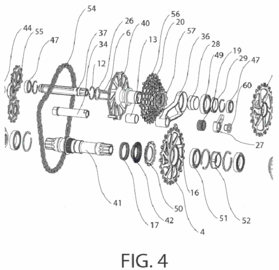

So sitzt bei Unno in einer Box im Rahmen eine Kassette mit 2 bis 15 (sogar max. 35) Ritzeln auf einer Nabe und ein Kettenspanner, den die Kette S-förmig umschlingt, sorgt für eine variable Kettenlänge. Innerhalb der Box ist ein Kettenblatt auf der Kurbelwelle so nah wie möglich an der Kassette platziert. Geschaltet wird hier nicht, indem der Kettenspanner seitlich ausgelenkt wird – was dem klassischen Schaltwerk entspricht –, sondern indem die Kassette auf ihrer Welle axial verschoben wird, was sowohl mechanisch als auch elektrisch erfolgen kann. Dadurch, dass die freie Länge der Kette zwischen den Zahnrädern sehr gering ist, möchte sie in Flucht zum Kettenblatt bleiben und springt auf das entsprechende Ritzel über. Eine weitere, außerhalb des Gehäuses liegende Kette überträgt die Kraft an die Hinterrad-Nabe. Da diese laut Unnos Plänen auf einen Freilauf verzichtet – dieser befindet sich stattdessen auf der Kurbelwelle –, ist das ganze System beim Rollen immer in Bewegung und man kann ab einer gewissen Geschwindigkeit schalten, ohne in die Pedale zu treten. In einer alternativen Version werden das Kettenblatt und der Kettenspanner axial über einen Kabelzug und eine Schaltgabel bewegt und führen damit die Kette auf die verschiedenen Ritzel.
# Das Patent umfasst zwei Versionen. In der ersten Version lässt sich die Kassette (20) axial auf der Abtriebswelle verschieben. - Dadurch, dass der Kettenspanner und das Kettenblatt nicht mitbewegt werden, wandert die Kette rüber auf das nächste, in Flucht liegende Ritzel. So lässt sich Effizienz-mindernder Schräglauf vermeiden.

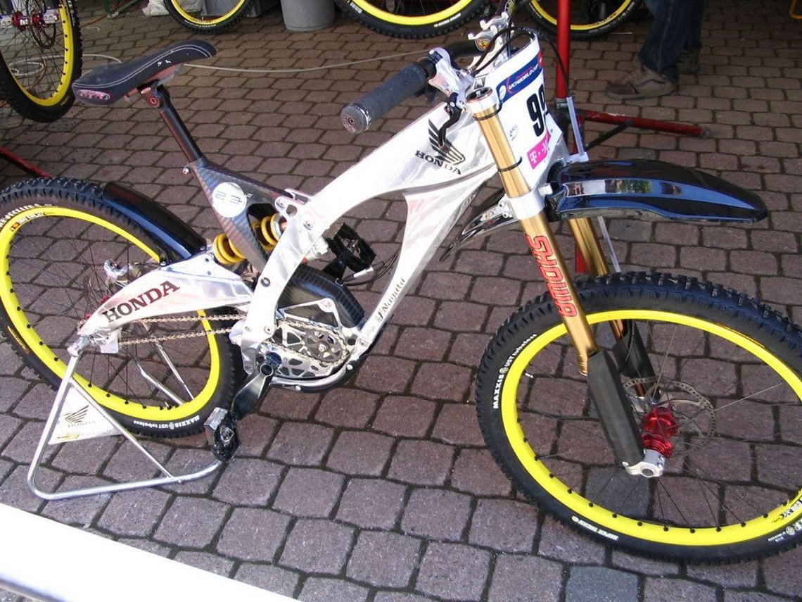

Hier nochmal als Erinnerung – das legendäre Honda RN01-Downhillbike:
Honda Bike

Hier findet ihr das vollständige Getriebe-Patent von Unno
Hier findet ihr das vollständige Getriebe Patent von Honda
