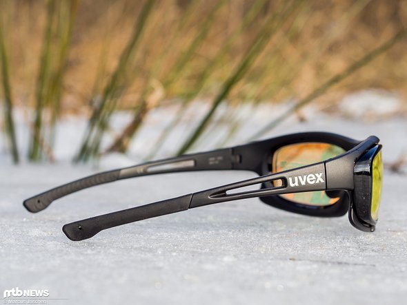

Die Bügel sind uvex-typisch zweigeteilt und haben das Firmenlogo in Kontrastfarbe aufgedruckt. Die Bügelenden sowie der Nasensteg haben eine gummierte Oberfläche, was für einen guten Halt sorgt. Bügel und Nasensteg sind jeweils mit einer Schraube an der Fassung befestigt, eine Reparatur im Schadensfall sollte also möglich sein.
uvex-typisch: die Zweiteilung der Bügel
# uvex-typisch: die Zweiteilung der Bügel - die Bügelenden lassen sich wie auch der Nasensteg ganz einfach anpassen
