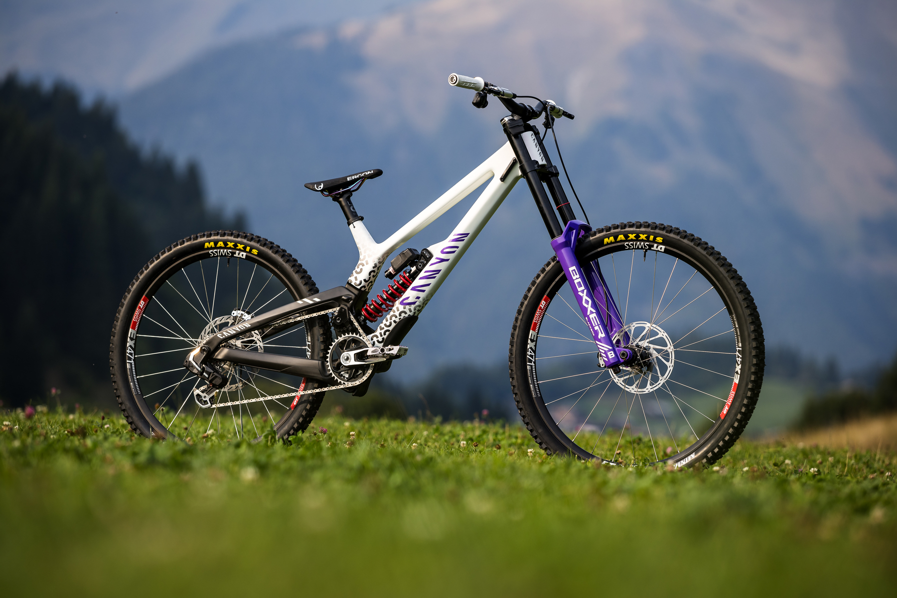

Auf den ersten Blick könnte ein ungeschultes Auge das neue Vampire Bikes Fastarossa für ein weiteres x-beliebiges Mountainbike mit Viergelenker-Hinterbau halten. Doch dieser erste Eindruck trügt gewaltig. Hier wird nämlich nicht nur ein Stahl-Hauptrahmen mit einem Aluminium-Hinterbau vereint, sondern ebendieser Hinterbau verbirgt ein weiteres, besonders interessantes Geheimnis.
Anstatt wie üblich nur über einen Hauptlager-Drehpunkt zu verfügen, finden sich im Stahl-Hauptrahmen des Fastarossas nämlich derer drei. Diese können natürlich nicht alle drei gleichzeitig im Einsatz sein. Stattdessen kann man sich je nach gewünschter Charakteristik und dem Einsatzbereich entscheiden, an welchem Hauptlager-Drehpunkt man seinen Hinterbau einhängt. Je nach gewähltem Setting wandert nicht nur der Drehpunkt nach oben, sondern erhöhen sich auch der Federweg und die Progression des Bikes. Während das Fastarossa im tiefsten Setting lediglich 140 mm Federweg aufweist, sind es in der mittleren Einstellung bereits 160 mm Federweg und schlussendlich sogar gewaltige 190 mm. Dies macht das neue Bike von Chris Canfield zu einem extrem vielseitigen Gefährt.
Aktuell wird das Fastarossa auf der noch im Aufbau befindlichen Website als Downhill-Bike geführt und als Rahmen in vier Größen sowie drei Farben zum Kauf angeboten. Allerdings gibt es bisher keine Verfügbarkeiten. Auf Instagram wurde aber ein Verkaufsstart mit 100 Rahmen für diesen Herbst angekündigt. Unter dem ebenfalls verfügbaren Reiter „Enduro Frame“ gibt es bislang keinen Eintrag. Auch Informationen zu Preisen und Geometrie liegen zurzeit nicht vor.

» Alle Kommentare im ForumErstmal so: Coole Kiste!
Dann die krummen Rohre, warum?
Der gleiche Dämpfer für unterschiedliche Federwege? Also immer ein anderes Übersetzungsverhältnis und damit eine andere Feder und im max. Federweg die größte Übersetzung...
Ach, schade!
https://www.bikemag.com/news/chris-canfield-launches-vampire-bikes
Wenn man im mittleren Setting eine passende Feder hat, ist sie im DH-Mode zu weich und im Trailmode zu hart.
Von meinen Kunden würden das maximal 10% tolerieren oder erst gar nicht merken.
Vor Allem ist es aber für den Hersteller prima aus einem Rahmen 3 Bikes zu machen. Was ich auch gut finde, da das gemeine Mountainbike unabhängig vom Federweg gleichermaßen verprügelt wird.
So kommuniziert hätte ich das besser gefunden.
Hat vom Konzept her ein bisschen was vom alten Canfield Brothers The One, welches man mit ca. 176mm und 200mm fahren konnte. Das hat aus meiner Sicht in Verbindung mit einer SC Gabel wirklich gut funktioniert (bin es einige Jahre gefahren). Die SC Gabel mit 180mm blieb auch permanent montiert, denn Bedarf für eine DC gab es nicht unbedingt und das tut es zur heutigen Zeit mMn auch nicht, insbesondere bei steifen Gabeln wie einer Zeb oder 38. Ich hatte noch einen leichten Laufradsatz für Touren und einen Vivid Air zur schnellen Dämpferanpassung. Lenker umbauen? Bin ich der einzige, der am DH Radl und Enduro beinahe den identen Lenker (samt Breite) fährt?
Unterm Strich ist das Konzept dann auch tadellos aufgegangen (mit Dropperpost und 1x10 Antrieb). Wenn der Hinterbau des im Artikel genannten Bikes ähnlich antriebsneutral wie jener vom The One ist (und das war wirklich wahnsinnig gut für ein Bike dieser Kategorie) dann kann dieses Konzept durchaus auch wieder aufgehen.
