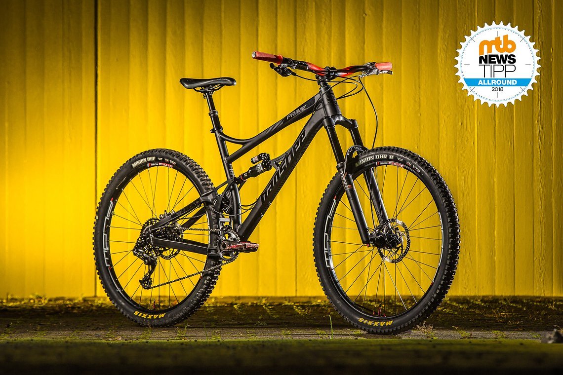

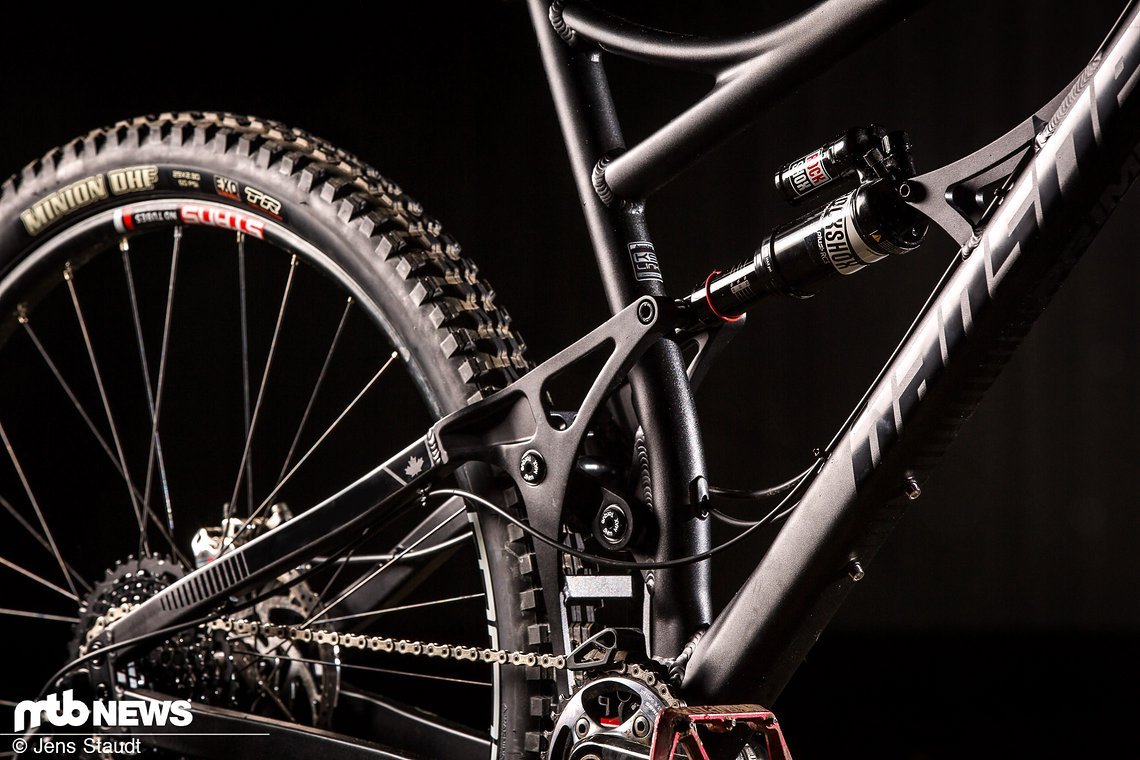

Tipp Allround: Banshee Prime
Banshee läuft seit Jahren etwas unter dem Radar des Mainstreams – zu Unrecht, wie wir finden! Zwar setzt man nicht auf die neuesten Carbon-Fasern und die leichteste Konstruktion, aber die Aluminium-Rahmen haben über die Jahre viele Schritte der Verfeinerung erfahren. Die entspannte Sitzposition des Banshee Prime lässt jeden Fahrer den gewünschten Trail leicht genug erklimmen. Danach profitiert man in der Abfahrt von der sehr ausgewogenen Fahrqualität, einer angenehmen Balance zwischen Flex und Präzision sowie einer Geometrie, die immer genug Sicherheit spendet. Über die Variabilität in der Geometrie und der Achsbreite am Ausfallende kann man noch persönliche Vorlieben einfließen lassen. 135 mm Federweg am Heck klingen nicht nach viel, stellten sich aber als sehr guter Mittelweg zwischen Enduro und Trail heraus. Deshalb ist das Banshee Prime unser Tipp Allround!
Zum ausführlichen Test >>> Banshee Prime im Test: Aluminium für ein Hallelujah
Seit Jahren verfeinert Banshee seine Modelle – dieser Feinschliff zahlt sich aus: Das Prime verfügt über einen erschwinglichen Rahmen aus Aluminium, der in einem sehr breiten Spektrum funktioniert. Auf dem Gipfel ist das Prime nicht als schnellstes Bike oben, aber bergab funktioniert es auch in gröbstem Gelände mit nur 135 mm am Heck besser als so manches 160 mm-Enduro. Das macht es zu einem wirklichen Multitool für Leute, die sich nur ein Bike in den Keller stellen wollen oder können. Carbon? Haben wir an keinem Punkt vermisst.

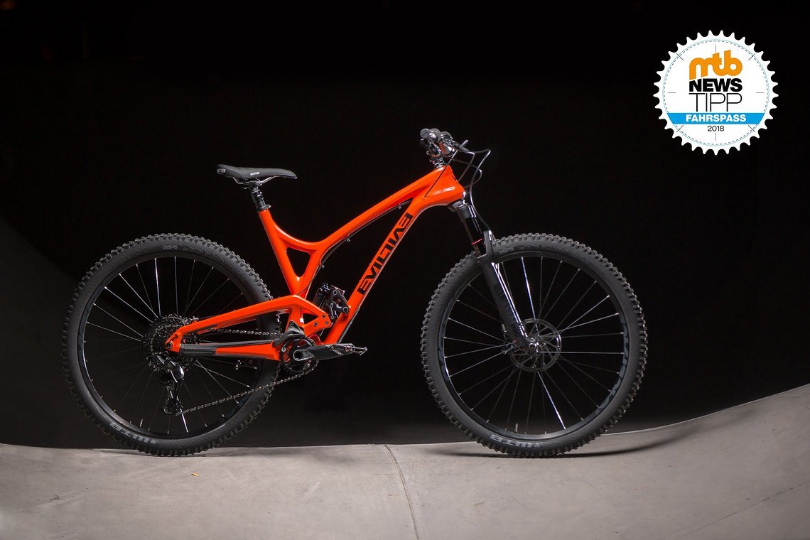

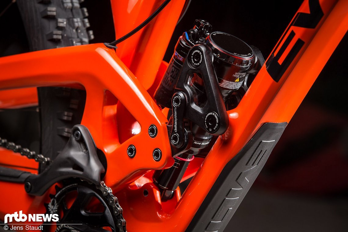

Tipp Fahrspaß: Evil The Following MB
Evil blickt auf eine lange und wechselhafte Geschichte an Carbon-Entwicklung zurück. Deutlicher könnte man die Herausforderungen dieses Rahmenmaterials wohl kaum in einem Lehrbuch zusammenfassen. In den letzten Jahren und Entwicklungsstufen ist man im haltbaren High End-Sektor angekommen und kann dem Kunden die Vorteile bieten, welche mit dem dunklen Rohstoff möglich sind. Herausgekommen ist ein Bike, welches nicht nur aufgrund seiner steifen Konstruktion, sondern auch von seiner Abstimmung extrem agil ist. Das Evil The Following MB hat einen ausgeprägten Charakter und macht nicht nur im Haken schlagen auf engen Trails eine gute Figur. In der Hand eines fähigen Piloten sorgt dieses Bike selbst auf extremen Trails für schier endlosen Fahrspaß. Das macht das Evil The Following MB Tipp Fahrspaß!
Zum ausführlichen Test >>> Evil the Following MB im Test: Darfs ein bisschen mehr sein?
Mit dem orangen Kurvenräuber machen die Amerikaner eine Kampfansage an langweilige Fahrräder. Das Evil The Following MB verkörpert den Fortschritt. Weniger den technischen – eine moderate Geometrie trifft hier auf das bekannte DELTA-Hinterbausystem. Vielmehr lockt es seinen Piloten dazu, sich weiterzuentwickeln. Sein unbändiger Drang nach Geschwindigkeit und das unfassbar spaßige Fahrverhalten machen das Rad zu einem perfekten Begleiter für Fans von Charakter. Chapeau, Evil: mehr ist besser!
Pro / Contra
zum TestPro
- Handling
- Charakter
- Hinterbau
- Sicherheitsempfinden
Contra
- Reifenfreiheit
- Schrauben lösen sich

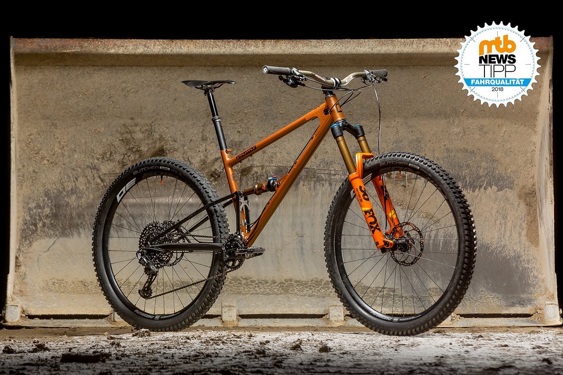

Tipp Fahrqualität: Starling Murmur
Starling-Eigner Joe McEwan beschreibt den Einsatzbereich des Murmur vom Hometrail bis zur EWS. Unser Testteam würde das – entsprechend angepasste Aufbauten vorausgesetzt – so unterschreiben. Insbesondere bei harter Gangart empfehlen wir, auf jeden Fall zu einem potenteren Dämpfer greifen. An die weicheren Fahreigenschaften des Rahmens muss man sich – vor allem, wenn man von einem Carbon-Bike kommt – erst einmal gewöhnen. Kann und will man sich darauf einlassen, profitiert man von völlig neuen Gripdimensionen. Aber das Beste ist: Während die anderen noch im Internet über Steifigkeits-Werte diskutieren und in Excel die Liste für das leichtere Bike pflegen, fegt man draußen sorglos über die Trails. Das Starling Murmur 29 ist unser Tipp Fahrqualität!!
Zum ausführlichen Test >>> Starling Murmur im Test: Stahl für neuen Spaß am Fahren
Es mag kompliziertere Federungssysteme geben, die in manchen Bereichen besser funktionieren – aber das spielt am Starling Murmur 29 mit Eingelenk-Hinterbau eine untergeordnete Rolle. Vielmehr lässt der Fahreindruck, eines sehr verzeihenden und dennoch agilen Stahl-Rahmens mit einem immensen Grip-Gewinn, die Frage im Raum stehen, ob es immer das neueste Carbon-Raumschiff sein muss. Spaß hat man auch so im Gelände. Eine sehr hohe Fahrqualität und die optional anpassbare Geometrie sind ein dickes Plus für Leute, die nicht nur einen individuellen, sondern auch passenden Rahmen suchen.
Pro / Contra
zum TestPro
- Fahrqualität
- Individuelle Geometrie möglich
- Angenehme Sitzposition
- Einfach zu warten
Contra
- Gewichtsnachteil für Grammfuchser
- Der Rahmenflex ist nicht jedermanns Sache
- Nähte könnten schöner ausgeführt sein
