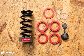

Sprindex startet mit einem sehr spannenden Ansatz auf den Markt. Schraubfedern, wie wir sie in Federgabeln und Federbeinen einsetzen, werden üblicherweise nur in ihrer Vorspannung verändert. Die Vorspannung verschiebt die Kennlinie der Feder zwar leicht und kann somit den Sag in einem gewissen Maß anpassen, aber sie hat auch Nachteile: Sie verschlechtert zum Beispiel das Ansprechverhalten. Außerdem braucht man für vorgespannte und unvorgespannte Federn jeweils die gleiche Kraft für einen Durchschlag.
Eine Änderung der Federrate behält das gute Ansprechverhalten bei und vergrößert bzw. verringert die Kraft, die für einen Durchschlag notwendig ist – also eigentlich die konsequentere Lösung; Stahlfedern fährt man ja unter anderem wegen des sensiblen Ansprechverhaltens. Stahlfedern haben nur ein kleines Problem: Sie kommen mit fixer Federrate, die Abstufungen zwischen den Federraten sind groß und der Tausch der Feder ist auf Dauer teuer und aufwändig. Genau hier läuft die Luftfeder der Stahlfeder den Rang ab.

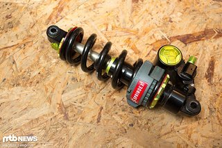

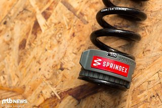

Sprindex will jetzt den Performance-Vorteil der Stahlfeder wieder salonfähig(er) machen und die große Schwäche im Setup-Prozess ausmerzen. Ein glasfaserverstärkter Spacer mit von Hand bedienbarem Verstellmechanismus soll das ermöglichen. Dahinter steckt ein recht einfaches Funktionsprinzip. Die Schraubfeder-Härte ist abhängig von Material, Dicke des Drahts und der Anzahl der aktiven Windungen. Material und Dicke des Drahts sind nach Herstellung der Feder nur schwer zu beeinflussen. Bleibt die Anzahl der aktiven Windungen – und genau hier setzt Sprindex an. Je weniger aktive Windungen, desto weniger Stahl kann sich verbiegen, desto härter die Federrate. Die Federn von Sprindex sind in drei verschiedenen Längen und jeweils vier Federhärten erhältlich. Pro Federhärte steht ein Verstellbereich von 30 bis 40 lbs/inch zur Verfügung.

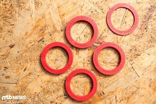

Der Spacer lässt sich zwischen den letzten beiden Windungen um etwa 180° verdrehen – und bietet 15 Positionen, in denen der Mechanismus einrasten kann. Neben dem vormontierten Spacer sind außerdem noch Adapter für verschiedene Federbeine im Lieferumfang enthalten. Kompatibel ist Sprindex mit Produkten von Fox, Marzocchi, MRP, Öhlins, Push, DVO, X-Fusion, Cane Creek und RockShox. Einbau und Verstellung sind simpel:

» Alle Kommentare im ForumSprindex schreibt ja, dass die Federn auf die letzten 20% des Hubs progressiv werden. Habt ihr davon beim fahren denn überhaupt was gespürt? Die letzten 20% bei einer Feder bis 65mm Hub wären ja nur 13mm. Da müsste man doch schon längst auf dem Gummipuffer aufschlagen der ja quasi Ultra progressiv ist. Ist das nur ein PR Gimmick oder spürt man wirklich einen Unterschied?
Wusste ich nicht, aber wo du so nachfragst ist mir bei der Sprindex aufgefallen, dass das Ende des Federwegs sich weniger abrupt anfühlte. Ich habe einen recht dünnen Elastomer auf dem Van, der dann recht plötzlich zugreift.

hat jemand die Spacer für Rockshox Dämpfer über, die er nicht braucht?
Danke schonmal ✌️
Wenn du mir nochmal ne PN schickst, gucke ich h nachher gerne nach.
Grüße in die Runde, ich suche die Adapter für Fox/Marzocchi. Also falls die jemand hat und selber nicht braucht, dann bitte melden. Danke
