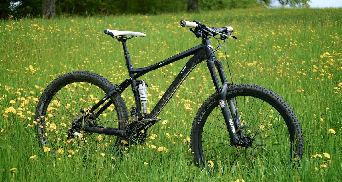

Als die Räder vom Boden abheben, zeigt die Waage uns 12,6 kg bei Rahmengröße M und ohne Pedale. Für ein 160 mm Bike mit 27,5″ ein sehr ordentlicher Wert, allerdings sind mit NobbyNic in 2,35″ auch keine dicken Reifen montiert. Insgesamt wurde beim Aufbau gut aufs Gewicht und wohl auch auf die Optik geachtet: Das hauptsächlich matt-/glanzschwarze Auftreten ist schon ganz schön schick, und obwohl sehr dezent ein echter Hingucker.

In Sachen Geometrie präsentiert sich das Votec VM160 ziemlich unauffällig: Der moderate Lenkwinkel von 67°, ein steiler Sitzwinkel von 74° und das Innenlager 10 mm über der Achse  – alles sehr allroundfähige Werte. Sie machen gemeinsam mit der Ausstattung, die auf eine Kettenführung verzichtet und 2X10 Gänge bietet, klar: Das VM160 ist mehr als All-Mountain denn als Enduro gedacht, auch wenn es 160  mm Federweg bietet.

Die erste angenehme Auffälligkeit, als wir auf dem Rad aufsitzen: Die Geometrie passt perfekt, und das liegt auch an dem größenabhängig gewählten Vorbau. Bei Größe M sitzt ein 60 mm Vorbau an der Front, gemeinsam mit dem 760 mm breiten Lenker und dem steil genug gewählten Sitzwinkel sitzt man schön vorne auf dem Rad und bringt ordentlich Druck auf die Pedale. So lässt es sich gut Gas geben, auch weil der Hinterbau schön ruhig bleibt. Leichtes Wippen lässt sich schon mit der Plattform-Stellung ausstellen. Die Lockout-Stellung braucht es höchstens für Aspahlt-Sprints.

An der Gabel vermissten wir eine Gabelabsenkung unterdessen nicht: Reach und Vorbau sind lang genug um das Vorderrad nicht abheben zu lassen – was sicher auch an den 440 mm langen Kettenstreben liegt. Die Reifen rollen auf festem Untergrund sehr gut, auf anspruchsvollerem Terrain könnten sie gern noch etwas voluminöser und stärker dämpfend daher kommen. Während die Gabel unbelastet etwas an Komfort einbüßt, braucht das Heck etwas Druck um wirklich Komfortabel zu werden. Insgesamt kann man nach der Uphill-Sektion ein straffes, effizientes Fahrwerk und eine sportlich angenehme Sitzposition attestieren.

Nach der guten Vorstellung bergauf findet das VM160 seine Domäne in flowigen Singletrails. Hier sind der moderate Lenkwinkel, die leichten Laufräder und das straffe Fahrwerk ein Garant für pure Fahrfreude. Die Geometrie geht hier auf, man vermag kaum zu sagen, ob man gerade mit 26″ oder 27,5″ unterwegs ist. Das Fahrwerk gibt sich für 160 mm Federweg eher agil als komfortabel – so versackt es auch an kleinen Absprüngen nicht, saugt Wurzeln aber auch nicht so gierig auf, wie ein auf diese Eigenschaft optimiertes Enduro-Bike.

Im Downhill verfestigt sich dieser Eindruck: Während die Gabel schön satt liegt und das Vorderrad flink dem Terrain folgt, kann der Monarch RC3 Dämpfer das Tempo nicht ganz mitgehen. Stattdessen bügelt er eher das gröbste aus und gibt dem Fahrer ein bewegliches Bike zur Hand. Dazu passen die leichten Laufräder und Reifen. Für ein satter und schluckfreudiger liegendes Gefühl könnte man mit dickeren Reifen sicher noch einiges für die Bergab-Performance tun. Doch dem VM160 geht es – dafür gibt es ja auch das VE160 – nicht in erster Linie um die Abfahrt – es ist ein Allroundbike. Und als Allroundbike schlägt es sich auch bergab einwandfrei. Das Fahrwerk schreckt vor Drops nicht zurück, das gesamte Bike fühlt sich solide und nicht zerbrechlich an. Die gleichmäßige Gewichtsverteilung sorgt für guten Grip auf beiden Rädern, damit lässt es sich anständig durch Kurven räubern.

Wer ein Bike für alle Lebenslagen sucht, der liegt mit dem Votec VM160 richtig. Die unaufgeregte Geometrie ist in jeder Fahrsituation passend und erfordert keinen besonderen Einsatz seitens des Fahrers; die leichte, aber robuste Ausstattung macht bis zum Alpencross alles mit. Durch die Wahl der Reifen lässt sich der Einsatzbereich gezielt anpassen. Wer aus dem Votec VM160 dann doch ein abfahrtsorientiertes Enduro machen will, kann durch das Hinzufügen einer Kettenführung, dicker Reifen und eines anderen Dämpfers hier noch einiges gewinnen, als Alleskönner braucht es das aber nicht.
