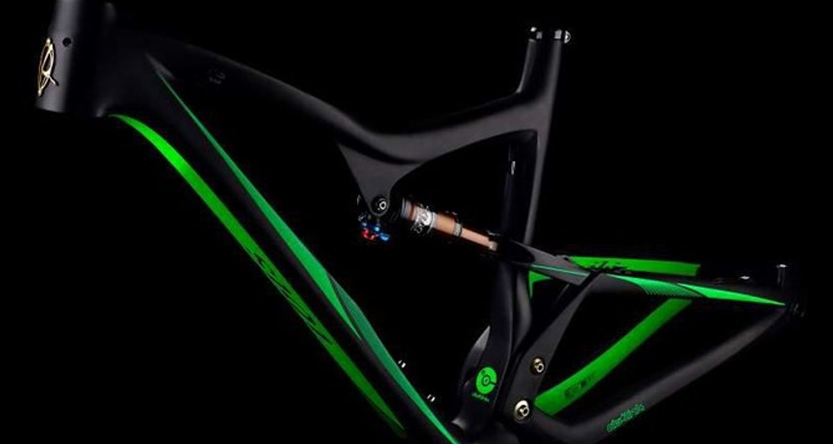

Wer sehnsüchtig auf News der Kultmarke Ibis gewartet hat, kam in den letzten Wochen vermutlich kaum von deren Website los: Ein Countdown zählte langsam aber sicher bis zum heutigen Tag runter. Kennern war natürlich gleich klar, was da heute vorgestellt werden würde: Das Ibis Ripley hatten wir auf der Eurobike 2011 (!) schon zu Gesicht bekommen, damals war es für Sommer 2012 angekündigt. Einige Verzögerung später kommt es nun also endlich, passend zur Saison 2013, auf die Trails.
Dezent schawarz und dennoch aggressiv grün- die zweite Version des Ripley

Ziel bei der Entwicklung des Ripley Twentyniners soll ein leichtes, handliches und spaßiges Trailbike gewesen sein. Während Zyniker fragen mögen, warum man dann ausgerechnet 29″ Laufräder verbaut, steht natürlich fest, dass man die Vorteile der großen Laufräder nutzen will, und das mit möglichst wenigen der bekannten Nachteilen. Für Ibis steht fest, dass 120mm an einem solchen Rad genau genug sind, um Komfort und Spritzigkeit zu vereinen, für variantenreiche Aufbauten sorgt die Geometrie, die auf Gabeln mit 120-140mm Federweg ausgelegt ist. Der Hinterbau soll von Dave Weagle, dem Erfinder des DW-Link Federungssystems, auf effizientes Pedalieren, „XC-mäßige Beschleunigung“ und 29er-typische Kettenblätter optimiert worden sein. Außerdem will man kein Schaukeln und keine Durchschläge realisiert haben – wir sind auf Fahrerfahrungen gespannt.
