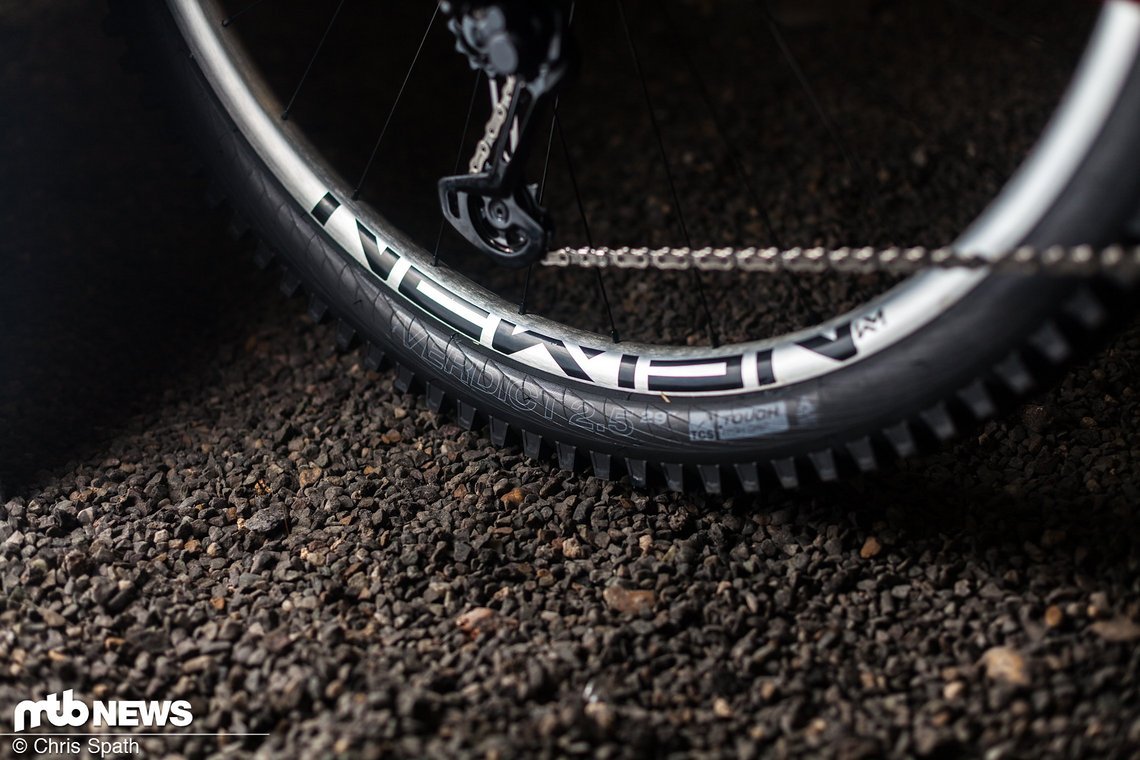

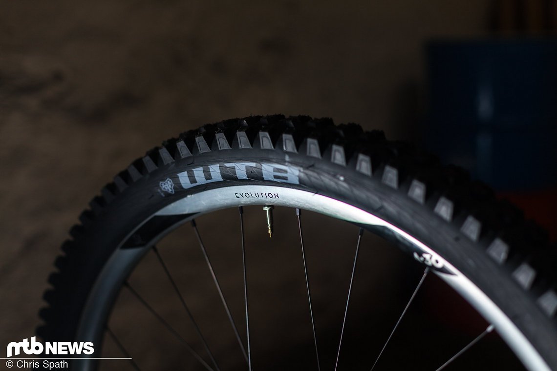

Den WTB Verdict 2,5 bietet der Hersteller in nur einer Breite für 29"- und 27,5"-Laufräder an
Den WTB Verdict 2,5 bietet der Hersteller in nur einer Breite für 29"- und 27,5"-Laufräder an - Bei der Karkasse gibt es die Wahl zwischen TCS Tough und TCS Light mit Slash Guard-Nyloneinlage.

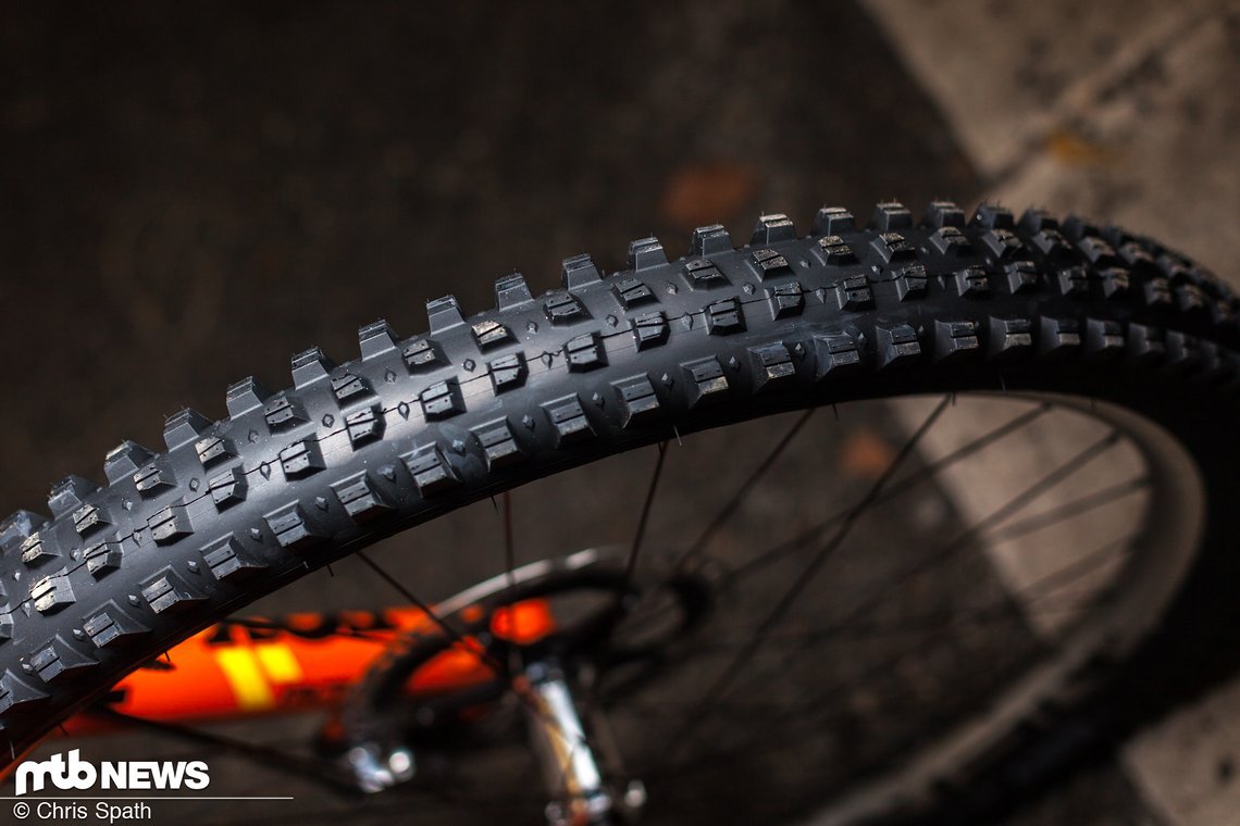

Das Profil ist sehr offen aufgebaut, die langen Mittelstollen sind in Fahrtrichtung angeschrägt
Das Profil ist sehr offen aufgebaut, die langen Mittelstollen sind in Fahrtrichtung angeschrägt - Lamellen auf allen Stollen sollen für eine große Spurtreue sorgen.

Fangen wir mit dem Aufbau des Reifens an der Felge an: Der WTB Verdict ist ein Faltreifen und mit Aramid-Reifenwulst aufgebaut. Am TCS Tough-Reifen gibt es eine zweilagige Karkassen-Konstruktion, die für hohe Haltbarkeit sorgen soll und auch am Vigilante und Trail Boss schon verwendet wird. Der zweilagige Aufbau zieht sich über den gesamten Reifen. Es wird also auch unter der Lauffläche ordentlich Gewebe verwendet, um vor Reifenpannen zu schützen. Das Herzstück des Reifens ist ein recht klassischer Aufbau ohne große Besonderheiten.

Am Profil selbst erkennt man, wo es langgehen soll: Zwischen den Mittelstollen gibt es in keiner Profilreihe eine Verbindung, sie stehen alle frei. Das verspricht gute Selbstreinigung, dürfte sich aber nicht besonders gut auf die Bremstraktion auswirken. Alle Lamellen auf den Stollen zeigen in Fahrtrichtung. Auch hier wurde der Reifen eher auf eine solide Führung getrimmt, als auf Bremstraktion. Für ein gutes Abrollverhalten soll eine Anschrägung an den Mittelstollen sorgen.
Massiv fallen die Seitenstollen aus. Hier arbeitet WTB mit einer Lamelle am Stollen, die sich bei Kurvenfahrten in den Dreck graben kann. Zur Außenseite hin sind die Stollen gut abgestützt, nach Innen fällt die Abstützung nicht so stark aus.
