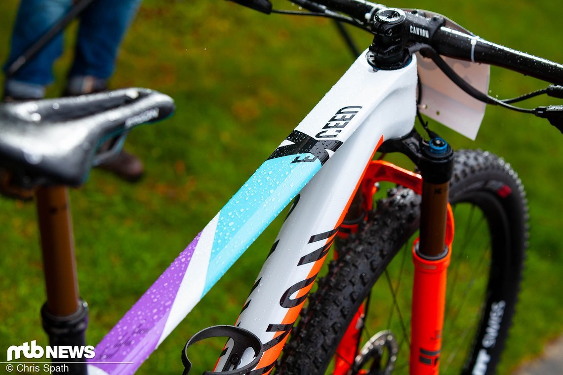

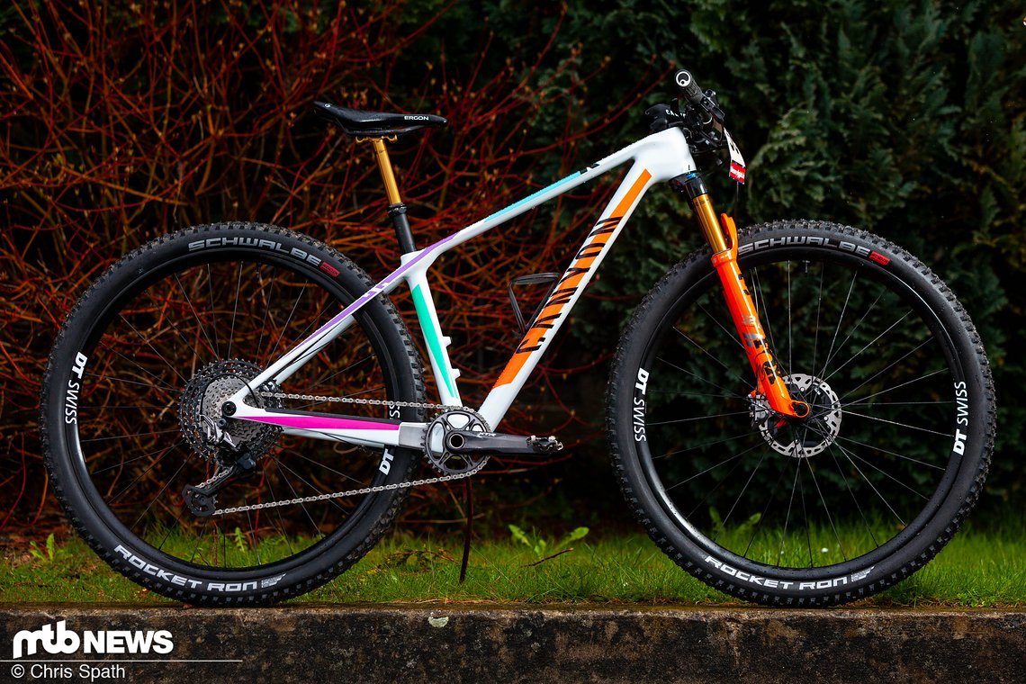

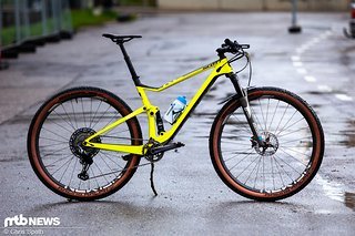

Los geht's mit dem Canyon Exceed von Emily Batty - Die Kanadierin fährt das Racehardtail der Koblenzer Bikeschmiede in Größe XS.

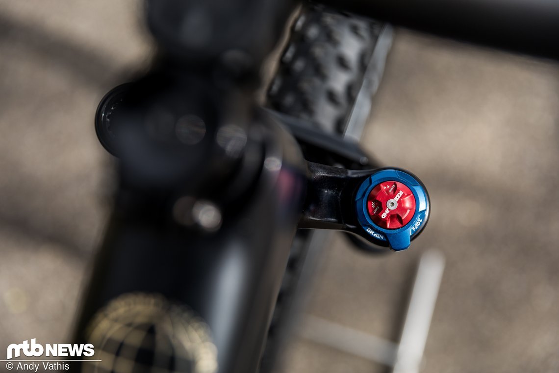

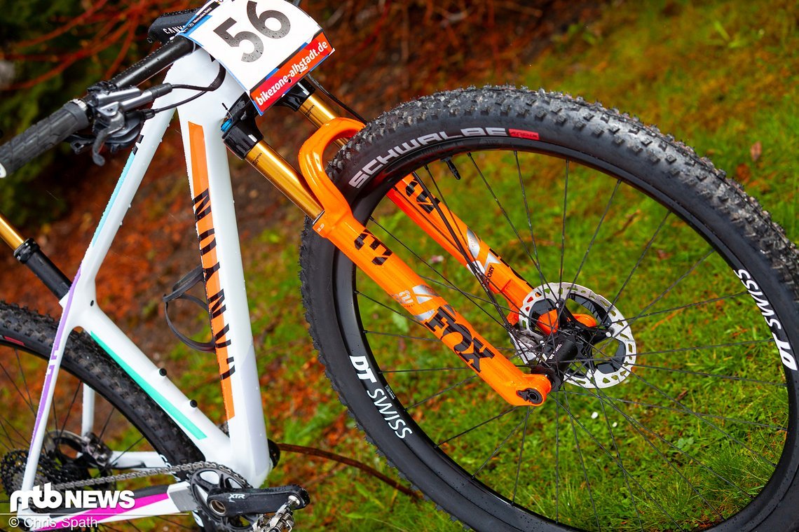

Der Federweg der Fox 32 Sc Factory misst 100 mm - Batty verzichtet auf Tokens und fährt die Gabel mit einem Luftdruck von 65 psi.

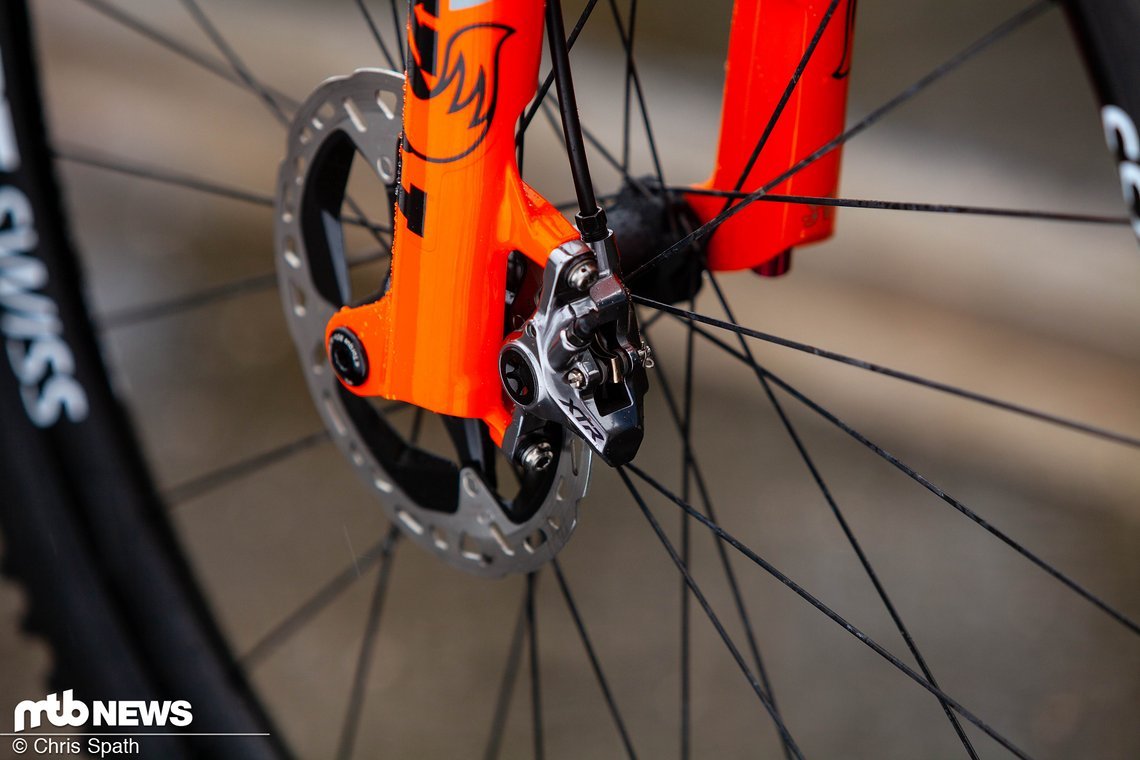

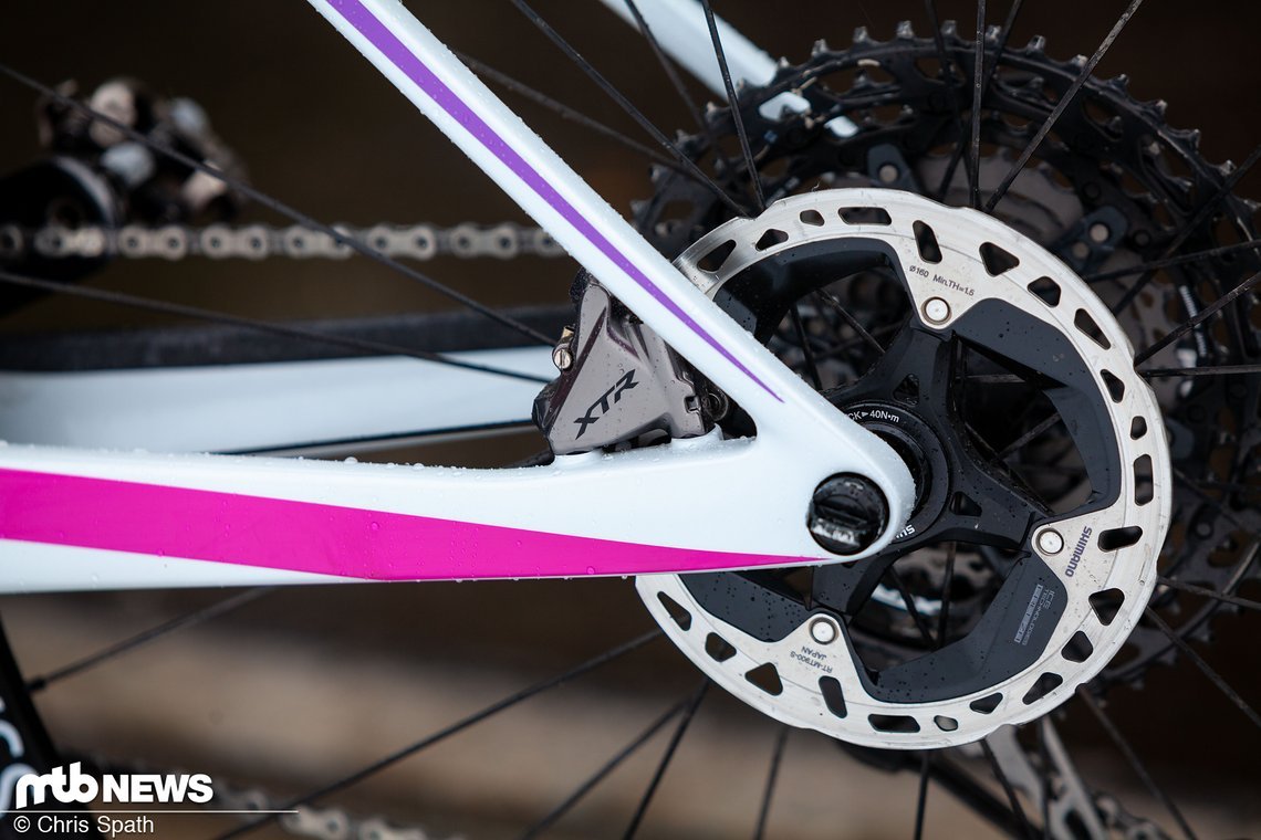

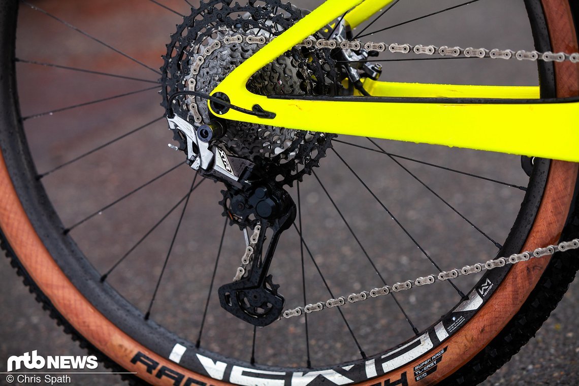

Der Antrieb stammt aus dem Hause Shimano - XTR wohin das Auge reicht. Selbstverständlich setzt das Canyon Factory MTB Team auf die leichteste Top-Gruppe der Japaner. Auf der steilen Strecke in Albstadt montiert Batty ein 32er Kettenblatt an ihrem Exceed.

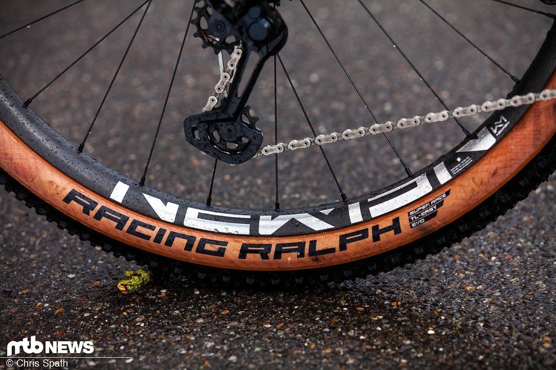

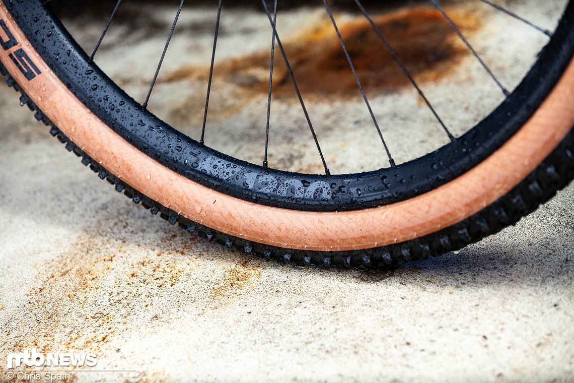

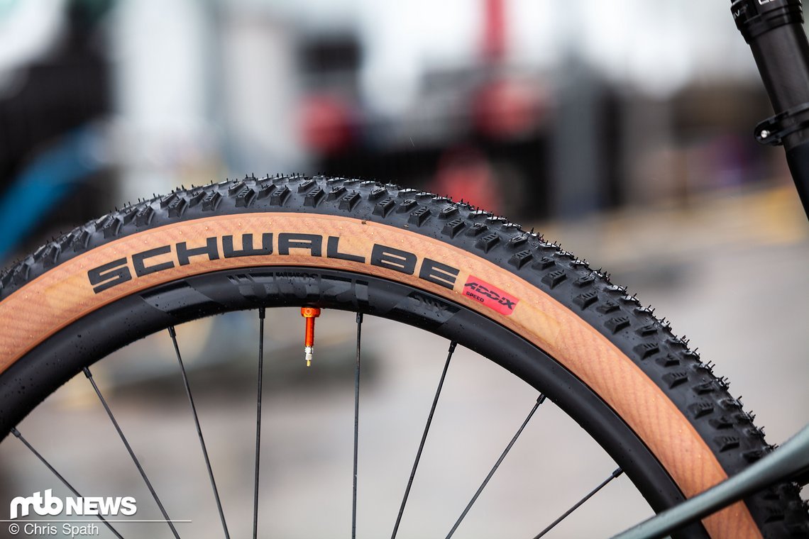

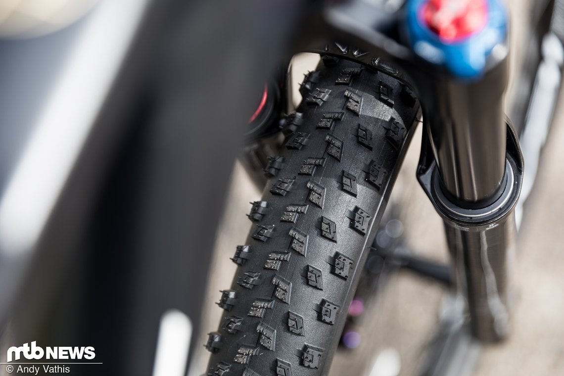

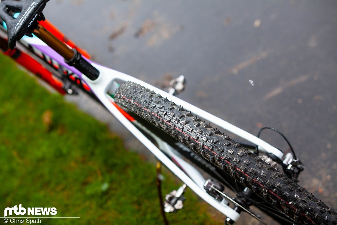

Thunder Burt anstatt Rocket Ron? - Was im ersten Moment etwas abstrus klingen mag, lässt sich recht einfach erklären. Am gestrigen Donnerstag goss es in Albstadt aus allen Kübeln. Batty war dementsprechend während des Trainings mit dem Rocket Ron auf der Strecke. Am Sonntag, bei deutlich besseren Bedingungen, könnte es aber durchaus sein, dass die Kanadierin auf dem Thunder Burt unterwegs sein wird.
Welche Reifenkombi sich am Wochenende am Bike befinden wird, steht noch nicht final fest - Teamchef und Ehemann Adam Morka ließ aber durchklingen, dass eine Kombination aus Racing Ray und Thunder Burt in 2.25" durchaus möglich sein könnte. Bei der Laufradwahl hat sich das Team jedoch schon festgelegt: Batty fährt mit 25 mm breiten Felgen.

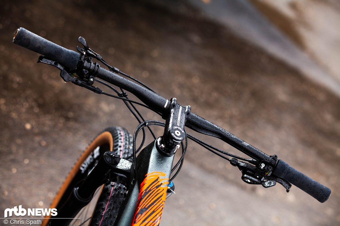

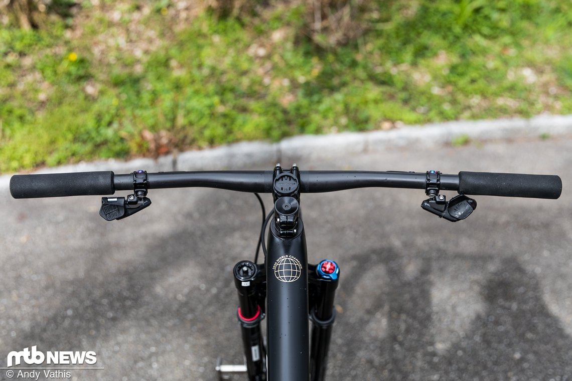

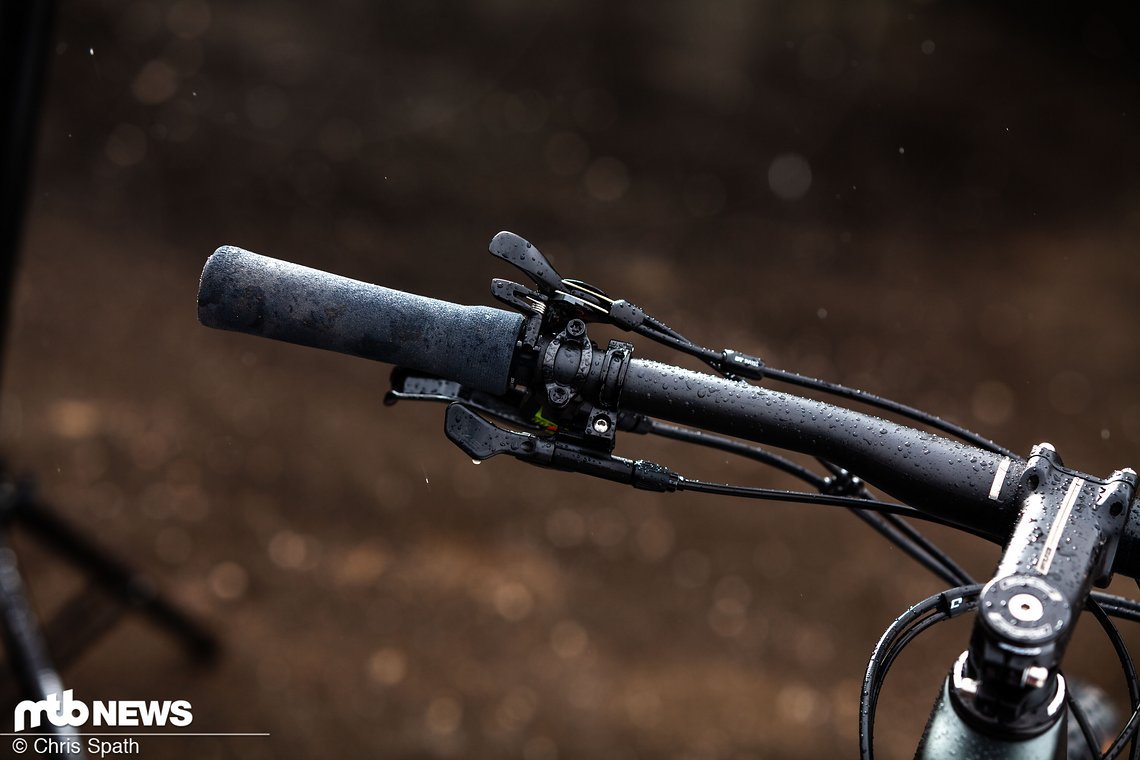

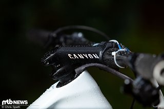

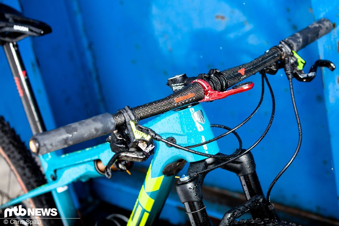

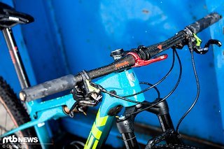

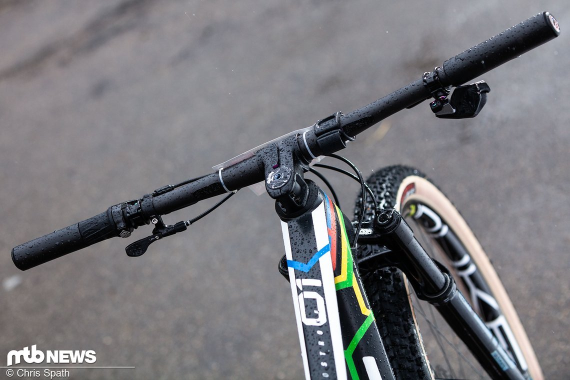

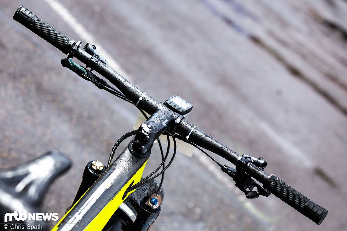

Das Cockpit geht steil nach unten - Die Keyfacts: 90 mm Vorbaulänge und -35° Neigung!
Die Lenkerbreite misst 690 mm

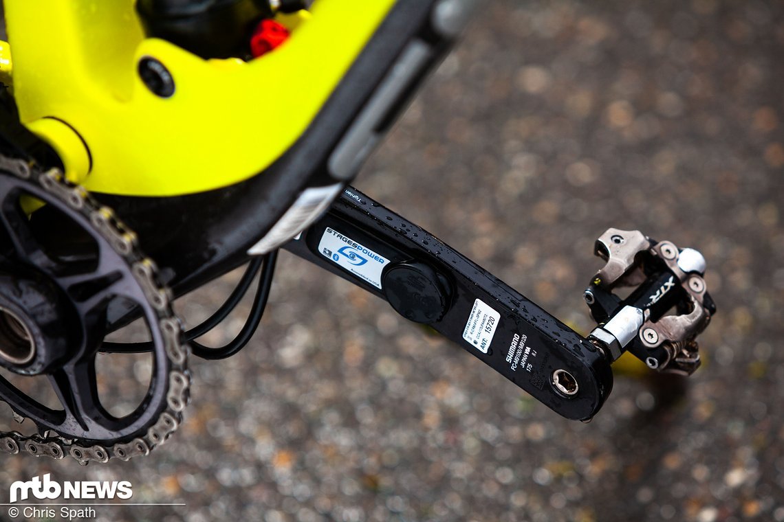

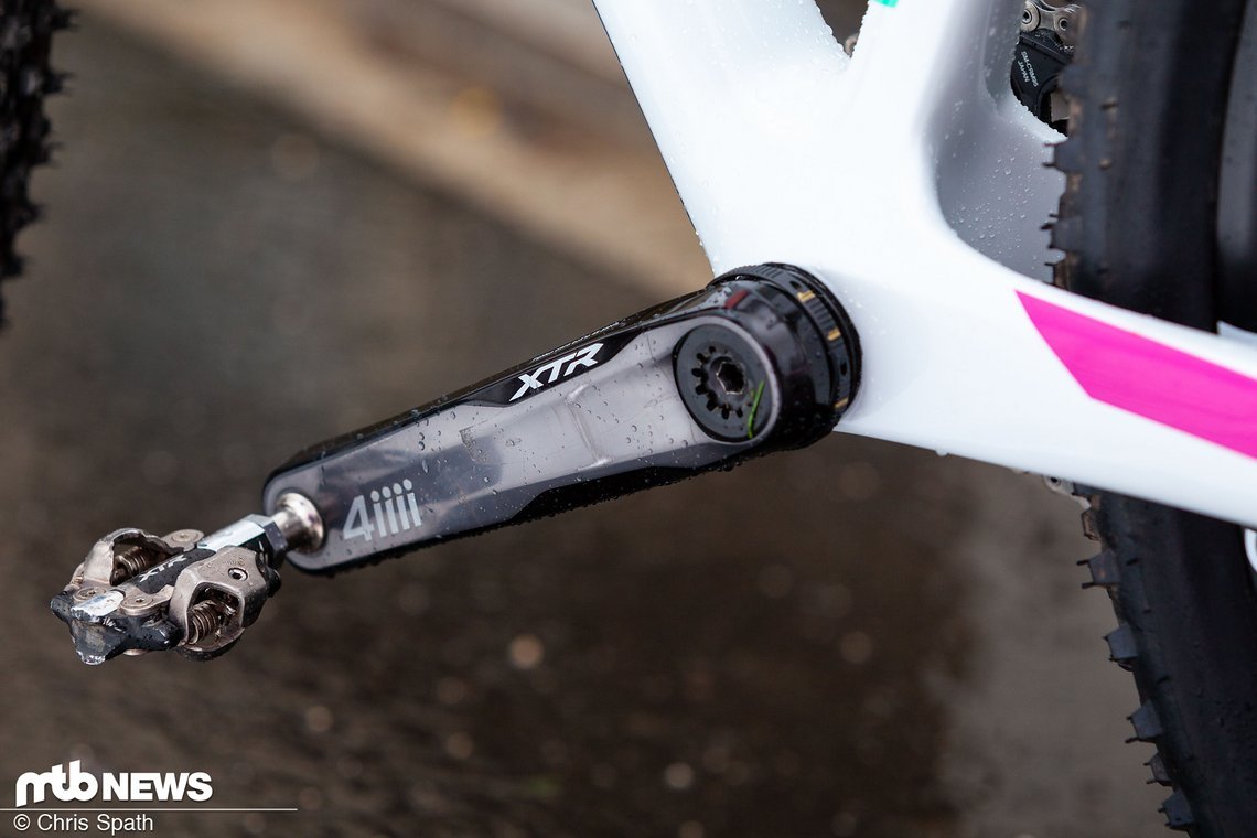

An der Kurbel befindet sich ein Wattmesssystem von 4iiii

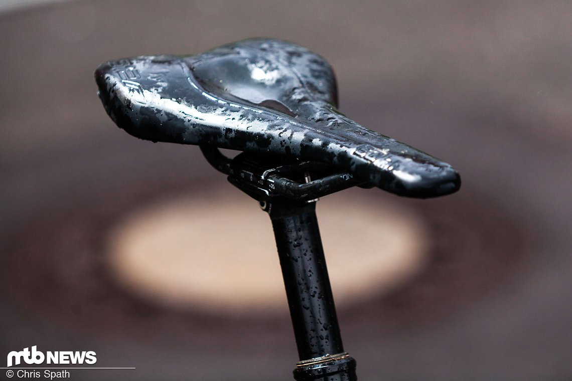

Dropper Posts sind heutzutage an etlichen XC-Bikes nicht mehr wegzudenken - Batty setzt auf eine Sattelstütze aus dem Hause Fox mit 125 mm Hub.

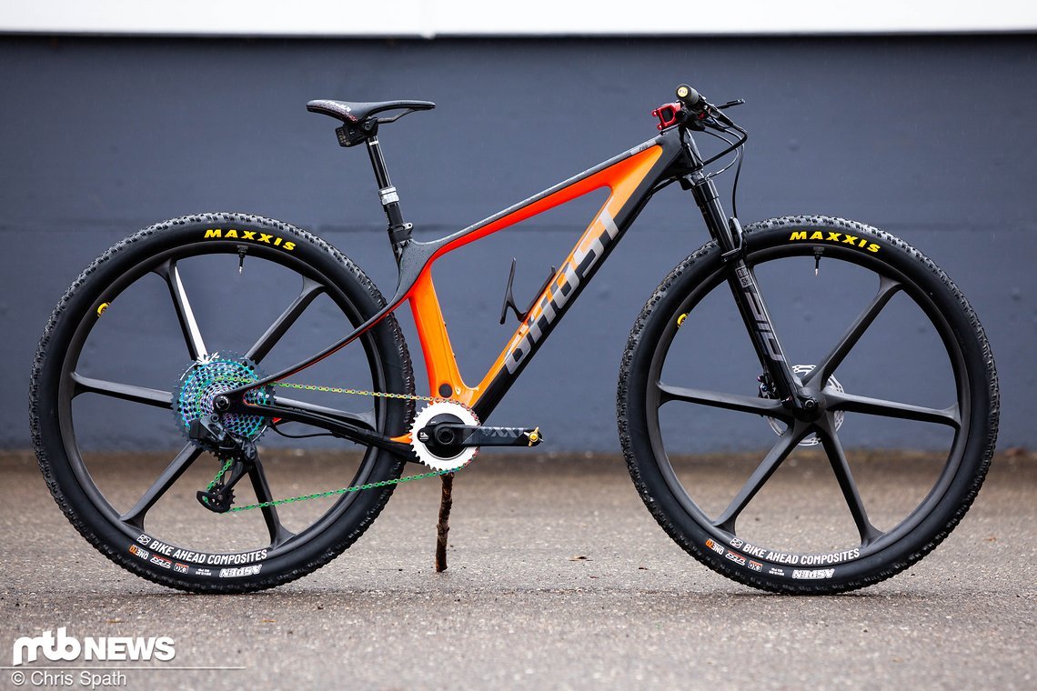

Das Ghost Lector SF im "Oranje-Modus" - Anne Terpstra wird in Albstadt auf dem 2019 veröffentlichten Hardtail der deutschen Bikeschmiede Ghost unterwegs sein

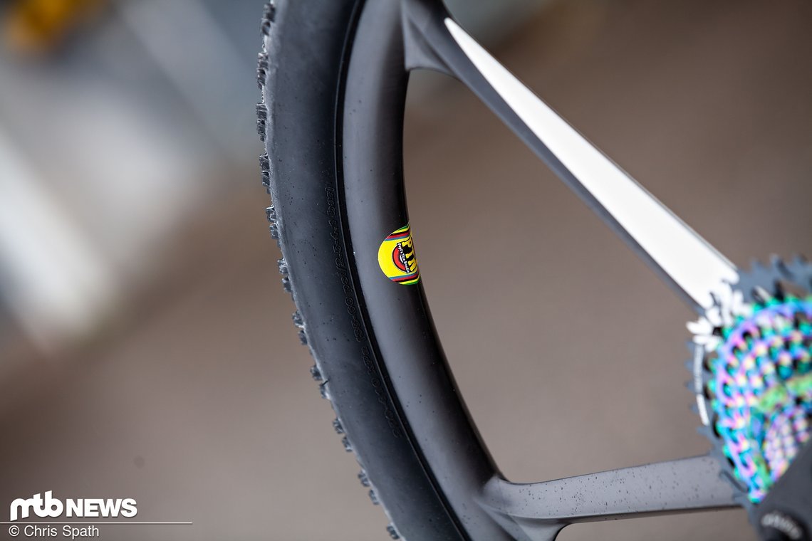

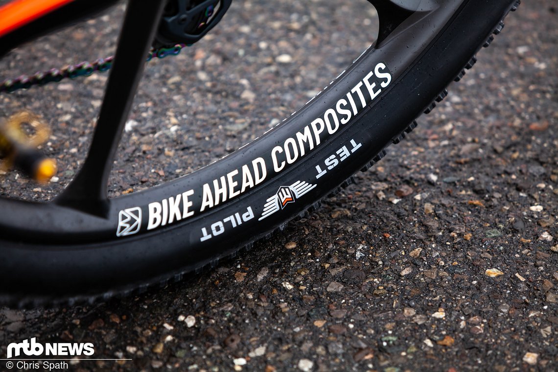

Markantes Merkmal der Räder des Ghost Factory Racing Team sind die Laufräder von Bike Ahead Composites - Die 6-Speichen-Konstruktion ist im Weltcup auf alle Fälle einzigartig

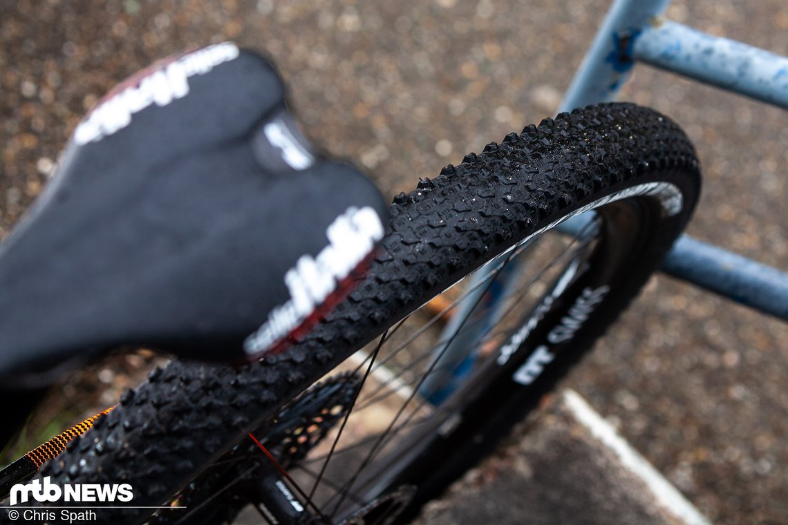

Das Ghost Factory Racing Team fährt Reifen von Maxxis - Terpstra ist meist auf den Aspen-Pneus (im Bild) oder einem Prototyp mit noch minimalistischerem Profil unterwegs. Die Reifenbreite liegt meist bei 2,25".

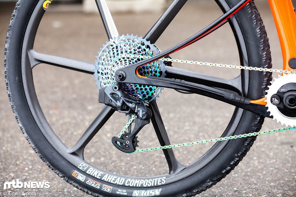

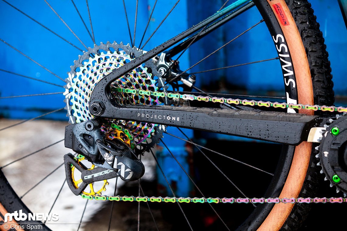

Edle Anbauteile so weit das Auge reicht - SRAMs AXS sorgt für den sorglosen Antrieb im Rennen

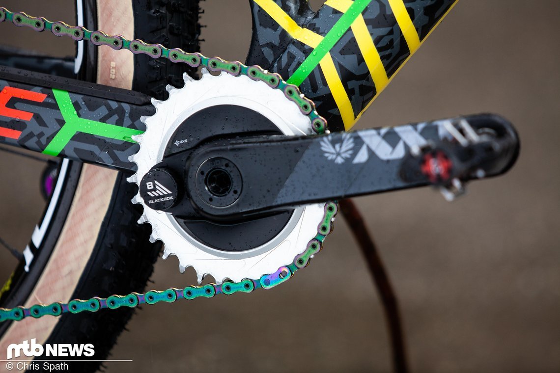

Terpstra ist mit einem Blackbox-Powermeter von SRAM unterwegs - Dieser misst im Gegensatz zu dem bisherigen Quarq-Modell von SRAM die Leistung nicht in der Kurbel, sondern im Kettenblatt

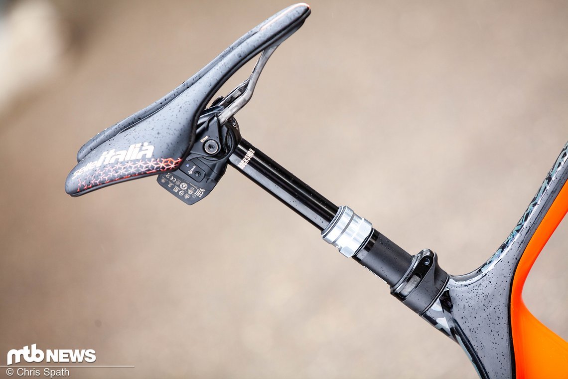

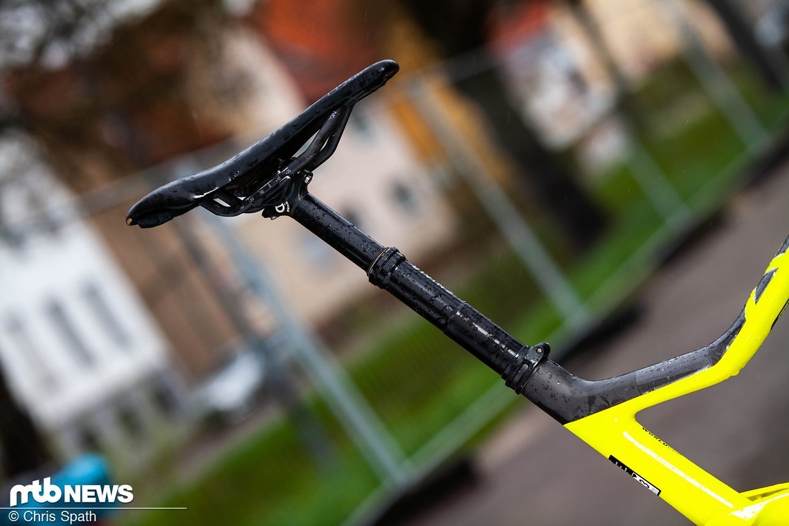

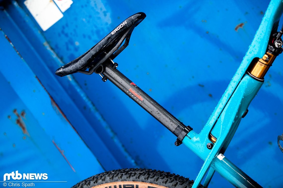

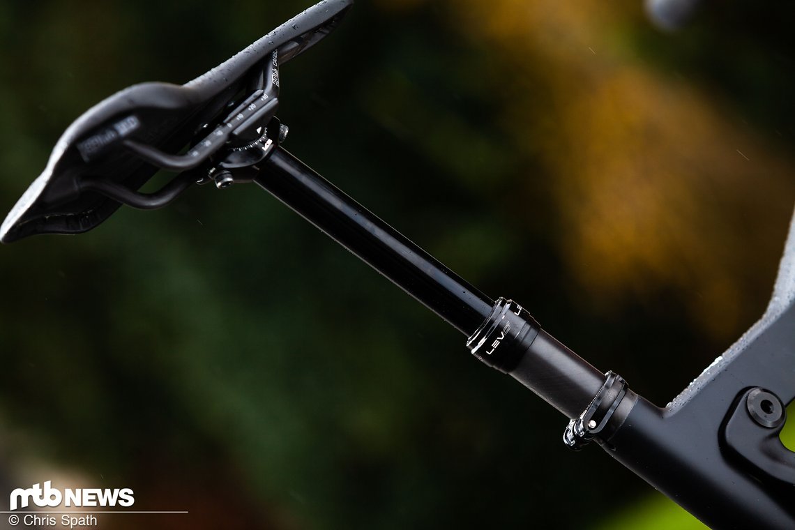

Die elektronische Reverb AXS-Sattelstütze von SRAM soll bei Terpstra technische Abfahrten vereinfachen - Die Ansteuerung der Sattelstütze erfolgt am Rad der Niederländerin über einen Knopf direkt neben den Griffen (siehe nächstes Foto)

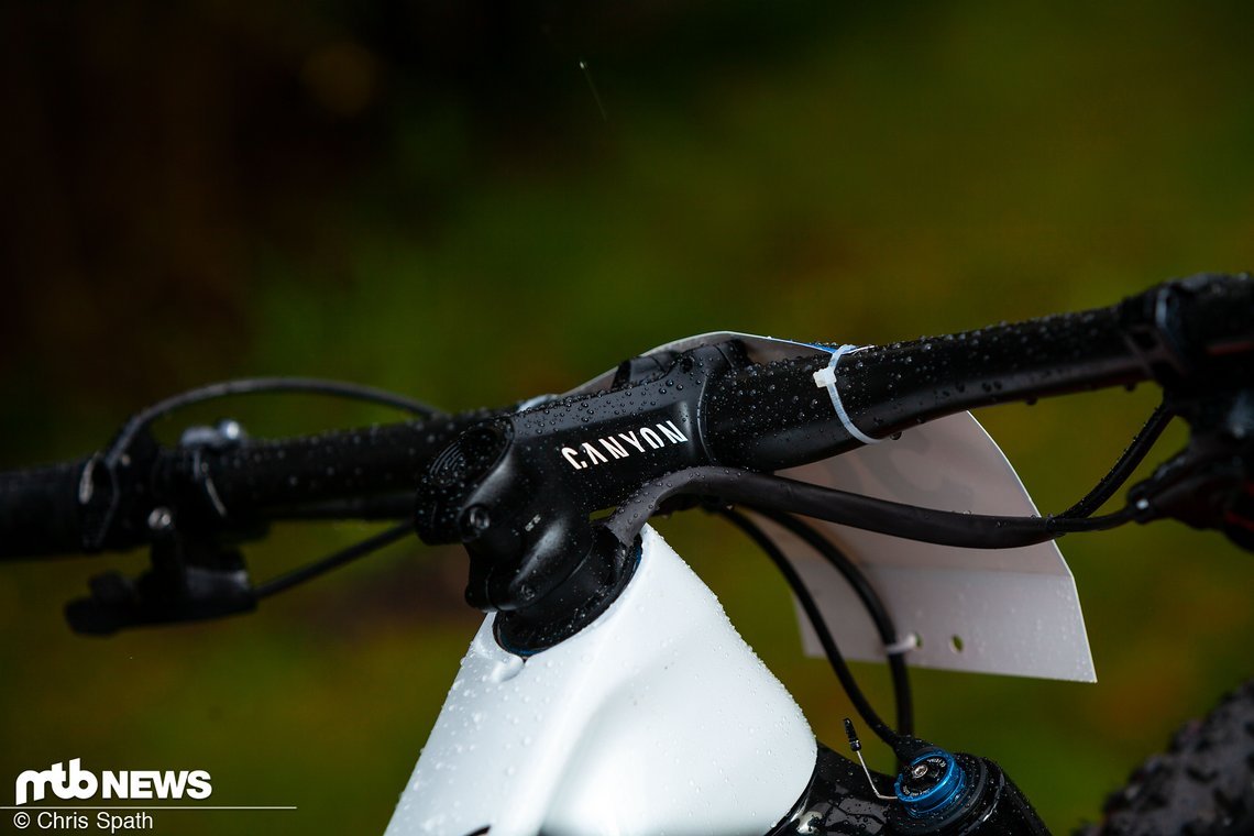

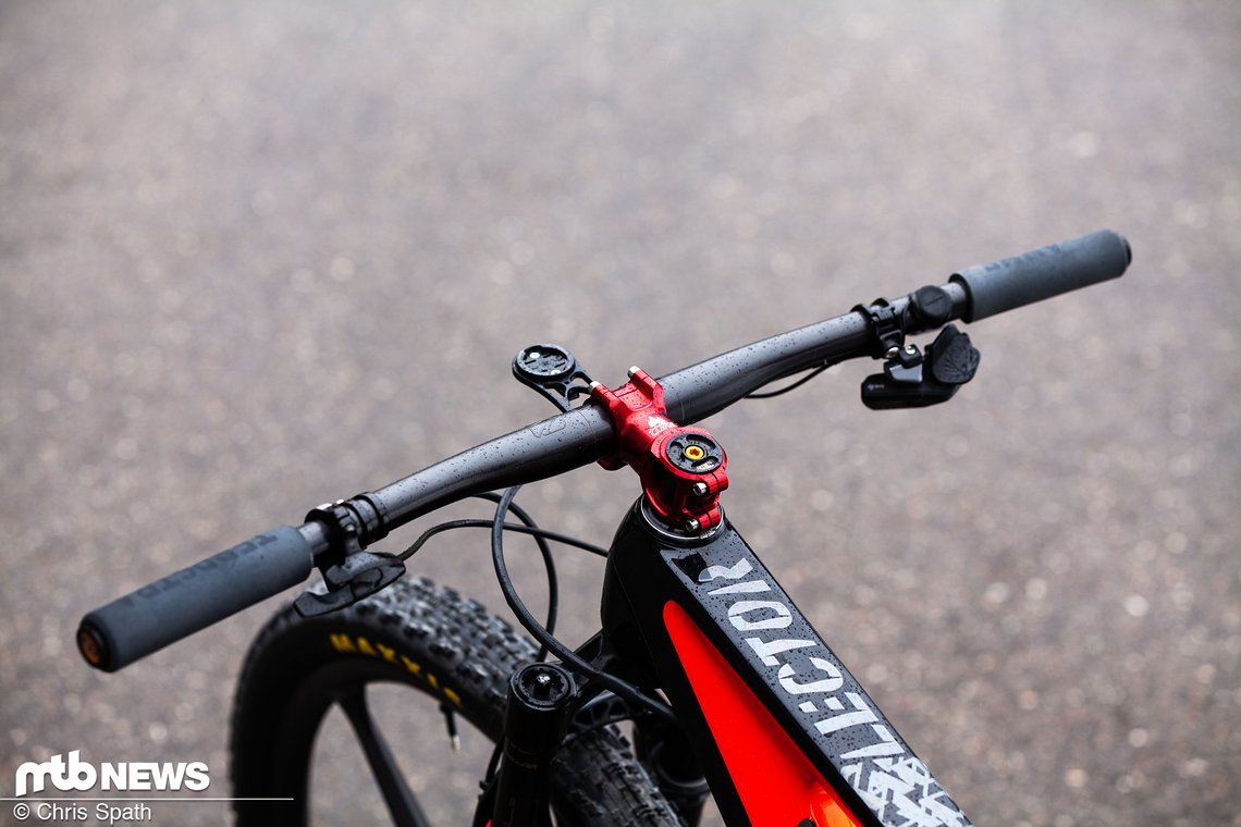

Das Cockpit basiert auf Komponenten von Tune und Bike Ahead Composites - Die Vorbaulänge liegt bei 60 Millimeter, die Lenkerbreite bei exakt 700 Millimeter

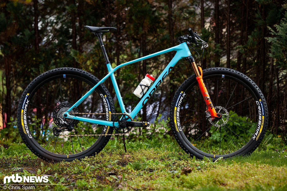

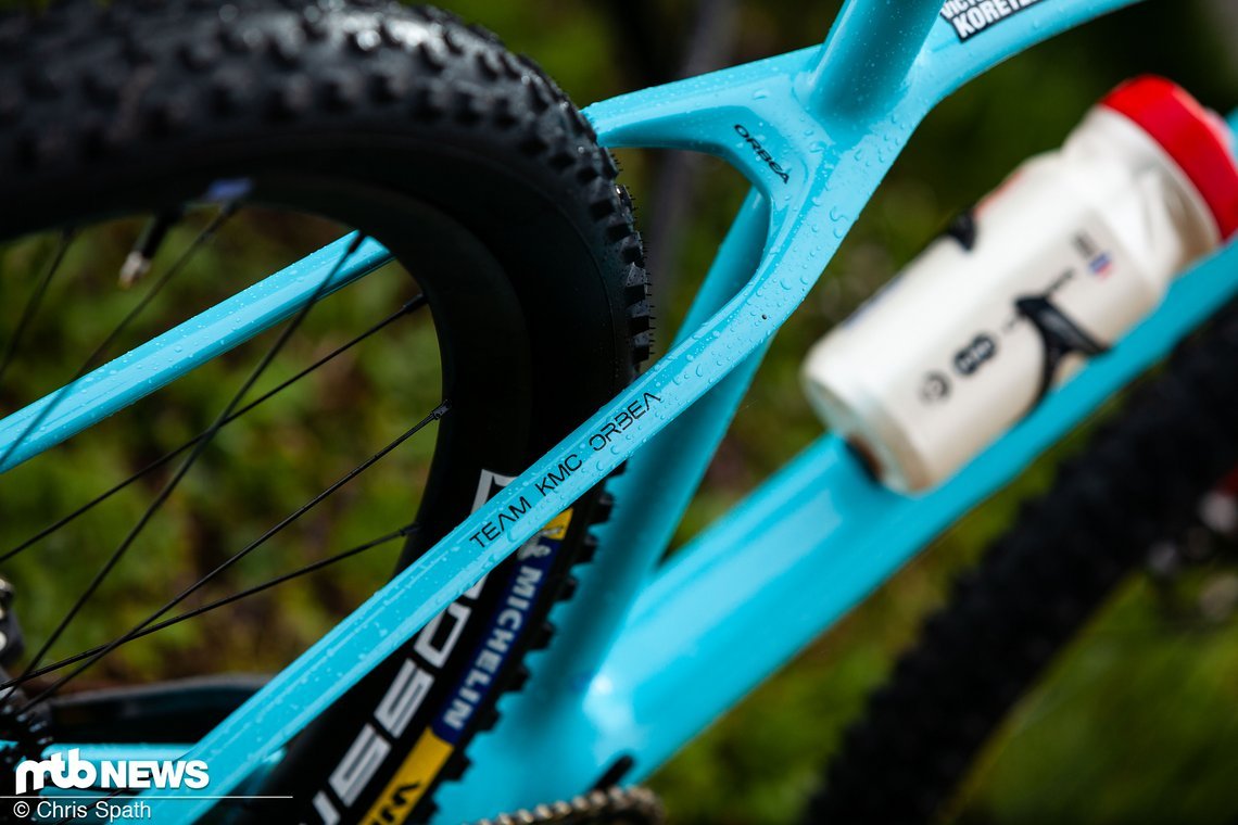

830 Gramm für ein Halleluja - Das Orbea Alma gilt mit seinem geringen Rahmengewicht in Größe M als eines der leichtesten Mountainbikes auf dem Markt

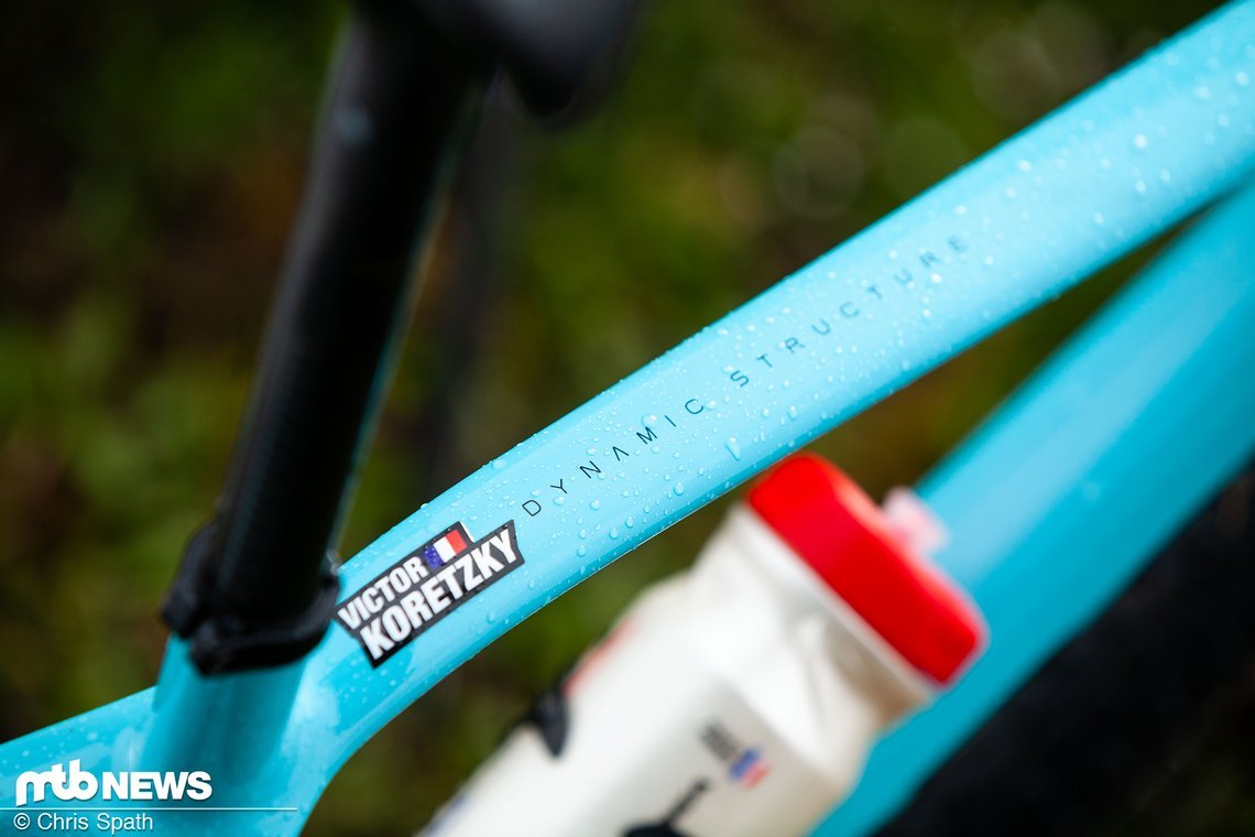

Victor Koretzky wird deshalb auf der kletterlastigen Strecke in Albstadt mit dem Orbea Alma starten - Dabei legt der Franzose laut seines Team-Managers besonders Wert auf jedes Gramm, dass er an seinem Rad einsparen kann

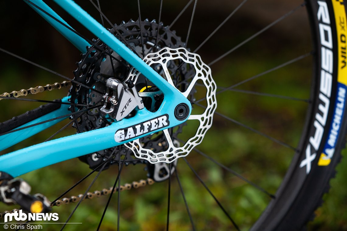

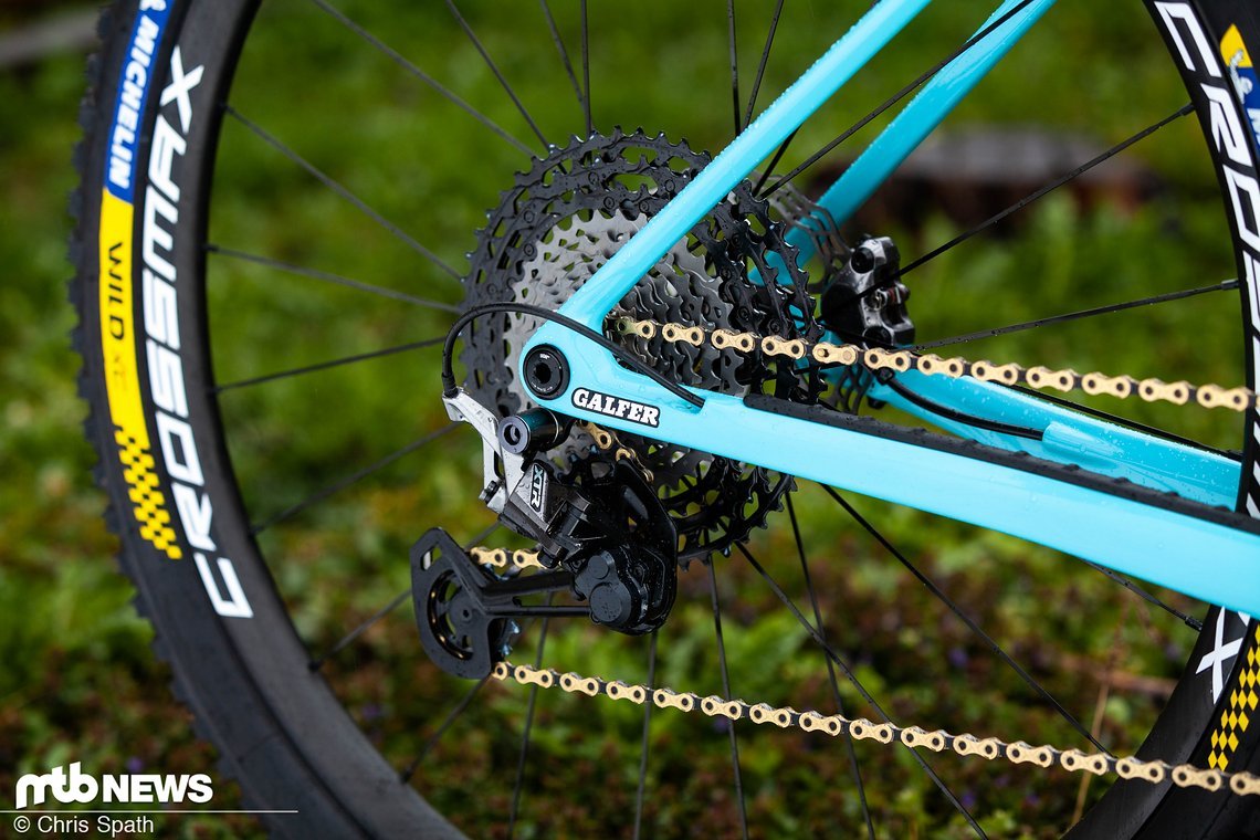

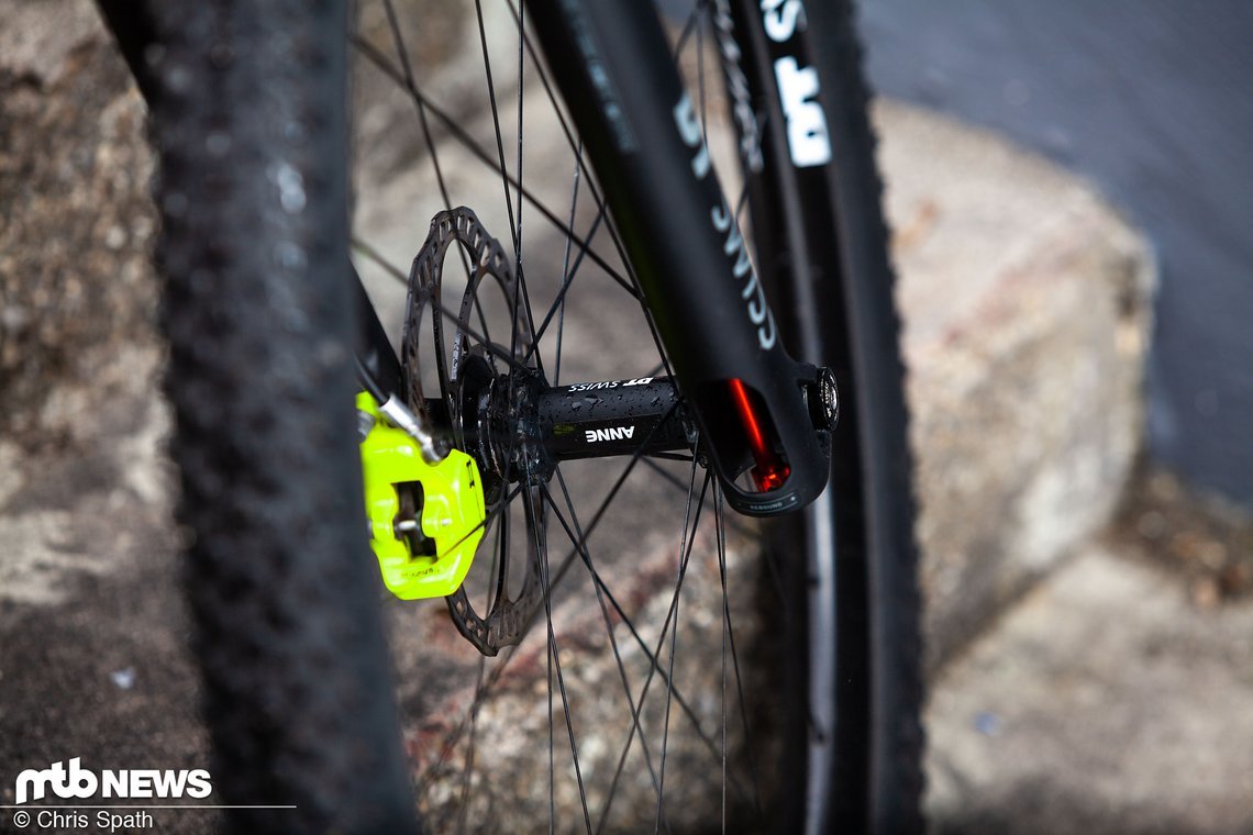

Die Bremsscheibenexperten von Galfer aus Spanien rüsten das KMC Orbea Team mit ihren Produkten aus
Der Antrieb der Räder vom KMC Orbea-Team entstammt Shimanos Top-Gruppe XTR - Koretzky wird beim Short Track voraussichtlich mit einem 38er Kettenblatt unterwegs sein, im folgenden Cross-Country-Rennen wechselt er dann auf 36 Zähne
Eine minimalistische Kettenführung soll das ungewünschte Abwerfen der Kette nach innen verhindern - Wie so viele Dinge am Orbea Alma von Victor Koretzky ist dies ein Kompromiss aus Funktionalität und minimalem Gewicht

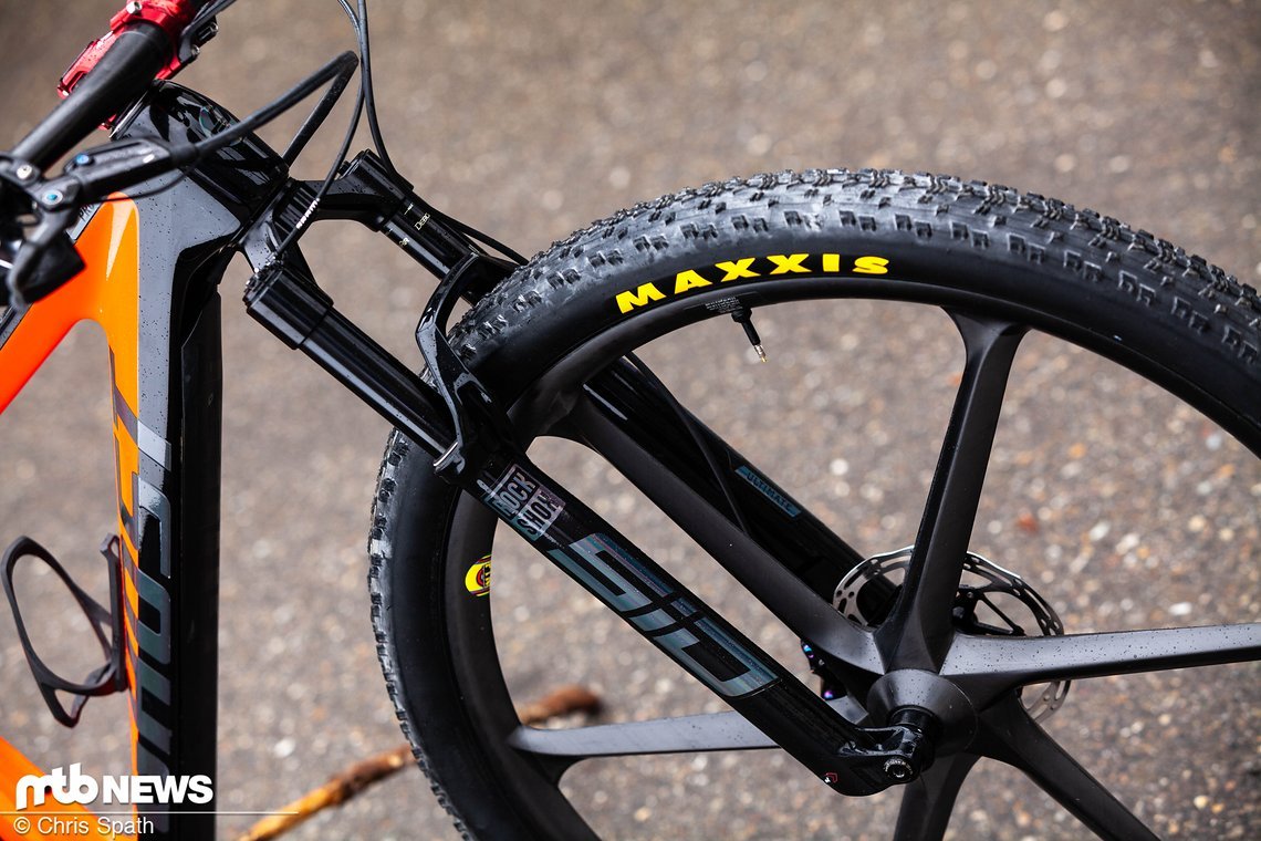

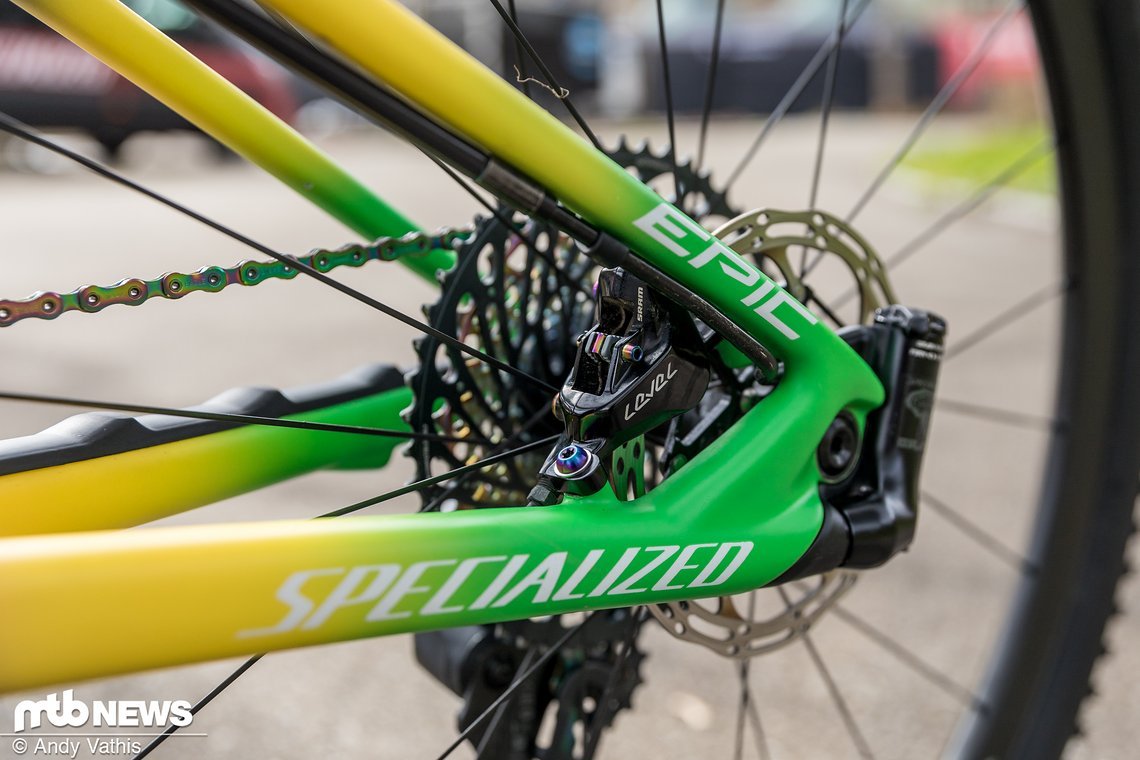

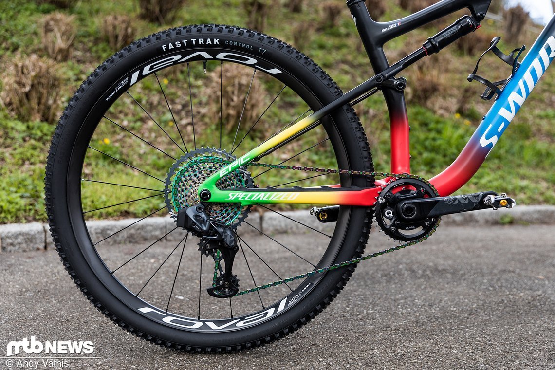

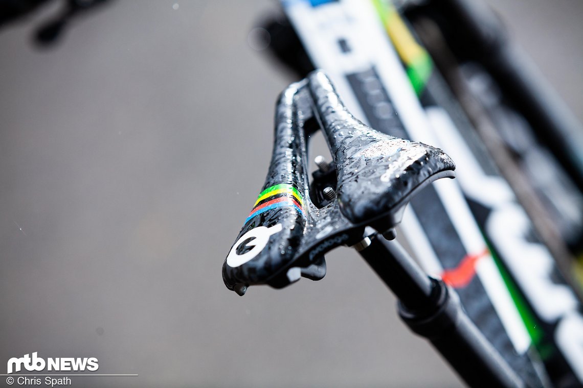

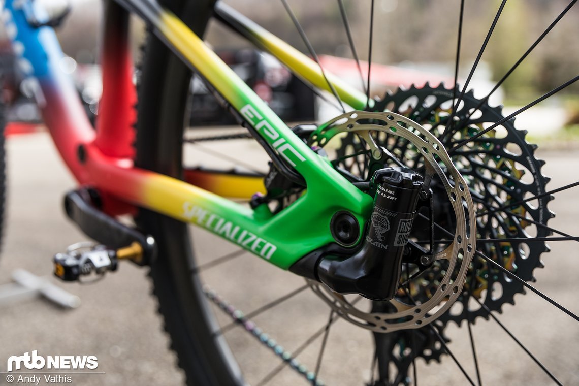

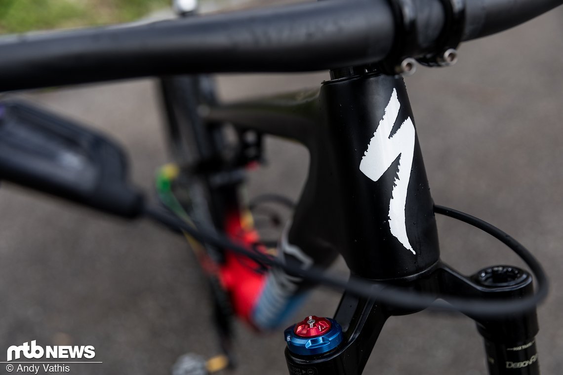

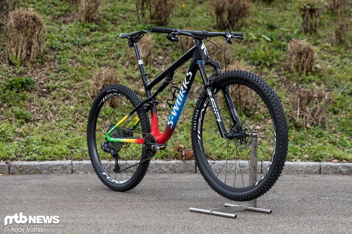

Ehre wem Ehre gebührt - Das Specialized Epic S-Works vom amtierenden Weltmeister Jordan Sarrou im speziellen Rainbow-Design
Das Bike ist in fast allen Punkten identisch zum Serienmodell ausgestattet
Die RockShox SID Ultimate SL bietet 100 mm Federweg - Sarrou fährt die Gabel mit einem Luftdruck von 75 psi, einem Token und einem Rebound von 10 Klicks (von geschlossen). Selbstverständlich setzt der Weltmeister bei seinem Bike auf das Specialized-eigene Brain-System.
Auch am Dämpfer kommt das "Brain" zum Einsatz - Weitere Fakten zum Setup kurz und knapp: Der Lufdruck 160 psi und der Repound pendelt sich bei 14 Klicks (von geschlossen) ein.

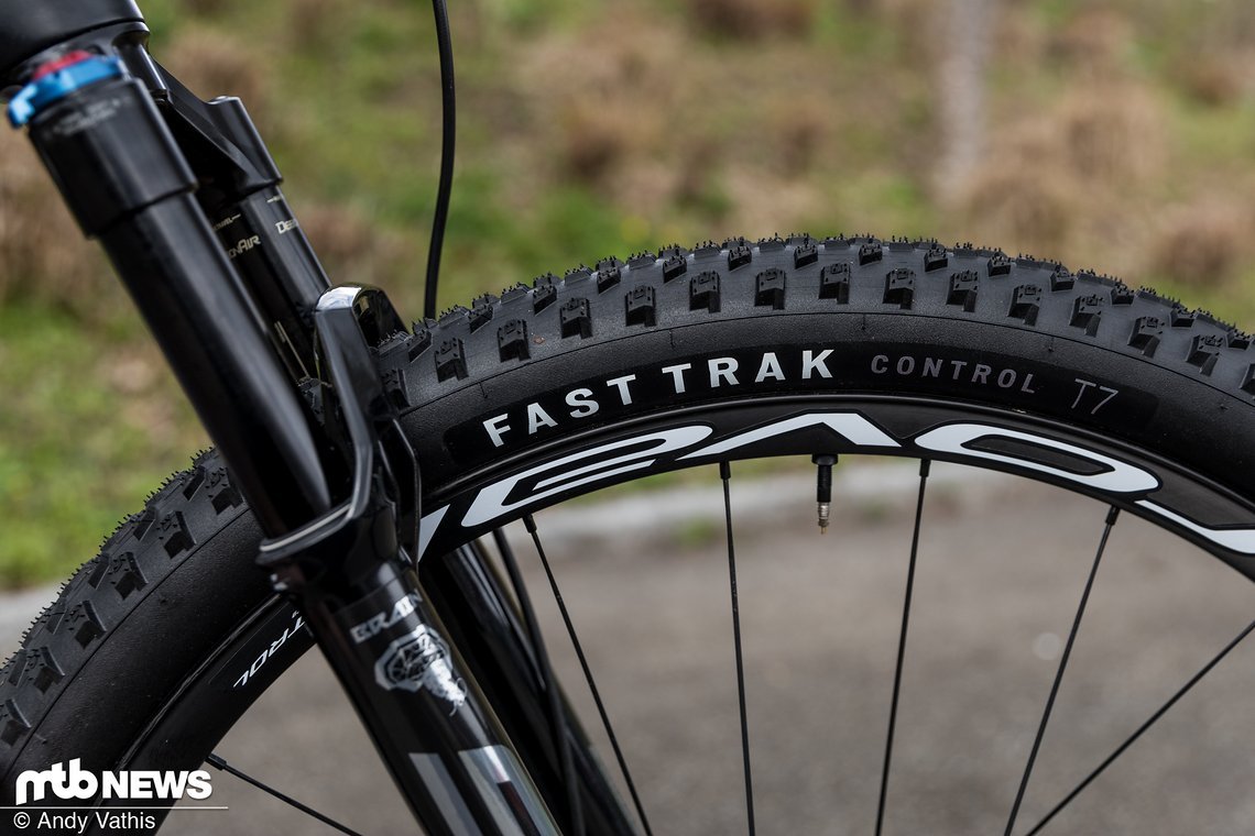

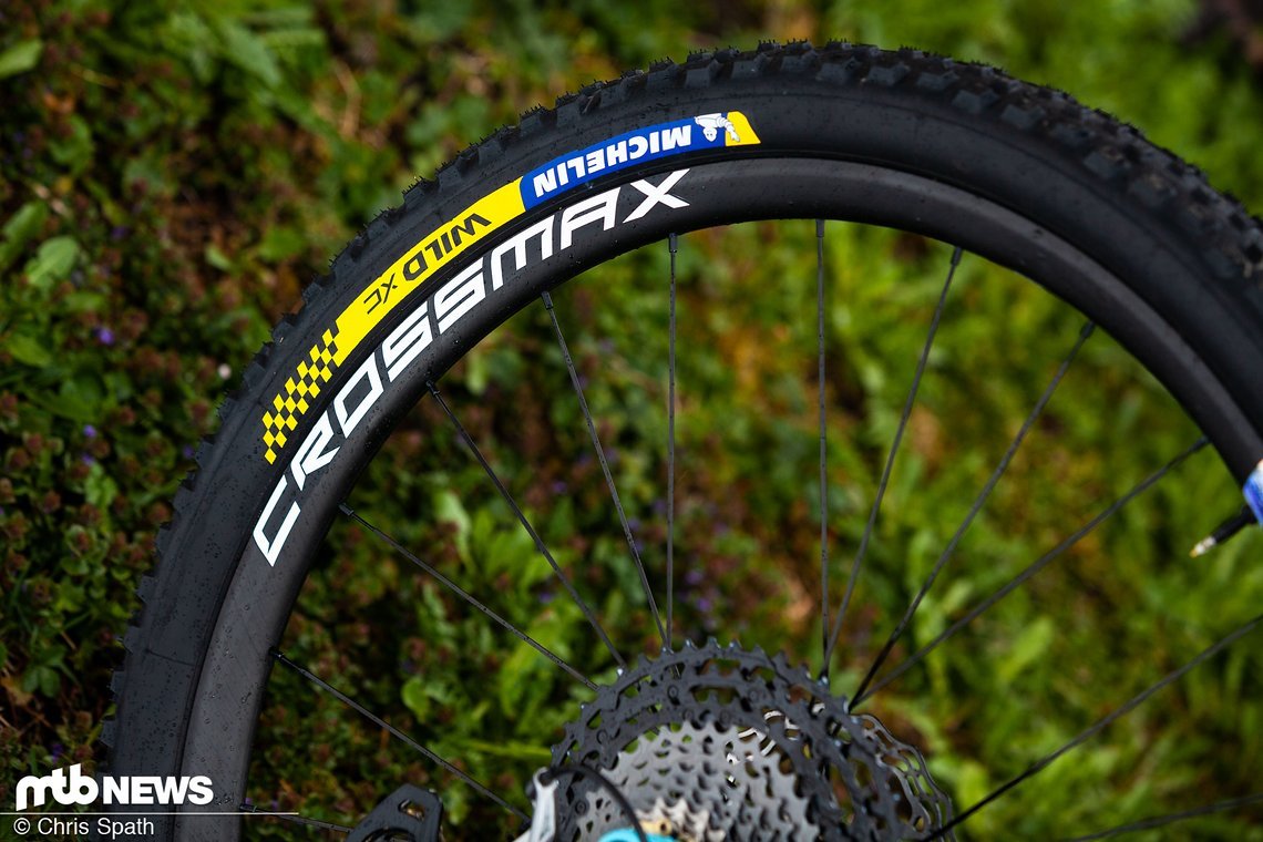

Oh la la, was haben wir denn da? - Nicht nur der Schriftzug des Fast Track Reifens deutet auf ein neues Modell hin, sondern auch das Profil.
Im Vergleich zum aktuell verfügbaren Reifen unterscheidet sich die Stollenanordnung dieses Fast Tracks optisch doch deutlich - Ob Specialized in absehbarer Zeit ein neues Modell auf dem Markt wirft? Darauf bekamen wir seitens des Teams zwar keine Antwort, doch die Reifendrücke von Jordan Sarrou verriet uns sein Manager: 1,1 bar vorne und 1,15 bar hinten!

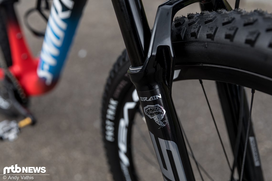

Einmal "Brain" ...
... und ein zweites Mal "Brain"

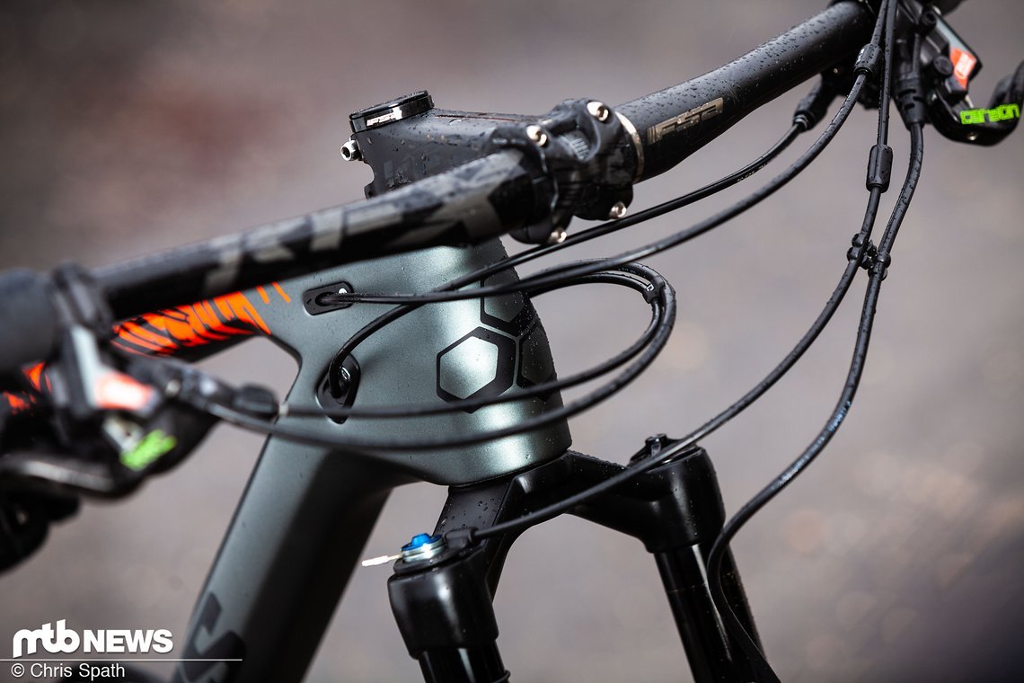

Ein aufgeräumteres Cockpit gibt es nicht! - Das Brain-System und AXS machen es möglich, dass kein Kabel-Wirrwar an der Lenkzentrale des Epics entsteht. Top!

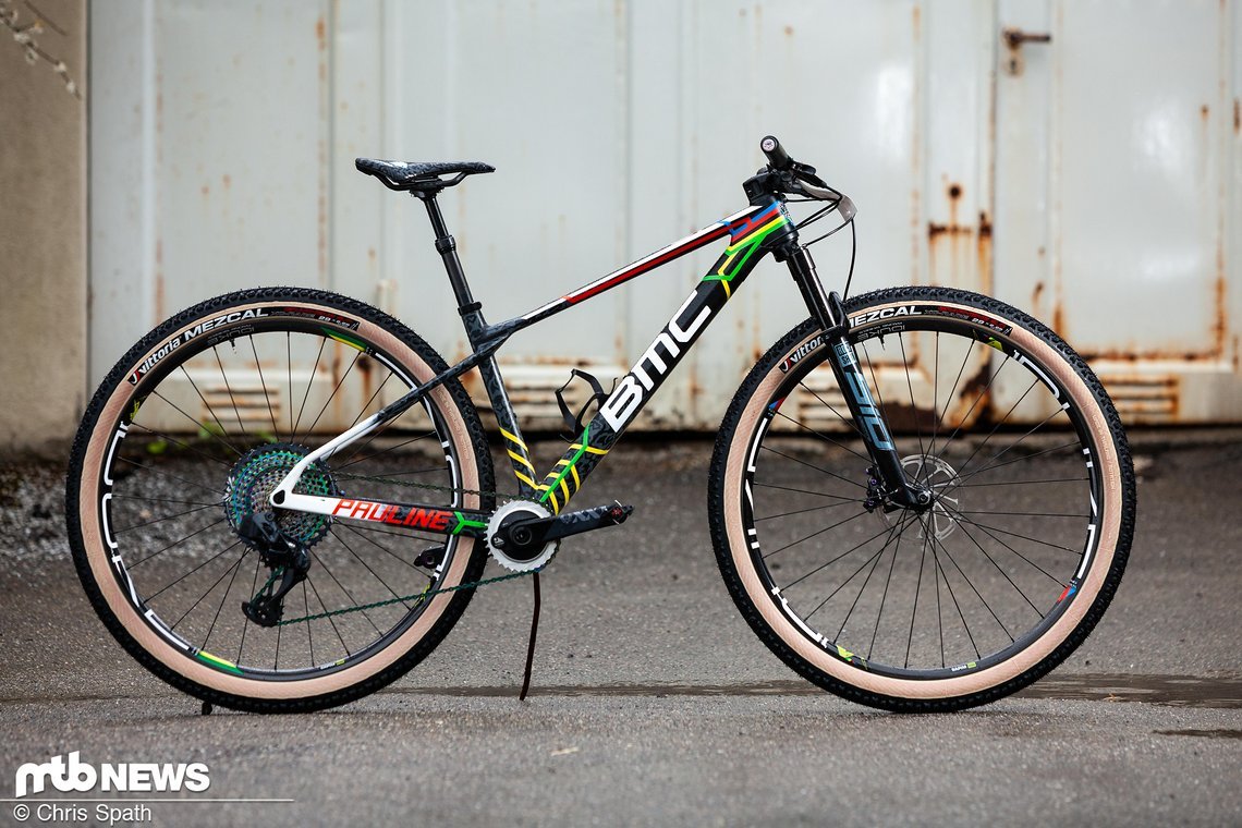

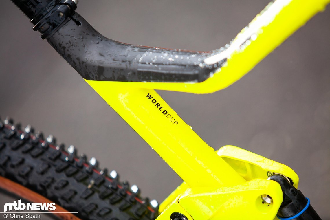

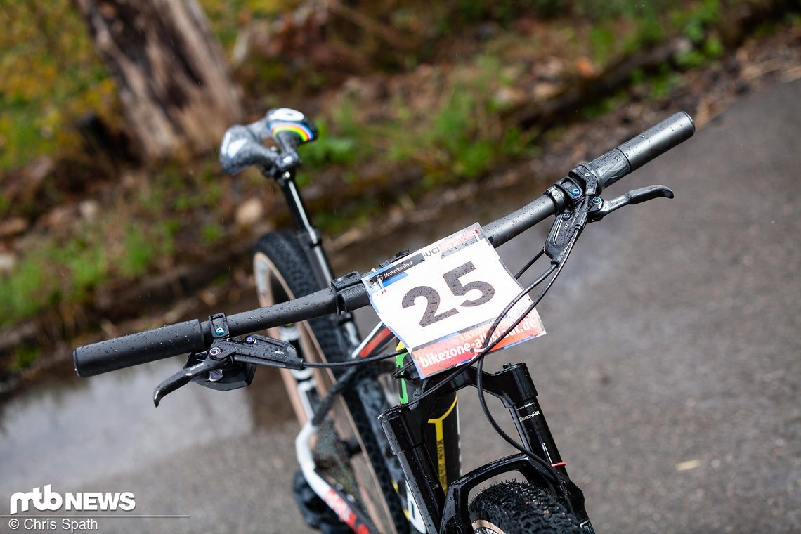

Das Racebike für Albstadt der Weltmeisterin Pauline Ferrand-Prevot - Die Französin wird ihren ersten Weltcup im Absalon Absolute-BMC-Team auf einem speziell lackierten Hardtail absolvieren
Voll und ganz im Zeichen ihrer beiden Weltmeistertitel aus dem Jahr 2019 und 2020 wurde das Rad in einer speziellen Kooperation mit einem Künstler aus Mailand designed

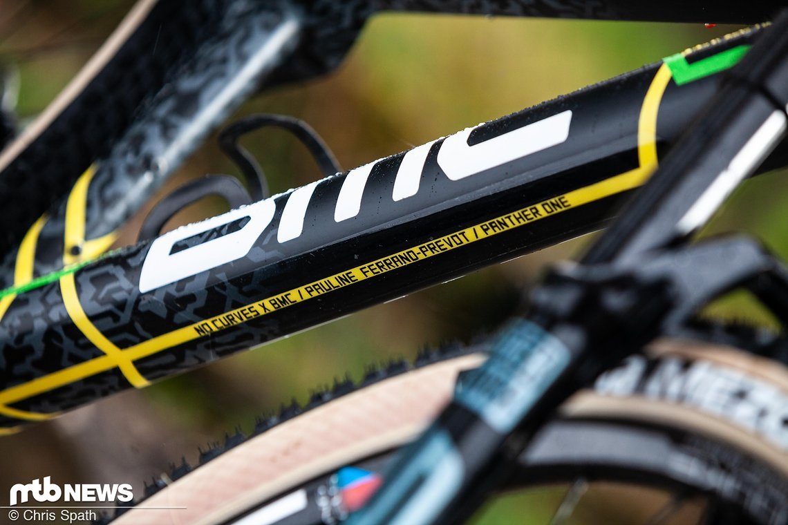

Der Künstler "No Curves" entwickelte ein Design, das die Persönlichkeit Ferrand-Prevots in besonderer Form repräsentieren sollte - Heraus kam ein Bike, dass in vielen Punkten einem Panther ähneln soll, der wie Ferrand-Prevot zunächst eher ruhig erscheint, aber – wenn es darauf ankommt – enorme Energie freisetzen kann
Das Rad basiert auf dem erst kürzlich neu vorgestellten BMC Twostroke in Rahmengröße S - Ferrand-Prevot fährt das Rad mit den vorgesehenen 100 Millimeter Federweg und vertraut dabei in puncto Federgabel auf die Expertise von Sponsor Rock Shox
Ferrand-Prevot fährt meist ein sehr progressives Setup an der Federgabel mit der Maximalanzahl an drei Tokens in der Rock Shox SID SL Ultimate-Federgabel - Üblicherweise kommen 67 PSI in die Gabel, den Rebound wählt die Französin leicht auf der schnelleren Seite
Das Cockpit besteht aus einem 50 Millimeter langen Vorbau mit 5° Neigung und einem 700 Millimeter breiten Carbon-Lenker

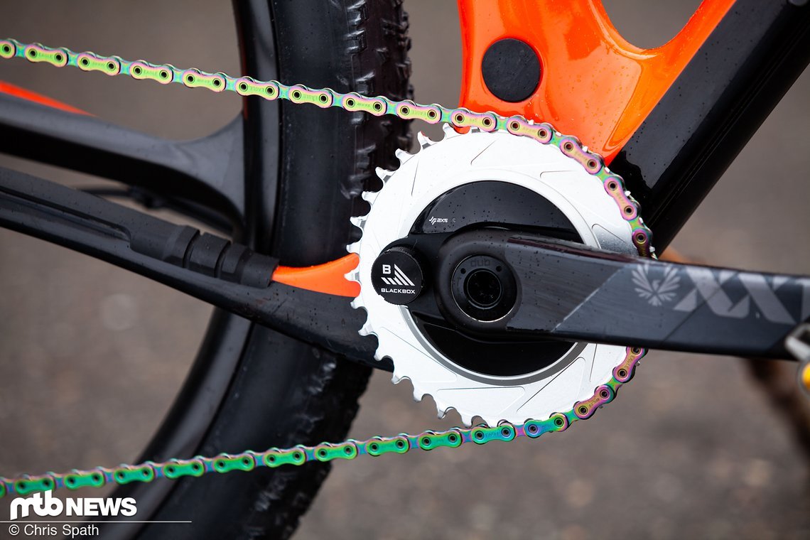

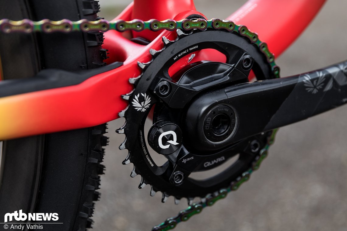

Am Rad von Ferrand-Prevot befindet sich auch ein Prototyp des integrierten Blackbox-Powermeters von SRAM - Dieser sitzt im Gegensatz zu den bestehenden Quarq-Modellen nicht im Kern des Kurbelsatzes, sondern im Kettenblatt selbst

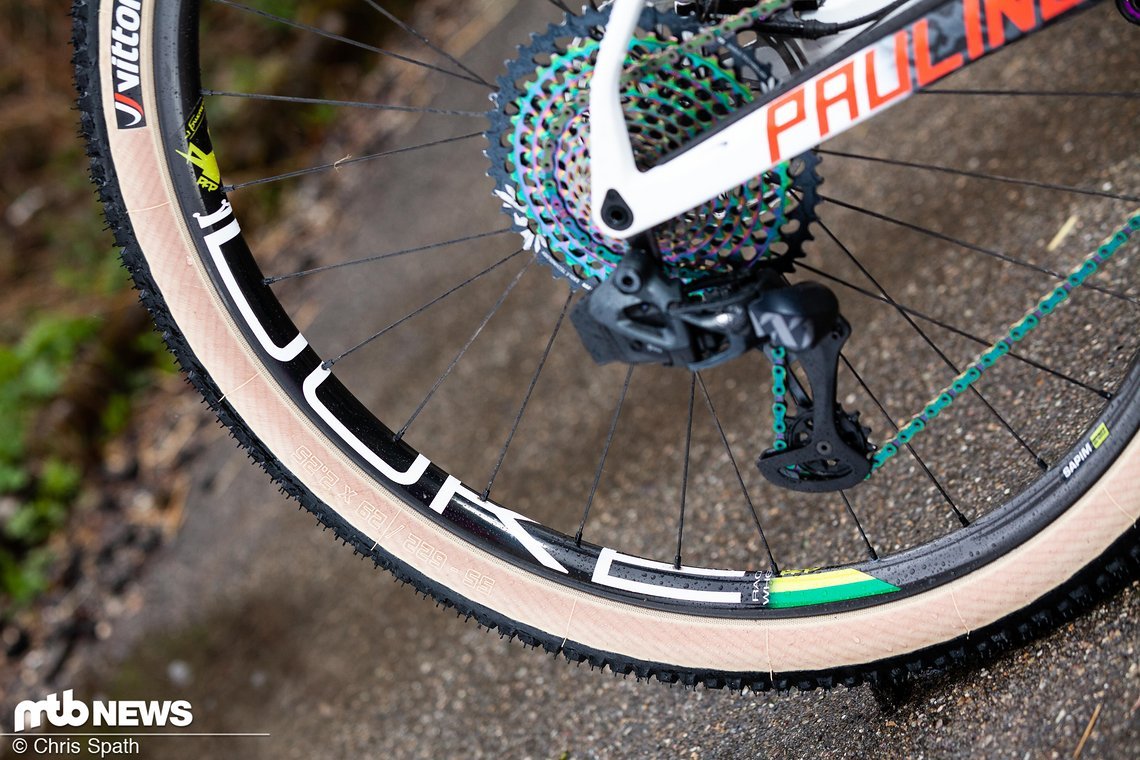

Bei der Wahl der Felgen kommen bei der Weltmeisterin 30 Millimeter breite Felgen am Vorderrad und 28 Milimeter breite Felgen am Hinterrad zum Einsatz - Voraussichtlich wird sie am Rennwochenende bei der Reifenwahl auf die eher für trockenen Bedingungen ausgelegten Pneus von Sponsor Vittoria, den Vittoria Mezcal, setzen. Dabei fährt sie meist einen Reifendruck von 1,15 Bar vorne und hinten

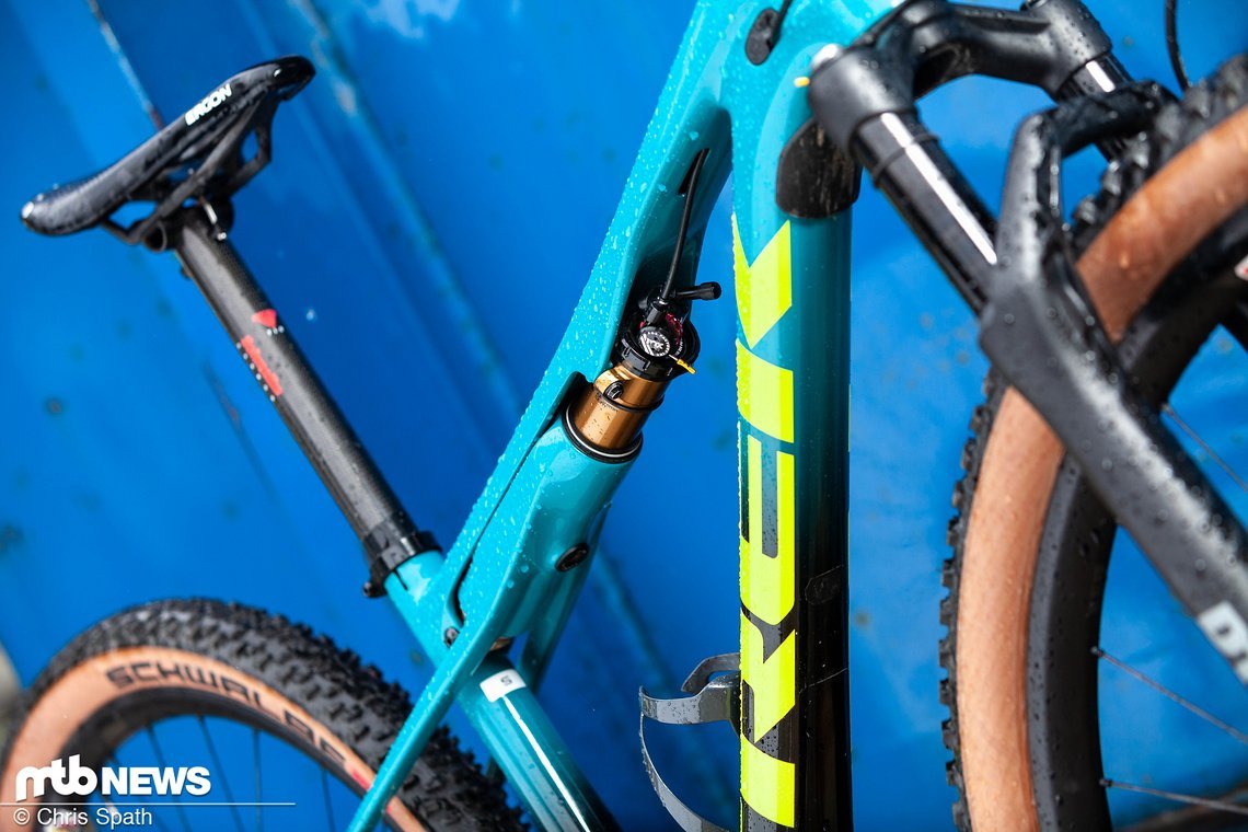

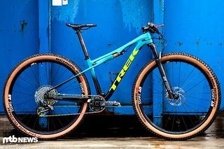

Weiter geht's mit dem Trek Supercaliber von Mona Mitterwallner - Die Österreicherin ist die momentan wohl größte Nachwuchsüberraschung der Saison. Die 19-Jährige triumphierte zuletzt bei internationalen Top-Rennen und ließ dabei einen Großteil der Weltelite hinter sich. Im Weltcup geht die Junioren-Weltmeisterin 2020 in der U23-Klasse an den Start und gilt in Albstadt als klare Favoritin auf den Sieg.

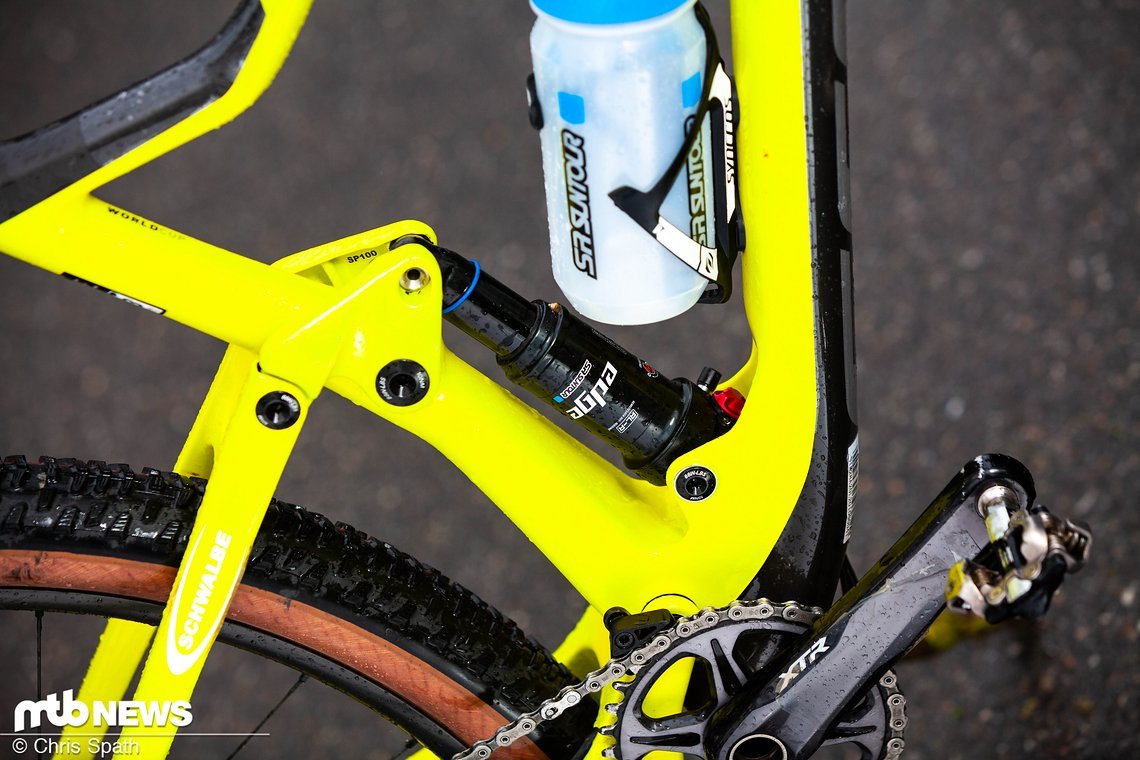

Das Supercaliber von Mitterwallner bietet am Heck 60 mm Federweg - Zweifelsohne ist die Österreicherin eine leichte Fahrerin, weshalb sie mit 49 psi Luftdruck im Dämpfer zurecht kommt.

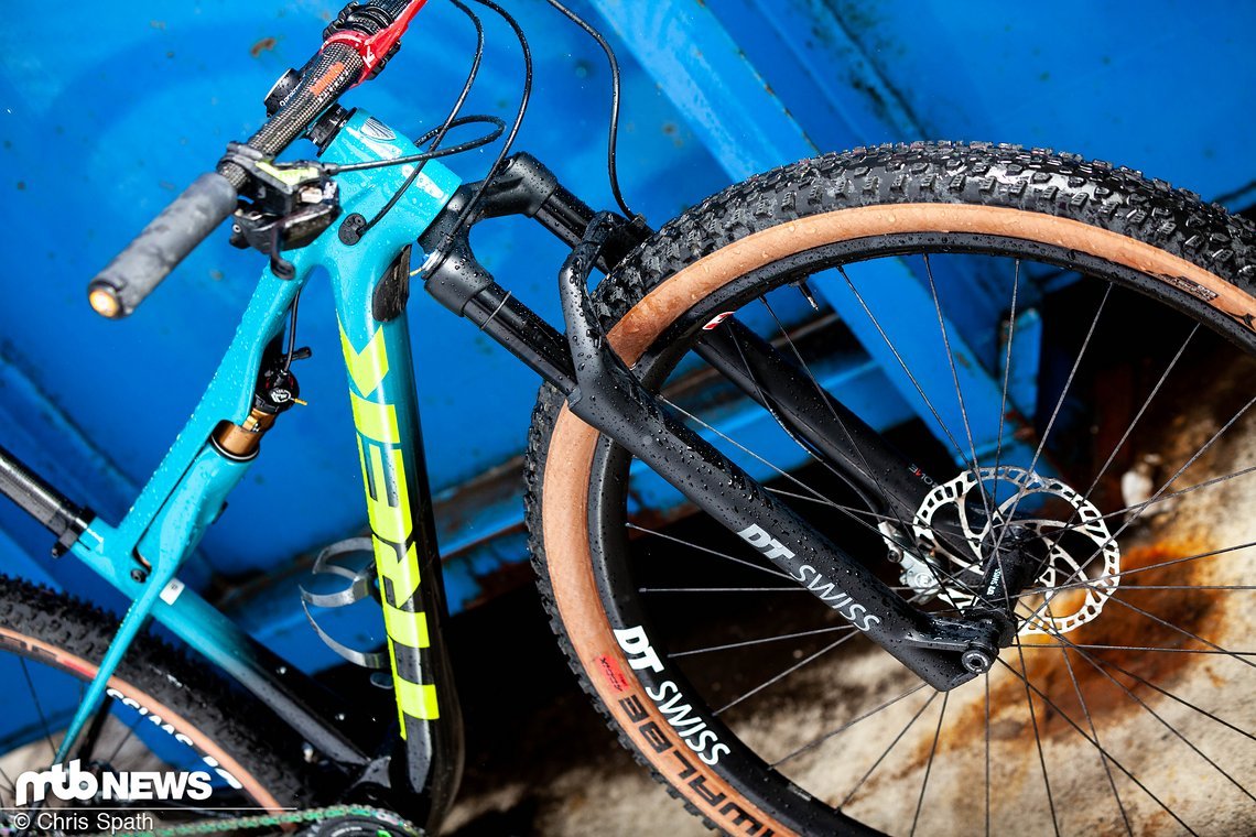

Die DT Swiss F232 One Gabel ist mit 100 mm Federweg ausgestattet - Die weiteren Key-Facts des Gabelsetups: Ein Token ist verbaut, der Luftdruck beträgt ebenfalls 49 psi und der Rebound pendelt sich bei 20 Klicks von open ein.

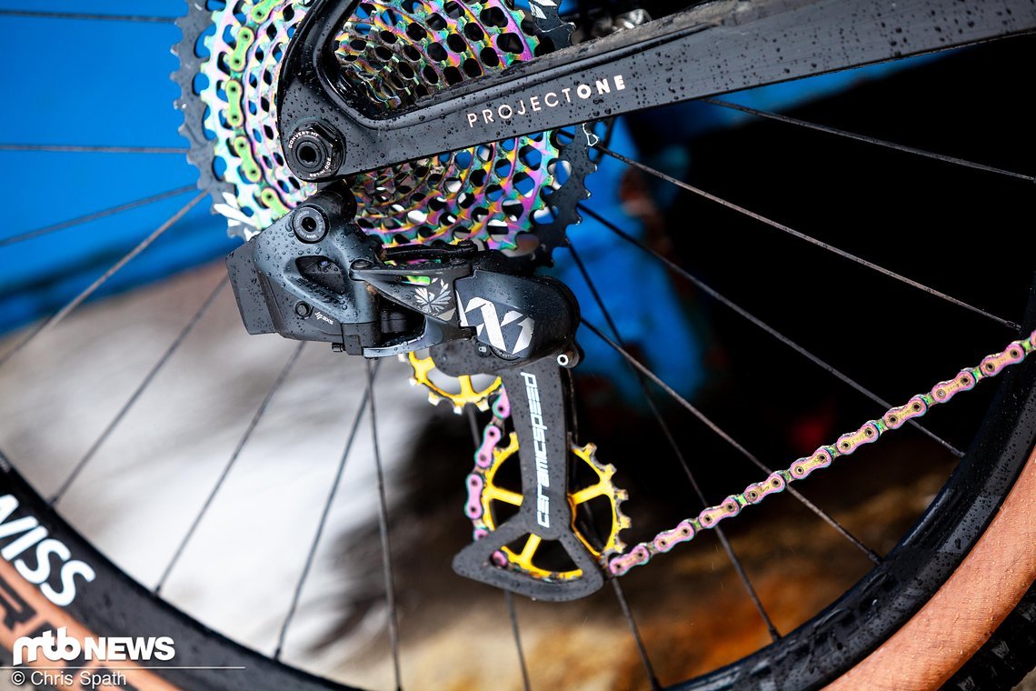

Edle und leichte Anbauteile von Schmolke Carbon und ...
... Ceramicspeed finden sich am Racebike der 19-Jährigen wieder.

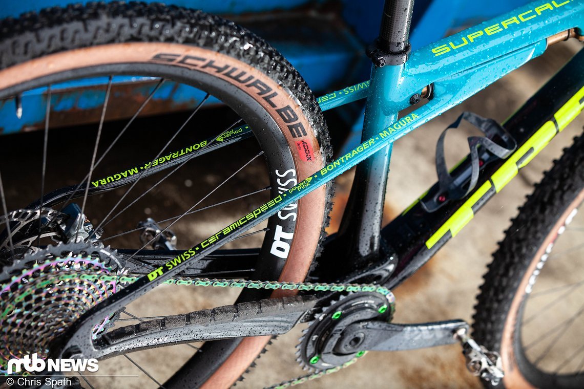

Bei den Laufrädern greift das Team Trek Vaude auf Parts aus dem Hause DT Swiss zurück - XRC 1200 Spline Wheels mit 30 mm Innenweite finden sich am Bike wieder.

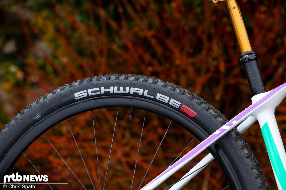

Schwalbe rüstet die Equipe mit Reifen aus - An der Front befindet ich ein 2.35" Racing Ray, am Heck ein 2.35" Racing Ralph. Der Luftdruck vorne beträgt 0,95 bar und hinten 0,91 bar! Bei trockenen Bedingungen greift Mitterwallner am Wochenende unter Umständen auf ein weniger profiliertes Modell zurück.

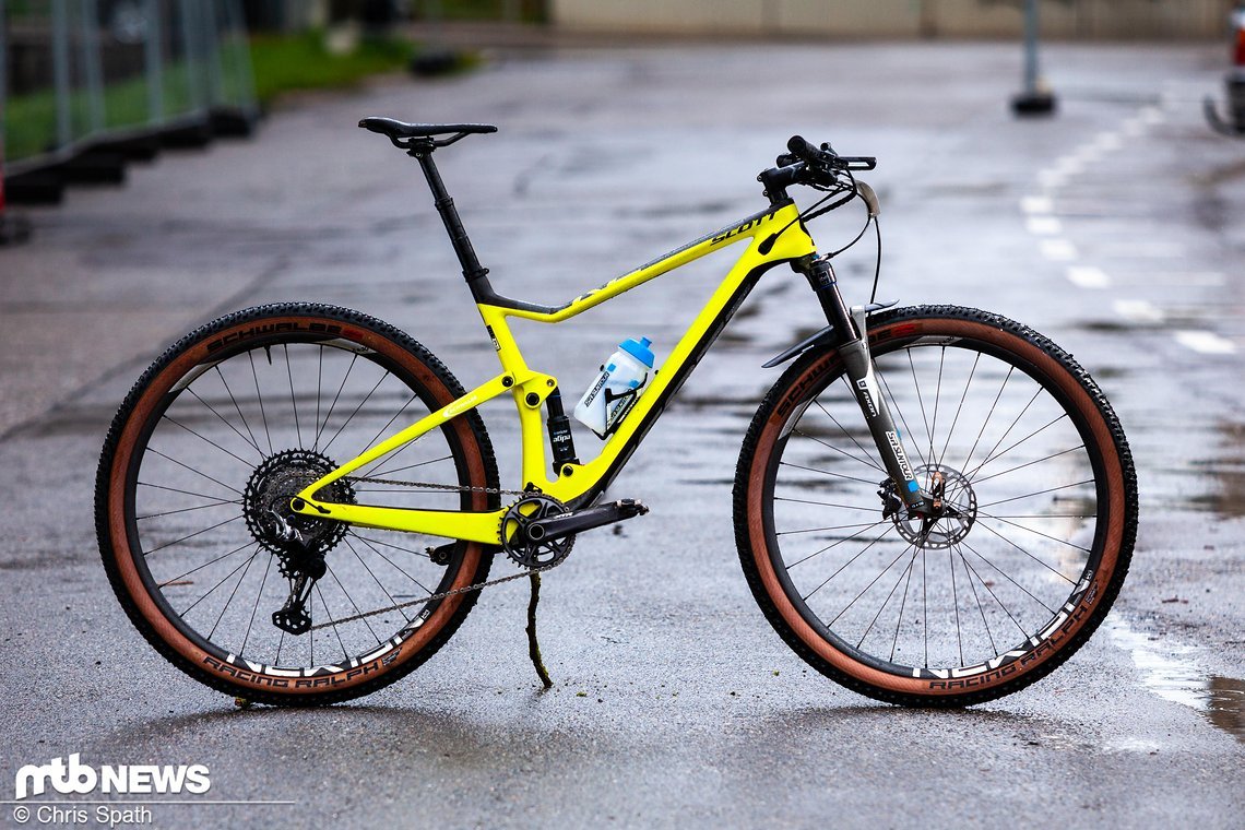

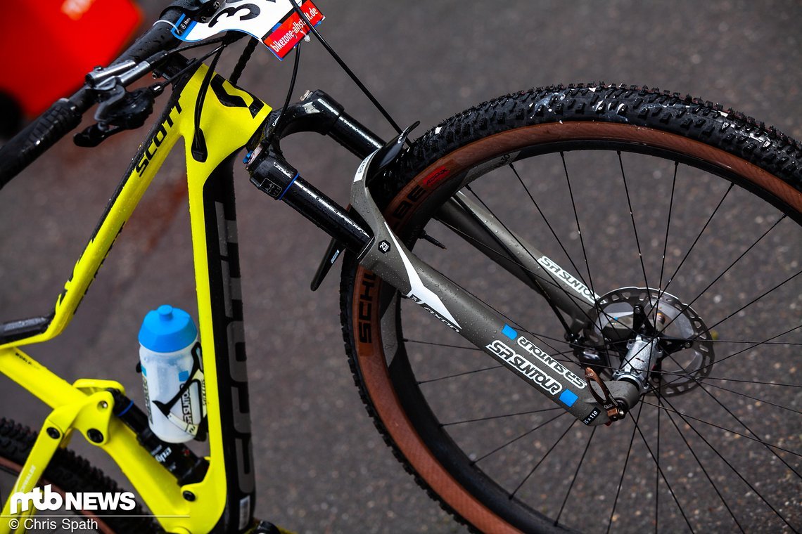

Der deutsche Meister Max Brandl möchte in Albstadt vorne angreifen - Dabei wird der Fahrer des Lexware Mountainbike Teams auf sein Race-Fully Spark von Sponsor Scott setzen
unbenannt-1368
unbenannt-1372
Brandl fährt den Spark-Rahmen bei einer Körpergröße von 1,86 Metern in Rahmengröße L - Beim Dämpfer und der Federgabel kommen Komponenten von SR Sponsor Suntour zum Einsatz. In einem Testcamp im Frühjahr hat das Team ausführlich am optimalen Setup gearbeitet
Demnach fährt Max sein Fahrwerk im eher langsameren Rebound-Bereich, der Luftdruck beträgt 90 bis 100 PSI in der Gabel und 140 - 150 PSI im Dämpfer - Zudem verwendet er in der Gabel 4-5 Tokens, um die Kennlinie progressiver zu gestalten

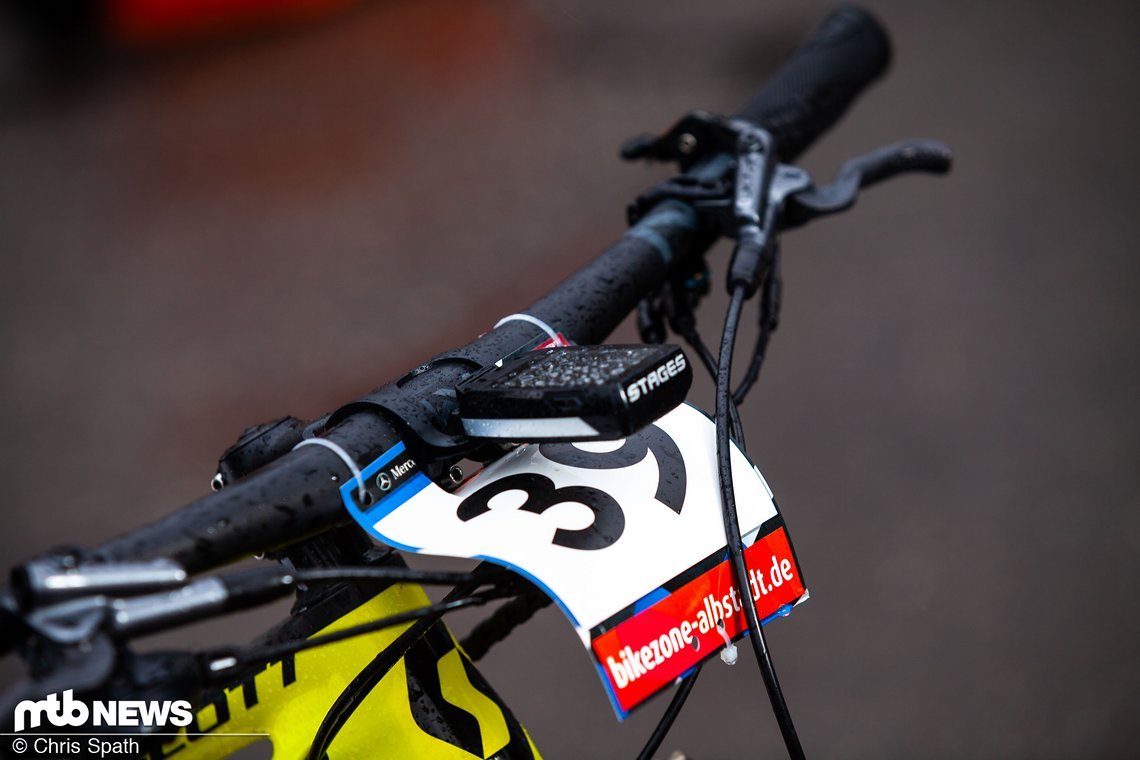

Der wichtige Bordcomputer zur Überprüfung der Leistungsdaten - Stages liefert Max einen in die Kurbel integrierten Powermeter inklusive passendem Radcomputer

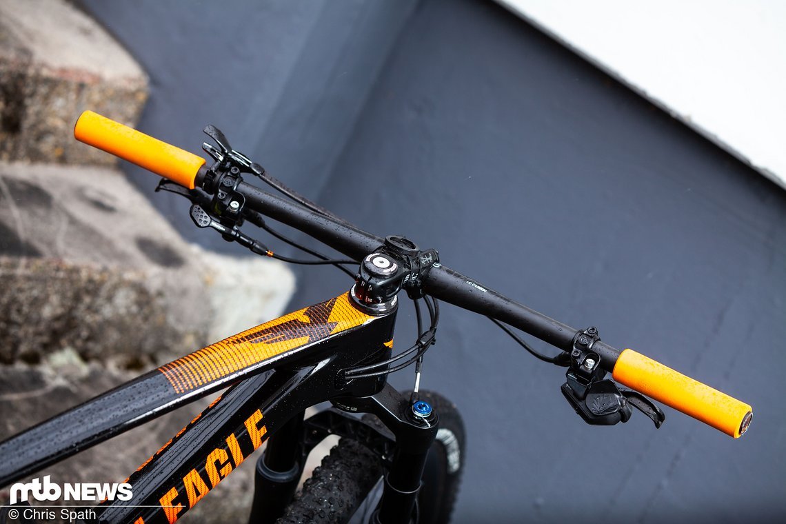

Auch das Cockpit ist mit den Komponenten von Newmen bestückt - Max fährt einen 90 Millimeter langen Vorbau und einen 720 Millimeter breiten Lenker

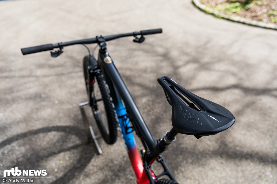

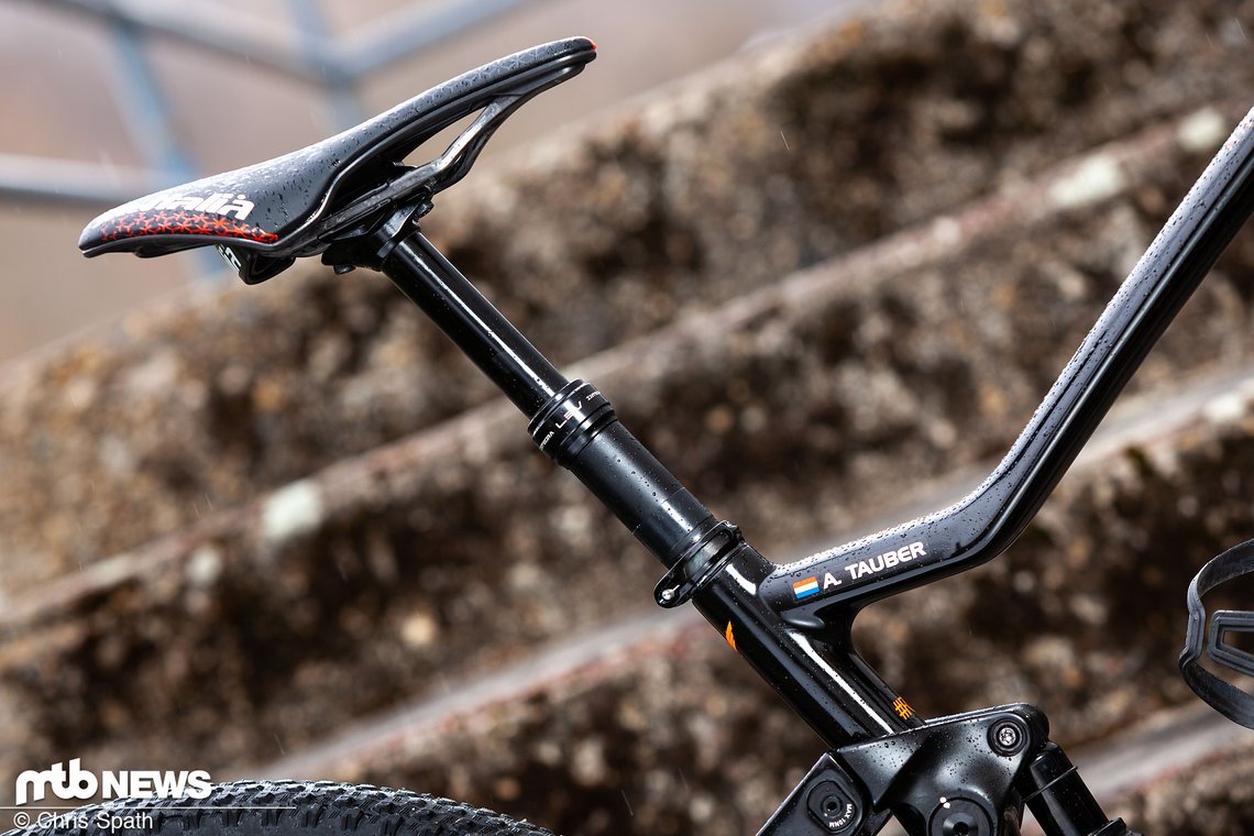

Auch Max Brandl ist auf den Trend absenkbarer Sattelstützen aufgesprungen - Bei ihm kommt eine BikeYoke Devine SL mit 80 mm Hub zum Einsatz

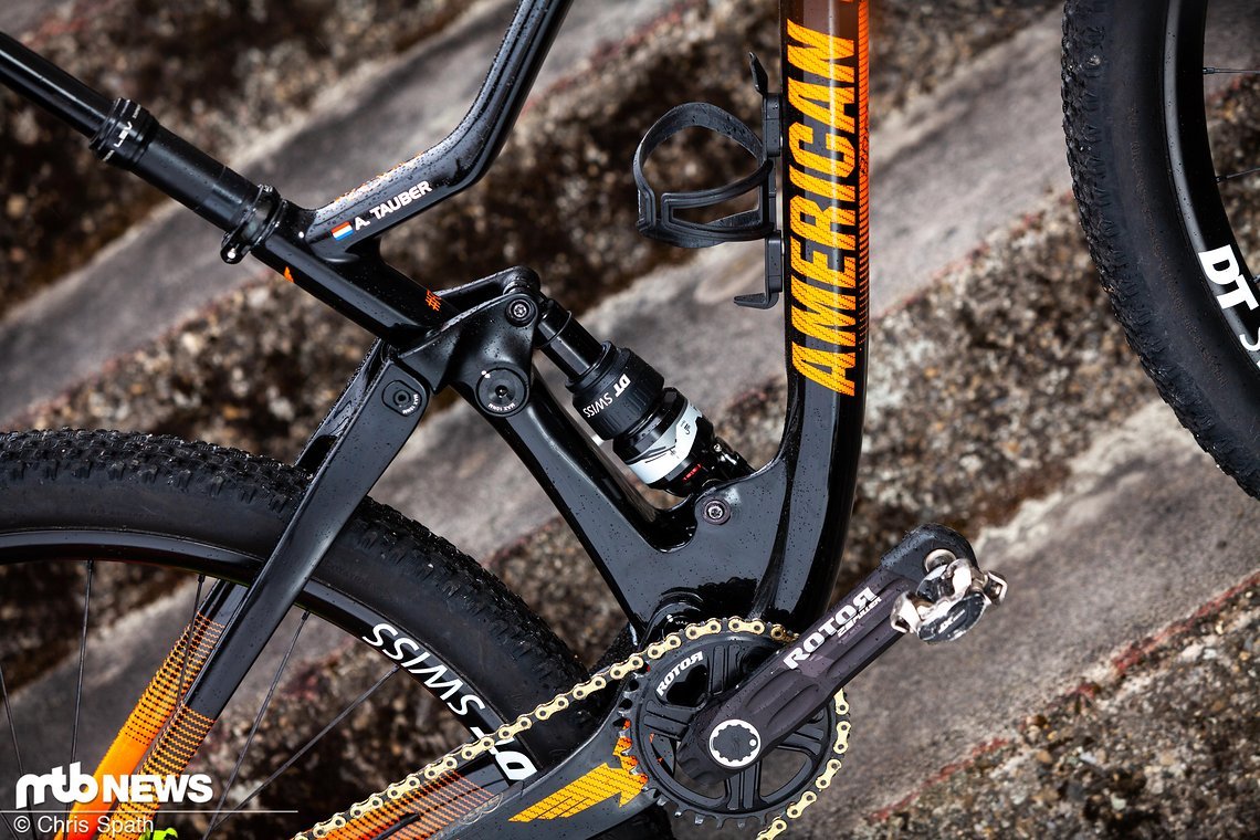

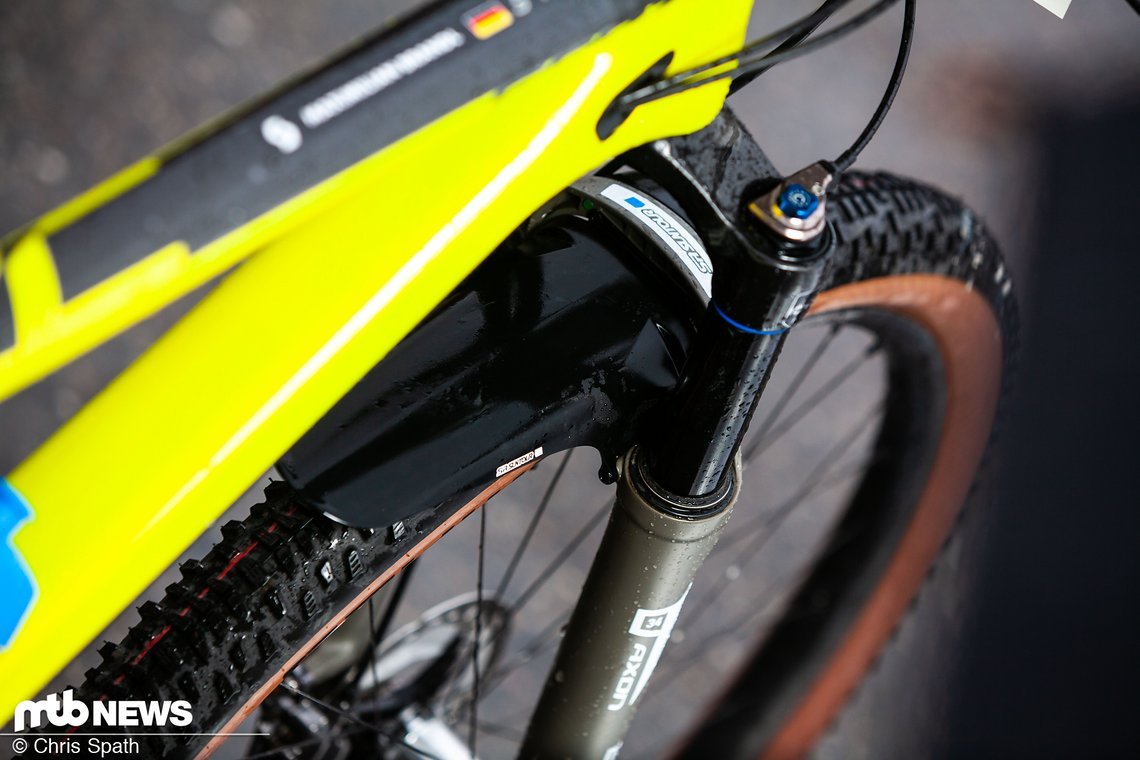

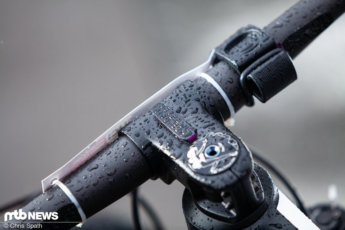

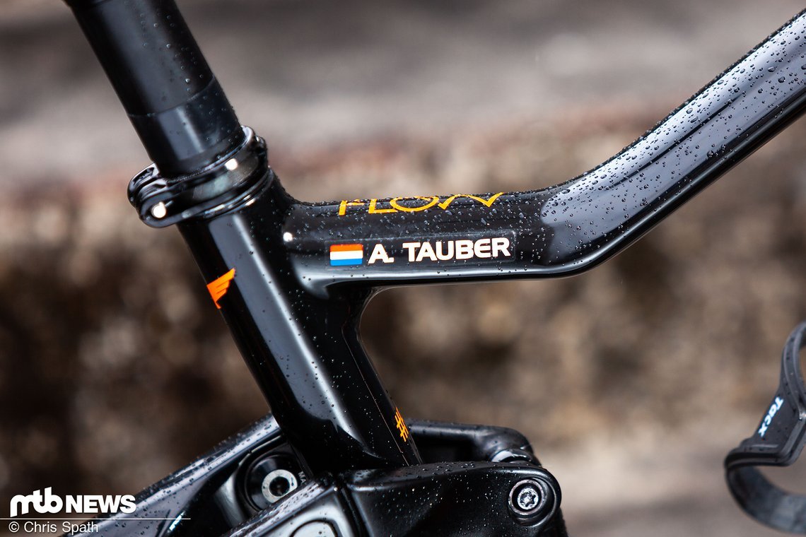

Anne Tauber könnte eine Überraschungskandidatin für einen möglichen Podestplatz im Damenfeld sein - Die Niederländerin belegte beim HC-Rennen in Haiming vor einigen Wochen den zweiten Rang und scheint somit kurz vor dem Weltcup in Form zu kommen
Sie wird bei der Kletterpartie auf der Schwäbischen Alb auf dem Racefully "Flow" ihres Teamsponsors American Eagle unterwegs sein - Die niederländische Bikefirma wird unter anderem von Teammanager und Olympiasieger aus dem Jahr 1996, Bart Brentjens, geleitet und ist im Weltcupfeld durch das CST PostNL Bafang-Team vertreten

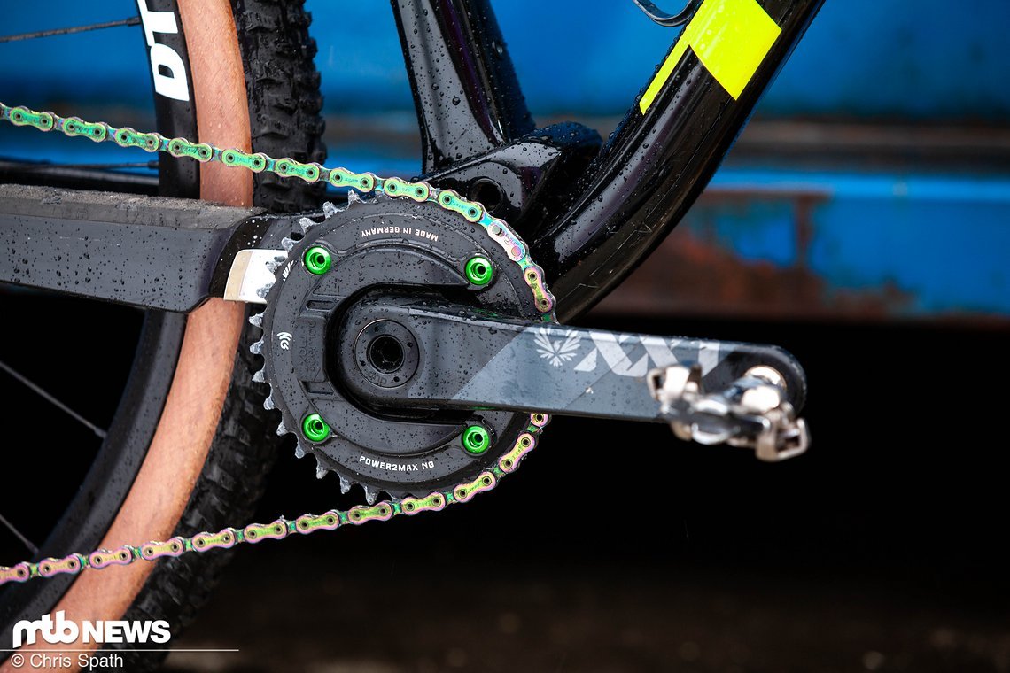

Eine wesentliche Besonderheit am Rad von Anne Tauber ist die verkürzte Kurbel - Der Kurbelsatz von Sponsor Rotor misst nur 165 Millimeter Länge. Dies ist der Tatsache geschuldet, dass Tauber sehr kurze Beine besitzt und so laut ihren Mechanikern effizienter pedalieren kann
unbenannt-1021
unbenannt-1028

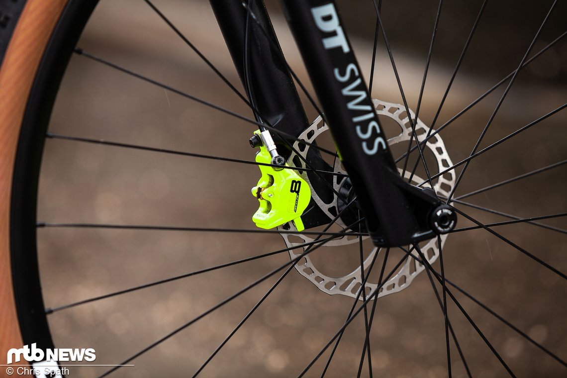

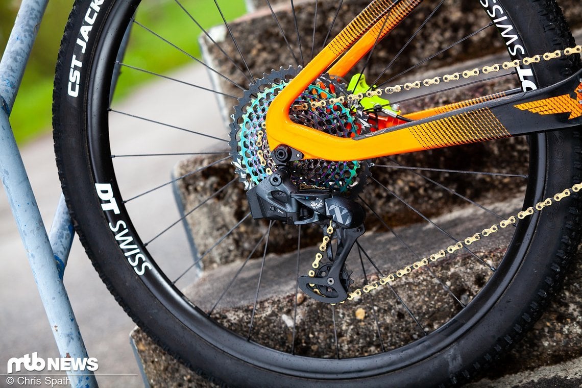

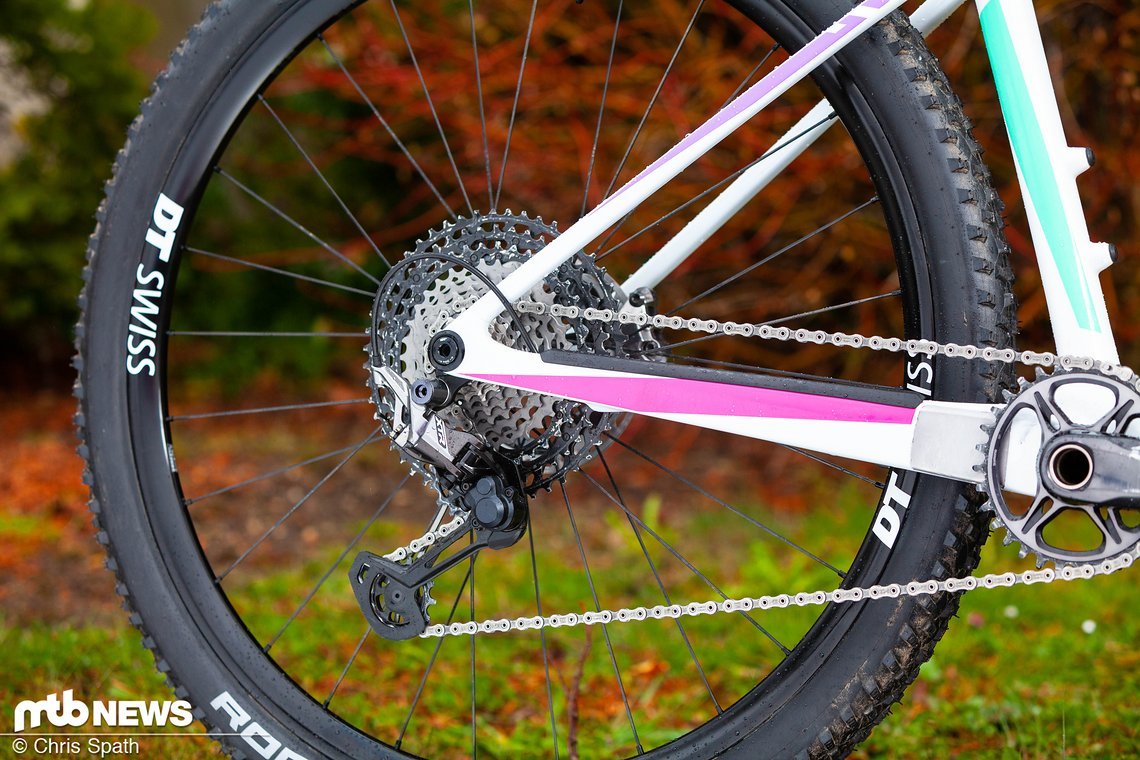

Das CST PostNL Bafang-Team ist auf den Federelementen und Laufrädern von DT Swiss unterwegs - Der Federweg an Taubers Rad misst standardmäßige 100 Millimeter an der Front und am Heck, Tauber fährt üblicherweise 52 PSI Luftdruck in der Federgabel und 115 PSI im Dämpfer
Angetrieben wird das Rad der ehemaligen Eisschnelläuferin von SRAMs elektronischer XX1 AXS-Schaltung - Tauber wird auf dem kletterlastigen Kurs in Albstadt ein Kettenblatt mit 32 Zähnen montieren
Wie bei inzwischen sehr vielen Fahrerinnen und Fahrern im Spitzenfeld kommt bei Tauber auch eine absenkbare Sattelstütze zum Einsatz - Im Falle des CST PostNL Bafang-Teams ist dies eine Kind Shock Lev

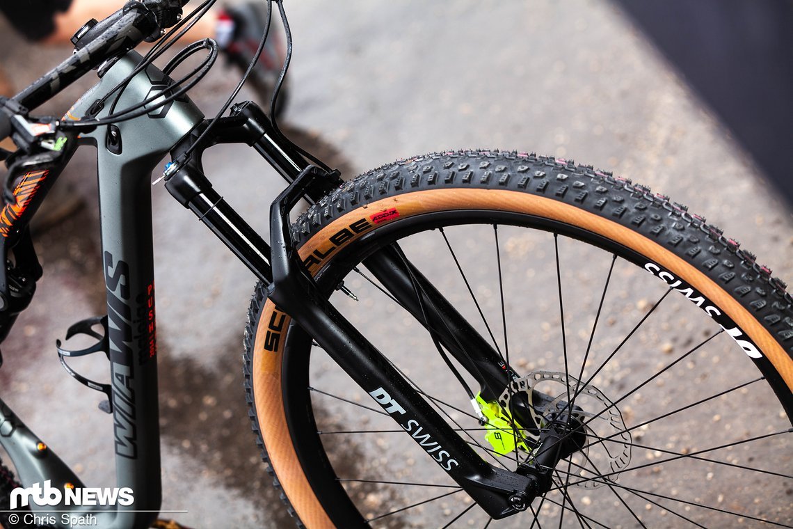

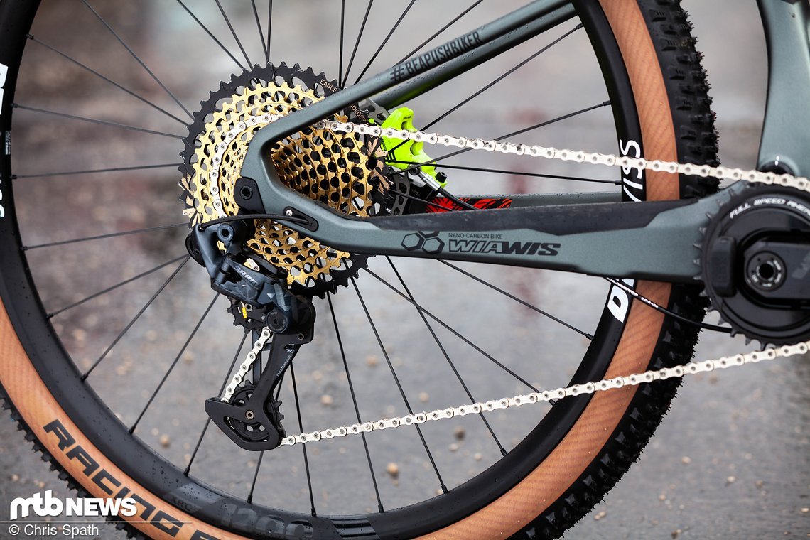

Last, but not least: Das Wiawis Alpeca von Karla Stepanova - Die Tschechin tritt für das Team Maloja Pushbikers in die Pedale, das seit dieser Saison auf Wiawis Bikes unterwegs ist.
Der koreanische Hersteller hat jahrelange Erfahrung in der Entwicklung von Bögen aus Carbon - In der Bikebranche ist Wiawis zumindest nicht komplett unbekannt: Sabine Spitz fuhr während ihrer aktiven Karriere ebenfalls für die asiatische Marke.
Stepanova fährt das Bike in Größe M und mit einer 110 mm-Federgabel - Der Luftdruck beträgt 42 psi und ein Token wurde eingebaut.
Am Heck kommt ein D232 One Dämpfer von DT Swiss zum Einsatz - Der Hinterbau bietet in Kombination mit dem Dämpfer einen Federweg von 100 mm, der Luftdruck im Federbein liegt bei 67 psi.
unbenannt-1127
unbenannt-1140
Die Lenkerbreite beträgt 720 mm - Weitere Facts zum Cockpit: Der Vorbau misst 80 mm und besitzt eine Neigung von -12°.
Koreanischer Hersteller, aber konstruiert in Deutschland - Der Alpeca Rahmen wurde von einem deutschen Ingenieurbüro konzipiert. Die Lackierung ist passend zum Team-Outfit von Maloja designed.
unbenannt-1136
unbenannt-1134
Das Team Maloja Pushbiker setzt auf Schwalbe Reifen in der Breite 2.35" - Schon seit fünf Jahren ist das deutsche Team auf den breiten Pneus unterwegs (zunächst auf Conti, jetzt auf Schwalbe) - so lange wie vermutlich kein anderes Team im World Cup. Die Innenweite der Felgen beträgt passend dazu 30 mm.
In Albstadt setzt Stepanova auf eine Kombi aus Racing Ray und Racing Ralph - Der Luftdruck: 1,2 bar vorne und 1,3 bar hinten! Außerdem verbauen die Mechaniker des Teams Tubolite Reifeninserts.

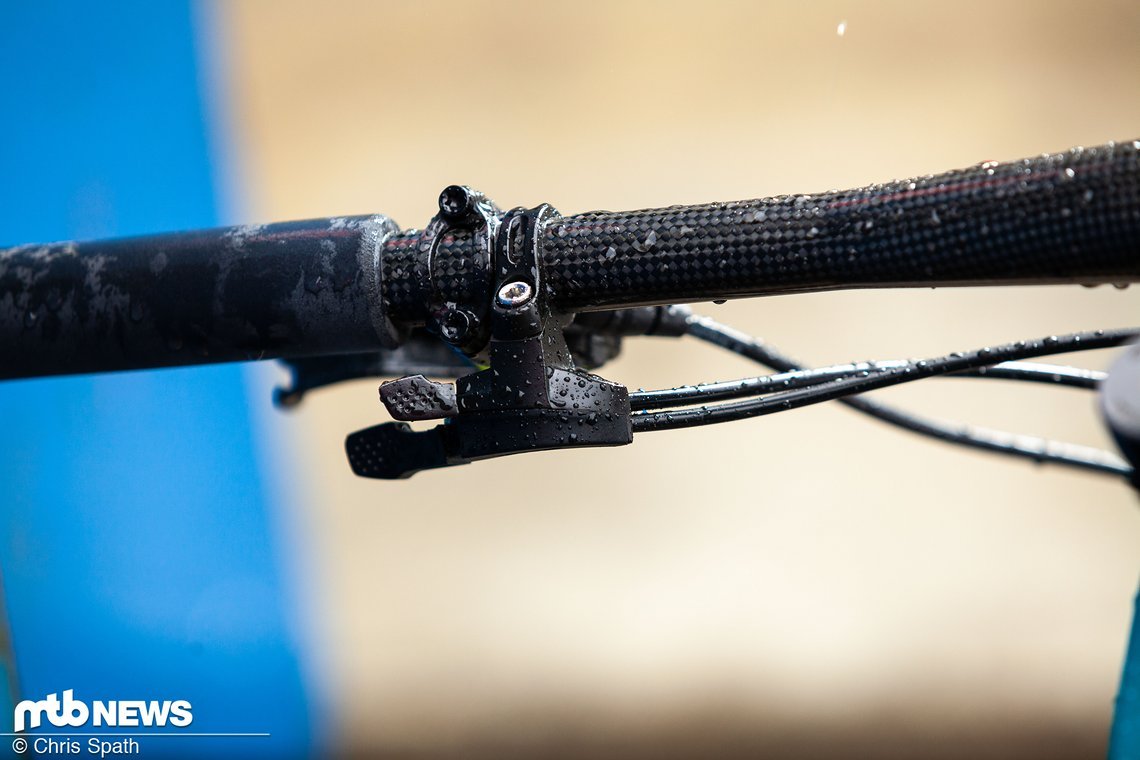

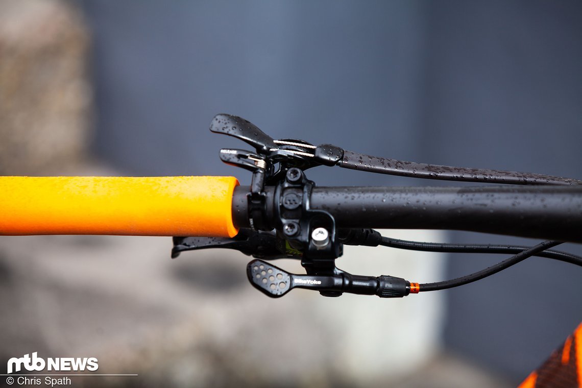

Eine Variostütze an einem XC-Bike ist soweit nichts Ungewöhnliches - Der Hub von 150 mm hingegen schon. Nur sehr wenige Fahrerinnen und Fahrer im Weltcup-Zirkus setzen auf eine absenkbare Sattelstütze, die sich derart weit einfahren lässt.
unbenannt-1131
unbenannt-1148
Hier geht's noch mechanisch zur Sache - Selbstverständlich ist am Alpeca die Top-Gruppe aus dem Hause SRAM, die XX1-Eagle, verbaut, jedoch keine AXS-Schaltung.
#Los geht's mit dem Canyon Exceed von Emily Batty – Die Kanadierin fährt das Racehardtail der Koblenzer Bikeschmiede in Größe XS.

#Der Federweg der Fox 32 Sc Factory misst 100 mm – Batty verzichtet auf Tokens und fährt die Gabel mit einem Luftdruck von 65 psi.

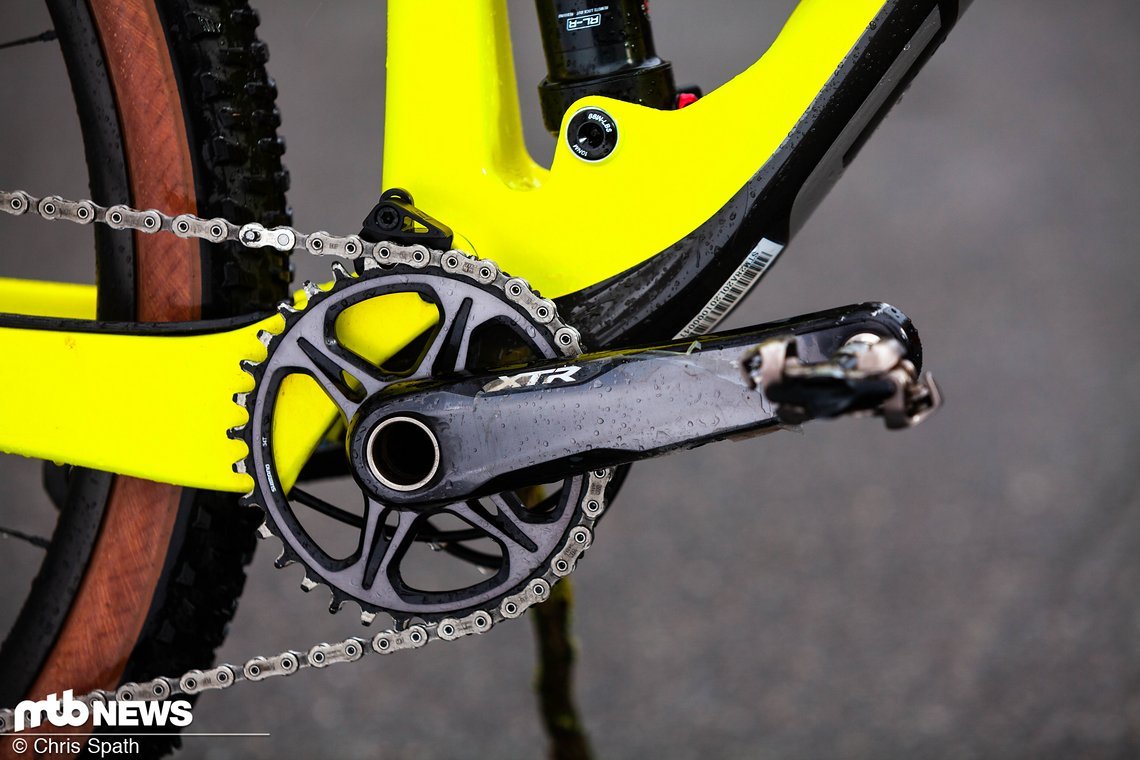

#Der Antrieb stammt aus dem Hause Shimano – XTR wohin das Auge reicht. Selbstverständlich setzt das Canyon Factory MTB Team auf die leichteste Top-Gruppe der Japaner. Auf der steilen Strecke in Albstadt montiert Batty ein 32er Kettenblatt an ihrem Exceed.

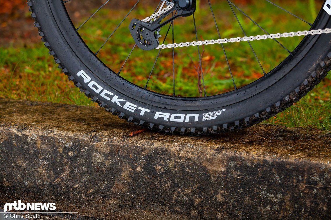

#Thunder Burt anstatt Rocket Ron? – Was im ersten Moment etwas abstrus klingen mag, lässt sich recht einfach erklären. Am gestrigen Donnerstag goss es in Albstadt aus allen Kübeln. Batty war dementsprechend während des Trainings mit dem Rocket Ron auf der Strecke. Am Sonntag, bei deutlich besseren Bedingungen, könnte es aber durchaus sein, dass die Kanadierin auf dem Thunder Burt unterwegs sein wird.

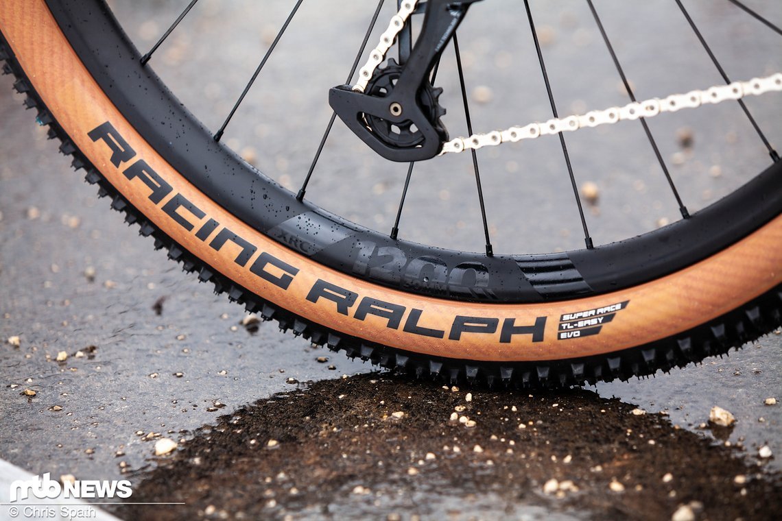

#Welche Reifenkombi sich am Wochenende am Bike befinden wird, steht noch nicht final fest – Teamchef und Ehemann Adam Morka ließ aber durchklingen, dass eine Kombination aus Racing Ray und Thunder Burt in 2.25" durchaus möglich sein könnte. Bei der Laufradwahl hat sich das Team jedoch schon festgelegt: Batty fährt mit 25 mm breiten Felgen.

#Markantes Merkmal der Räder des Ghost Factory Racing Team sind die Laufräder von Bike Ahead Composites – Die 6-Speichen-Konstruktion ist im Weltcup auf alle Fälle einzigartig

#Edle Anbauteile so weit das Auge reicht – SRAMs AXS sorgt für den sorglosen Antrieb im Rennen

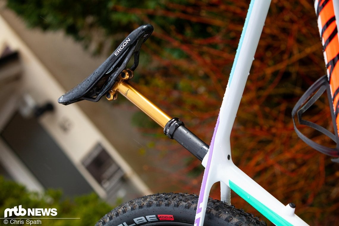

#Die elektronische Reverb AXS-Sattelstütze von SRAM soll bei Terpstra technische Abfahrten vereinfachen – Die Ansteuerung der Sattelstütze erfolgt am Rad der Niederländerin über einen Knopf direkt neben den Griffen (siehe nächstes Foto)

#830 Gramm für ein Halleluja – Das Orbea Alma gilt mit seinem geringen Rahmengewicht in Größe M als eines der leichtesten Mountainbikes auf dem Markt
#Victor Koretzky wird deshalb auf der kletterlastigen Strecke in Albstadt mit dem Orbea Alma starten – Dabei legt der Franzose laut seines Team-Managers besonders Wert auf jedes Gramm, dass er an seinem Rad einsparen kann

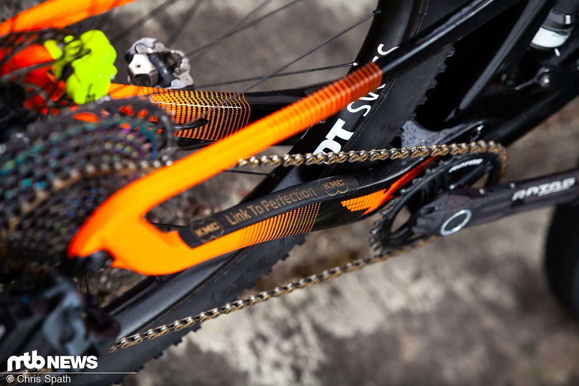

#Im KMC Orbea-Team werden beim Rennwochenende die verschiedensten Varianten von absolutem Leichtbau bis hin zum Race-Fully mit 120 Millimeter zum Einsatz kommen

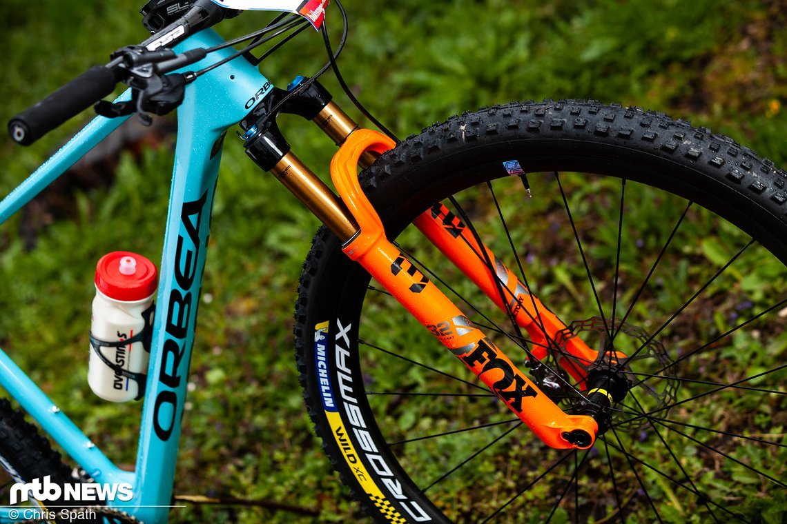

#Etwas Komfort soll die Fox 32 Factory Stepcast-Federgabel schaffen
#Die Bremsscheibenexperten von Galfer aus Spanien rüsten das KMC Orbea Team mit ihren Produkten aus

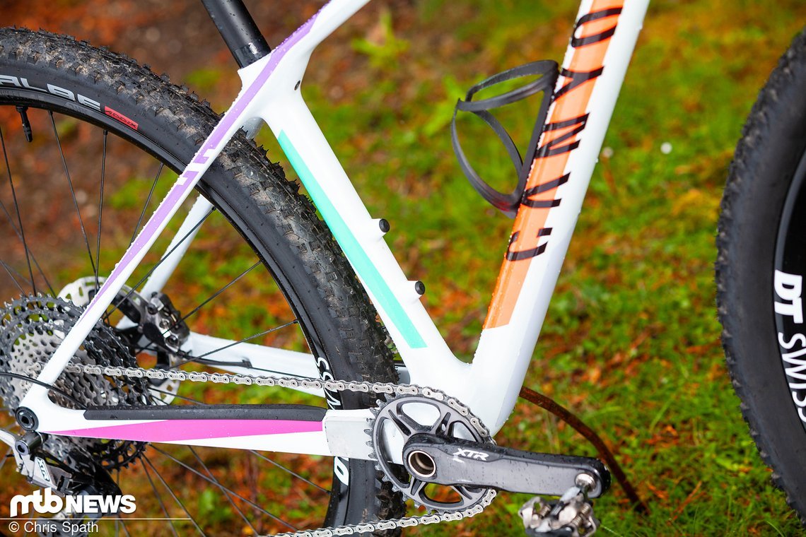

#Der Antrieb der Räder vom KMC Orbea-Team entstammt Shimanos Top-Gruppe XTR – Koretzky wird beim Short Track voraussichtlich mit einem 38er Kettenblatt unterwegs sein, im folgenden Cross-Country-Rennen wechselt er dann auf 36 Zähne
#Eine minimalistische Kettenführung soll das ungewünschte Abwerfen der Kette nach innen verhindern – Wie so viele Dinge am Orbea Alma von Victor Koretzky ist dies ein Kompromiss aus Funktionalität und minimalem Gewicht
#Ehre wem Ehre gebührt – Das Specialized Epic S-Works vom amtierenden Weltmeister Jordan Sarrou im speziellen Rainbow-Design
#Das Bike ist in fast allen Punkten identisch zum Serienmodell ausgestattet

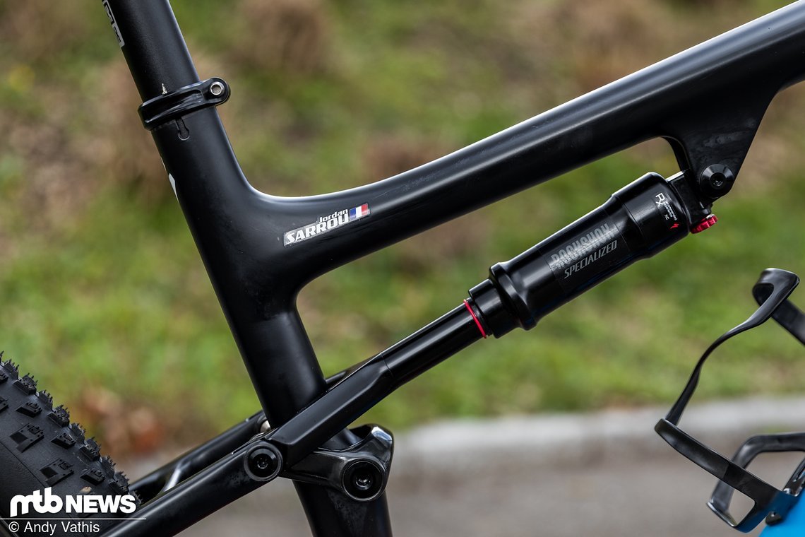

#Auch am Dämpfer kommt das "Brain" zum Einsatz – Weitere Fakten zum Setup kurz und knapp: Der Lufdruck 160 psi und der Repound pendelt sich bei 14 Klicks (von geschlossen) ein.

#Im Vergleich zum aktuell verfügbaren Reifen unterscheidet sich die Stollenanordnung dieses Fast Tracks optisch doch deutlich – Ob Specialized in absehbarer Zeit ein neues Modell auf dem Markt wirft? Darauf bekamen wir seitens des Teams zwar keine Antwort, doch die Reifendrücke von Jordan Sarrou verriet uns sein Manager: 1,1 bar vorne und 1,15 bar hinten!
#Einmal "Brain" ...#... und ein zweites Mal "Brain"
#Ein aufgeräumteres Cockpit gibt es nicht! – Das Brain-System und AXS machen es möglich, dass kein Kabel-Wirrwar an der Lenkzentrale des Epics entsteht. Top!

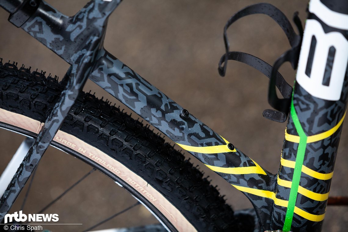

#Das Racebike für Albstadt der Weltmeisterin Pauline Ferrand-Prevot – Die Französin wird ihren ersten Weltcup im Absalon Absolute-BMC-Team auf einem speziell lackierten Hardtail absolvieren
#Voll und ganz im Zeichen ihrer beiden Weltmeistertitel aus dem Jahr 2019 und 2020 wurde das Rad in einer speziellen Kooperation mit einem Künstler aus Mailand designed#Der Künstler "No Curves" entwickelte ein Design, das die Persönlichkeit Ferrand-Prevots in besonderer Form repräsentieren sollte – Heraus kam ein Bike, dass in vielen Punkten einem Panther ähneln soll, der wie Ferrand-Prevot zunächst eher ruhig erscheint, aber – wenn es darauf ankommt – enorme Energie freisetzen kann

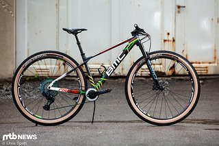

#Das Rad basiert auf dem erst kürzlich neu vorgestellten BMC Twostroke in Rahmengröße S – Ferrand-Prevot fährt das Rad mit den vorgesehenen 100 Millimeter Federweg und vertraut dabei in puncto Federgabel auf die Expertise von Sponsor Rock Shox
#Ferrand-Prevot fährt meist ein sehr progressives Setup an der Federgabel mit der Maximalanzahl an drei Tokens in der Rock Shox SID SL Ultimate-Federgabel – Üblicherweise kommen 67 PSI in die Gabel, den Rebound wählt die Französin leicht auf der schnelleren Seite
#Das Cockpit besteht aus einem 50 Millimeter langen Vorbau mit 5° Neigung und einem 700 Millimeter breiten Carbon-Lenker
#Am Rad von Ferrand-Prevot befindet sich auch ein Prototyp des integrierten Blackbox-Powermeters von SRAM – Dieser sitzt im Gegensatz zu den bestehenden Quarq-Modellen nicht im Kern des Kurbelsatzes, sondern im Kettenblatt selbst
#Bei der Wahl der Felgen kommen bei der Weltmeisterin 30 Millimeter breite Felgen am Vorderrad und 28 Milimeter breite Felgen am Hinterrad zum Einsatz – Voraussichtlich wird sie am Rennwochenende bei der Reifenwahl auf die eher für trockenen Bedingungen ausgelegten Pneus von Sponsor Vittoria, den Vittoria Mezcal, setzen. Dabei fährt sie meist einen Reifendruck von 1,15 Bar vorne und hinten
#Weiter geht's mit dem Trek Supercaliber von Mona Mitterwallner – Die Österreicherin ist die momentan wohl größte Nachwuchsüberraschung der Saison. Die 19-Jährige triumphierte zuletzt bei internationalen Top-Rennen und ließ dabei einen Großteil der Weltelite hinter sich. Im Weltcup geht die Junioren-Weltmeisterin 2020 in der U23-Klasse an den Start und gilt in Albstadt als klare Favoritin auf den Sieg.
#Das Supercaliber von Mitterwallner bietet am Heck 60 mm Federweg – Zweifelsohne ist die Österreicherin eine leichte Fahrerin, weshalb sie mit 49 psi Luftdruck im Dämpfer zurecht kommt.
#Die DT Swiss F232 One Gabel ist mit 100 mm Federweg ausgestattet – Die weiteren Key-Facts des Gabelsetups: Ein Token ist verbaut, der Luftdruck beträgt ebenfalls 49 psi und der Rebound pendelt sich bei 20 Klicks von open ein.
#Edle und leichte Anbauteile von Schmolke Carbon und ...#... Ceramicspeed finden sich am Racebike der 19-Jährigen wieder.

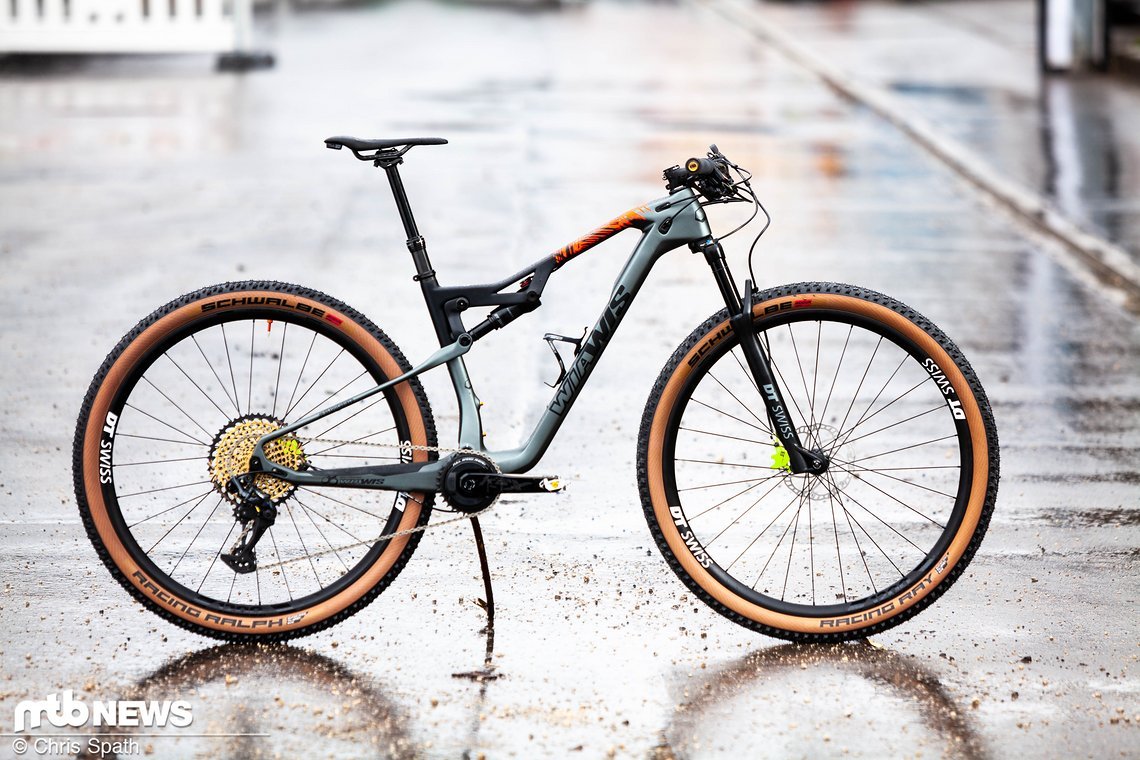

#Bei den Laufrädern greift das Team Trek Vaude auf Parts aus dem Hause DT Swiss zurück – XRC 1200 Spline Wheels mit 30 mm Innenweite finden sich am Bike wieder.
#Schwalbe rüstet die Equipe mit Reifen aus – An der Front befindet ich ein 2.35" Racing Ray, am Heck ein 2.35" Racing Ralph. Der Luftdruck vorne beträgt 0,95 bar und hinten 0,91 bar! Bei trockenen Bedingungen greift Mitterwallner am Wochenende unter Umständen auf ein weniger profiliertes Modell zurück.

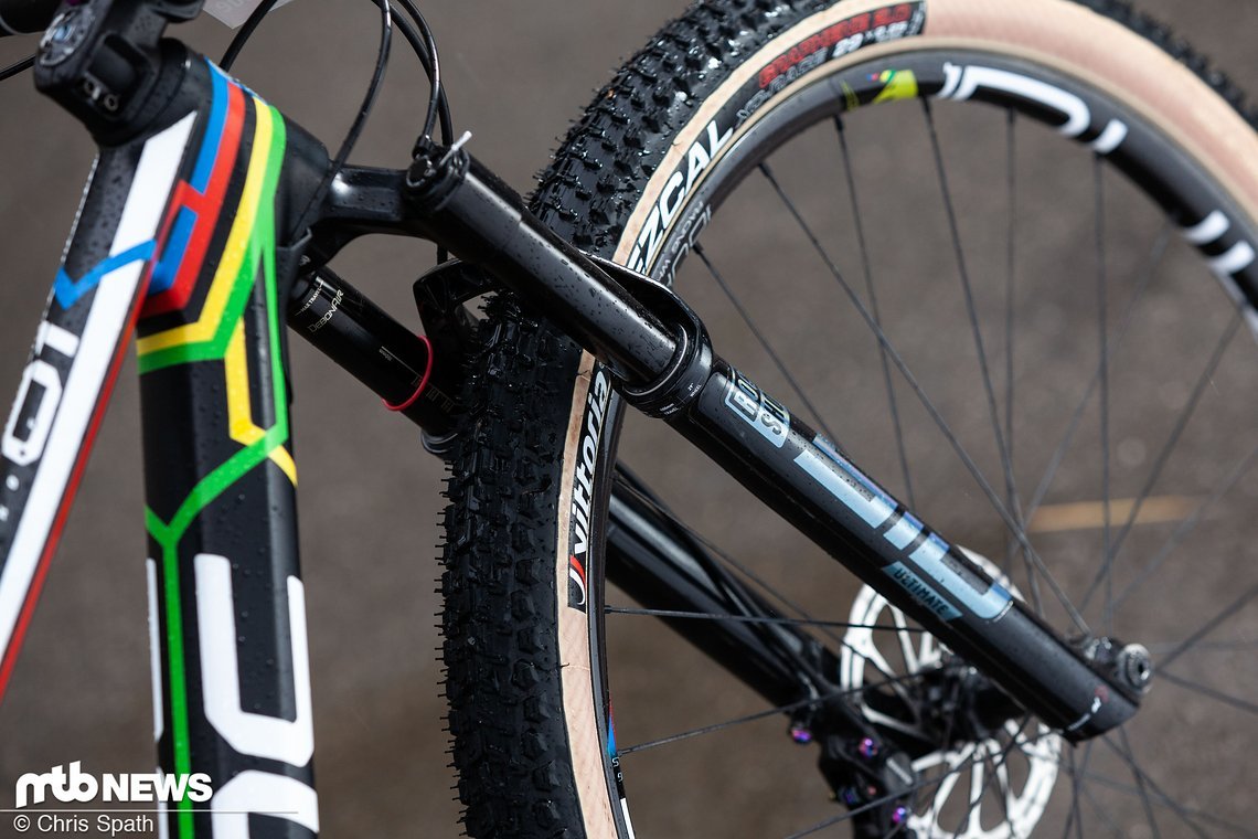

#Der deutsche Meister Max Brandl möchte in Albstadt vorne angreifen – Dabei wird der Fahrer des Lexware Mountainbike Teams auf sein Race-Fully Spark von Sponsor Scott setzen
#Brandl fährt den Spark-Rahmen bei einer Körpergröße von 1,86 Metern in Rahmengröße L – Beim Dämpfer und der Federgabel kommen Komponenten von SR Sponsor Suntour zum Einsatz. In einem Testcamp im Frühjahr hat das Team ausführlich am optimalen Setup gearbeitet
#Demnach fährt Max sein Fahrwerk im eher langsameren Rebound-Bereich, der Luftdruck beträgt 90 bis 100 PSI in der Gabel und 140 - 150 PSI im Dämpfer – Zudem verwendet er in der Gabel 4-5 Tokens, um die Kennlinie progressiver zu gestalten
#Der Antrieb beim Lexware Mountainbike Team stammt aus dem Hause Shimano – Die Top-Gruppe XTR befindet sich an allen Rädern der Fahrern des Freiburger Teams
#Max Brandl wechselt je nach Streckencharakteristik seine Kettenblätter durch – Dabei wählt er meist zwischen 34, 36 oder 38 Zähnen. In Albstadt wird er vermutlich aufgrund des steilen Geländes zum "kleinen" 34-Kettenblatt greifen
#Der wichtige Bordcomputer zur Überprüfung der Leistungsdaten – Stages liefert Max einen in die Kurbel integrierten Powermeter inklusive passendem Radcomputer

#Auch das Cockpit ist mit den Komponenten von Newmen bestückt – Max fährt einen 90 Millimeter langen Vorbau und einen 720 Millimeter breiten Lenker
#SQLab steuert die Sättel auf dem Weg zu möglichen Erfolgen bei – Wie wichtig Ergonomie für das Team ist, hat Max kürzlich in einem Blogbeitrag auf MTB-News erläutert: https://www.mtb-news.de/news/lexware-blog-3-sr-suntour-testcamp/
#Auch Max Brandl ist auf den Trend absenkbarer Sattelstützen aufgesprungen – Bei ihm kommt eine BikeYoke Devine SL mit 80 mm Hub zum Einsatz
#Anne Tauber könnte eine Überraschungskandidatin für einen möglichen Podestplatz im Damenfeld sein – Die Niederländerin belegte beim HC-Rennen in Haiming vor einigen Wochen den zweiten Rang und scheint somit kurz vor dem Weltcup in Form zu kommen
#Sie wird bei der Kletterpartie auf der Schwäbischen Alb auf dem Racefully "Flow" ihres Teamsponsors American Eagle unterwegs sein – Die niederländische Bikefirma wird unter anderem von Teammanager und Olympiasieger aus dem Jahr 1996, Bart Brentjens, geleitet und ist im Weltcupfeld durch das CST PostNL Bafang-Team vertreten

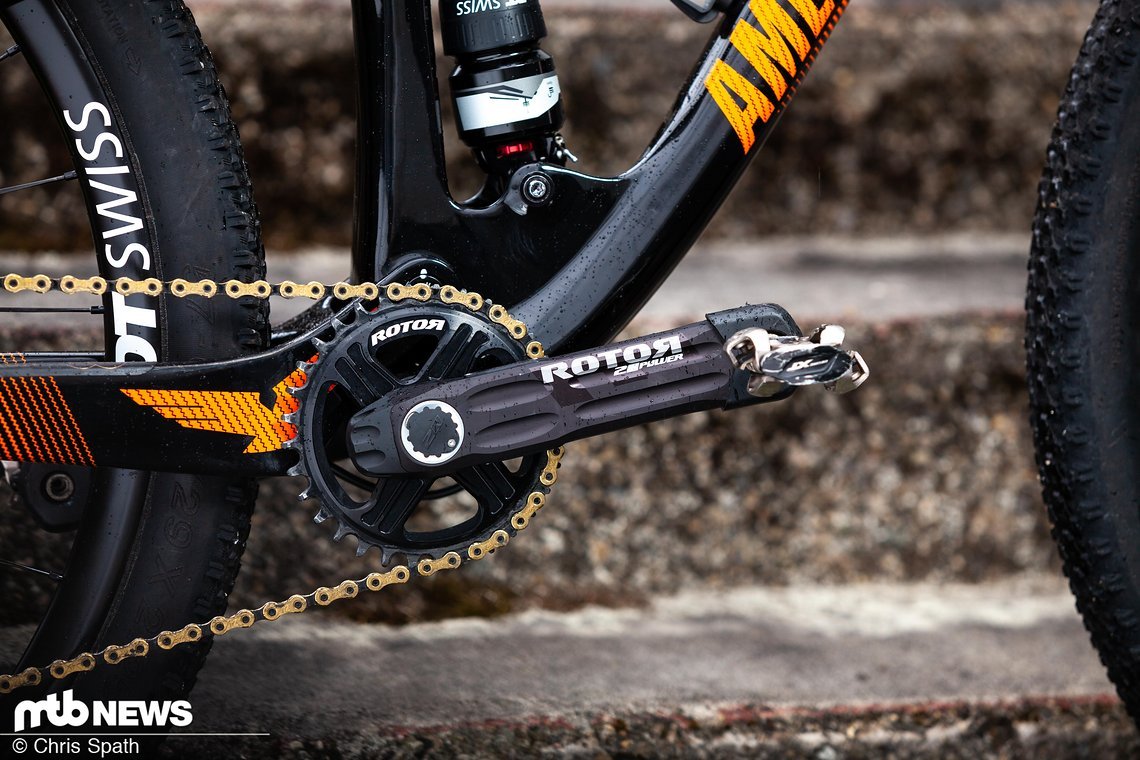

#Eine wesentliche Besonderheit am Rad von Anne Tauber ist die verkürzte Kurbel – Der Kurbelsatz von Sponsor Rotor misst nur 165 Millimeter Länge. Dies ist der Tatsache geschuldet, dass Tauber sehr kurze Beine besitzt und so laut ihren Mechanikern effizienter pedalieren kann
#Das CST PostNL Bafang-Team ist auf den Federelementen und Laufrädern von DT Swiss unterwegs – Der Federweg an Taubers Rad misst standardmäßige 100 Millimeter an der Front und am Heck, Tauber fährt üblicherweise 52 PSI Luftdruck in der Federgabel und 115 PSI im Dämpfer
#Angetrieben wird das Rad der ehemaligen Eisschnelläuferin von SRAMs elektronischer XX1 AXS-Schaltung – Tauber wird auf dem kletterlastigen Kurs in Albstadt ein Kettenblatt mit 32 Zähnen montieren
#Wie bei inzwischen sehr vielen Fahrerinnen und Fahrern im Spitzenfeld kommt bei Tauber auch eine absenkbare Sattelstütze zum Einsatz – Im Falle des CST PostNL Bafang-Teams ist dies eine Kind Shock Lev
#Sponsor CST sorgt für die Bereifung bei jeden Streckenbedingungen – Sollte es weiterhin nass und matschig bleiben hat das Team von Bart Brentjens neue Prototypen parat, die besonders bei tiefem Geläuf zum Einsatz kommen. Bisher war Anne Tauber jedoch auf Intermediate-Reifen unterwegs

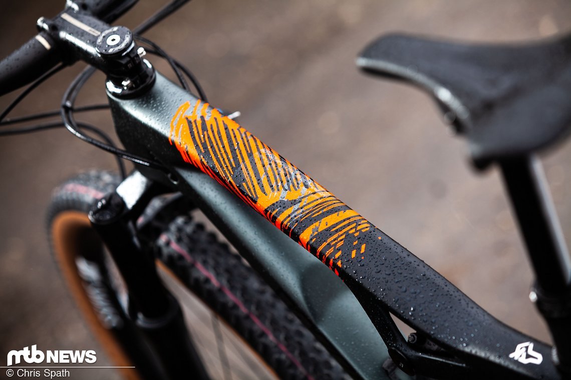

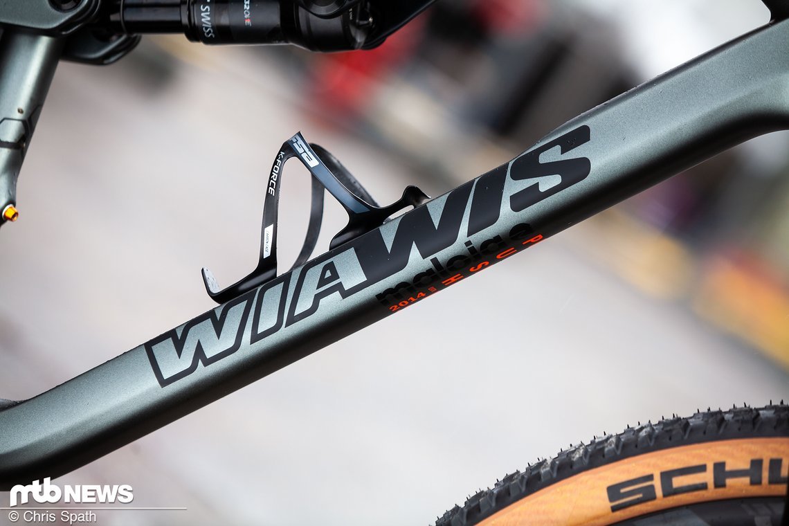

#Last, but not least: Das Wiawis Alpeca von Karla Stepanova – Die Tschechin tritt für das Team Maloja Pushbikers in die Pedale, das seit dieser Saison auf Wiawis Bikes unterwegs ist.
#Der koreanische Hersteller hat jahrelange Erfahrung in der Entwicklung von Bögen aus Carbon – In der Bikebranche ist Wiawis zumindest nicht komplett unbekannt: Sabine Spitz fuhr während ihrer aktiven Karriere ebenfalls für die asiatische Marke.

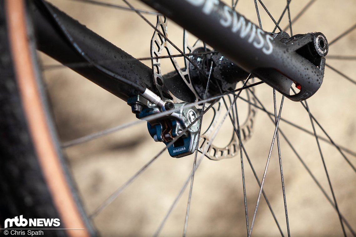

#Stepanova fährt das Bike in Größe M und mit einer 110 mm-Federgabel – Der Luftdruck beträgt 42 psi und ein Token wurde eingebaut.

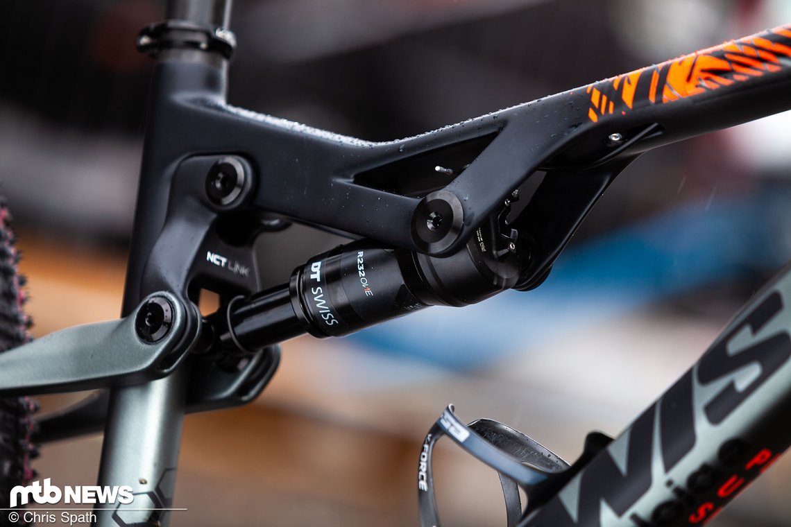

#Am Heck kommt ein D232 One Dämpfer von DT Swiss zum Einsatz – Der Hinterbau bietet in Kombination mit dem Dämpfer einen Federweg von 100 mm, der Luftdruck im Federbein liegt bei 67 psi.
#Die Lenkerbreite beträgt 720 mm – Weitere Facts zum Cockpit: Der Vorbau misst 80 mm und besitzt eine Neigung von -12°.
#Koreanischer Hersteller, aber konstruiert in Deutschland – Der Alpeca Rahmen wurde von einem deutschen Ingenieurbüro konzipiert. Die Lackierung ist passend zum Team-Outfit von Maloja designed.

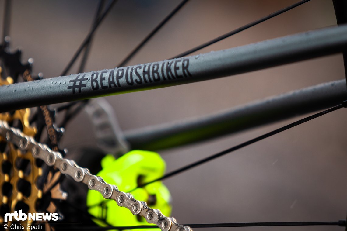

#Das Team Maloja Pushbiker setzt auf Schwalbe Reifen in der Breite 2.35" – Schon seit fünf Jahren ist das deutsche Team auf den breiten Pneus unterwegs (zunächst auf Conti, jetzt auf Schwalbe) - so lange wie vermutlich kein anderes Team im World Cup. Die Innenweite der Felgen beträgt passend dazu 30 mm.
#In Albstadt setzt Stepanova auf eine Kombi aus Racing Ray und Racing Ralph – Der Luftdruck: 1,2 bar vorne und 1,3 bar hinten! Außerdem verbauen die Mechaniker des Teams Tubolite Reifeninserts.

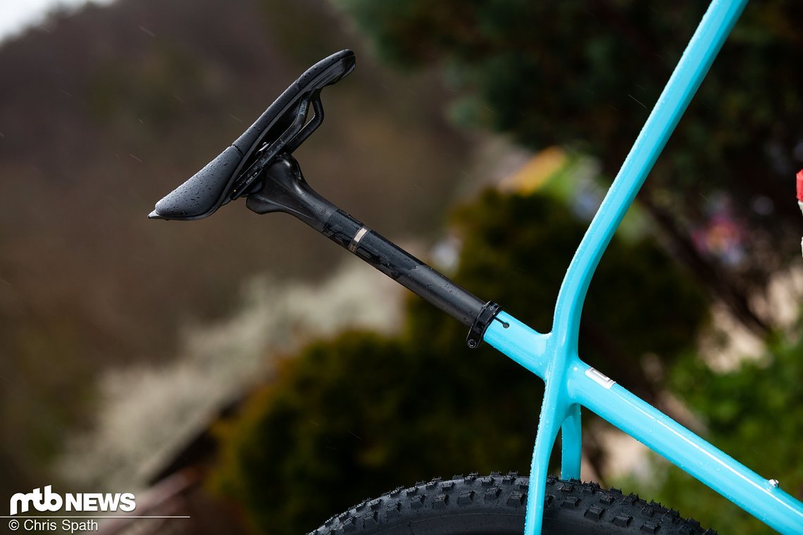

#Eine Variostütze an einem XC-Bike ist soweit nichts Ungewöhnliches – Der Hub von 150 mm hingegen schon. Nur sehr wenige Fahrerinnen und Fahrer im Weltcup-Zirkus setzen auf eine absenkbare Sattelstütze, die sich derart weit einfahren lässt.
#Hier geht's noch mechanisch zur Sache – Selbstverständlich ist am Alpeca die Top-Gruppe aus dem Hause SRAM, die XX1-Eagle, verbaut, jedoch keine AXS-Schaltung.

Ich meine, es besteht die Möglichkeit die Einheit zu Sram einzuschicken dort wird das KB ausgetauscht und die Einheit wird zurück geschickt.
Aha.
Dann wären wir ja ein echtes Stück auf dem Weg der Kundenfreundlichkeit zurückgegangen.
Das war/ist exakt der Haken des "Goldstandard"PM aka SRM.
SRAM spekuliert sicher drauf, dass kein Kunde beim Kauf glaubt, dass SRAM so einen s*** anbietet. Wenn er es dann merkt, hoffen sie sicher weiter, dass kein Kunde Bock hat, x Wochen (Sorry, gerade viel zu tun bei uns!") ohne PM zu fahren und sich einfach nen neuen holt.
Erdnah
Zusätzlich dämlich für Kunden wäre ja, das Kettenblattgrösse wechseln richtig teuer ist... bräuchte dann auch die ganze Einheit, hoffe das kommt nicht so
