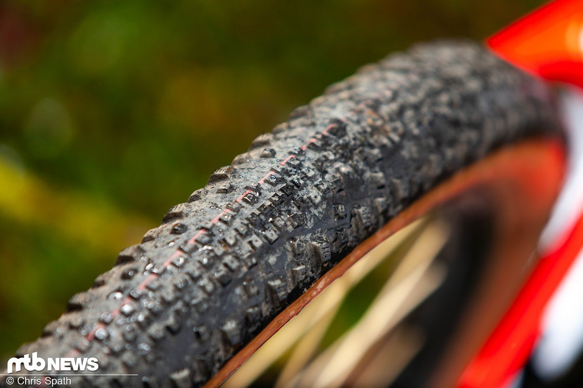

In enger Zusammenarbeit mit Sponsor Mavic und Michelin optimiert das Team Laufrad-/Reifenkombinationen
In enger Zusammenarbeit mit Sponsor Mavic und Michelin optimiert das Team Laufrad-/Reifenkombinationen - Die Laufräder sind neue Carbon-Modelle aus der Crossmax-Serie mit 30 Millimeter Innenweite. Bei den Reifen experimentiert man viel herum und probiert viel im Training aus
Litscher fährt normalerweise einen Luftdruck zwischen 1,25 und 1,4 Bar
Litscher fährt normalerweise einen Luftdruck zwischen 1,25 und 1,4 Bar - Dabei unterscheidet sich der Wert je nach Beschaffenheit der Strecke
Wie sein Teamkollege und Gewinner des Weltcupauftakts, Victor Koretzky, verzichtet Litscher auf eine absenkbare Sattelstütze
Wie sein Teamkollege und Gewinner des Weltcupauftakts, Victor Koretzky, verzichtet Litscher auf eine absenkbare Sattelstütze - Litscher gilt als äußerst guter Fahrtechniker und wird demnach nicht unbedingt auf die zusätzliche Sicherheit einer Variostütze angewiesen sein

Zudem konnten wir am Rad von Terpstra einen besonderen Maxxis Aspen erkennen, der ein äußerst minimalistisches Profil aufweist
Zudem konnten wir am Rad von Terpstra einen besonderen Maxxis Aspen erkennen, der ein äußerst minimalistisches Profil aufweist - Bisher war dieser Reifen nur für die Profifahrerinnen und -fahrer von Maxxis verfügbar, ob und wann dieser Reifen allgemein käuflich sein wird, ist aktuell unklar
# Zudem konnten wir am Rad von Terpstra einen besonderen Maxxis Aspen erkennen, der ein äußerst minimalistisches Profil aufweist - Bisher war dieser Reifen nur für die Profifahrerinnen und -fahrer von Maxxis verfügbar, ob und wann dieser Reifen allgemein käuflich sein wird, ist aktuell unklar
