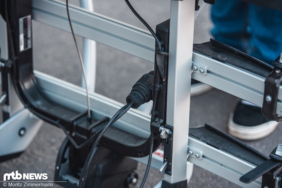

Das Kabel kann beim Transport am Heckträger befestigt werden, sodass nichts nervig herumbaumelt.
# Das Kabel kann beim Transport am Heckträger befestigt werden, sodass nichts nervig herumbaumelt.

  • Der Stromstecker hat eine Halterung am Fahrradträger, damit er bei Nichtbenutzung nicht herumfliegt – was super ist. Die Halterung fanden wir aber etwas fummelig zu handhaben.
