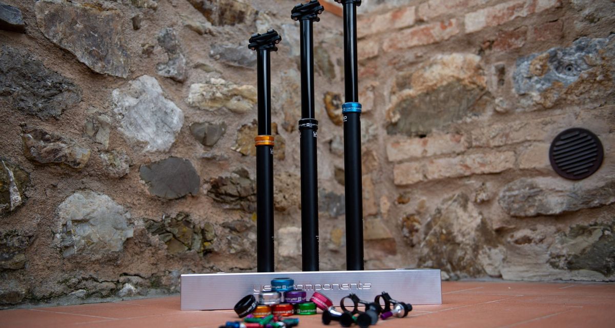

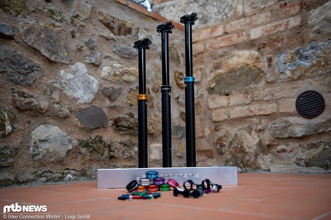

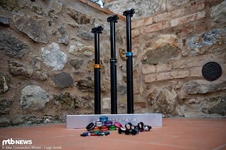

Die neue Yep Uptimizer 3.0-Stütze ist in verschiedenen Farben, Hüben und Durchmessern verfügbar
# Die neue Yep Uptimizer 3.0-Stütze ist in verschiedenen Farben, Hüben und Durchmessern verfügbar – außerdem baut die Variostütze vergleichsweise flach und soll sich entlüften lassen, ohne sie aus dem Rahmen auszubauen!
