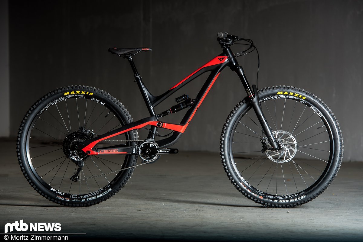

Das YT Capra 29 AL Comp soll dank 160 mm Federweg an Front und Heck die Maschine der Wahl für Bikepark-Besuche oder Enduro-Geballer sein

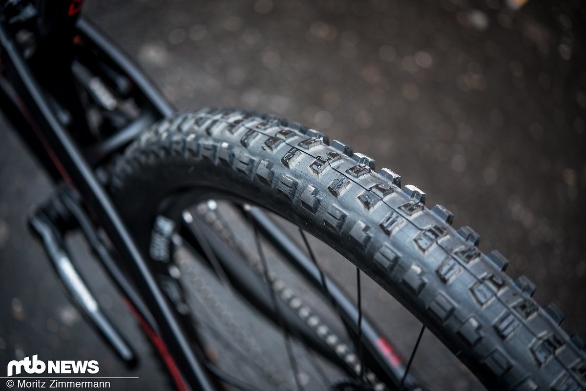

Maxxis Minion DHR-Reifen sorgen für einen gelungenen Mix aus Grip, Pannensicherheit und Rollwiderstand.

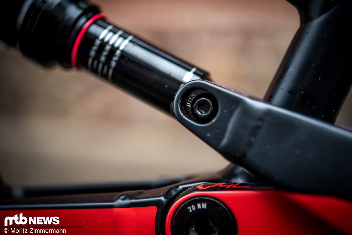

Der Flipchip an der unteren Dämpferaufnahme ermöglicht die Geometrieverstellung
# Der Flipchip an der unteren Dämpferaufnahme ermöglicht die Geometrieverstellung – wir bevorzugten jedoch das tiefe Setting.

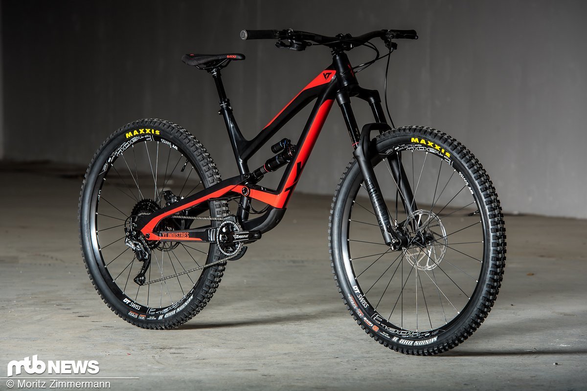

Wie von einem Online-Versender nicht anders gewohnt, ist das YT Capra 29 AL Comp für knapp 3.000 € ganz ordentlich ausgestattet. Bei unserem Testbike handelte es sich noch um das 2018er Modell, das mit einer entsprechenden RockShox Lyrik RCT3-Federgabel und Super Deluxe RC3-Dämpfer ausgestattet war. Der Antrieb erfolgt über einen Mix aus Shimano SLX, Race Face und e*thirteen-Komponenten. Als eines der wenigen aktuellen Enduro-Bikes verfügt das Capra somit über eine 11-fach Schaltung, dank e*thirteen-Kassette ist die Bandbreite jedoch sehr hoch. Gebremst wird mit standfesten SRAM Code RS-Bremsen, die ihre Power über DT Swiss E1900 Spline-Laufräder und Maxxis Minion DHR II-Reifen auf den Untergrund übertragen. e*thirteen stellt auch die Sattelstütze mit 150 mm Hub, das eher flach geratene Cockpit ist in den Händen von Race Face.
Das mittlerweile verfügbare, ebenfalls 2.999 € teure 2019er Modell unterscheidet sich in einigen Ausstattungs-Punkten von unserem Test-Bike. So setzt YT hier auf ein Fox Performance-Fahrwerk, eine hochwertigere Shimano XT-Schaltung, ein Renthal-Cockpit sowie einen e*thirteen LG1 EN+ Laufradsatz samt passender Kurbel.

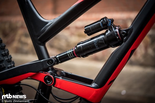

Unser 2018er Testbike ist mit einer RockShox Lyrik RCT3-Federgabel ausgestattet
# Unser 2018er Testbike ist mit einer RockShox Lyrik RCT3-Federgabel ausgestattet – das 2019er Modell setzt jedoch auf ein Fox-Fahrwerk.
# Maxxis Minion DHR-Reifen sorgen für einen gelungenen Mix aus Grip, Pannensicherheit und Rollwiderstand.

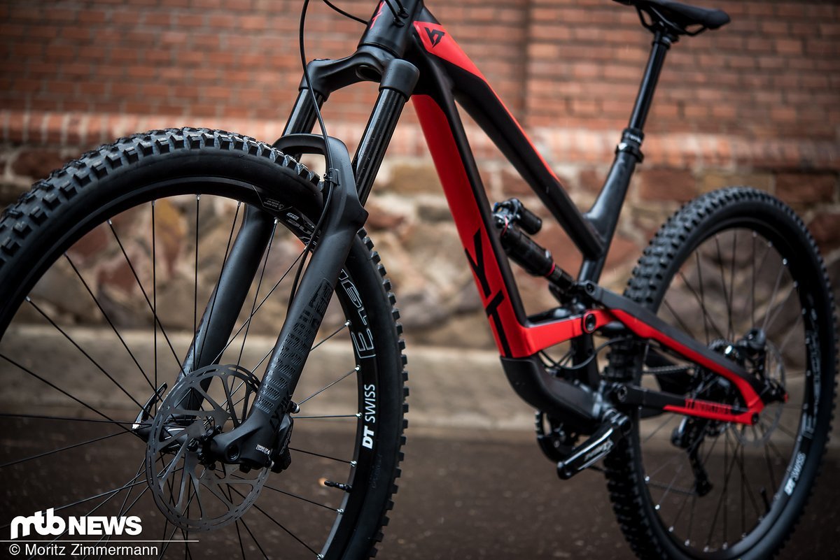

Wie unschwer zu erkennen ist, handelt es sich hierbei um ein YT Capra
# Wie unschwer zu erkennen ist, handelt es sich hierbei um ein YT Capra – die auffällige, rotschwarze Lackierung macht einiges her.
Am Heck setzt man bei YT auch weiterhin auf das bewährte V4L-Hinterbausystem. Dies sorgt jedoch aufgrund des mittig im Rahmen sitzenden Dämpfers dafür, dass dort leider kein Platz für eine Trinkflasche zur Verfügung steht. Auch auf eine Notlösung, wie eine Flaschenhalteraufnahme unter dem Unterrohr hat man beim Capra verzichtet. Dies ist schade, denn das Fehlen eines Flaschenhalters an einem modernen Enduro-Bike ist für uns ein absolutes No-Go.

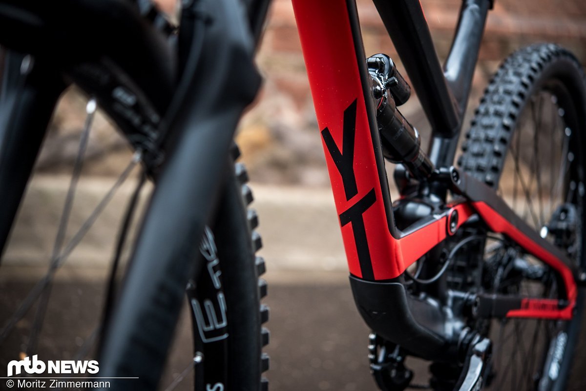

Auch das Unterrohr ist durch einen Gummi-Protektor geschützt.
# Auch das Unterrohr ist durch einen Gummi-Protektor geschützt.

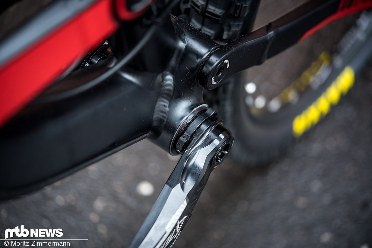

Trotz Aluminium-Rahmen setzt man beim Capra auf ein Pressfit-Innenlager
# Trotz Aluminium-Rahmen setzt man beim Capra auf ein Pressfit-Innenlager – an diesem Standard scheiden sich bekanntlich die Geister.

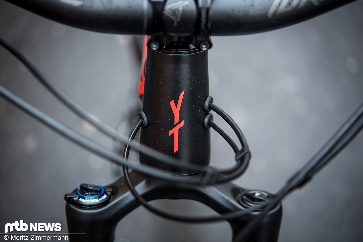

Wie viele andere Hersteller auch, setzt YT beim Capra auf innenverlegte Züge. Diese werden jedoch nur im Bereich des Hauptrahmens intern geführt und laufen von dort aus extern ihren Bestimmungsorten entgegen. Oftmals fallen intern verlegte Züge durch nerviges Klappern negativ auf, nicht so beim Capra. Die Züge sind absolut leise und auch unschöne Scheuerstellen im Bereich des Hinterbaus sind dank klug positionierten Leitungsführungen kein Thema. Ein weiteres kleines aber feines Detail sind die angebrachten Leitungsclips im Cockpit-Bereich. Diese verhindern ein unschönes Kabelwirrwarr und sorgen so für eine aufgeräumte Front.
Die Züge werden laufen im Bereich des Steuerrohrs durch Gummi-Tüllen in den Hauptrahmen
# Die Züge werden laufen im Bereich des Steuerrohrs durch Gummi-Tüllen in den Hauptrahmen – außerdem sorgen Kabelclips für ein aufgeräumtes Cockpit.

  • Dämpfer Das Heck des YT Capra 29 AL ist angenehm schluckfreudig, neigt jedoch teilweise etwas dazu, zu viel Federweg zu fressen. Außerdem könnte die Pedal-Plattform des Dämpfers noch etwas straffer ausfallen, um das Rad bergauf agiler zu machen.

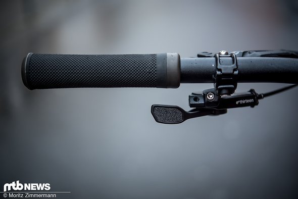

  • Cockpit Das Cockpit setzt auf einen Mix aus Shimano, SRAM und e*thirteen-Komponenten. Leider passen diese alle nicht richtig zusammen, sodass manche Testfahrer Probleme hatten, den Schalthebel während der Fahrt zu erreichen. Das ist leider ziemlich störend und war bei anderen Bikes deutlich geschickter gelöst.

Der Hebel der Variostütze ist gut mittels Matchmaker integriert, der Schalthebel dagegen ist für viele Fahrer während der Fahrt nur schwer oder gar nicht zu erreichen.
# Der Hebel der Variostütze ist gut mittels Matchmaker integriert, der Schalthebel dagegen ist für viele Fahrer während der Fahrt nur schwer oder gar nicht zu erreichen.

Das YT Capra 29 hat verglichen mit den anderen Rädern im Testfeld die Bikepark-lastigste Ausstattung. Im Uphill muss man Räder mit deutlich Antriebs-neutraleren Hinterbauten, wie das Nukeproof Mega oder Trek Slash trotz an sich solidem Gewicht leider ziehen lassen. Auf schnellen und stark ausgebauten Trails ist das Capra voll in seinem Element und präsentiert sich satter und laufruhiger als beispielsweise das Commençal Meta AM oder Trek Slash, die dafür auf technischen, wurzeligen Passagen durch ihre aktiveren Fahrwerke gekonnt davon zirkeln. Auf extrem ruppigen Passagen befindet sich das Capra zwar in der Spitzengruppe, gibt allerdings deutlich mehr harsches Feedback an den Fahrer als das Nukeproof Mega oder Radon Swoop.
Fazit – YT Capra 29 AL Comp
Wie viele Bergziegen-Gene stecken also im YT Capra 29 AL Comp? Vernachlässigbar wenige! Wir denken eher, YT hat sich von einer neuen Art von Ziege, die der Benutzung moderner Hilfsmittel, wie Liften und Shuttle-Bussen, nicht abgeneigt ist, inspirieren lassen. Stehen diese nicht zur Verfügung, sollte man sich mit dem Capra auf einen eher anstrengenden Uphill vorbereiten, bei dem einiges an Energie im Hinterbau verpufft. Das Rad blüht dafür auf schnellen und gebauten Strecken richtig auf und zeigt sich hier angenehm schluckfreudig. Enge und technische Trails, wie sie einem auf vielen Enduro-Rennen begegnen, sind hingegen nicht nach dem Gusto des YT Capra, das auch hier viel Krafteinsatz fordert. So ist es letzten Endes mehr Parkziege als Bergziege.
