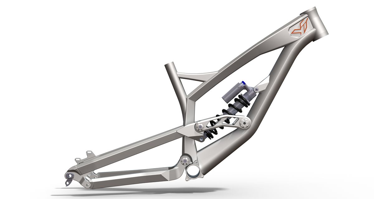

TUES 2.0
„Das neue TUES 2.0 2012 ist die Evolution des TUES, ersetzt jedoch nicht das aktuelle Modell, welches weiterhin in einer günstigen Ausstattungsvariante angeboten wird, sondern wird als Top Modell zusätzlich in unser Programm aufgenommen.
„Erstmals wird dieses Bike nur noch in einer Downhill-Variante angeboten. Eine Freeride-Version wie beim aktuellen Modell wird es vom TUES 2.0 nicht geben, denn es wurde kompromisslos auf DH-Racing ausgelegt!“
Am Rahmen des neuen TUES 2.0 haben die YT-Ingenieure sowie YT-Teamrider und World Cup Racer Erik Irmisch über ein Jahr gearbeitet. So wird jedes einzelne Rohr im Hydroforming-Verfahren hergestellt, um die bestmögliche Kombination aus geringem Gewicht und maximaler Steifigkeit zu erzielen. Das Ergebnis: Ein Rahmengewicht von ca. 3,9 kg. Das ergibt eine Gewichtsersparnis von rund 500 gr. gegenüber dem 2011er Modell!
„Durch das Headbox-Design im Steuerrohrbereich und dem Trumpet-Tube im Tretlagerbereich erzielen wir eine um etwa 30% höhere Verwindungssteifigkeit als beim 2011er Modell. Dies macht sich vor allem bei starken Lastwechselreaktionen positiv bemerkbar.“
Beim neuen Tues wurde das Übersetzungsverhältnis nun auf 2:3 geändert, welches in Kombination mit dem 267mm langen Dämpfer einen Federweg von 208mm bietet.
Durch das geänderte Übersetzungsverhältnis erzielen wir ein noch sensibleres Ansprechverhalten bei einer äußerst stabilen Kennlinie im mittleren Federwegs- bereich, sowie deutlich verbesserte Abstimmungsmöglichkeiten für die einzelnen Fahrertypen.
– Verstellbare Kettenstrebenlänge in drei Stufen: 425mm / 430mm / 435mm
– Angle Set ready: Durch Verwendung eines Cane Creek Angle Sets kann der standardmäßige Lenkwinkel von 64° auf 63° bzw. 65° angepasst werden.
– Kurzes Steuerrohr (112mm) um die Einbauhöhe von Doppelbrückengabeln maximal variieren zu können.
Das neue TUES 2.0 soll nun ein kompromissloses Downhill-Race Bike sein, welches individuell auf jeden Fahrertyp und die unterschiedlichsten Streckenverhältnisse angepasst werden kann.
