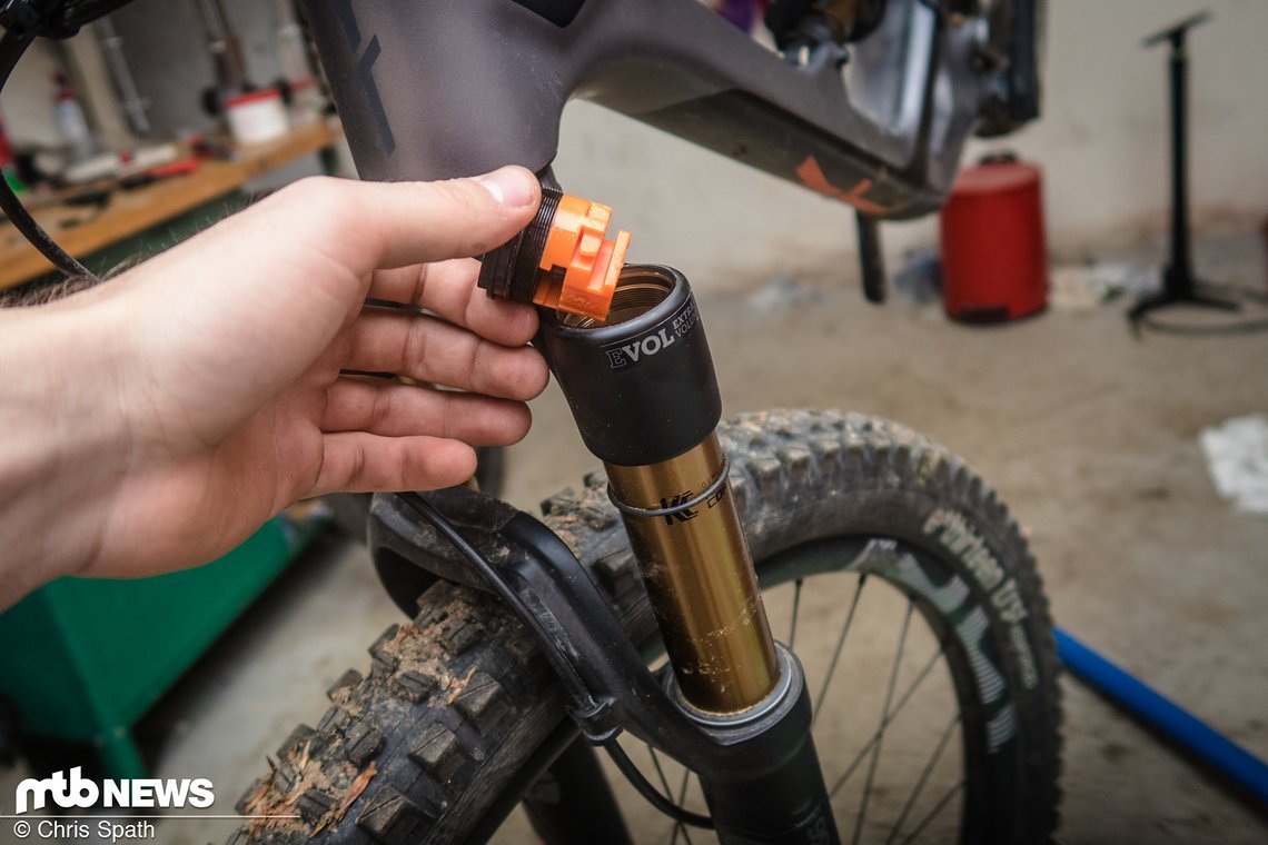

Mit 170 mm Federweg ist die FOX 36 Float mit FIT HSC/LSC-Dämpfung die längste Federgabel im Testfeld.
# Mit 170 mm Federweg ist die FOX 36 Float mit FIT HSC/LSC-Dämpfung die längste Federgabel im Testfeld. – Auch sie harmoniert mit schwarzem Casting und grau/orangen Aufklebern mit der farblichen Gestaltung der Ziege.

Unter der Aircap lassen sich Volumenspacer verbauen
# Unter der Aircap lassen sich Volumenspacer verbauen – YT setzt hier ab Werk nur auf einen – dieser reichte den meisten Testern aus.
