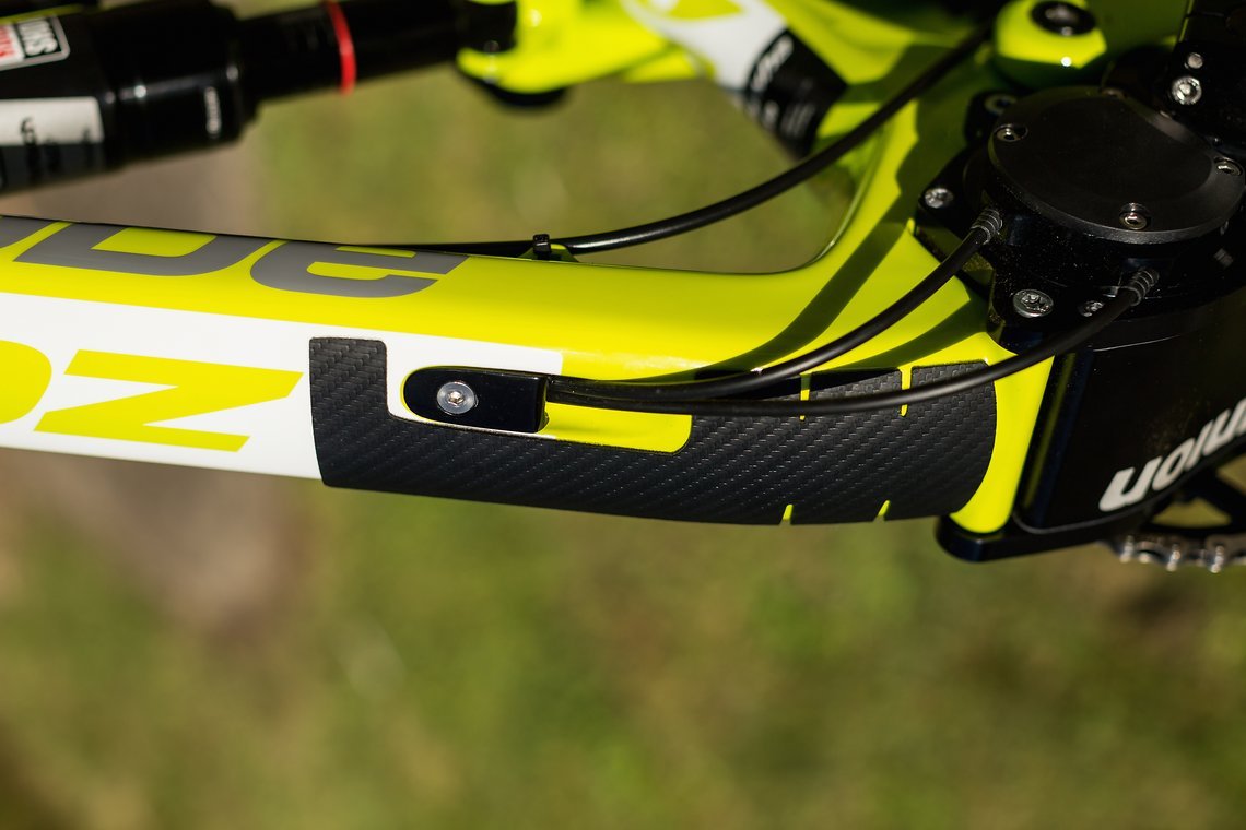

Lassen sich bändigen
Lassen sich bändigen - die Züge von Pinion, Bremsen und Teleskopstütze.

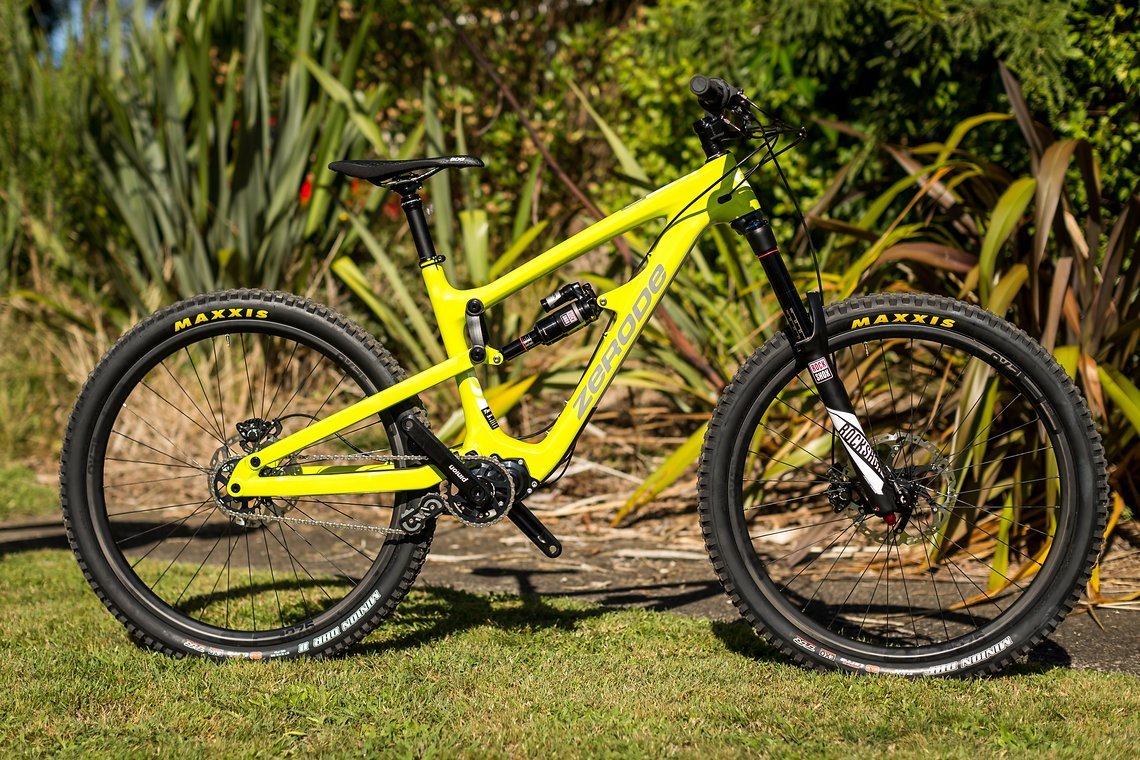

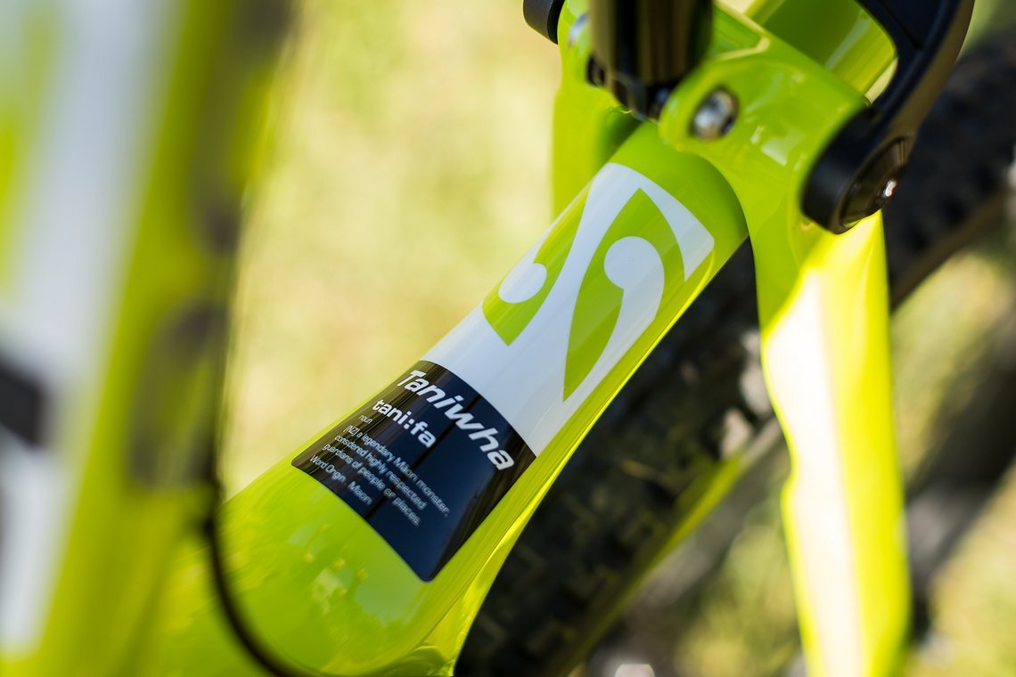

Taniwha [tanifa] – so bezeichnen die Māori respektierte Hüter und unauffällige Jäger. Das Zerode Taniwha kann beides sein, in jedem Fall ist es aber ein Enduro-Bike mit Pinion-Getriebe. Dank Carbon-Rahmen sollen Komplettbikes nicht schwerer sein als Bikes ohne Getriebe.
Zerode Taniwha
# Zerode Taniwha - Carbon. Pinion. Enduro.

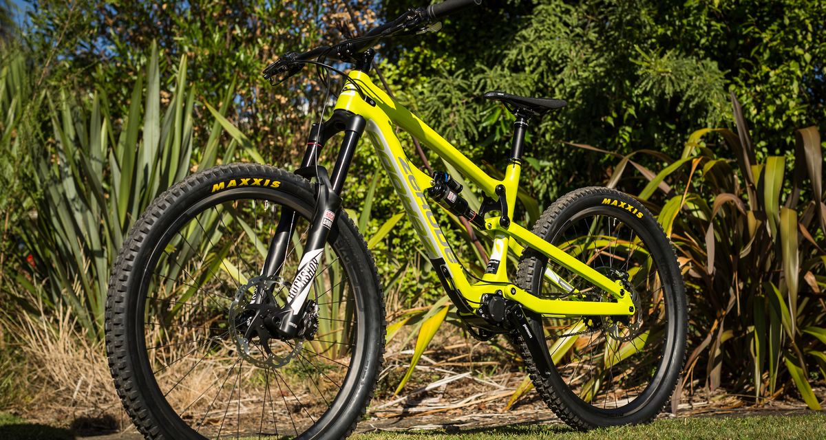

Die Idee hinter dem Taniwha: Ein besseres Erlebnis auf dem Mountainbike. Für Rob Metz, den Mann hinter Zerode, ist nichts inspirierender als ein leises, wartungsarmes und Selbstbewusstsein versprühendes Fahrrad. Genau das soll sein neues 160 mm Enduro sein.
Will doch nur spielen
# Will doch nur spielen - dennoch sieht das Taniwha mächtig böse aus.

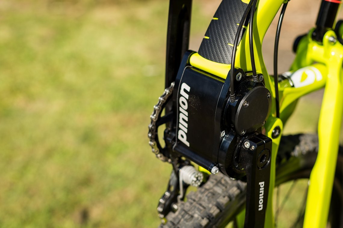

Das Pinion P1.12 bietet eine riesige Übersetzungs-Bandbreite von 600 %. Deutlich mehr als 1X11 und immer noch deutlich mehr als 1X12. Damit sollen steilste und lange Anstiege in entlegenen Gegenden ebenso viel Freude bereiten wie schnelle Abfahrten auf Forstwegen. Bei einem unerwarteten Anstieg reißt der Pinion-Fahrer einfach vom schwersten in den leichtesten Gang, da zahlt sich der Drehgriff aus. Das P1.12 bietet fast die Bandbreite des 18-Gang Getriebes der Schwaben, spart aber immerhin 350 g.

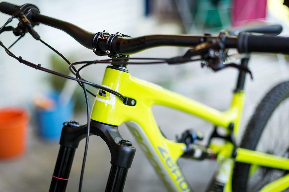

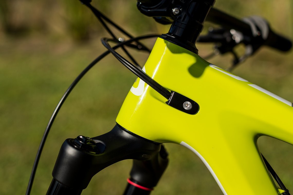

Die Bremsleitung verlegt Rob extern
# Die Bremsleitung verlegt Rob extern - alle anderen intern

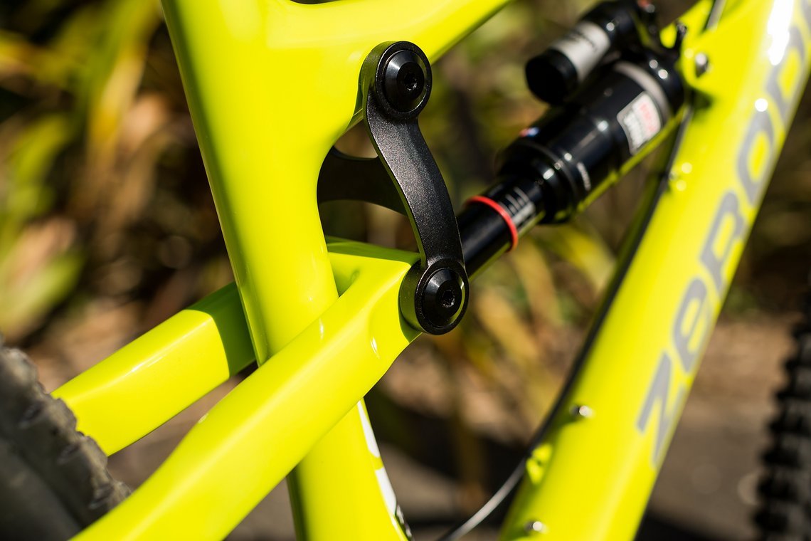

Eng geführte Sitzstreben
# Eng geführte Sitzstreben - werden von der Umlenkung gehalten

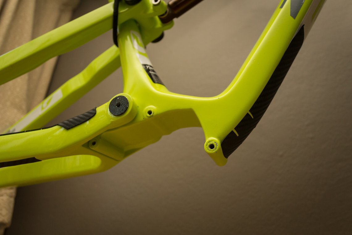

Ein weiterer Vorteil des Getriebes im Hauptrahmen: Die ungefederte Masse im Hinterrad wird deutlich reduziert, da Kassette und Schaltwerk entfallen. Das verbessert die Traktion des Hinterrades, da es schneller bewegt werden kann und so besser dem Untergrund folgt. Außerdem lässt sich mit einem breiten Speichenflansch ein weit steiferes Hinterrad bauen, was mit Hilfe einer leichteren Felge unter Umständen sogar nochmals ein leichteres Hinterrad beschert. Das Beste am Getriebe ist aber wahrscheinlich seine Wartungsarmut, die sich beinahe ohne Pflege so anfühlt, als wäre der Antrieb komplett neu.
# Lassen sich bändigen - die Züge von Pinion, Bremsen und Teleskopstütze.

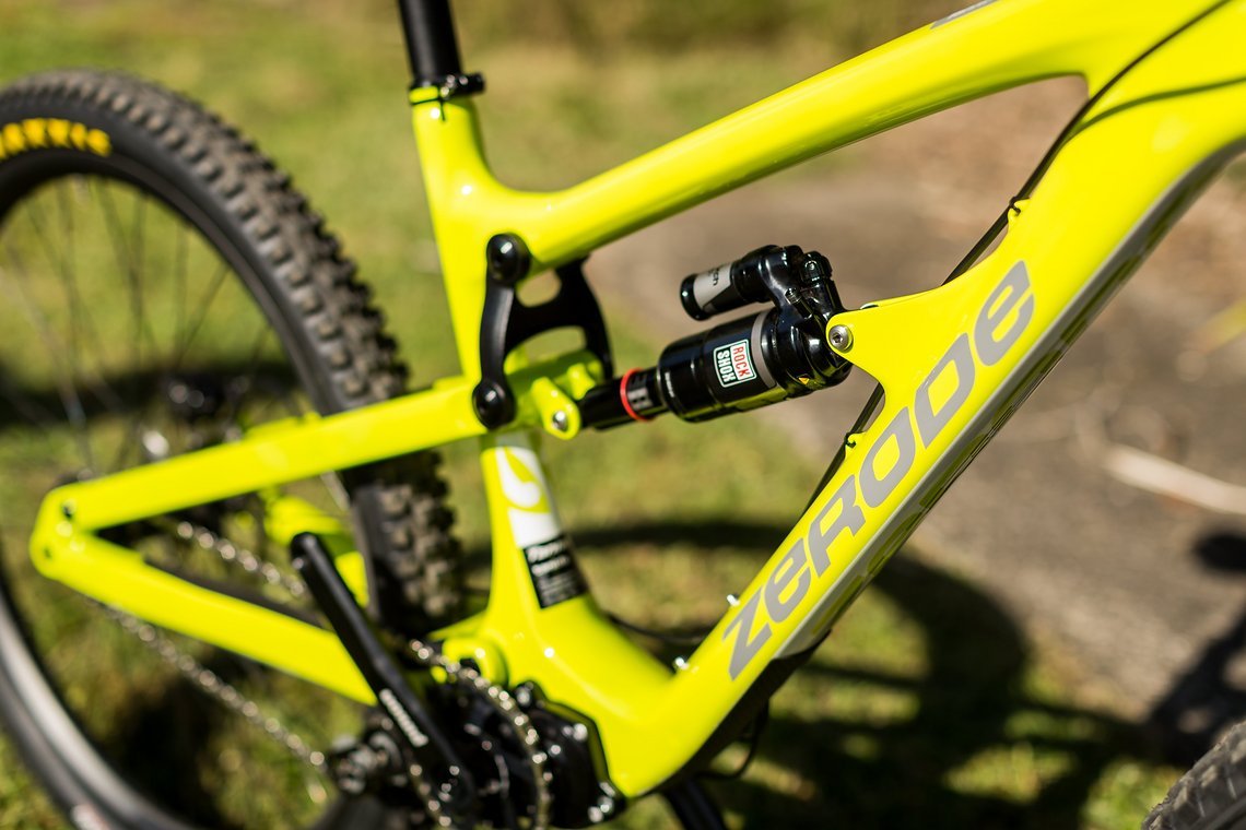

Während der Prototyp noch als einfacher Eingelenker mit großer Schwinge daher kam, setzt Zerode beim Taniwha auf einen abgestützten Eingelenker. Der bietet eine konstante Kettenlinie, die insgesamt für gute Antriebseffizienz im gesamten Federwegsbereich sorgen soll. Laut Zerode-Gründer Metz handelt es sich dabei um ein sehr gutes Konzept für ein Getriebebike, jedes System mit virtuellem Drehpunkt würde hier (die Kette läuft immer gleich) kaum die selbe Performance bieten. Das ganze kombiniert man mit einem Vollcarbon-Rahmen, der das Gewicht drückt und die Steifigkeit erhöht. Konkret soll der Rahmen hinsichtlich Gewicht in der Liga eines Santa Cruz Nomad spielen, das gezeigte Bike bringt es ohne Pedale auf 14 kg.

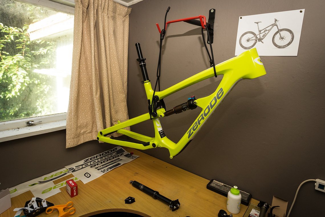

Skizze und Prototyp
# Skizze und Prototyp - Zerode Taniwha
Hier fügt sich das Getriebe ein
# Hier fügt sich das Getriebe ein - Platz für die Pinion. Rob empfiehlt die P1.12, es passen aber auch das P1.9 und das P1.18.
