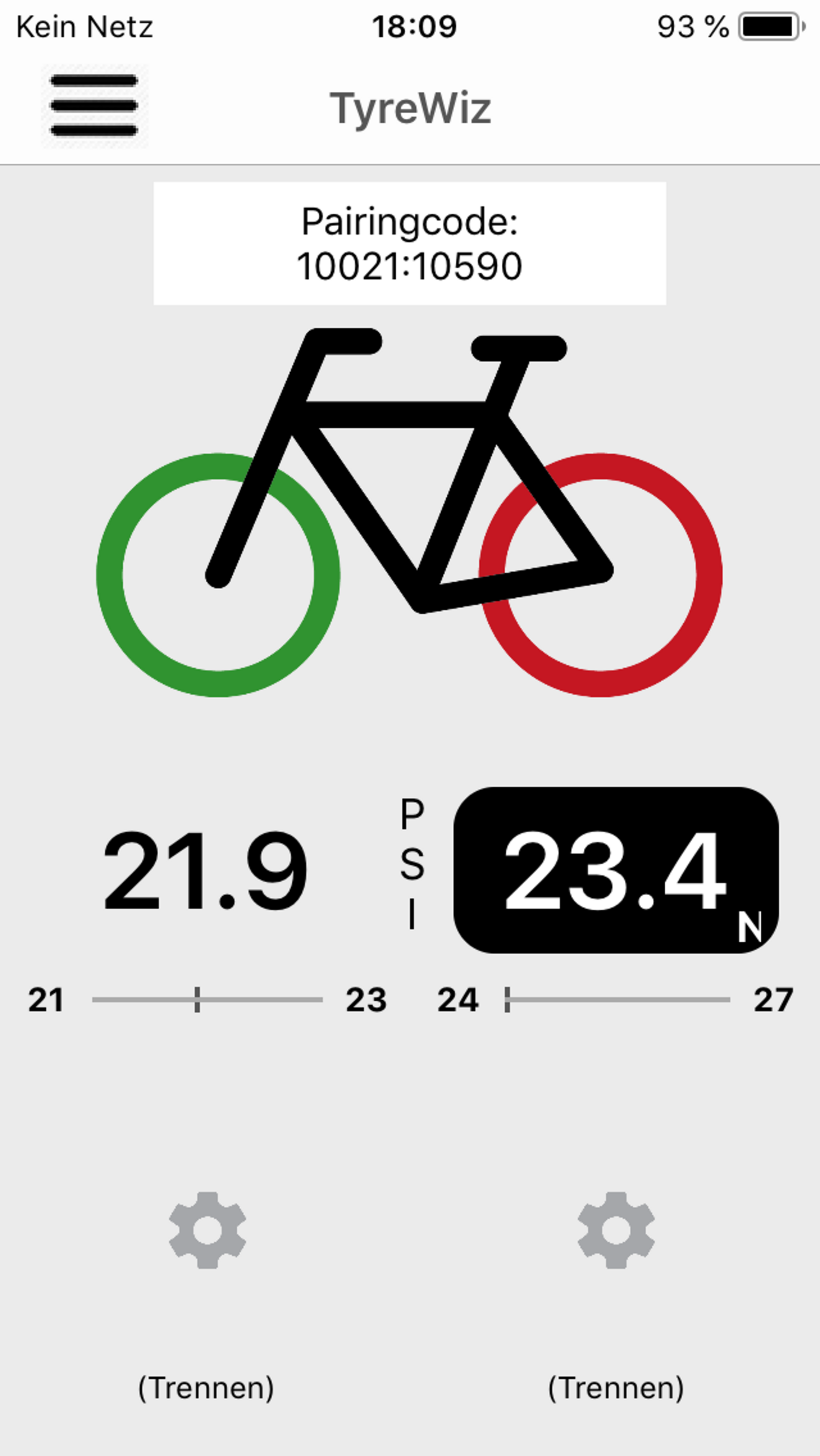

Unnötige Spielerei oder praktisches Helferlein?
# Unnötige Spielerei oder praktisches Helferlein? - Das Quarq TyreWiz befindet sich gerade bei uns im Test, einen ersten Eindruck konnten wir an den Zipp 3Zero Moto schon gewinnen.

  • TyreWiz Anfängliche Skepsis wurde in Sekundenschnelle gekehrt. Kollege Schlüsselbeinbruch, weil Reifendruck nicht geprüft, konnte der Bedienung viel abgewinnen. Zwar muss man sich etwas mit dem “Setup” der Helferlein beschäftigen und eine App auf dem Smartphone installieren, dafür kann der Luftdruck live am Bildschirm abgelesen werden. Wer keinen Luftdruckprüfer zur Hand hat, kann mithilfe der Blinklichter den Druck abstimmen. Praktisch, wenn auch nicht ganz günstig.

Tatsächlicher Mehrwert oder unnötiges Gadget?
# Tatsächlicher Mehrwert oder unnötiges Gadget? - Wir greifen die eingangs schonmal gestellte Frage wieder auf. Quarqs TyreWiz konnten wir im ersten Eindruck viel gutes Abgewinnen, die Bedienung ist intuitiv und ideal für faule Menschen.
Der Sensor überprüft den Reifendruck permanent
# Der Sensor überprüft den Reifendruck permanent - Entweder per App oder per Blinklicht lässt sich überprüfen, ob der Druck im Reifen stimmt. Für zweiteres muss zuerst via App definieren, wo der Luftdruck maximal und minimal liegen darf.
