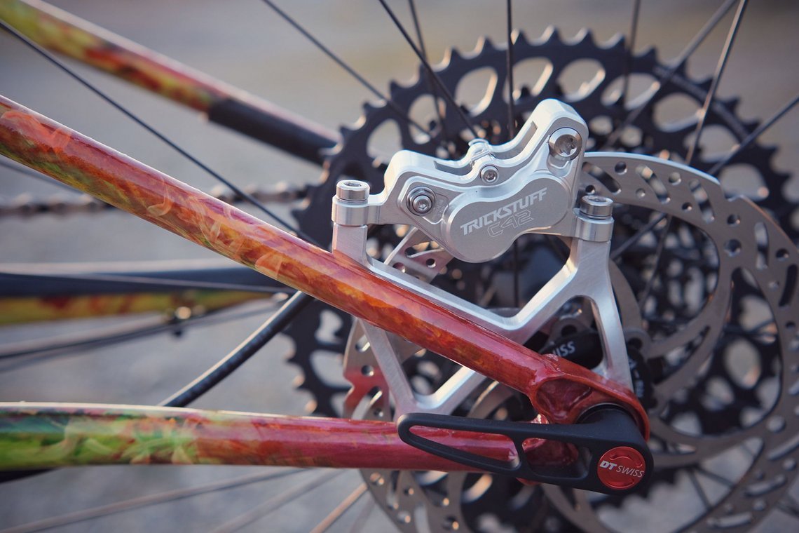

Das Rahmenset kann mit einer einfarbigen oder klaren Pulverbeschichtung versehen werden.

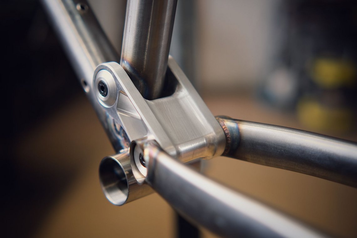

Besonders spannend am Zoceli Rutina ist die angekündigte Option auf 32″ Laufräder, sofern man sein Rahmenset damit aufbauen möchte. Bislang muss man aber noch auf Details zur genauen Umsetzung sowie den Auswirkungen auf die Rahmengeometrie warten. Klar ist: Der Stahlrahmen kann verschiedene Dämpferhublängen aufnehmen, die entweder 105 oder 115 mm Federweg aus dem Flexpivot-Hinterbau herauskitzeln. Der Hinterbau setzt dabei im Tretlagerbereich auf ein CNC-gefrästes Verbindungsstück, mit dem die Kettenstreben am Hauptrahmen abgestützt werden.

    Ach hier Mal was von Insta wie der Hinterbau mit dem Link verbunden ist
    Sauber
    https://www.instagram.com/p/DQtbc5qDIzP/?igsh=MW14c3VwOTA4bDZtdg==
  3. Ach hier Mal was von Insta wie der Hinterbau mit dem Link verbunden ist
    Danke, das beantwortet die Frage. schon sehr aufwendig.
