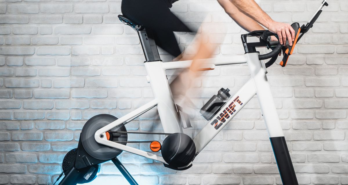

# Für 1.299 € bietet das Komplettpaket aus Zwift Ride und Kickr Core ein tolles Gesamtpaket zum Indoor-Training – der hier zu sehende Tablet-Halter kostet 49.99 € Aufpreis.
# Zwei komfortable Flaschenhalter sind am Rahmen platziert – zusätzliche gibt es eine recht große Ablagefläche über dem „Vorbau“.
# Mit an Bord ist der Zwift Cog, der die Kassette ersetzt – geschaltet wird damit natürlich nur virtuell.

Das Zwift Ride Smart Bike besteht aus dem sogenannten Smart Frame, der mit dem im Set inbegriffenen Kickr Core Trainer gekoppelt und so zu einem vollständigen Trainings-Bike wird. Mithilfe des mitgelieferten und per Magnet am Rahmen befestigten Innen-Sechskant-Schlüssels lässt sich das komplette Bike zusammenbauen und verstellen. Der Rahmen ist in drei Bereichen anpassbar: Sattelhöhe, Lenkerhöhe und Lenker-Reach. Das Bike ist so konstruiert, dass es für Körpergrößen von 1,52 m bis 1,98 m optimal passen soll.
Um nahtlos und komfortabel in die Welt von Watopia einzusteigen, verfügt das Cockpit über zwei Kontrollpads und zwei Brems-Schaltgriffe. Mit diesen lassen sich sämtliche Funktionen vom Lenker aus steuern – dazu gehören die Menü-Navigation, Interaktionen mit anderen Zwiftern oder der Einsatz von Power-Ups. Zudem lassen sich einzelne Tasten individuell konfigurieren.

Die Gangschaltung funktioniert rein virtuell, der mitgelieferte Kickr Core Smarttrainer ist mit dem Zwift Cog ausgestattet, es wird also komplett auf eine Antriebskassette verzichtet. Die Kette läuft lediglich über ein einzelnes Ritzel. Je nach Einstellung kann im Stil von SRAM, Shimano oder sequenziell geschaltet werden. Und zwar geräuschlos und ohne dadurch den mechanischen Verschleiß zu erhöhen.

Ist alles eingestellt und die Fahrt beginnt, fällt sofort auf, wie angenehm leise die Kombination aus Zwift Ride und Kickr Core agiert. Durch die fehlende mechanische Schaltung läuft die Kette immer schön gerade mit der gleichen Spannung und verursacht dadurch kaum Geräusche. Das aktuelle Kickr Core Testgerät zeigt, dass auch Wahoo seine Hausaufgaben erledigt hat. Während Geräte der ersten Generation gerne mal mit Vibrationen genervt haben, lief unser Kickr Core im Test sahne weich und sehr leise.
Die Leistungsanpassung im ERG Mode geht recht schnell und mit angenehmen Übergängen vonstatten. Fährt man frei oder startet bei Rennen, kommt die virtuelle Schaltung zum Einsatz. Die virtuellen Gangwechsel erfolgen schnell und zuverlässig. In der Grundeinstellung waren die Schalttasten mit der SRAM Logik und 1×24 virtuellen Gängen belegt. Also links schalten für einen leichteren Gang, rechts schalten, wenn man eine längere Übersetzung haben möchte. Beim freien Fahren auf relativ flacher Strecke im Grundlagenbereich fand ich die Gangsprünge teilweise etwas groß, da scheinen mir die Schaltungen in der realen Welt etwas enger gestuft. Bei intensiver gefahrenen Einheiten, wie zum Beispiel einer Etappe der Tour de Zwift, ist mir dieser Effekt hingegen weniger störend aufgefallen.
