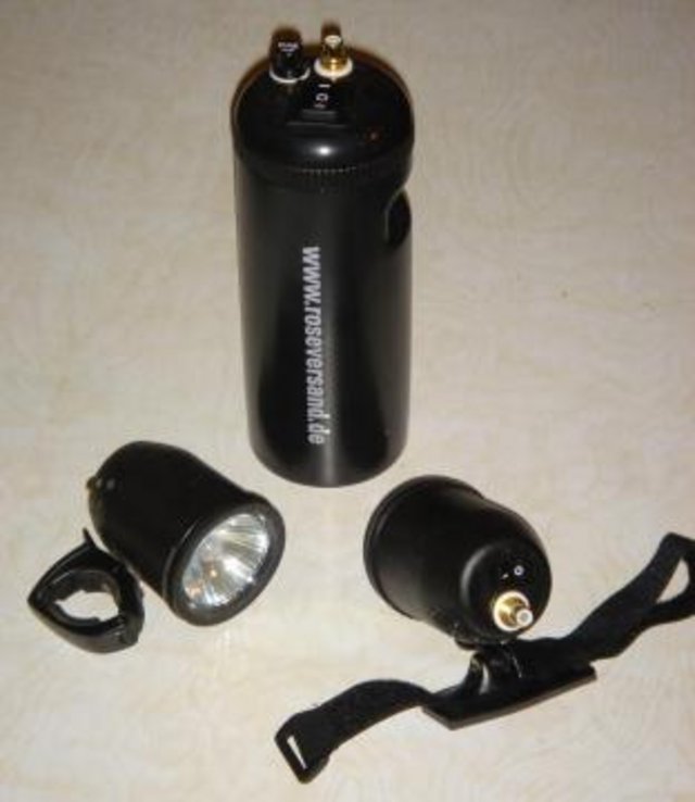

Da ich auf Touren von ein paar Leuten auf meine Selbstbaulampe angesprochen wurde, stelle ich hier mal eine Teileliste und Kurzbeschreibung meines Werks ein.
(Zum Vergrößern auf die Bilder klicken)
Vorab
Die Ideen zur Lampe sind nicht auf meinem Mist gewachsen, sondern stammen zum größten Teil aus den hervorragenden Beschreibungen und Beiträgen einiger Forumsmitglieder im Elektronik-Unterforum.
Besonders hilfreich für die Entwicklung waren:
Joerkys Anhängerkupplungskappen-Lampe
Helwa-Schaltung für den Akku
Bauanleitung für die "Luxilux"
Bikelight-Wiki
Ausserdem die Threads
Die selbstbaulampen der IBC´ler und
Li-Ionen-Akku-II
Daher geht ein großer Dank an die Autoren der obigen Beiträge :daumen:
Die Lampe
Da ich handwerklich nicht gerade ein Talent bin und ich wegen einer defekten Beleuchtung recht schnell (möglichst hellen :cool:) Ersatz benötigte, suchte ich eine Lampe, die möglichst einfach in der Herstellung ist.
Herausgekommen ist dabei eine 20W Halogenlampe von Osram vom Typ "Decostar IRC", die mit Überspannung (14,4 V) mit 2 Canon-Camcorder-LiIon-Akkus vom Typ "BP 945" betrieben wird und in 2 Helligkeitsstufen schaltbar ist.
Durch die IRC-Beschichtung und die Überspannung dürfte sie von der Helligkeit annähernd mit einer herkömmlichen 50W-Halogenlampe vergleichbar sein.
In der Praxis hat sich gezeigt, dass sie in der Variante mit 24° Strahlwinkel fast an eine Lupine Edison heranreicht, jedoch mit etwas breiterem Lichtkegel und gelblicherem Licht.
Der Lumen-Wert der Lampe dürfte etwa bei 800 liegen.
Die Betriebsdauer mit voll geladenem Akku bei hoher Helligkeitsstufe beträgt gut 3 Stunden.
Die Lampe kann entweder mit Klickverschluß am Lenker oder mit der Sigma-Helmhalterung als Helmlampe verwendet werden (Gewicht mit Halter ca. 95g).

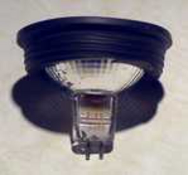

Lampe:
  1. Birne: Osram Decostar 51 IRC 20W
    Als Lenkerlampe hat sich die Variante mit 24° Abstrahlwinkel, als Helmlampe (Fernlicht) die 10° Variante bewährt.
    Zu beziehen z.B. bei SEH-Lang: 24° bzw. 10° (Preis 3,98 EUR)

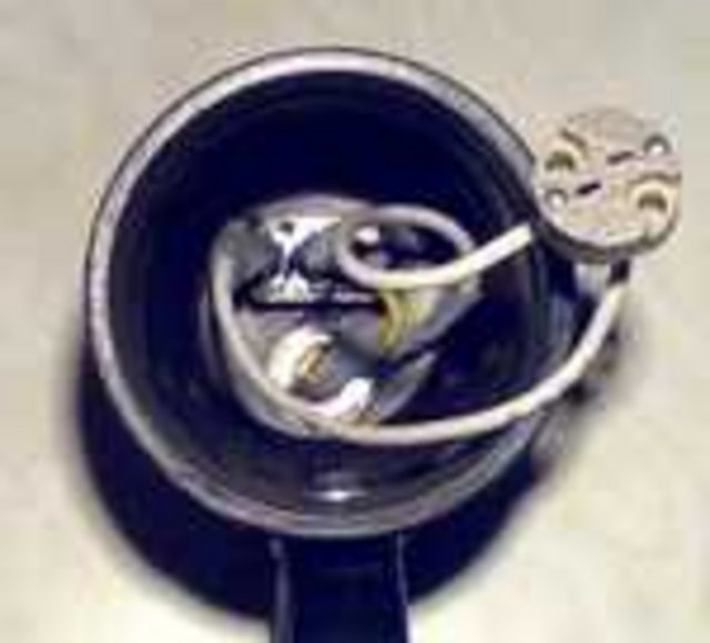

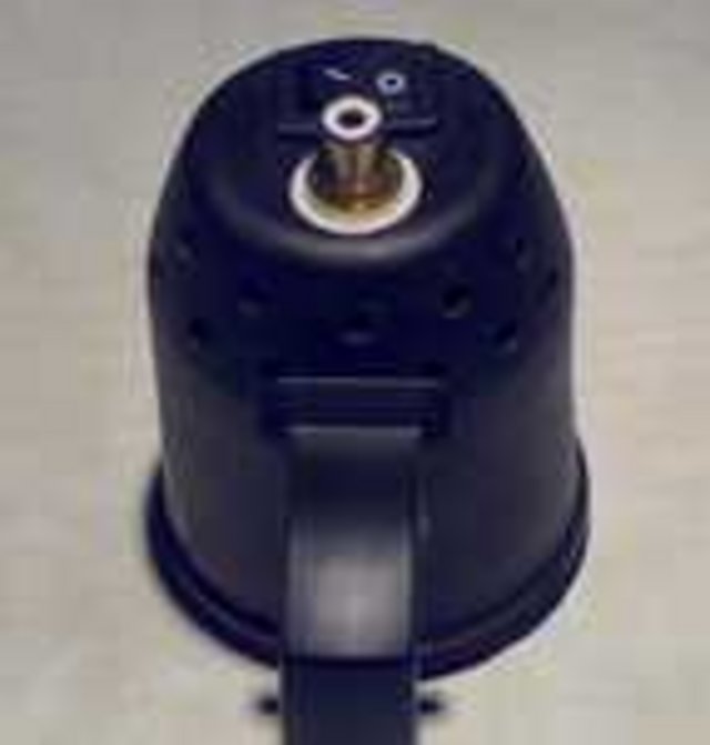

  • Auf die Rückseite des AHK-Gehäuses Löcher für die Cinch-Buchse und - falls gewünscht - den Schalter schneiden.
  • An die Unterseite hinten einige Löcher zur besseren Kühlung bohren.
  • Die Gummidichtung etwa unterhalb der 4. Rippe abschneiden und über die Birne ziehen.
  • Cinch-Buchse und Schalter ins Gehäuse einschrauben bzw. -stecken.
  • Die Lampenfassung mit der Cinch-Buchse und ggf. dem Schalter verlöten.
  • An der Unterseite des Gehäuses ein kleines Loch für die Lenker- bzw. Helmhalterung bohren (ca. 3mm für die Schraube).
    Die Position des Loches vorher durch Ausbalancieren mit eingesetzter Birne ermitteln, damit das Gewicht gleichmäßig auf dem Halter sitzt.
  • Halter mit der Schraube und der Unterlegscheibe im Inneren des Gehäuses befestigen.
  • Die Birne in die Fassung stecken und mit der Gummidichtung in das Gehäuse drücken.
    Ggf. muss das Gehäuse vorher in heißem Wasser erhitzt werden, damit es sich beim Einsetzen der Birne etwas weiten kann. Dann mit Birne abkühlen lassen.
    Lampe und Gummi ggf. nicht zu weit in das Gehäuse drücken, das sich sonst die Birne aus dem Gummi drücken kann.

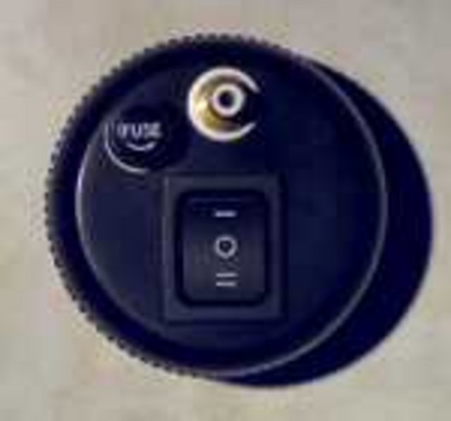

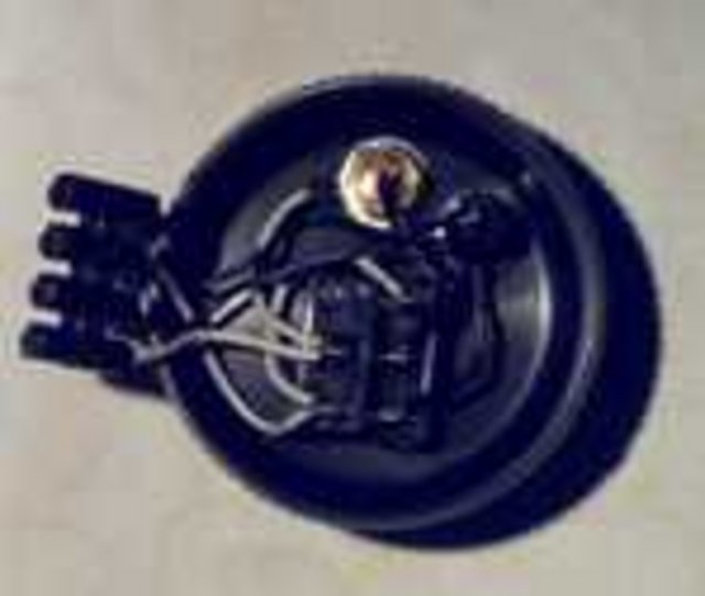

  • Mit Dremel oder Teppichmesser in den Deckel der Rose-Werkzeugdose Löcher für Wippschalter, Cinch-Buchse und Sicherungshalter schneiden.
  • Der verbliebene Rose-Schriftzug auf dem Deckel kann durch geduldiges ;) festes Reiben mit warmen Fingern entfernt werden. Die Konsistenz ist ähnlich der von alten Klebstoffresten, nur etwas hartnäckiger.
  • Schalter (ggf. mit Schutzkappe), Cinch-Buchse und Sicherungshalter in den Deckel einstecken bzw. schrauben.
  • Schalter und Cinch-Buchse entsprechend des Helwa-Schaltplans verlöten. (Polungen beachten!)
  • Den Sicherungshalter direkt an den Anschluss des Pluspols von Akku 1 hängen.
  • Die 4 offenen Anschlüsse zu den Akkus an eine Seite der Lüsterklemme anschließen.
  • An die Kontakte der beiden Akkublöcke Klingeldraht anlöten, so dass, wenn beide Akkus in der Dose übereinander stehen, die 4 Drähte etwa gleich lang ein paar Zentimeter über den Dosenrand hinausragen.
  • Die Akkus übereinander in der Dose platzieren und mit Schaumstoff o.ä. wackelfrei fixieren.
    Ggf. muss das Gewinde der Dose an 4 Stellen etwas abgefeilt werden, damit die Akkus problemlos in die Dose geschoben werden können.
  • Die 4 Akku-Anschlüsse über die Lüsterklemme mit der Sicherung und Helwa-Schaltung verbinden (Polungen beachten!)
  • Ggf. die Schaltung abkleben und Schaumstoff zwischen Schaltung und Akkus legen, Deckel vorsichtig zudrehen, Sicherung einsetzen, fertig.
In Schalterstellung "I" werden die Akkus parallel geschaltet, was zu einer Spannung von ca. 7,2 Volt führt -> die Lampe leuchtet schwach.
Durch Umschalten auf Schalterstellung "II" werden die Akkus in Reihe geschaltet, so dass sich eine Spannung von ca. 14,4 Volt ergibt -> die Lampe leuchtet hell.
Wegen der hohen Einschaltströme der Birne sollte immer zuerst Schalterstellung "I" geschaltet werden (vorwärmen), dann nach einigen Sekunden erst Stufe "II".

Zum Laden wird der Akku über ein Cinch-Kabel mit dem Ladegerät verbunden und auf Schalterstufe "I" geladen.

  • Da sich die Birne und das Plastikgehäuse stark erwärmen, die Lampe über längere Zeit nur mit kühlendem Fahrtwind betreiben.
  • Maximal 20W-Birnen verwenden, da das Gehäuse die Temperatur größerer Lampen nicht verträgt und die Akkus deren höheren Einschaltströme nicht liefern können.
