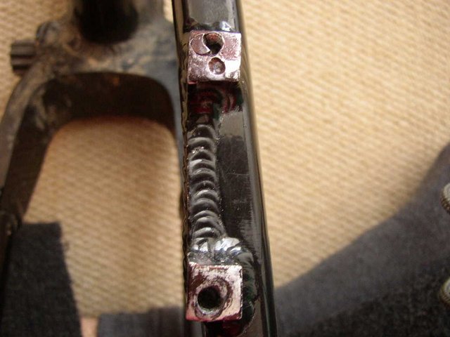

ich hatte ja schon in einem anderen thread geschrieben, dass mir zwei schrauben in der 4-punkt aufnahme abgebrochen sind. mein kumpel hatte dann versucht, die schrauben auszubohren und dann ein neues gewinde reinzuschneiden.
das ist dabei rausgekommen:
die schrauben haben sich wohl nur bis zur helfte ausbohren lassen. oben hat er noch eine niete reingemacht...
die aufnahme ist wohl im arsch und ich weiss nicht was ich machen soll.
soll ich vielleicht zu einem aluschweisser gehen oder glaubt ihr eher zum jan?
du könntest jeweils ein loch ganz durch den rahmen durchbohren und dann eine gewindestange mit M5 gewinde durchmachen, unten und oben jeweils mit muttern die hs33 fixieren, wäre ne möglichkeit, musst hal zu jmd gehen der ne gute standbohrmaschine mit viel watt hat und nen guten metallbohrer, dass die löcher auch mittig werden

wenn dir die darin abgebrochen sind, hättest du da nicht in den abgebrochenen Schrauben oben einen Schlitz reinschneiden können, dass du die mit Schraubenzieher einfach rausdrehen kannst?

Es hätte sicher elegantere Methoden gegeben als die Schrauben da anzubohren ;) Törichte Idee ansich, die Stahlschrauben aus dem Alu-Gehäuse zu bohren, am besten mit ner handgeführten Maschine :)
das wurde ja mit ner standbohrmaschine gemacht. er meinte auch das man den rahmen kaum einspannen konnte. so war es auch schwerer zu bohren...
ich hatte ihm den rahmen gegeben und er meinte er macht das schon

Ich hatte auch mal das Problem. Man muss beim Herausbohren ungemein vorsichtig sein. Ich habs aber geschafft. Sieht so aus, als ob du den Rahmen schweißen lassen müsstest.
Das sollte dann schon gehen. Und ich würd gleich Helicoils machen lassen.

Sind die Sockel bei BT eigentlich aus Stahl oder aus Alu? Wenn du dich für Durchbohren und Gewindestange entscheiden solltest - wenn das wegen dem Versatz des unteren Sockels überhaupt geht -, verteil den Druck der Gegenmuttern/Schraubenköpfe bitte recht großflächig auf die Strebe. Z.B. mit irgendeiner Platte dazwischen...und auf jeden Fall mal die Auflagefläche für die Schellen plan machen (wenn Alu, dann dürft' das gut mi'm Dremel und 'nem konischen Diamantfräskopf gehen) und noch 'nen 4-Punkt-BB dranmachen.

ich denke die einfachste und schnellste methode für mich wäre ein guter alu schweißer. jetzt kann ich schon wieder seit fast 2 wochen nicht fahren.....:mad:

WORD
abgesehen davon gibst extra Bohrer mit linkgewinde die du in die abgebrochene Schraube. Reinbohren bis sie gripp haben und dann einfach mit Zange rausschrauben (da linksgewinde). Hat n Trial Kumpel für mich schon mal gemacht, total easy.

die schrauben waren aus stahl. und einen brakebooster fahre ich auch. ich hatte bei der montage das fett vergessen und beim einstellen zu fest gedreht. schon hatte ich die halbe schraube in der hand
Ja man det Teil heisst Linksausdreher oder auch Linksdrall. Ist natürlich nur für rechtsgewindeschrauben
oder du bohrst das weiter aus un presst irgendwie so stahtinlets mit gewinde ein wies auch bei manchen alukurbeln is

Normalerweise dreht man doch eigentlich eher das Alugewinde von der Bremsaufnahme raus, so war es jedenfalls bei mir. Dein Problem hatte ich mal bei meinem Unterbodenschutz. Da ist mir die Schraube auch beim anziehn abgebrochen. Das warn die Schrauben die schon standartmäßig dran waren, solche Taiwandinger. Bei den Teilen muss man ziemlich aufpassen, weil dort net mal ne Festigkeitsklasse eingeprägt ist. Die Teile abzubrechen ist keine Kunst weils der größte Schrott ist. Hol dir beim nächsten mal lieber paar Schrauben aus Edelstahl mit einer hohen Festigkeitsklasse, die brichst du dann net mehr ab :daumen:

"Normalerweise" wird sowas mit nem Kasten Bier bezahlt ;) weil so einen kleinen Schweißpunkt draufsetzen ist ja kein Akt.

es muss aber wahrscheinlich die ganze obere aufnahme rechts neu gemacht werden. unter der niete war glaub ich noch die halbe gebohrte schraube.
