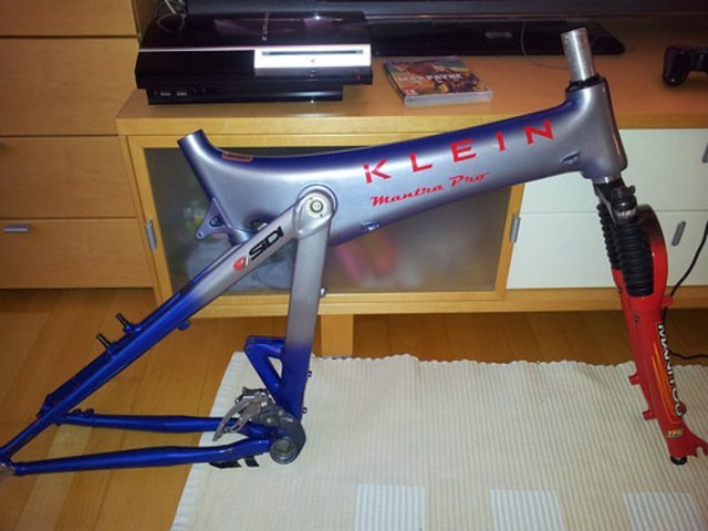

Also musste was her, was in der Sammlung noch fehlt. Eigentlich wollte ichs im stillen Kämmerlein aufbauen, aber was auch immer ich in die Hand nehme, es bleiben soooo viele Fragen offen, daher hoffe ich auf Eure Unterstützung. Wird bestimmt wieder ein unterhaltsames Thema;)
Da ist das gute Stück, das es jetzt zu "verschandeln" gilt...

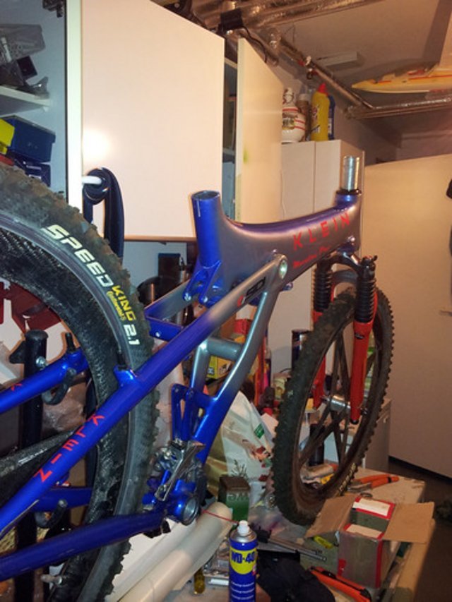

Als erstes hab ich es mal auf eigene Füße gestellt, aber da geht das Problem schon los: SPIN oder SPINERGY? Ich mach nochmal ein Alternativfoto mit SPIN drin...ich kann mich nicht entscheiden:confused:

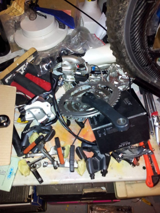

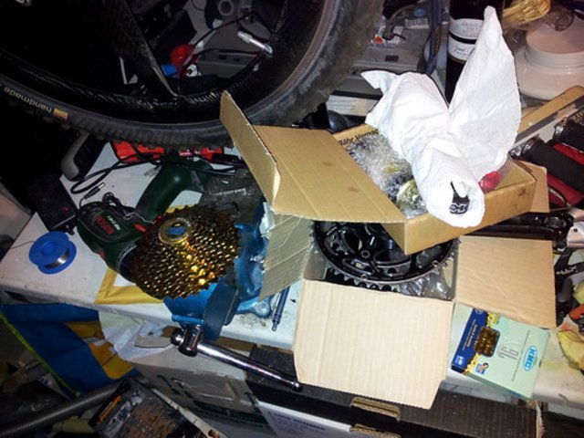

Das ist aber bei weitem nicht das wichtigstes Problem...hab mal Teilchen rausgelegt, was ich in allen möglichen Kisten gefunden habe...
Da sind z.b. eine 950er (8-fach) Kurbel aufgetaucht (will die einer tauschen gegen ne 952er in ähnlich angeranztem Zustand?) oder die KCNC, die vom Votec noch übrig war. Das könnte Probleme mit der Kettenlinie geben - genauso wie man den Umwerfer nicht in der Höhe verstellen kann. (die KCNC ist ne 2-fach Kurbel).
Dann sind noch STIs jede Menge aufgetaucht 8-fach XTR oder 9-fach XTR genauso wie jede Menge 9-fache XT Hebelchen. Das silber der XT gefällt mir auch gut und würde schön zum Rahmen passen. Allerdings ist es ein PRO, das mit XTR vom Band lief. Bremsen hab ich nur XTs in fast neu vom alten Storck übrig oder die AVID Single Digit MAG in silber.

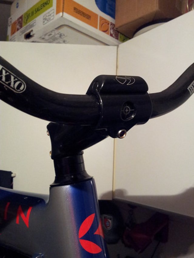

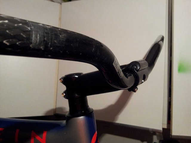

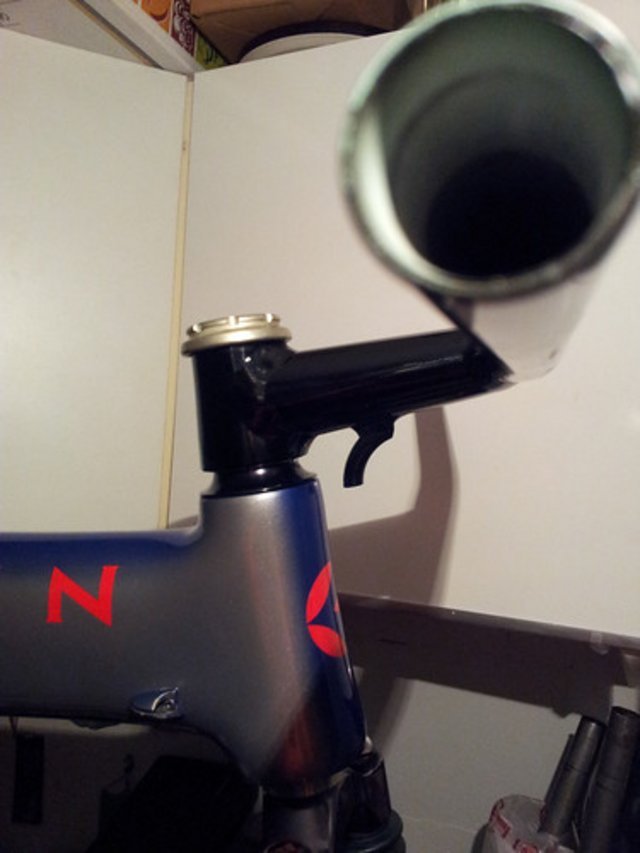

Als wär die Auswahl nicht schon schwer genug, kommt die Lenker Problematik. Da ich 3 MC3 Vorbauten mit dazubekam, war eigentlich klar, dass ich davon einen montiere - der Carbonprügel war vom Palomino noch übrig, den hab ich gleich ins Carbon montiert. Müsste ja passen;)
Wird aber damit ne ziemliche Streckbank...
Dann fiel mir aber die LVE ein, die hier seit langem im Neuzustand rumschlummert.
Problem: Das Steuerrohr ist extrem fetter als ein MC2 Steuerrohr. Sieht irgendwie komisch aus. Außerdem müsste die noodle abgeflext werden:D
Spaß am Rande - ich bins doch. Da sind viele schlechte Scherze vorprogrammiert:rolleyes:
Und die MC2 Spacer sind zu klein...

Irgendwie will mir die Gabel so gar net an dem Rahmen gefallen. Aber dem Dekor am Rahmen nach zu urteilen ist das die Originale?
Das Mantra bleibt ein Mantra und wird leider auch nicht schöner. :cool:
Ne blaue Gabel wie am Hinterbau würde vielleicht besser passen, ansonsten könnte ich mir die mattsilberne XT eigentlich auch ganz gut dran vorstellen.

Der dünne Vorbau sieht nicht gut aus, die LVE passt ganz gut wenn ein homogener Übergang vom Steuersatz zu Stande kommt, aber abflexen? :mad:

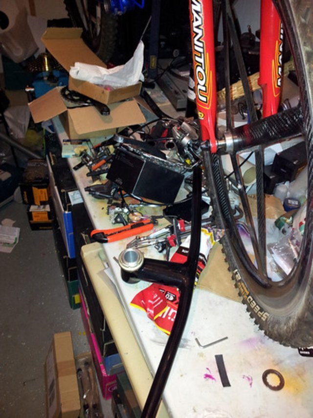

"Werkstatt" ist gut...ich sag ja, das wird bestimmt wieder ein lustiges Thema. War ja froh, dass ich noch Platz gefunden habe, um das Rad überhaupt hinzustellen:lol:
Irgendwann mach ich auch mal wieder Ordnung....:rolleyes:
Die Gabel war ursprünglich das erste, was ich ersetzen wollte. Dafür käme dann z.B. Reset als Steuersatz in Frage. Das schlägt allerdings mit ca. 140 Euro ins Budget und es sollten erstmal nur vorhandene Teile dran. Die Gabel wie sie hier drin ist als MarsCL ist original und hat das MC Schaftrohr. Mir schwebte eine silberne Fox F100RL vor, aber das geht halt nur mit Steuersatzmodifikationen....vielleicht taugt die Manitou ja noch? Auseinanderbauen wollte ich sie sowieso mal, auch wenn ich noch nicht weiß wie, aber die Gummidichtungen oben oder Abstreifer oder wie das heißt sehen mir ziemlich weit aus den Rohren aus...muss ich nochmal ein Bild machen, ob das so normal ist....
Ich hab sogar noch "normale" Laufräder. Könnte ich ja alles testweise mal montieren. Also mit normalen Metallspeichen und nicht so "Carbonkrempel":D Aber da ist eigentlich SPIN oder Spinergy gesetzt, aber es soll ja spannend bleiben...

Bzgl. Vorbau ist in der Version ohne die LVE nicht viel zu machen, das ist das Klein-MC3-Maß. Da passt nix anderes, wenn es nicht auf eine Gabel mit 1 1/8 Zoll rausläuft....Ihr seht schon...es sind soviele Variationen möglich...ich fühle mir leicht überfordert irgendeine Entscheidung zu treffen...:confused:
Auch ich bin schon gespannt, was du aus diesem Klein zauberst! ;-)
Optisch gefällt mir bei der Lenkzentrale die LVE am besten, aber da du bestimmt keine Cantis verbauen willst (das Bike wäre ja auch zu neu dazu) würde die Noodle stören.

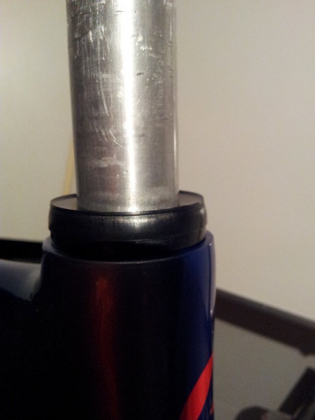

Hab noch mal nachgesehen, der offiziell angegebene Durchmesser
für die seat binder sind 39,85mm. Und die gibt's ja zum Glück wieder
zu kaufen.

Danke für die Klemmenangaben! Da kann die Suche ja losgehen. Ist wohl auch ein aktuelles TREK-Maß. Da werde ich mal suchen!
Das Originale (der Rahmen, die Decals usw.) bleibt auch unangetastet! Aber ich will ja auch nicht Dein Bike nachbauen. Das wäre ja schonmal eins mit tutto kompletto original XTR. Die Substanz für diesen Originalaufbau ist auf jeden Fall auch vorhanden, die Teile wären auch relativ schnell zu kaufen, aber diese Lösung mit der MC2-LVE wie am Vorgänger-Pro find ich gut. Ich wills ja auch fahren... Wenn ich einen original Aufbau basteln würde, dann würde es bei mir nur rumstehen (wie mein 2. Koi Adroit - das ist noch unbewegt von mir, auch wenns der Vorgänger schon gefahren hatte)
Mir muss nur noch eine Lösung einfallen wie man den Spalt zwischen dem MC3 Lagerkonus und der LVE relativ klein und unauffällig hält. Ansonsten sieht das doch hier sehr harmonisch aus:

Vor allem sind meine MC3 Vorbauten alle soooo lang. Da würde ich lieber auf die kürzere LVE zurückgreifen. Zumal das ja nichts für endgültig ist, wenn mir mal ein 100er oder 90ger Vorbau übern Weg läuft ;) Kann sich ja auch noch rausstellen, dass die LVE dann viel zu flach ist und ein Riser Lenker dranmüsste (sieht aber fast immer beschi..en aus)...
ach so...die Gabel bleibt dann auch erstmal drin. Hatte ich glaub ich schon geschrieben, dass die mal nen mittelgroßen Service bräuchte...das wird das nächste sein.
Mit dem Gedanken an eine MC2-LVE hatte ich auch mal gespielt, die
passt aber nicht auf den Headshok-Schaft. Hinsichtlich des Übergangs
käme da sicher nur ein konischer Spacer in Frage, den man ja drehen
lassen könnte. Dabei wäre aus meiner Sicht nur zu berücksichtigen, dass
der MC2 ja die Gabel nicht klemmt, wie das der MC3 - vergleichbar den
Standard-Ahead-Aufbauten - tut. Der Unterschied zwischen MC2 und MC3
ist ja der Sitz des oberen Lagers. Insofern würde ich auch gern wissen,
wie das bei dem Storm- und Nightstorm-Mantra gelöst wurde :confused:

Die Befestigung des Gabelschaftes in den Lagern ist ja nicht anders als bei MC2. - Gepresst/geklebt oder? Die Gabel sitzt momentan auf jeden Fall fest genug, dass ich die Vermutung habe, dass mindestens eins der Lager kaputtgeht, wenn ich die Gabel auspresse/ausschlage, weshalb ich das noch nicht gemacht habe. Wenn dann die MC2 Spinne so fest gezogen ist, dass der Lenker sich nicht mehr auf dem Schaft drehen lässt, dann sollte die Gabel endsicher befestigt sein...
Jetzt sind wir aber bei einem Thema angelangt, wo ich mich schon dumm und dusslig gegooglet habe: MC3 und MC3.1 Welchen davon hat das Mantra Carbon? Meine Funde haben ergeben, dass bei MC3 das obere Lager wie bei MC2 von unten eingezogen wird und bei MC3.1 von oben eingepresst wird. Stimmt das?
Ich glaube heute werde ich mir das Steuerrohr mal genauer ansehen, damits auch mit der Gabelrevision und paar Bildern hier weitergeht....

Mach die Gabel doch mal auf und dokumentiere, was zum Vorschein kommt.
Wow...coole Sache! Was es alles gibt und das 10 Autominuten von mir weg!...und sogar vorrätig
Wenn ich die Gabel aber komplett aufmache, dann muss ich mir hinterher wieder wegen jedem Milliliter Öl Gedanken machen und mit Füllstandskontrolle arbeiten und schmeiße sicher den Becher mit dem aufgefangenen Öl um - wie immer:heul:. Erstmal schauen wie sie aussieht, wenn man das Casting abmacht. Säubern, wieder montieren und hoffentlich fertig. Wie gesagt sah das Öl gestern aus wie neu. Daher schnell wieder zugeschraubt, bevor ein Unglück passiert....;)
Eine Möglichkeit wäre noch, dass die Gabel mal bei nem Service war und diese Teile getauscht wurden und eventuell nicht richtig reingedrückt wurden....Ich hab keine Ahnung wie da in der Fahrradwerkstatt gearbeitet wird, aber ALLES, was ich bei meinem Auto die letzten Jahre habe machen lassen, hat ein Stümper verbrochen....Luftschlauch vom Kaltlaufregler so verlegt, dass er sofort gerissen ist, weil er um 90° geknickt war, Bremsbeläge ohne Verschleißindikator montiert und den alten einfach abgezwickt, Kotflügel mit dem Vorschlahammer "gebördelt", dass sie rosten wie verrückt...usw...
Warum sollte nicht bei ner Gabelrevision gepfuscht werden?:rolleyes:
Dieser Abstreifer/Dichtung bei meinem Palomino war ja auch völlig falsch im Sitz montiert und ich hab mich monatelang gewundert, warum der Dämpfer nicht dicht ist....vielleicht erinnert sich noch einer...
