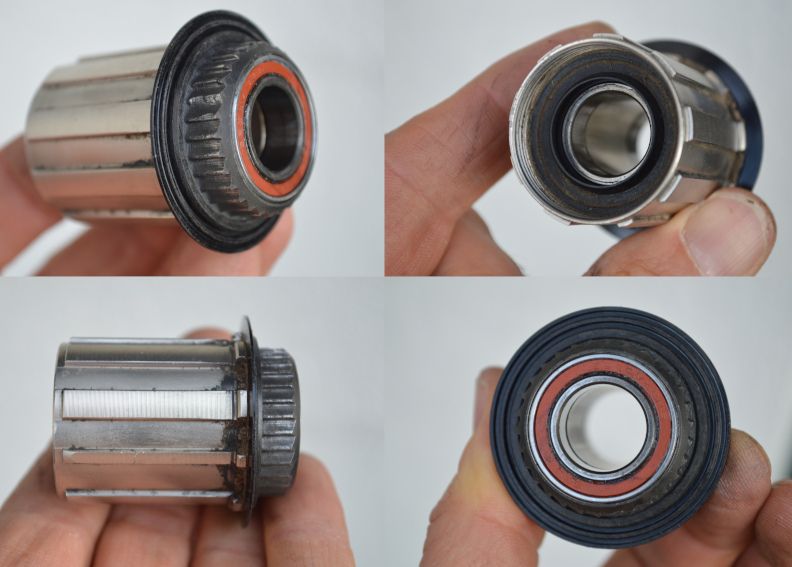

der Freilaufkörper meines 2014 gekauften Bionicon Alva 160 läuft nicht mehr frei. Im Inneren sieht er so aus:

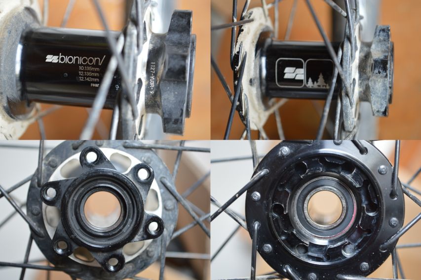

man erkennt abgenutzte Zähne, Teile des Metalls haben am Gegenstück für Schäden gesorgt, die ich aber gut abschleifen und polieren konnte. Hier die Nabe (ohne Sperrklinken):
Von Bionicon erhielt ich die Antwort, dass kein solcher Freilaufkörper mehr verfügbar sei und man um eine neue Nabe/ein neues Laufrad nicht umhin komm; darum hier meine Fragen an euch:

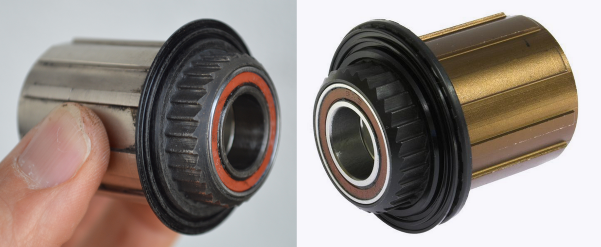

Habe hier mal ein Bild meines Freilaufkörpers dem des Nukeproof Generator gegenübergestellt, das sieht doch überzeugend ähnlich aus:
Screenshot 2023-10-19 at 22-42-34 Nukeproof Generator Freilaufkörper Chain Reaction.png
Die Zahl der Zähne stimmt auch. Den werde ich wohl bestellen. Wünscht mir Glück!

Okay, um diesem Thread einen runden Abschluss zu verpassen und als Info für Leute mit dem gleichen Problem:
1. Zu meiner oben gezeigten Bionicon Nabe passten perfekt die Sperrklinken von Ritchey für WCS Apex / Zeta / Vantage / Trail
[siehe z.B. hier: https://www.bike-components.de/de/Ritchey/Sperrklinken-fuer-WCS-Apex-Zeta-Vantage-Trail-p38651/ (Link von Dezember ’23)]
2. Außerdem passt perfekt (ist bis auf die Farbe identisch) der Nukeproof Generator Freilaufkörper
[https://www.chainreactioncycles.com/p/nukeproof-generator-mountain-bike-freehub-body]
Den Freilaufkörper gab es wirklich ausschließlich bei Chainreactioncycles. Trotz Warnung (wegen Insolvenz von Signa Sports) habe ich dort bestellt (über Paypal "nach 30 Tagen bezahlen"-Funktion). Sendung ging zunächst verloren, daraufhin habe ich erneut bestellt (war inzwischen sogar reduziert) und nach ein paar Tagen erhalten. Ging also alles gut. Hat ja auch nur zwei Monate gedauert :)
