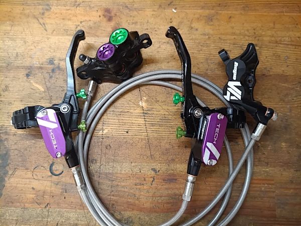

Außerdem mal die Bremse fürs Aeris hübsch gemacht.
Ja, ich steh auf lustige Farbspielereien. Und auf Hope 😇
