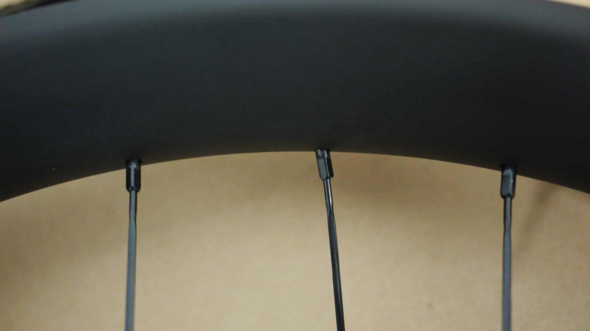

Die Felgen sehen soweit ok aus, durch das UD sieht man die Füge Naht, das ist aber durchaus normal, da mein Easton UD Lenker ebenfalls die Naht sichtbar ist, haben auch einige UD Bikes, die nur mit Klarlack überzogen sind. Die Oberflächen sind alle gleichmässig glatt und schön verarbeitet, da sah meine ZTR Alpine Felge handgeschnitzter aus.
Ich habe das Modell 27,5 mit 30mm Außenweite und 25mm Innenweite bestellt. UD Matt, Gewicht der einen Felge liegt bei 423g, die andere wiegt 404g. Angegeben sind diese mit 390g +/- 15g.
Und nun Bilder:
Felgen gehen nächste Woche zum Laufradbauer. Dann präsentiere ich das Endergebnis und gebe nach ein paar Ausfahrten eine Rückmeldung.
Habe die AsianCycle Express 650b 30/25 Felgen nun mit Hope Evo Pro Naben und jeweils 32 Sapim CX Ray Speichen, sowie Sapim Alunippel aufbauen lassen.
Die Montage von Schwalbe NoNi Reifen tubeless mit Milch war problemlos mit der Standluftpumpe machbar, die Reifen sind mit satten Plopplop Geräuschen ins Felgenbett gesprungen. Also hier von der Montage gefühlt kein Unterschied zu Stans Felgen.
Mit dem Gesamtgewicht von 1.635g bin ich recht zufrieden. Der Laufradsatz fährt sich spürbar Spurtreuer, aber die befürchtete "Harschheit" hat sich nicht eingestellt.
Die Lenkbefehle werden viel direkter umgesetzt im Vergleich zu den alten Alufelgen (Inferno i27). Soweit bin sehr zufrieden, mal sehen wie sich die Felgen im längeren Einsatz bewähren.
Mit dem Gsamtgewicht von 1.635g bin ich recht zufrieden. Der Laufradsatz fährt sich spürbar Spurtreuer, aber die befürchtete "Harschheit" hat sich nicht eingestellt.
