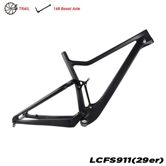

Ich baue gerade den hier auf.
https://www.lightcarbon.com/lightcarbon-29er-cross-country-mountain-bike-frame_p39.html
Macht einen ganz guten Eindruck...

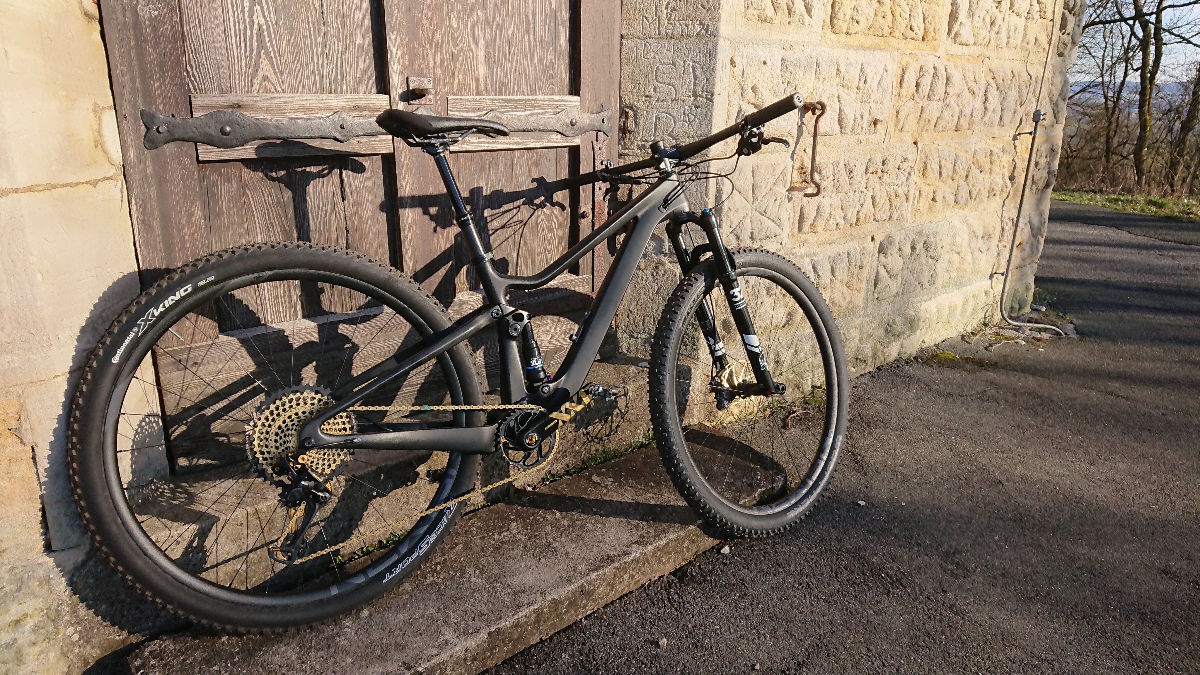

Habe ich auch vor kurzem zusammen genagelt. :cool:
Edit: so wie es da steht, 10,7kg. 500g könnte man locker über Laufradsatz und Vorderreifen holen, ist in meinen Augen aber unnötig. Funktioniert sehr gut das Teil. Durch die remote Sperre ist es Bergauf auch ein Traum. 8-)
Und das Beste: wesentlich günstiger als etwas fertiges von hier mit monatelanger Lieferzeit. :daumen:
