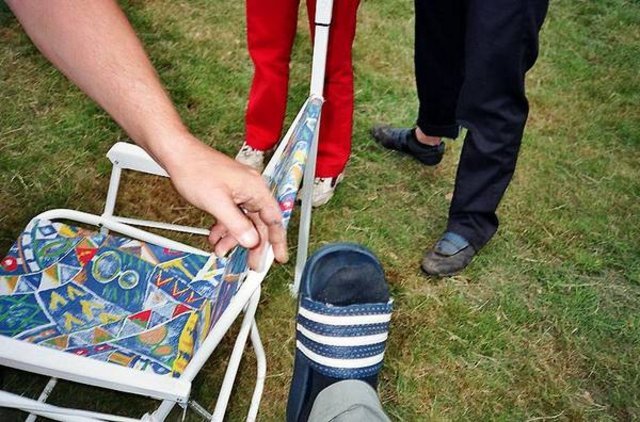

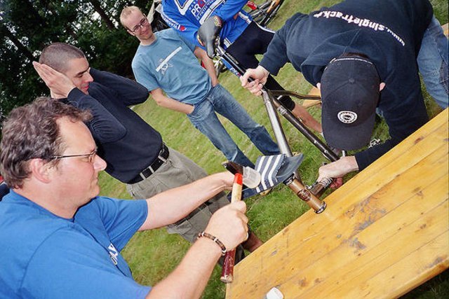

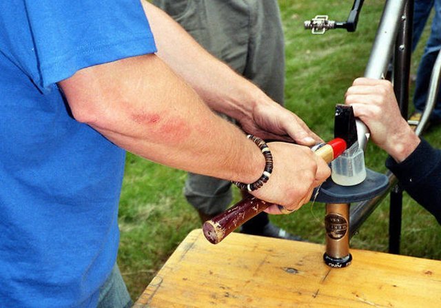

Wenn man weiß worauf man achten soll,dann geht das auch schon mal mit (m)einer Adilette,Gummihammer und 'nem Biertisch :D :
Torture King und mipmip bei der Singlespeed EM in Arnheim 6/2005 :
Hier der Besitzer des gefixten Merlins als er wieder lachen konnte :D :

Zu eurer Ein"press"methode sag ich nur: aua! :eek: Und dann auch noch in einem Titanrahmen. Ok, ich habe auch aufpasssen müssen, da ich ja auch alles andere als Taiwanstangenware fahre. Btw: Euren "Einklopfer" :) hat's ja auch mal ganz schön gelegt, wenn man sich seinen Ellbogen so anschaut... :)
