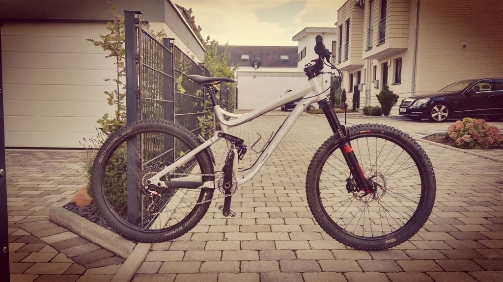

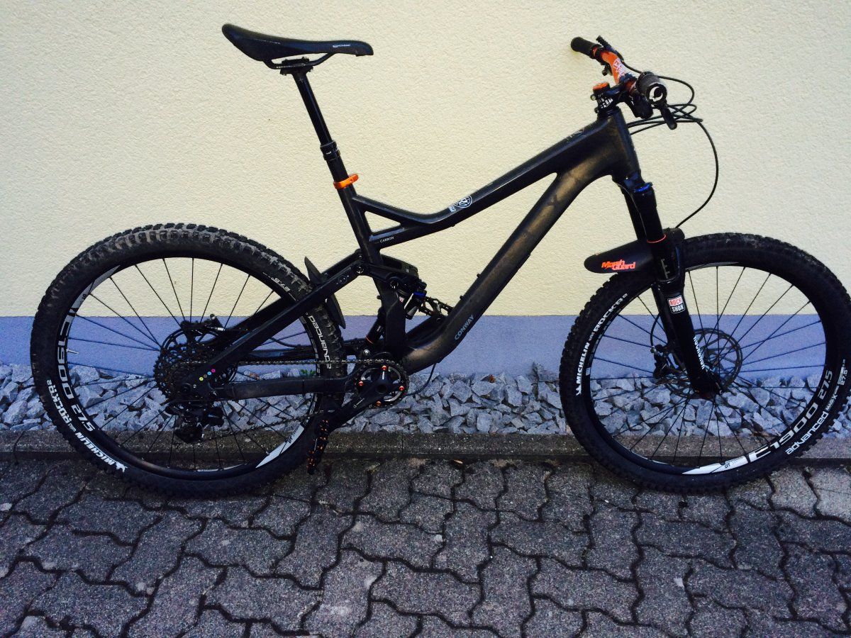

Habe ich nicht machen lassen, sonder so bekommen. :anbet:
Der Rahmen ist eine Art Teamedition für Sponsoring Marketingzwecke :daumen:
“Orange fährt nur die Müllabfuhr“ spotten meine neidischen Tischnachbarn. ;)
Glückwunsch zum unikat. :daumen:
Denk dran, dass der Fender falsch herum montiert ist.

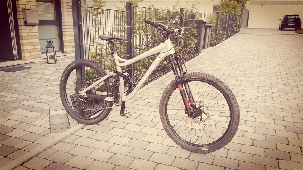

Heute das WME das erste mal über den Hometrail gejagt.
Uphill: Klettert sehr gut, 0 Problem mit steigendem Vorderrad (wesentlich besser als beim Tyee)

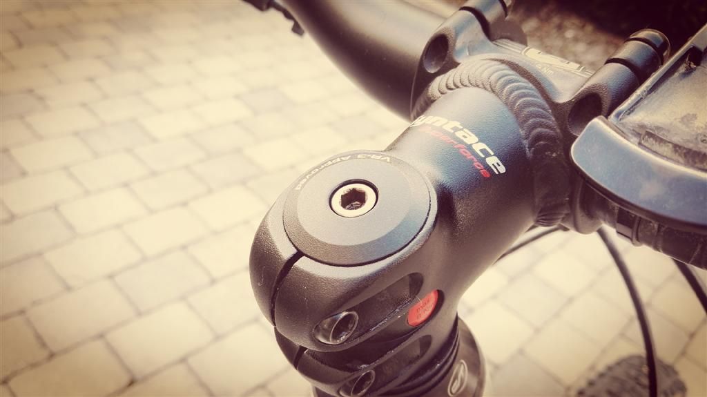

Downhill: Liegt satt auf dem Trail muss mich aber noch bisschen an den 35er Vorbau gewöhnen und ein breiterer Lenker als 750 muss auch her bzw. liegt schon da xD.
Leider suppt der Dämpfer schon....
Mal schauen wie es sich im Park macht :D

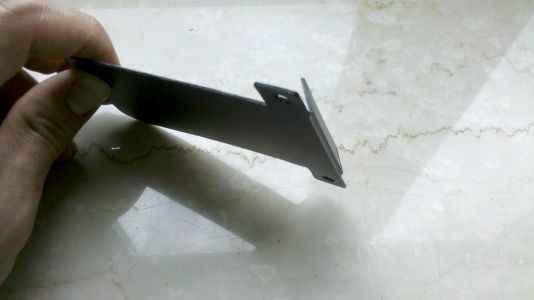

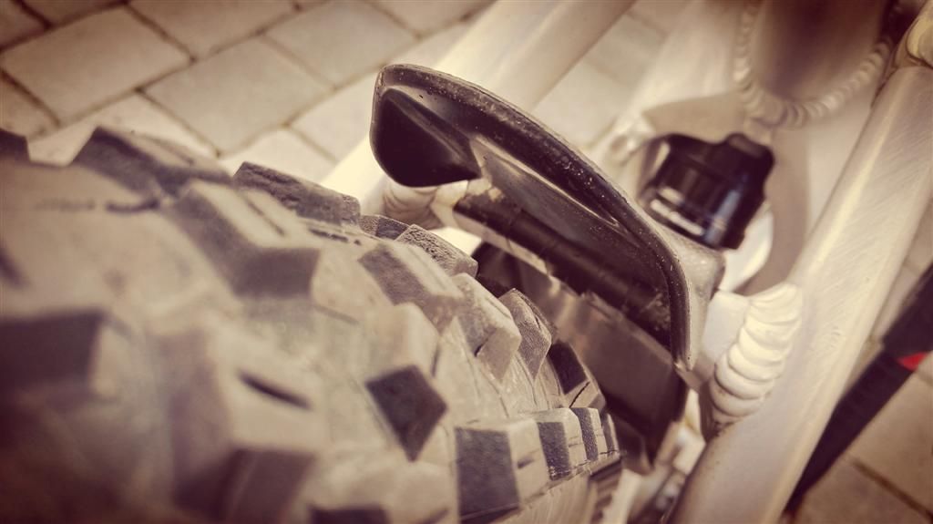

Alternativer Mudguard: Einfach aus einem MarshGuard ausschneiden und mit Kabelbinder am Dämpfer befestigen.
Länge (nachdem umgeknickt wurde, Bild 2): 10,5cm
Breite : 5,5 cm
Man hätte natürlich die Löcher nehmen können, die schon im MarshGuard drin sind, aber da hab ich kurz vergessen nachzudenken...
Breite : 5,5 cm
Man hätte natürlich die Löcher nehmen können, die schon im MarshGuard drin sind, aber da hab ich kurz vergessen ]
