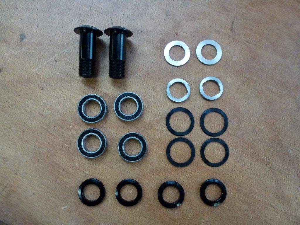

Hallo Chris,
sag mir mal welche Scheibe du genau brauchst:
Es sollten die ganz unten sein. Am Außendurchmesser haben sie eine Dichtlippe und sind etwas dünner als innen.
Dienen als Distanzscheibe zwischen Lager und Kettenstrebe im Horstlink.
Kannst du mir sie direkt zukommen lassen? Ich habe das Rad bei 21cycles online gekauft.
Sag mal, sind das alles Teile aus dem Horst? Falls ja, wo gehören denn die schwarzen Scheiben rechts naben den Lagern hin? Alle anderen gibt es bei mir auch. Die jedoch nicht?!

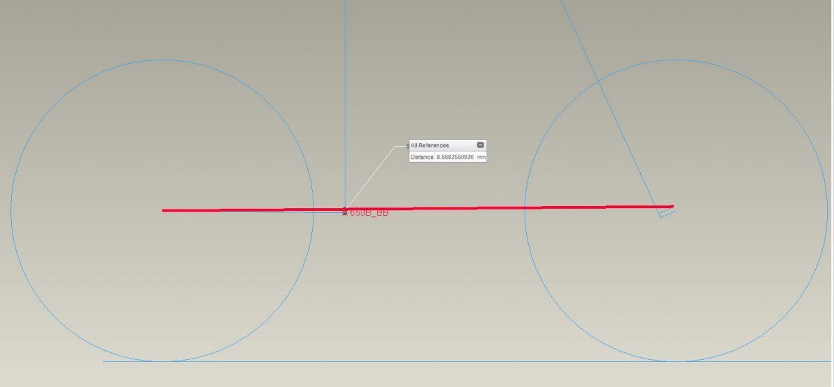

Ausgehend von den Conwaydaten Standardlaufradradius 355mm, was meinen o.g. Angaben entspräche, komme ich bei -5mm Tretlagerhöhe auf ca. 350mm bzw ca 340mm bei einem 26" Aufbau.
@Tabletop84
Zum Vergleich habe ich bei meinem 26" Votec VSX auf 2,4" Pneus und Lyrik uTurn Coil
360mm Tretlagerhöhe @ 170mm Federweg
357mm @ 160 mm Fw &
343mm @ 115mm Fw.
Ebl ist 545/555mm bei 160/170mm Fw.
Hm aber bei einer 26er Pike mit 1cm weniger Einbauhöhe wird as Tretlager wohl in Richtung 330mm gehen...
Hab auch vor es mit 26" und 27,5" Gabel zu probieren. Mein LRS ist mit MM 26" im Vergleich zum HD 27,5" gemessen im Radius 15mm keiner, d.h. das Tretlager liegt bei 335mm. Bergauf ist mir das egal, da ich fast nur Autobahnen fahre. Bergab ist die Tretlagerhöhe bei 25% Sag, mit meinem DH bike mit 35% verglichen, immernoch 15 höher.

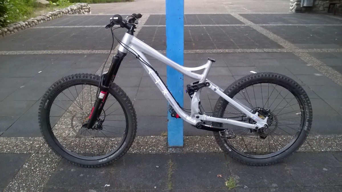

so schauts mit 26":
Danke für die Info aber die 26er Pike baut halt nochmal 1cm tiefer. Hast du das Tretlager auch mal vom Boden aus gemessen? Was ist das für eine Rahmengröße? Theoretisch könnte man sich ja Offsetbuchsen drehen lassen wenn das funktioniert um das Tretlager höher zu bekommen.
Mit einer 26-er Pike beträgt der BB- offset 8mm, BB Höhe absolut ist dann wieder abhängig von Deiner Bereifung.

Gemessene Tretlagerhöhe 335mm, Rahmengröße M. Durch drehen der Flipchips ändert sich nur der Federweg, die Tretlagerhöhe bleibt.
@C.Hill: kannst du mir sagen ob der Alurahmen auch den ISCG05 Standard wie der Carbonrahmen hat. Danke!
PS: Sieht doch gut aus mit Pike und 26", ich werde ne 170mm Lyrik reinbaun und auch 26" Räder, da sollte sich an der Geo nichts ändern...
Mit einer 26-er Pike beträgt der BB- offset 8mm, BB Höhe absolut ist dann wieder abhängig von Deiner Bereifung.Anhang anzeigen 395909
Cool danke das heißt der Unterschied beträgt dann nur 3mm zur 27,5 Pike!?
Das ist aber schon sehr tief und das mit Magic Marys... welche Serienrahmen in der Federwegsklasse haben denn ein derart niedriges Tretlager? Mit Offset-Buchsen meine ich Dämpferbuchsen mit Offset aber da müsste man erst gucken ob das Platzmäßig geht. Mach mal eine Probefahrt!
