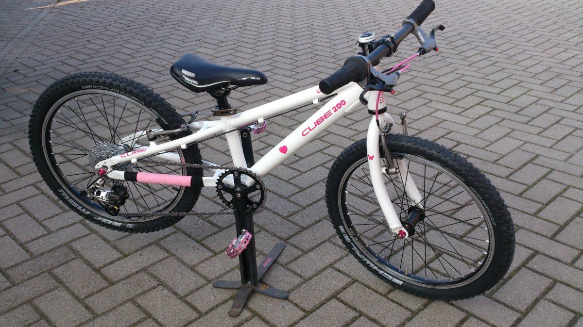

Hi, habe mein....äähhhh das Cube 200 meiner Tochter ;-) mit folgender Schaltung ausgestattet:
Schaltwerk: SRAM X9 med 222g
Kassette: Shimano XT 11/34
Schalthebel: Sram X7 Amy 99g mit zug
Funktioniert super als 1x9....bisher ist die Kette auch noch nicht abgesprungen o.ä. sonst kommt da noch ein Chainglider oder so dran.
