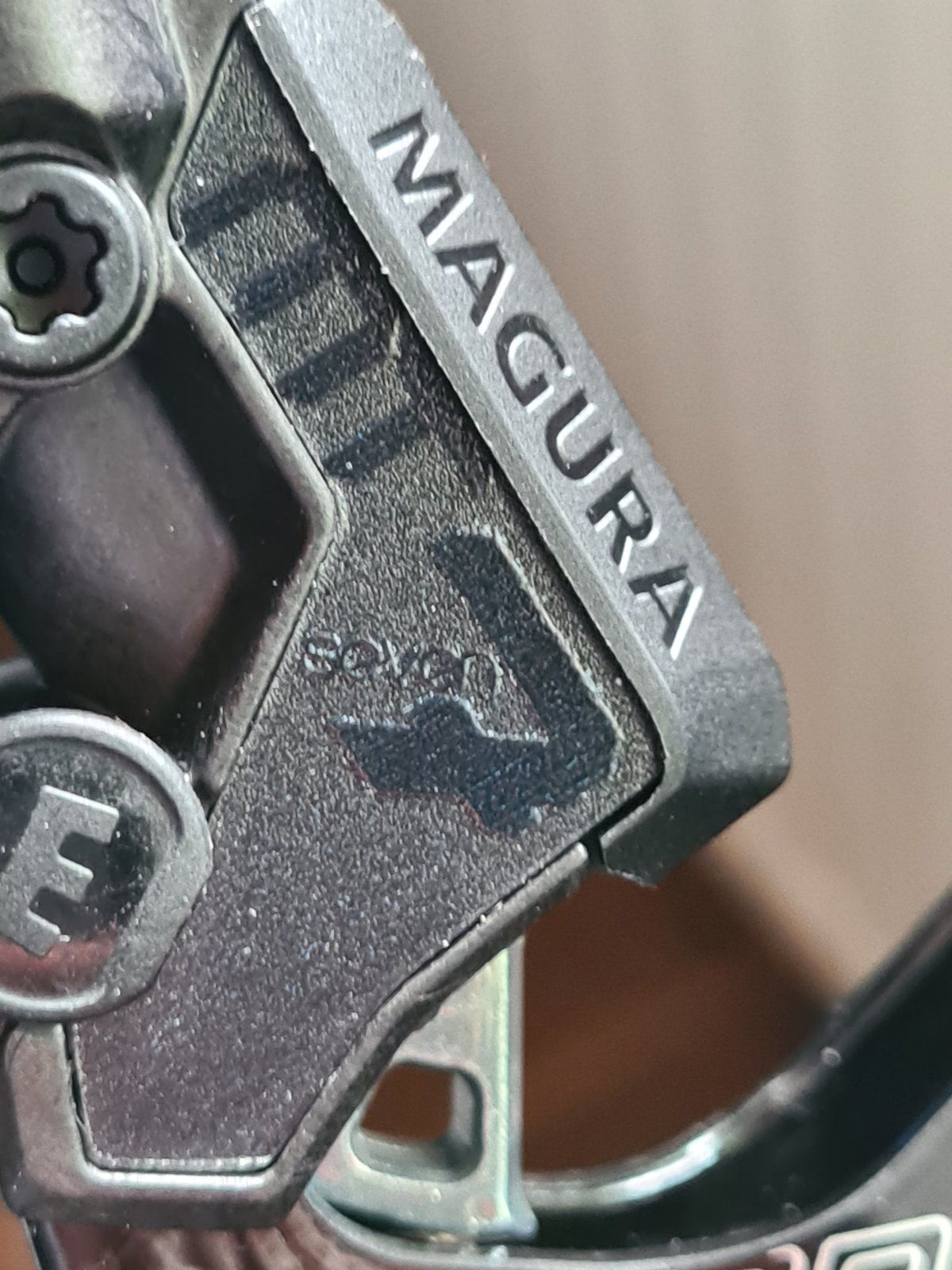

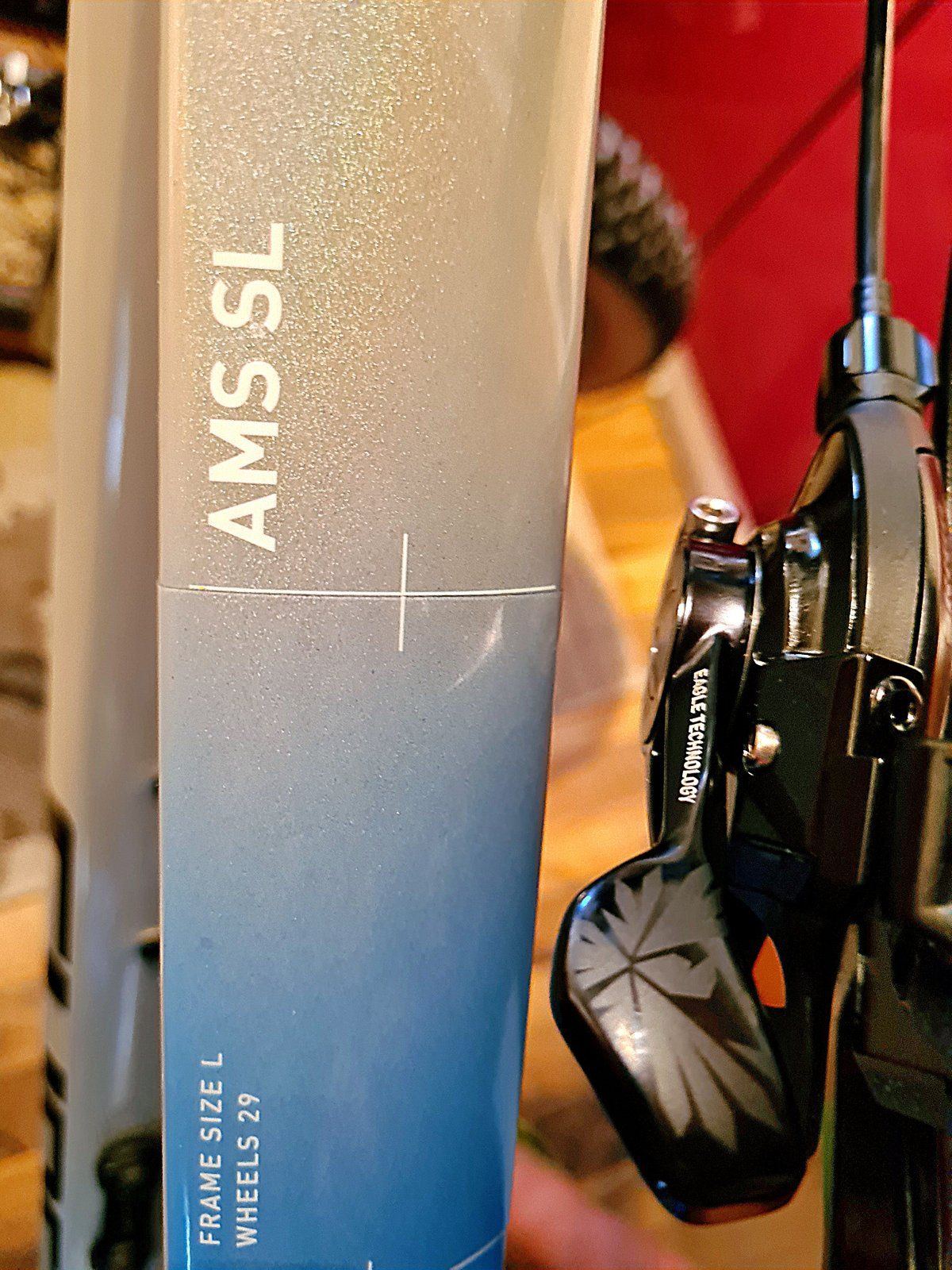

Also irgendwie bin ich von meinem neuen Cube AMS ZERO99 SL etwas enttäuscht. Nicht unbedingt das Rad ansich, sondern die Qualität wie es gefertigt wurde.
Derzeitige Probleme:
- SRAM Twistlock Hebel defekt und lässt sich vom Lenker nicht demontieren. Ersatzteil Lieferung wäre Ende November möglich. Dieses wird nun auf OneLoc umgebaut.
- Der NEWMEN Lenker ist neben dem Vorbau mit einer Kerbe beschädigt und wurde mit irgend etwas abgeschliffen. Die Stelle glänzt nun.
- Der Lenker, bzw. die Schaltung und die Bremshebel schlagen grundsätzlich am Oberrohr an. Kein Blocklock verbaut, bzw. scheint das Oberrohr zu hoch zu sein.
- Bremshebel Einheit vorne links wurde eine Magura MT7 anstatt MT8 montiert.
- Leitungslängen im Schnitt um 15cm zu lang.
Hat von euch schon jemand ein Zero99 erhalten und ähnlich schlechte Qualität?
Der Händler kümmert sich prima um die Sachen, aber dennoch ist es für mich wie auch für den Händler ärgerlich.
Ist kein Fehler. Ist halt bei Cross country bikes so, die ein recht gerades Oberrohr und flache Lenker und Vorbauten haben. Solche Drehwinkel Blocker haben recht wenige Bikes. Hilft nur, Oberrohr an dieser Stelle abzukleben. Gibt's so durchsichtige Patches dafür. Du könntest auch den Vorbau umdrehen, der scheint negativ montiert zu sein.
Positiver Vorbau, oder mehr Rise hat dann aber nichts mehr mit CC zu tun. Noch dazu geht es sich nicht mal mit 20mm Spacern aus.
Mich wundert es nur, denn beim Vorgänger AMS, oder beim Elite war dieses trotz tieferem Cockpit nicht so.
Wenn nun hier der SRAM Trigger ins Oberrohr knallt wird eine Folie nicht ausreichen. Dabei reicht es ja schon, wenn das Rad ungünstig umfällt um den Rahmen zu zerstören.
Die Zeiten, dass ich XC gefahren bin sind zwar schon länger her, aber jetzt sag mir mal, warum ein positiver Vorbau und mehr Rise nichts mehr mit XC zu tun haben.
Ich kann das nicht erkennen, nehme aber an, dass dein Rad ein 29er ist. Sollte das so sein, dann ist der negative Vorbau einzig diesem Umstand zu schulden.
BlockLock ist so eine Sache. Einige der Kollegen fahren damit und ich hab das auch schon mal gemacht. Im Leben fahre ich mit sowas nicht rum, was mich, wenn's eng wird, künstlich limitiert und Stürze vorprogrammiert, nur weil ich den Lenker nicht weiter einschlagen kann. Brauche ich an einem Rad einen BlockLock, dann ist das für mich ein Konstruktionsfehler.
Es allen recht zu machen ist schwierig. Ich würde mir einen Lenker mit mehr Rise und Backsweep montieren und gut ist. Ist eh besser für die Hände.
Nur eine tiefe Sitzpositzion macht schnell. Es wird als XC Race Fully verkauft, für was es auch von mir genutzt wird. Wenn ich aufrecht sitzen möchte kaufe ich mir ein Touren Rad 🤪
Es gibt Blocklock Lager mit ich glaube bis zu 164° Lenkeinschlag, also bis kurz vorm Oberrohr. Dieses wird jedoch wegen dem Angle Adjustment zum Nachrüsten nicht möglich sein.
Ich verstehe es eben nicht, wieso der Hersteller hier einen Rahmenschaden, ohne Vorkehrungen zu treffen, zugunsten der Geometrie in Kauf nimmt.
Wir reden hier auch von einem Rad in der Preisklasse > 5000€.
Hi
Deine Verwunderung/-verärgerung kann ich nachvollziehen. Ich habe ein AMS 100 und ein Exceed CF SLX. Die Lösung von Canyon zum Schutz des Oberrohrs ist klasse. Auch mein AMS 100 XL Rahmen würde beim Einschlag des Lenkers beschädigt, wenn ich das Oberrohr nicht mit irgendwas (immer gebastelt häßlich Aussehendem) selbst schütze. Dass Cube so etwas nicht anbietet wußtest Du ja aber beim Kauf...
Die Macke am Lenker wäre mir egal.
Warum Du den TwistLock nicht demontieren kannst, verstehe ich nicht. Schraube ausgenudelt?
Den Magura Hebel wird Cube Dir sicher schicken und Dein Händler wird sich freuen, ihn kostenfrei zu montieren ;): Echt ärgerlich, da stimme ich Dir zu.
Erdnah
Fährst du dein AMS100 mit Spacer? Bei meinem AMS100SL in Größe L mit 10mm Spacer war alles freigängig. Deswegen kannte ich dieses vorher nicht und war verwundert.
So wie bei Canyon stelle ich mir dieses in der heutigen Zeit auch vor. Ist ja nicht so, als ob es hierfür keine Lösungen gäbe, die es vielleicht vor 10 Jahren nicht gab.
Der Twistlock wurde so fest und trocken auf den Lenker geschoben, dass dieser nicht mehr abgeht und sich keinen Millimeter mehr bewegt. Es ist nur eine Schraube die gelöst werden muss.
Den Hebel kann ich selbst tauschen und entlüften. Das wäre nicht das Problem 😃Somit bliebt es dem Händler erspart.
Andere Frage: Mit welcher, unschönen Lösung hast du dein Oberrohr geschützt?
