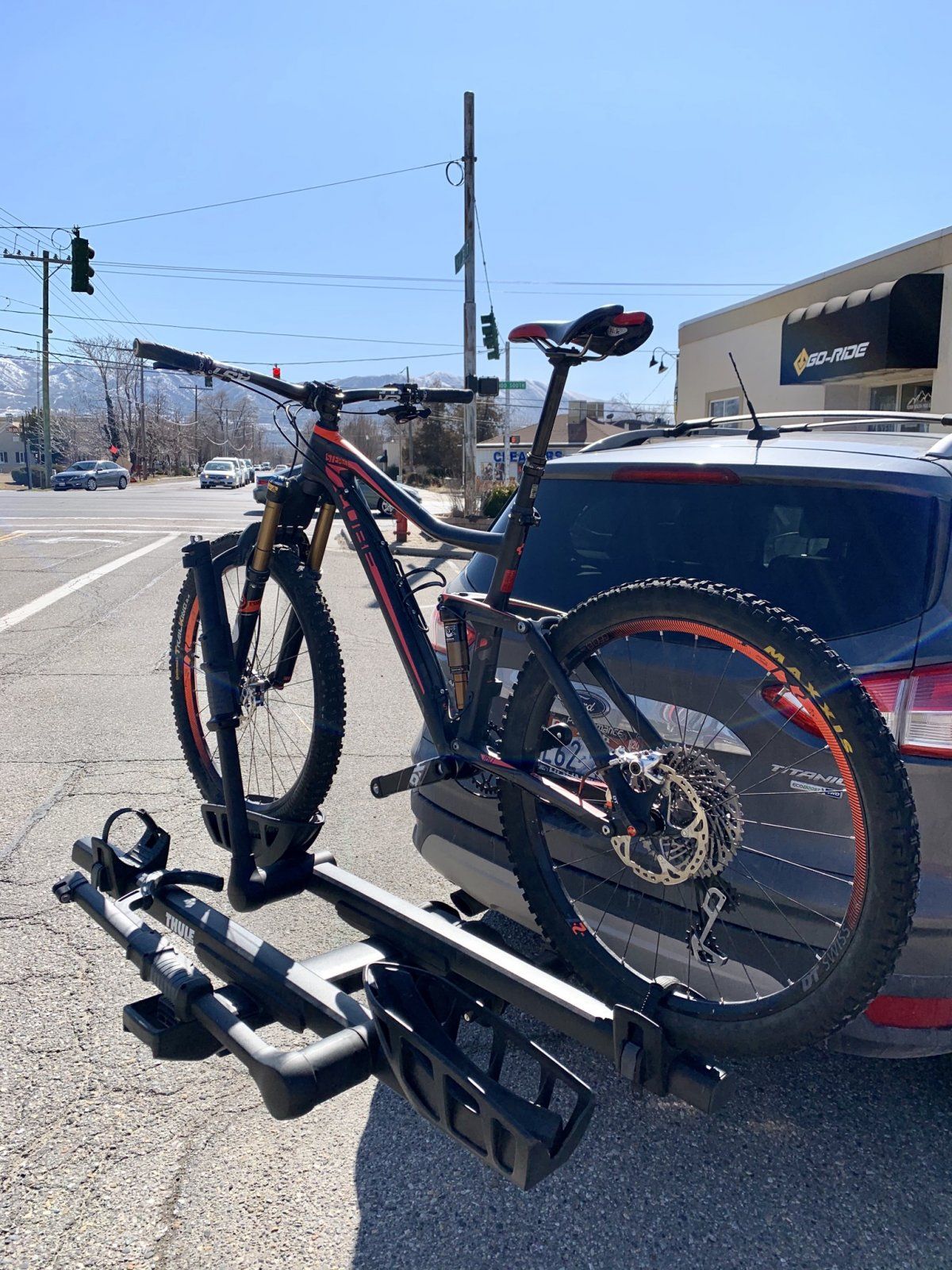

Falls es dich beruhigt. Hier in Amiland werden die Bikes meistens nur am Vorderrad und mit Riemen am Hinterrad befestigt. Ist bei mir zwar ein Heckträger, aber bin damit schon etliche Male ohne Probleme hunderte Kilometer nach Colorado, Moab, Las Vegas gefahren.
