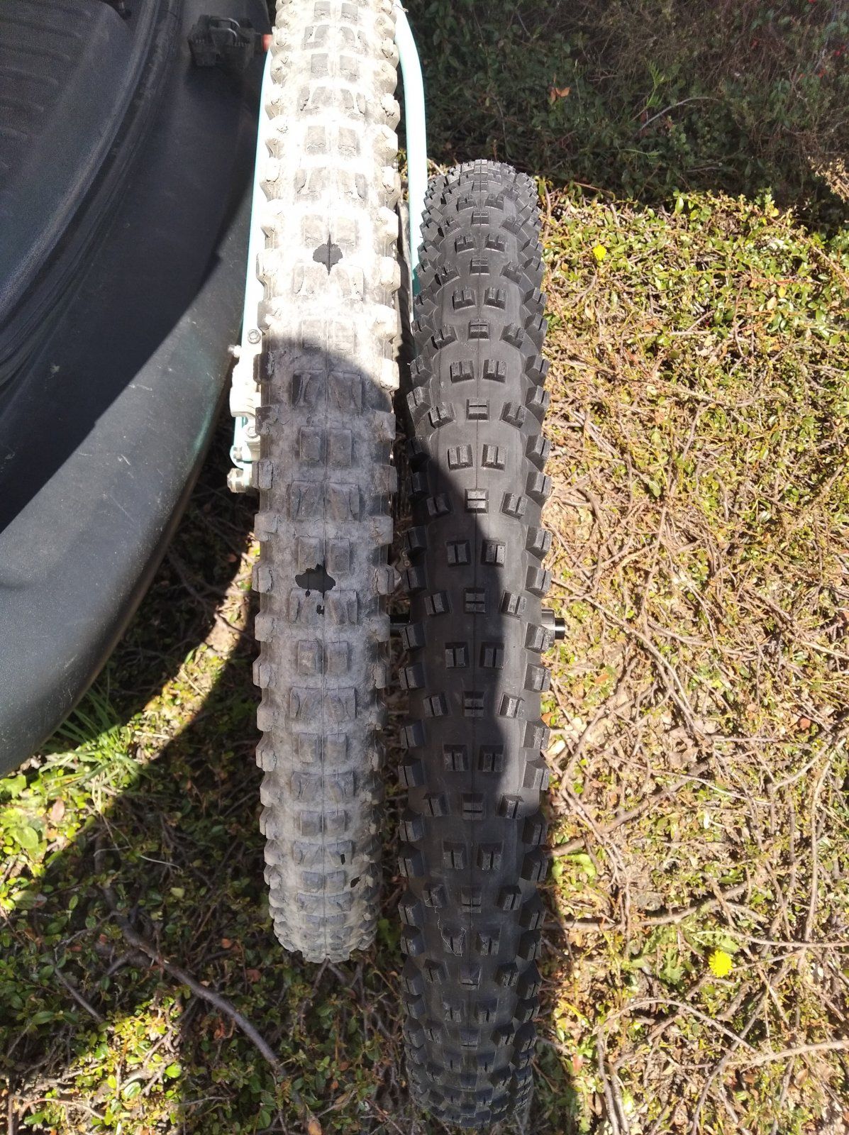

Es ist jetzt ein 2.8er geworden auf 31mm MW. 67.8mm an den breitesten Außenstollen.
Bin jetzt mit der Tough Karkasse von WTB auf 1.2bar runter gegangen, mit Schlauch allerdings, bei ca 87kg fahrfertig. War im Daumentest ok so, Fahrt steht noch aus.
Im Bild der Vergleich zu nem DHF 29x2.5WT.

Nein, aber man sieht eben wie die Unterschiede sind ...
Der BARON ist eben ein " echter " 2.6 er.
Wie gesagt, der NN war als 2.8 auch nicht breiter ...
Beim NN 3.0 war es dann schon deutlich zu sehen ... aber der fuhr sich Sch ....
Also bei mit sind 2,6x25,4mm=66mm, d.h. wäre der Baron breiter als 67,8, wäre er sogar zu breit ;) Wie breit ist der Baron denn bei dir? Laut Reifenbreiten Datenbank hat der im Mittel 65.5mm?
Dass die Reifengrößen oft nicht genau stimmen und auch von Felge und Luftdruck abhängig sind, ist jetzt aber nicht direkt eine neue Erkenntnis, oder?
Beim Plussen gehts vor Allem ums Volumen und damit in erster Linie um die Höhe des Reifens bzw. die Breite der Karkasse. Reifen mit fetten Stollen gabs schon immer. Inzwischen haben alle verstanden, dass der Baron dein Reifen ist :rolleyes:

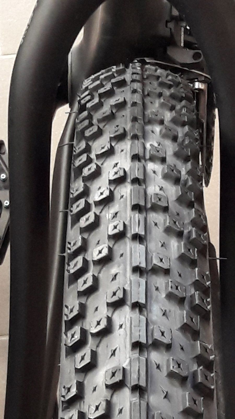

Ich kann dir sagen, dass der 2.8 auf 40mm MW 68mm breit liegt. Noch viel breiter ist m. M. nach kontraproduktiv. Grip hab ich satt, keine Probleme, selbst abgefahren fast bis auf Slicks, komme ich überall hoch. Und das mit dem E-Bike. Eher verreckt der Motor. Nur Matsche mag er nicht. Und nasse Wurzeln. Da aber kommen auch andere Reifen an ihre Grenzen. Rollwiderstand ist recht gering und der Komfort hoch.

@elbstone zur Ergänzung: der Ranger 3.0 ist auf 45mm (innen) ca. 75mm breit. Der Unterschied zur 40mm breiten Felge dürfte eher gering ausfallen.
