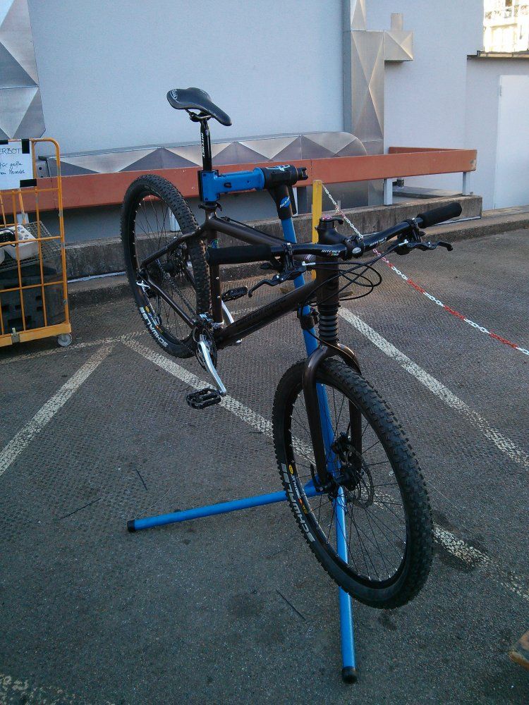

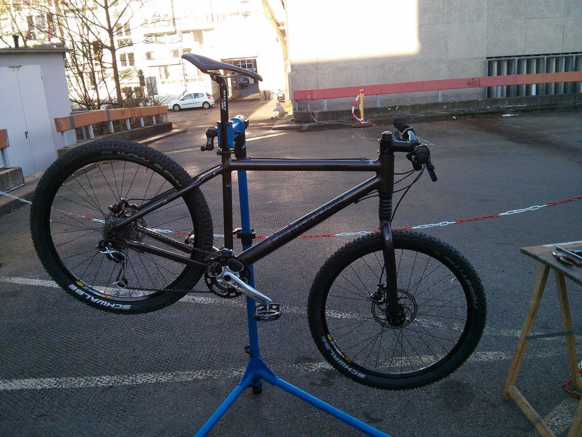

Ich habe über die letzten Wochen mal mein 13 Jahre altes Cannondale modernisiert. Neue Gabel, neuer Lenker, neuer Antrieb und vor allem neuer Lack.
Youngtimer ist eigentlich nur noch der Rahmen von 2001. Erstaunlicherweise läuft auch der Originalsteuersatz immer noch einwandfrei.
