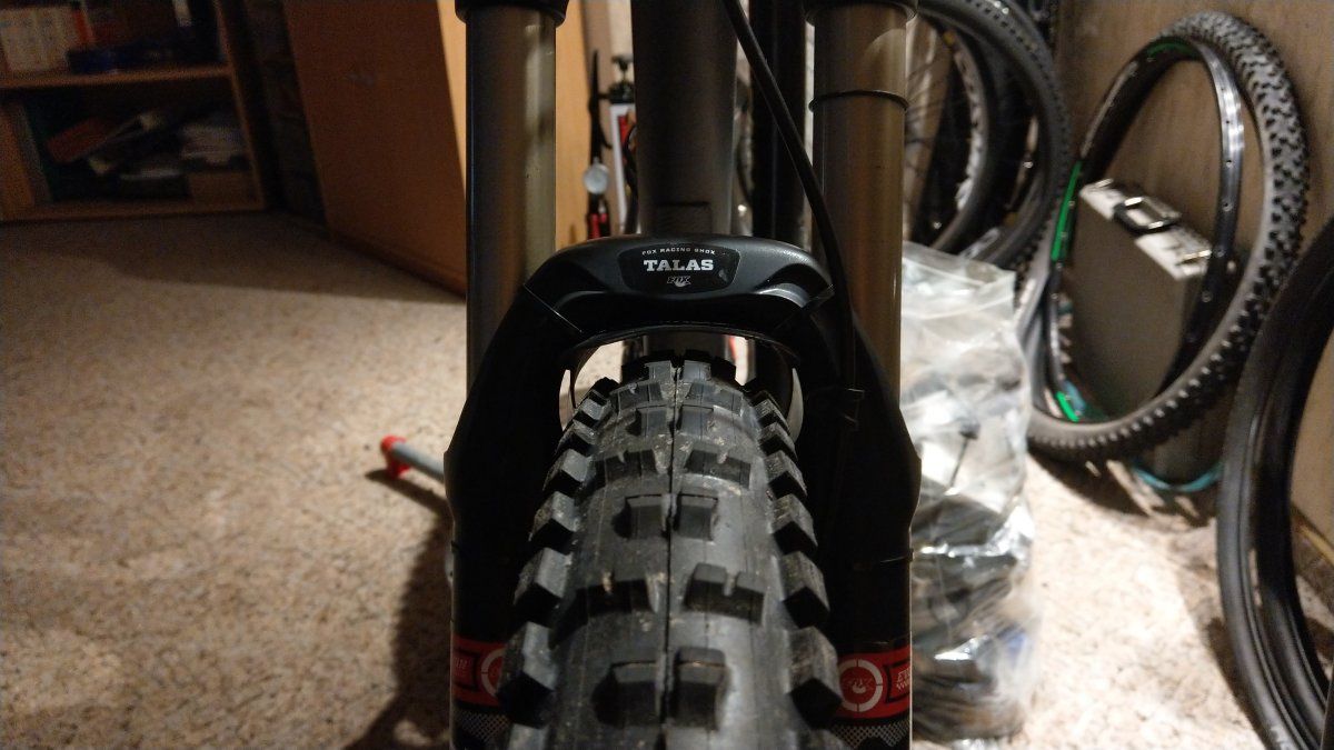

Wo wir schon beim Thema sind...
Hat schon jemand versucht, einen Maxxis (Minion / Highroller) in 27,5 x 2,8" (also die sagenumwobene Plus-Bereifung) auf sein 2013er Stereo zu ziehen? Ich bin stark in Versuchung, da eh ein Reifenwechel ansteht. Die aktuellen 2,4er Minion und Highroller bieten noch massig Platz zu Hinterbau und Gabelkrone...
Ich hatte einen 2.6er Nobbi Nic am Hinterrad versucht, war aber viel zu wenig Platz...
Max 2-3 mm und das sah schon im Keller so aus als würde es unter Last schleifen.
Maxxis baut generell schmaler. Daher muss das nicht auch für die 2,8er Maxxis zutreffen, was du mit Schwalbe erlebt hast.
Momentan sind die Minions eh erst frühestens Mitte August lieferbar (Info bike-discount), aber ich denke, ich werde das Wagnis dann mal eingehen.
27.5 x 2.8 in ein 29er Stereo? Habe einen 27.5 x 2.8 Rocket Ron da und könnte den mal einbauen wenn es dir hilft? Kann nur nicht versprechen wann.

650b Stereo natürlich. RoRo wird mir auch nicht viel bringen aufgrund der unterschiedlichen Auslegungen von Schwalbe und Maxxis. :rolleyes:
Da fällt mir ein, ich bin ja noch ein Statement schuldig. Der HR2 in 650b/2,8" passt prima.
Wie es mit dem Minion DHR2 ist, kann ich noch nicht sagen. Ist erst Mitte August lieferbar.

Hast du bei dir auch Volumen spacer verbaut?
Dann fallen die wirklich relativ schmal aus, meine Contis in 2.4 habe ich mal mit 61/62mm gemessen wenn ich das noch richtig im Kopf habe (Mk/Tk ebenfalls original Lrs mit 22,3mm Mw)
