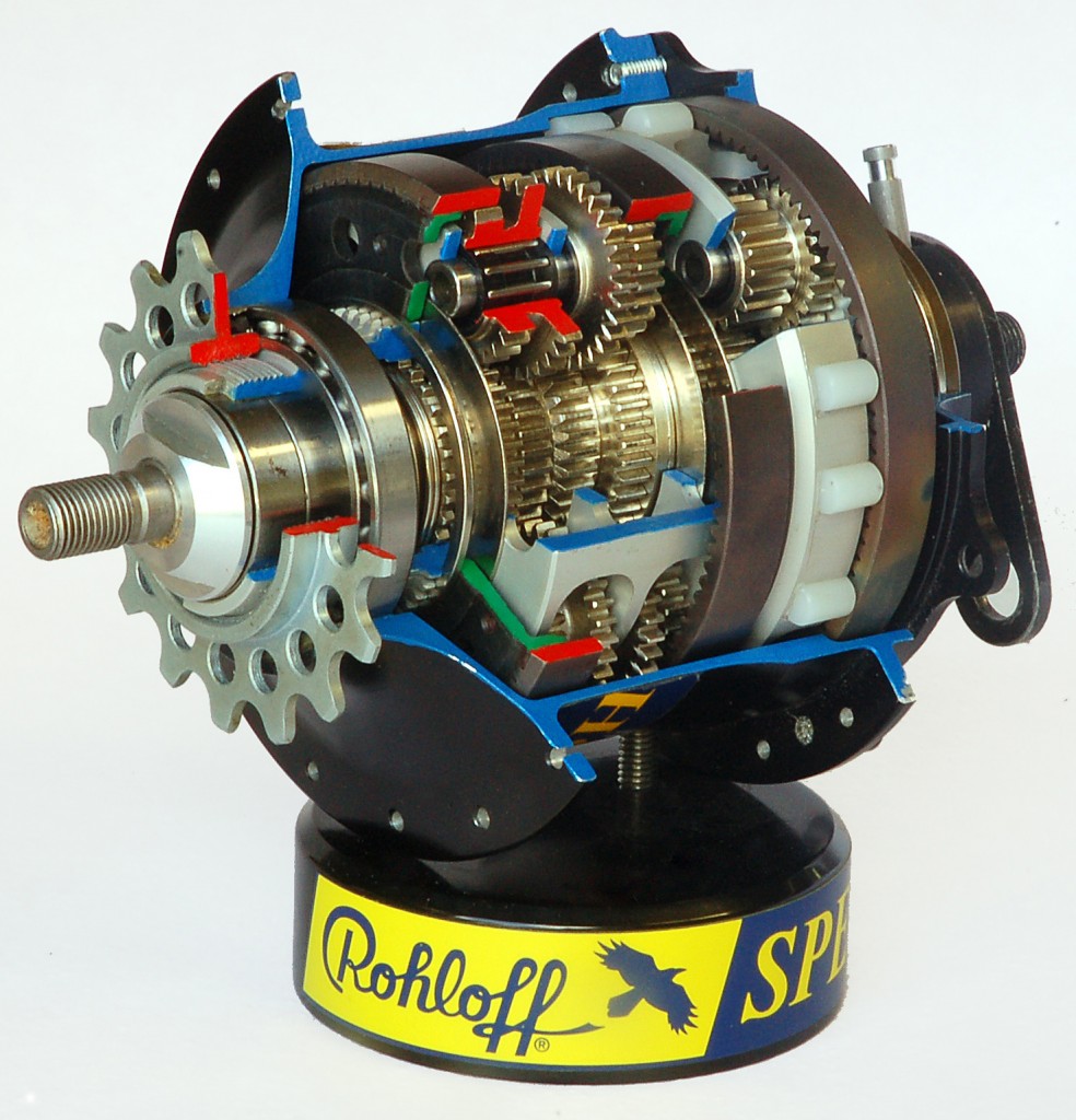

Jetzt mal die Profis gefragt: Wie hoch schätzt ihr die Schwierigkeit ein Rohloff-Gehäuse selbst zu drehen?
Von außen gesehen doch ein relativ simples Drehteil - aber man weiss nicht, was einen Innen erwartet ?
Welche Schwierigkeiten seht ihr ? Für einen Profi machbar ?
Da wäre es Sinnvoll Du würdest eine Nabe zerlegen und vermessen. Dann kannst Du am besten einschätzen wie groß der Aufwand ist.
Zu vergessen ist auch nicht, das die ganze Mechanik da drin, irgendwie auch mit dem Gehäuse verbunden ist.
Sprich, das mehrstufige Planetengetriebe irgendwie mit dem Gehäuse verbunden ist, und da stellt sich die Frage wie einfach man das realisieren kann.
Anhand der Grafik ist gut zu sehen wie das ganze aussieht.es sind auf jedenfalls ein paar lagersitze und Passungen dabei
Machbar ist alles :) die Frage ist ob der Aufwand sich lohnt.
Prinzipiell denke ich das es machbar ist, und auch nicht extrem schwer, am einfachsten zu beurteilen wäre es, wenn man eine zum zerlegen hätte. Dann könnte ich die vermessen, cad erstellen und drehen, fräsen.
