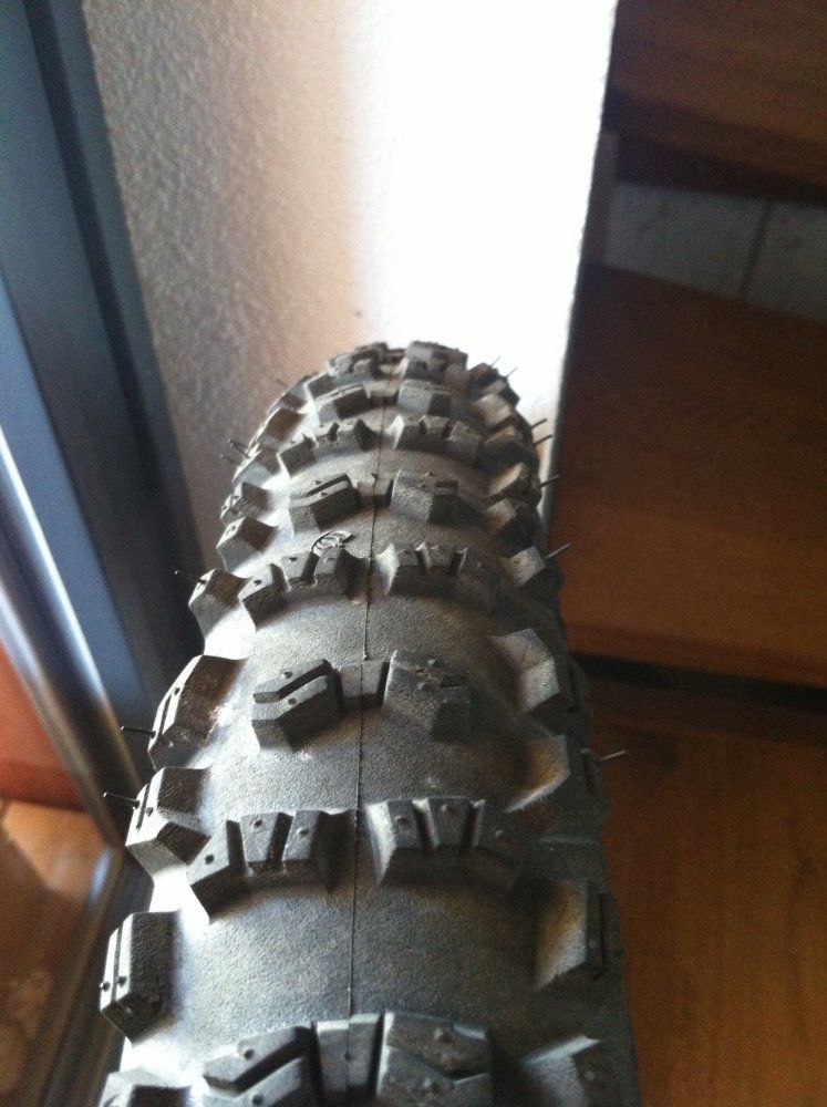

Hi
TK 2.4 Apex Protection finde ich extrem gut am VR. Bremskraft, Kurvenspeed/Grip feuchte Wurzeln etc.! Fahre mit 1.5 Bar bei 82kg.
Sehr wenig Verschleiss.
Bild nach 20'000HM shutteln in extremem Gelände.

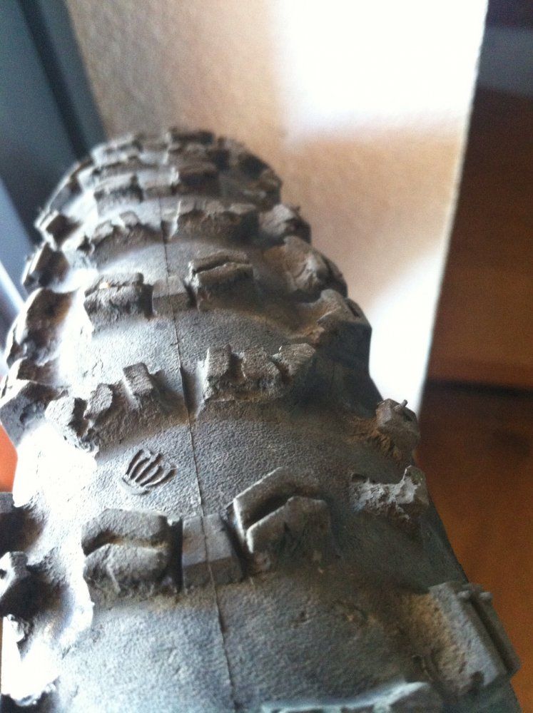

Hi nochmals
Am HR hab ich den TK 2.2 protection. Bin mit dem Grip auch hier sehr zufrieden. Fahre mit 1.85 Bar.
Das Ding rollt auch gut.
ABER: Die Seitenstollen reissen auch bei mir zu schnell ab! Ist wirklich schade, würde den Reifen sonst immer wieder aufziehen.
Hab schon überlegt ob ich am HR auch den TK 2.4 wie am VR aufziehen soll. Ist aber irgendwie ein overkill mit fast 1kg....
Grüsse Topspeed

Das gleiche Problem hatte ich bei meinem TK 2.2 Protection auch!
Da sah nach 500km am VR fast genauso aus,und das auf nem
Tourenfully (max S2).
Hab das Ding eingeschickt und nen Neuen bekommen.
Jetzt hab ich am VR den Butcher drauf und bin voll zufrieden.
