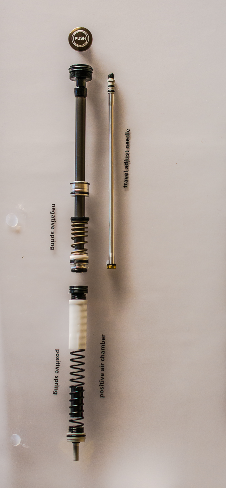

da in meiner Umgebung grade ein neuer Pumptrack gebaut wurde und noch einer in Planung ist, möchte ich mir ein Dirtbike aufbauen. Das Ganze soll so günstig wie möglich sein, dafür will ich die Teile aus dem Keller verwenden.
Die Suntour Durolux von 2014 ist so ein Teil. Die hat Momenten 160mm Feder weg und soll danach 100mm haben. Die Gabel habe ich demontiert und frage mich nun wie ich das am dümmsten anstelle..
Ich habe mir gedacht das ich dein POM Hülse drehe und in der negative Kammer einsetze, zusäztlich zum "Gummipuffer". Dadurch sollte die Gabel tiefer im Federweg stehen oder? Warum hat es bei einer Luftfederung Stahlfedern in negativer und positiver Kammer? Ahh und die Gabel ist absenkbar falls das einen Einfluss hat..
Gruss Lori
So siehts bei mir aus:
Aus dem Netz:
