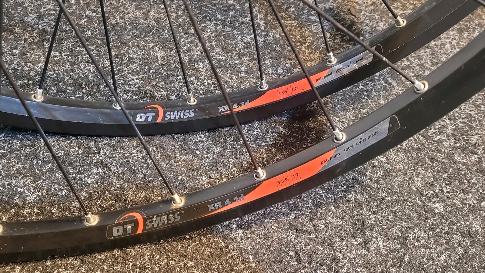

meinst du die?
die sind noch beide aufgespeicht, waren im kinderrad meine tochter und stehen nun seit ein paar jahren rum. haben leider eine menge kratzer , aber bremsflanken sind noch top und rundlauf auch. was magst du den für die beiden ausgeben ?
Ich habe noch eine. Da müsste ich aber erstmal ne Bestandsaufnahme machen. liegt in der Werkstatt, da komme ich erst am Freitag hin.
Ist eine 4.1d, also die Disc Version. Einziger unterschied zur normalen 4.1 wäre die eloxierte Bremsfläche.
Die d Version hat keine abgedrehten Bremsflanken. Also keine Rillen, die man zum Beispiel bei dem Darüberfahren mit dem Finger ertasten kann. Auch keinen Verschleißindikator. Im Netz findet man diverse Fotos dazu. Das ist also meines Erachtens für Felgenbremsen nicht zu verwenden. Aber wenn @stiggi Disc fährt, taugt die natürlich 1A und dürfte ebenso leicht sein.

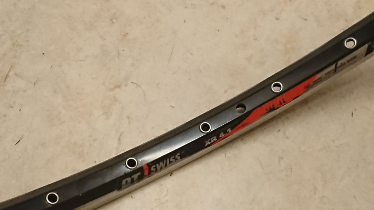

Die Felge ist dementsprechend glatt schwarz eloxiert, wie der Rest. Ich kann am Freitag auch einfach Fotos machen.
Ja, Fotos und abtasten ist doch super. Das wäre echt eine gute Erkenntnis für jeden, der eine "normale" 4.1 haben möchte.

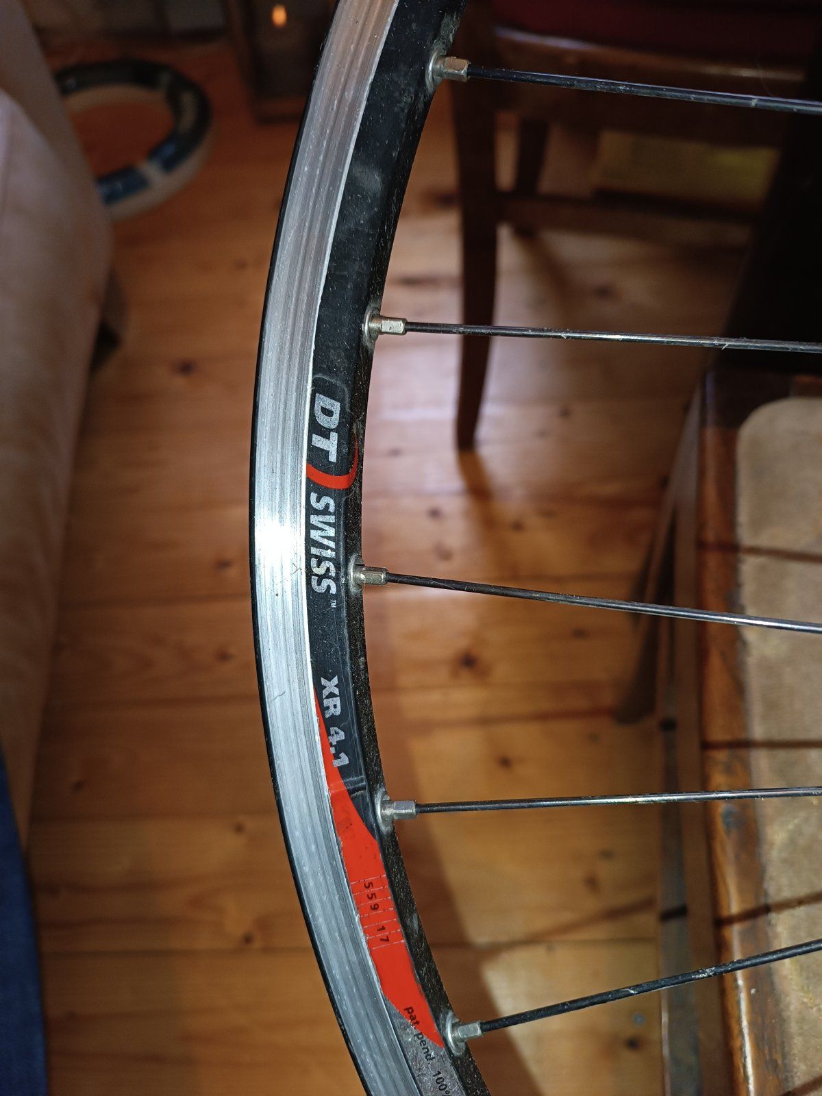

Hier mal die Oberfläche der XR 4.1: Es sind feine Rillen (letztlich ein Profil) über die komplette Bremsflanke vorhanden. Also nicht glatt. Die Fotos habe ich grad gemacht und auch nochmal gefühlt. Diese Rillen merkt man deutlich. Plus fein gebohrte Löcher alle paar Dezimeter als Indikatoren für den Verschleiß.
Die Rillen in der Bremsflanke vergrößern zwar die Oberfläche und sorgen für mehr Grip, aber das ist ja auch nur am Anfang so. Wenn die etwas runtergebremst ist, sind die Rillen auch weg. Und bei älteren Felgen sind solche Rillen ohnehin nicht üblich.

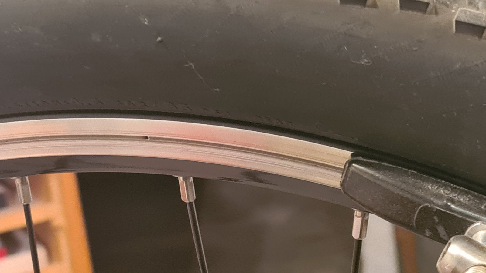

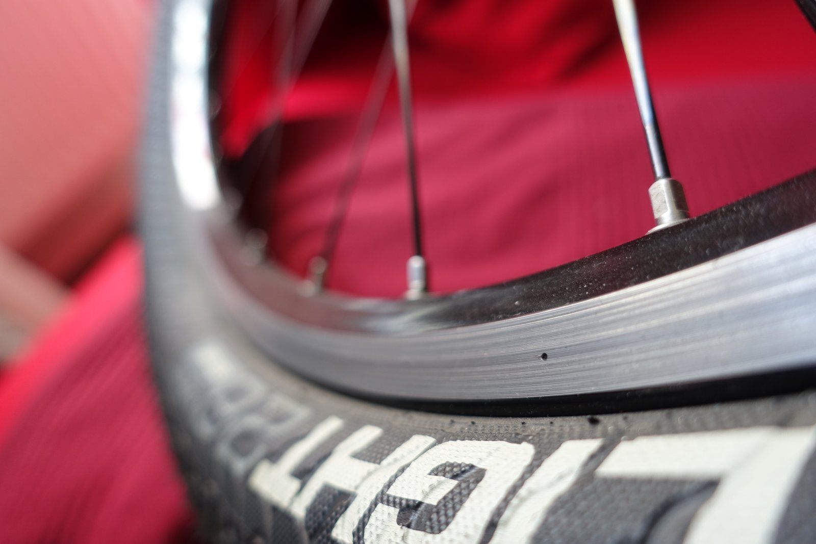

Ich fahre die XR4.1 seit ca. 7 Jahren an meinem Yo Eddy mit ca. 2,5 Tkm Laufleistung jährlich.
Die feinen Rillen vom Abdrehen, waren nach dem ersten Jahr weitestgehend geglättet. Dafür hatten sich durch den Abrieb der Bremsklötze leicht "eingebrannte" Rückstände auf den Bremsflanken gebildet. Ist halt Alu natur ohne schützende Beschichtung.
1x im Jahr widme ich mich dann den Bremsflanken mit einem Schleifflies und danach sehen die Flanken wieder wie neu aus.
Nachfolgende Fotos zeigen die Felge direkt nach der Behandlung mit Schleifflies und nach einer gewissen (Wieder)Einfahrzeit. Bei korrekter Einstellung der Bremse bildet sich dann ein dunkler Ring durch den Gummiabrieb direkt auf der Achse der Löcher für die Verschleißindikatur.
Grüße von Thomas
