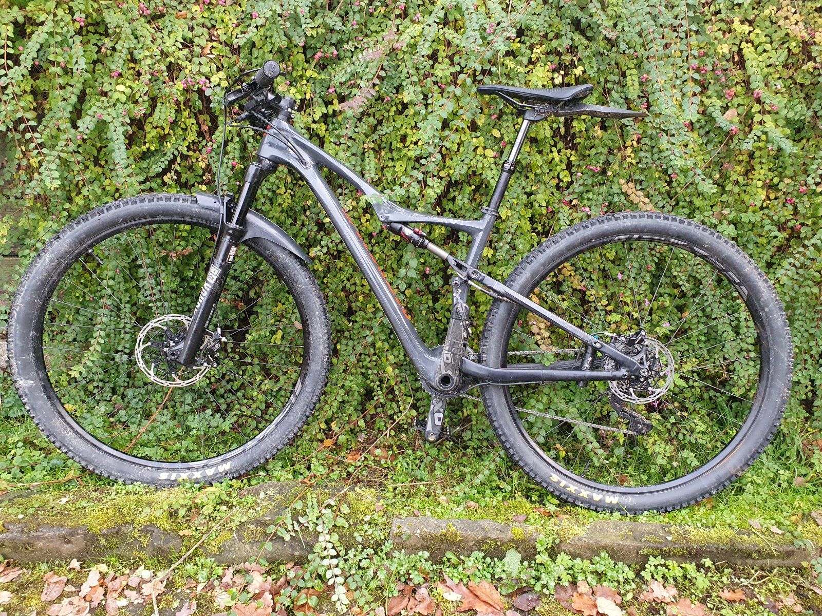

Anbei Foto vom MTB mit Kassette, die habe ich neulich noch getauscht.

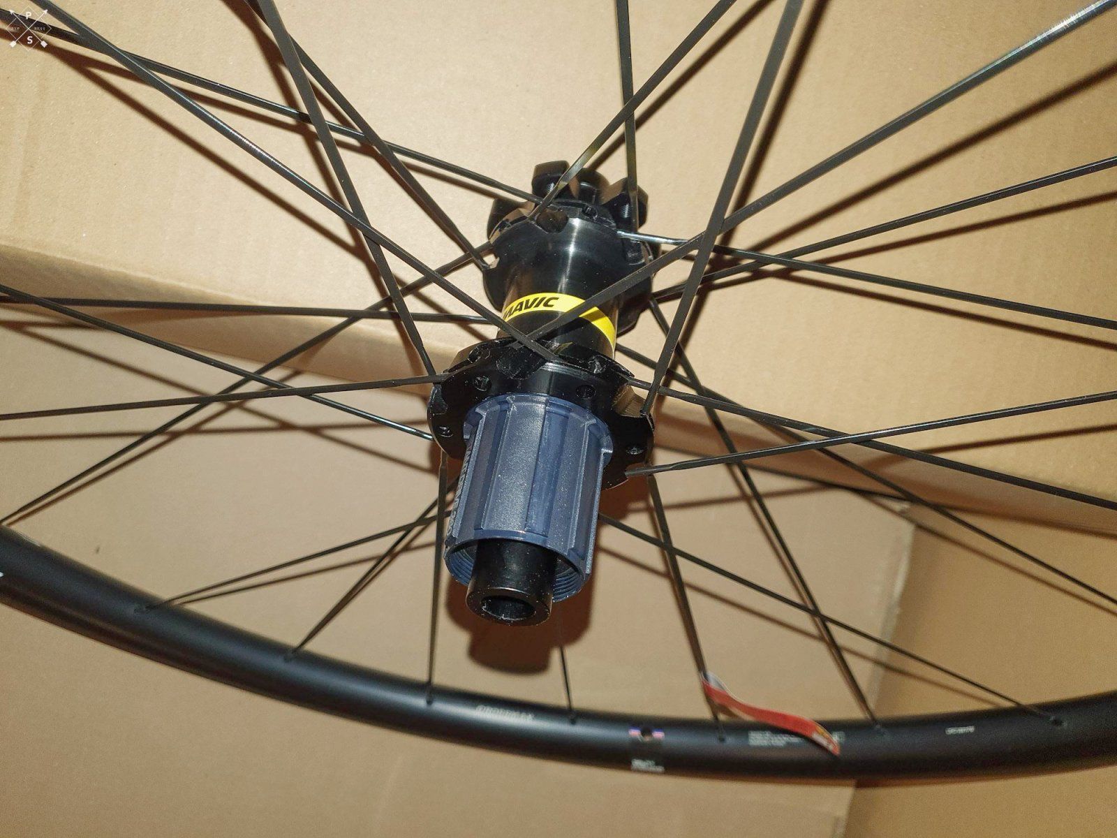

Hallo zusammen,

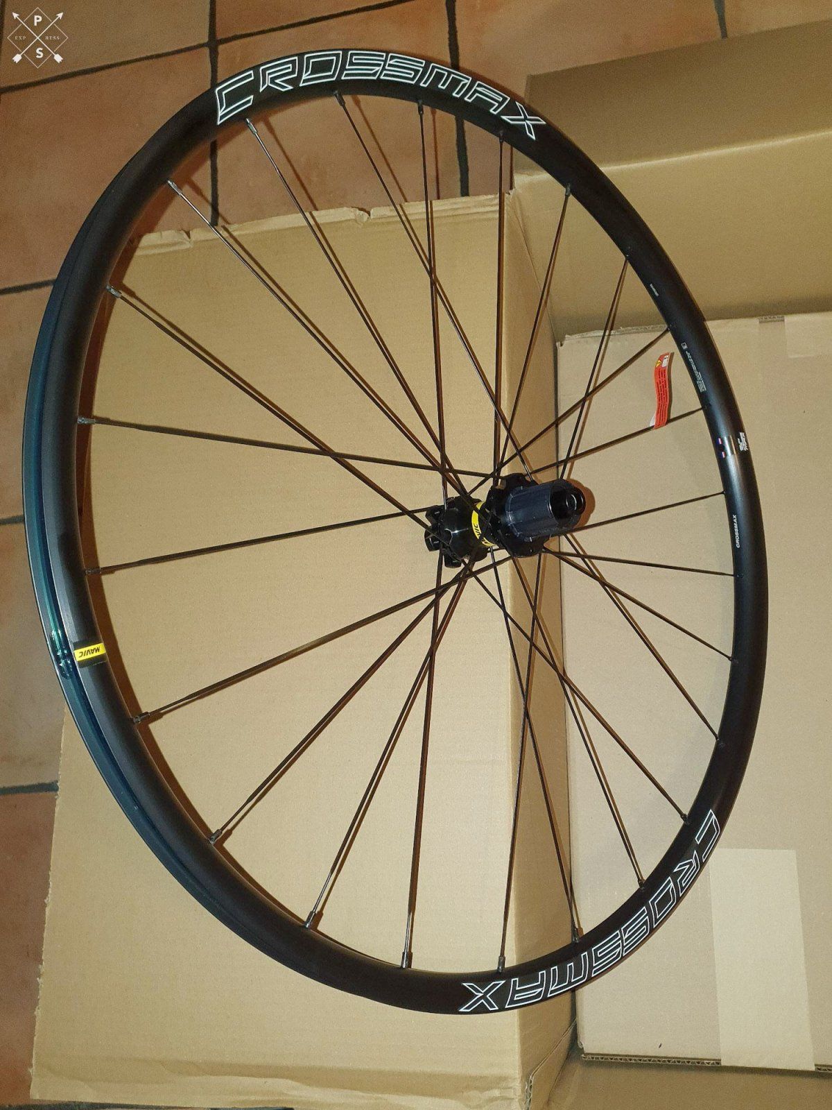

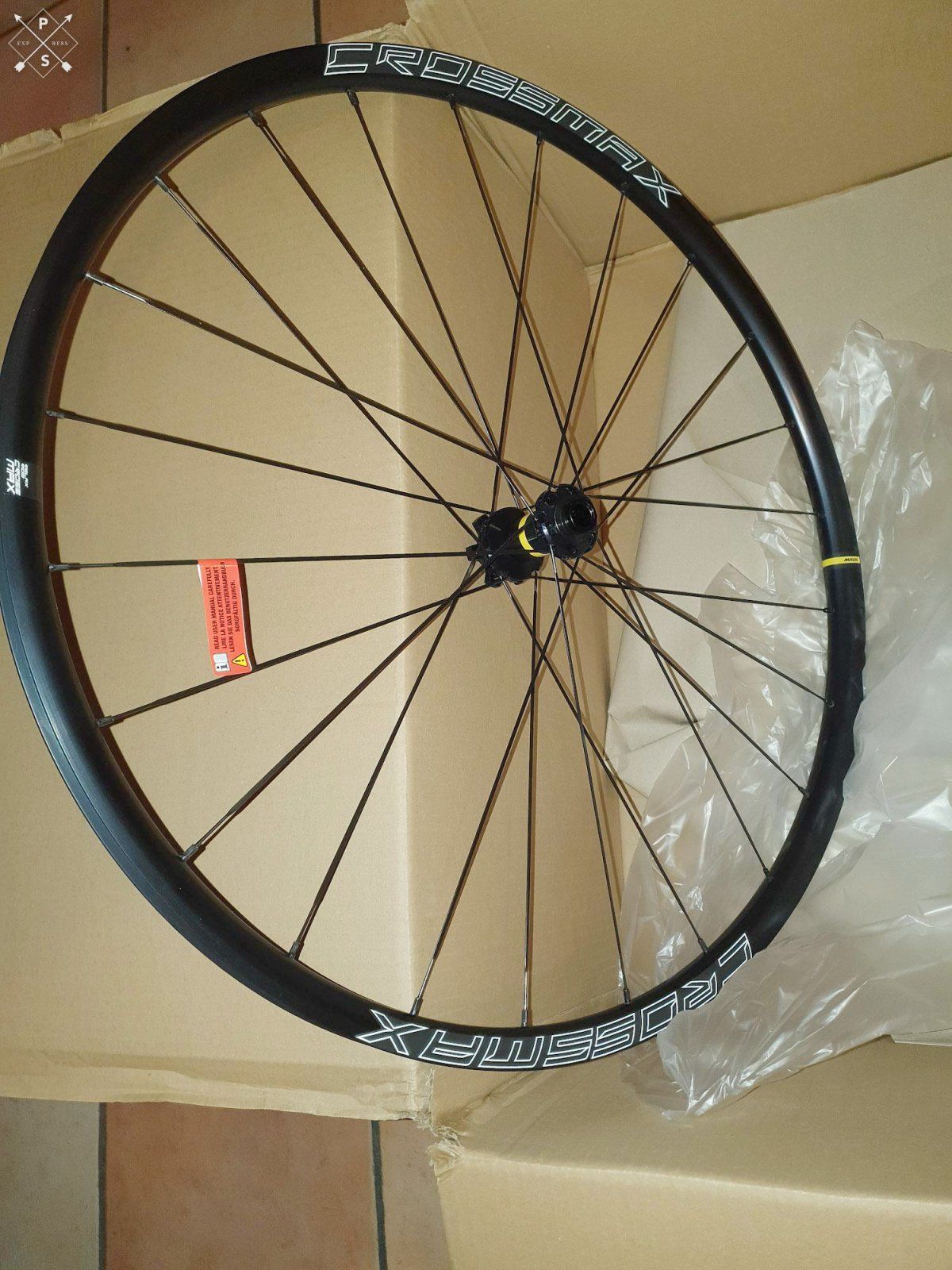

so der Laufradsatz ist jetzt angekommen, war bei Bike 24 gut reduziert. Habe den direkt mal gewogen wiegt zusammen 1821 g ist belastbar bis 150 kg, hat nur 24 doppeldicke Aero Speichen die sich nicht berühren. Die Nabe heißt ID360 und hat eine Stirnverzahnung mit 40 Zähnen und einer Feder. Dieses System ersetzt den alten Sperrklinken-Freilaufmechanismus.
Die Shimano HG Nabe kann man auch ganz einfach auf 1x12 XD oder Microspline umrüsten, dafür wird der jeweilige Freilauf einfach nur abgezogen und der neue aufgesetzt, das ist über eine kleine Kappe gesichert.

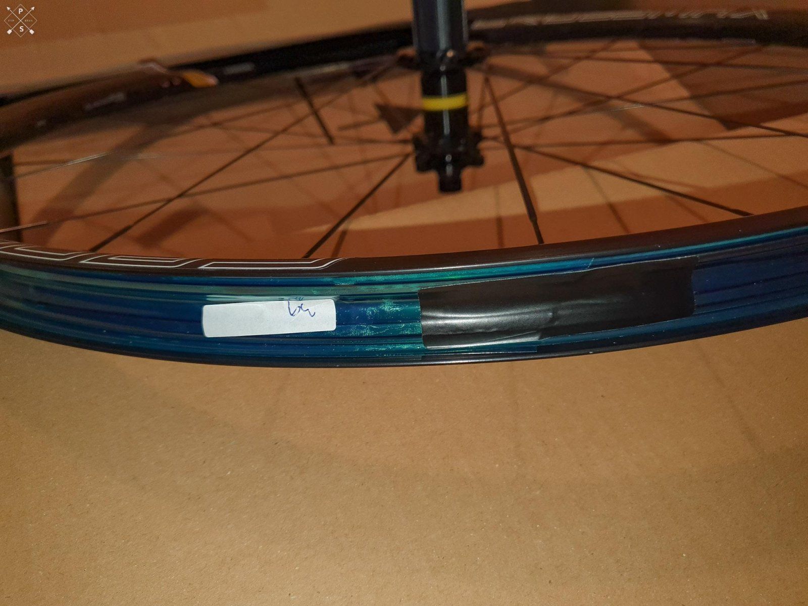

Die Gewichtsangaben vom Hersteller sind 950 Gramm Hinterrad 820 Gramm Vorderrad. Das Hinterrad wiegt aber mit der Nabe 1002 Gramm, beim Vorderrad sind es 821 Gramm, das liegt wohl am montierten Tubeless Band. Ich habe mal Bilder gemacht, da ist so ein dünnes grünes Band im Felgenbett, das ist doch ein Tubeless Dichtband?
Habe da zwei Fragen an euch. Die Räder sind UST Tubeless Ready, das heißt doch, dass das Felgenbett luftdicht gebaut,benötige ich da überhaupt ein Tubeless Band sofern ich die mit Dichtmilch fahre, oder bedeutet das nur, das man UST Reifen fahren kann ? Der Hersteller schreibt auf seiner Webseite zu den Laufrädern. Bitte Mavic Tubeless Dichtband vewenden.
Die alten Tubeless Ready Maxxis Highroller II Reifen kann ich doch von den alten Felgen abziehen und auf die neuen montieren, die weiten sich doch nicht bei der Demontage?

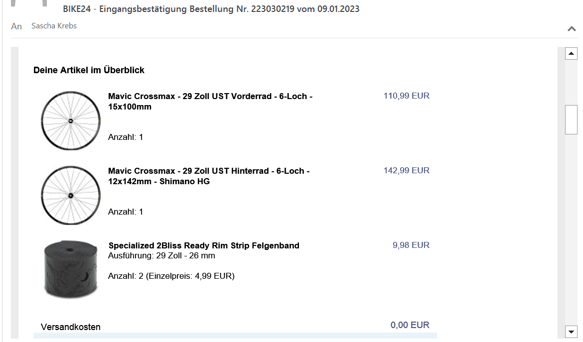

Habe mir die Spezialized 2Bliss Ready Rim Strip Tubeless Dicht Bänder extra mitbestellt, die wiegen zusammen 48 Gramm und sind aus einem beschichteten Nylonmaterial, die sind dicker robuster als die Selbstklebebänder und damit sehr haltbar, die bleiben quasi ein ganzes Felgenleben auf der Felge. Aber wenn ich die nicht benötige kann ich die ja weglassen. Anbei noch Bilder zum Verständnis.

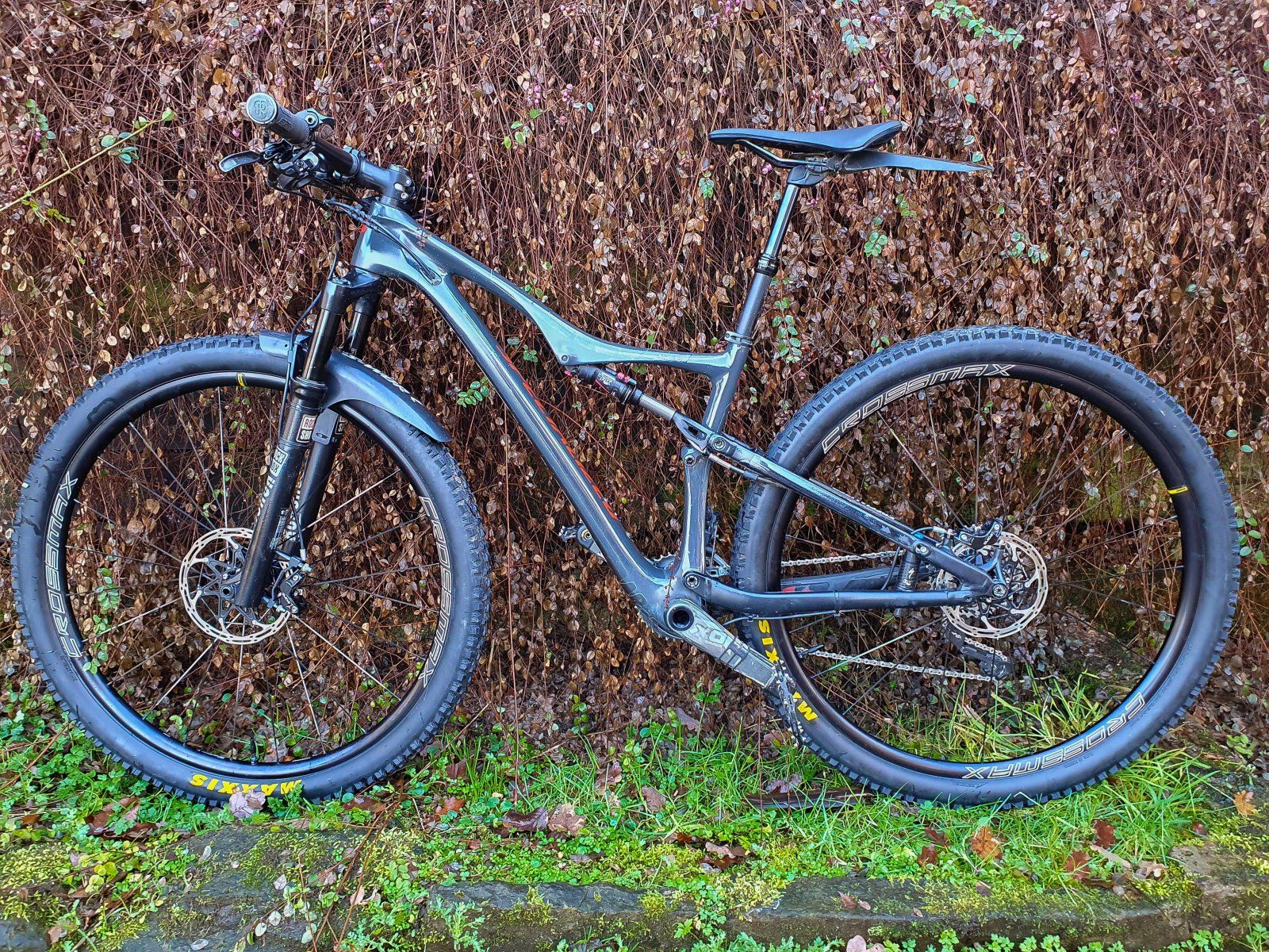

Habe das alte UST Band entfernt und das Spezialized Tubelesss Band drauf gemacht. Wiegt ein paar Gramm mehr. Die Laufräder sind jetzt auch wieder am Bike, es hat alles gut gepasst beim Zusammenbau. Bei einem Rad hat es was gedauert, bis es nach dem Aufziehen vom Reifen richtig dicht war, die Felgen haben ja keine Haken mehr am Rand.
Die Kassettte + Kette habe ich noch mal schön sauber gemacht. Der Freilauf hat einen cooleren Sound als der alte mit der Spezi Nabe.
Anbei Fotos vorher nachher.
